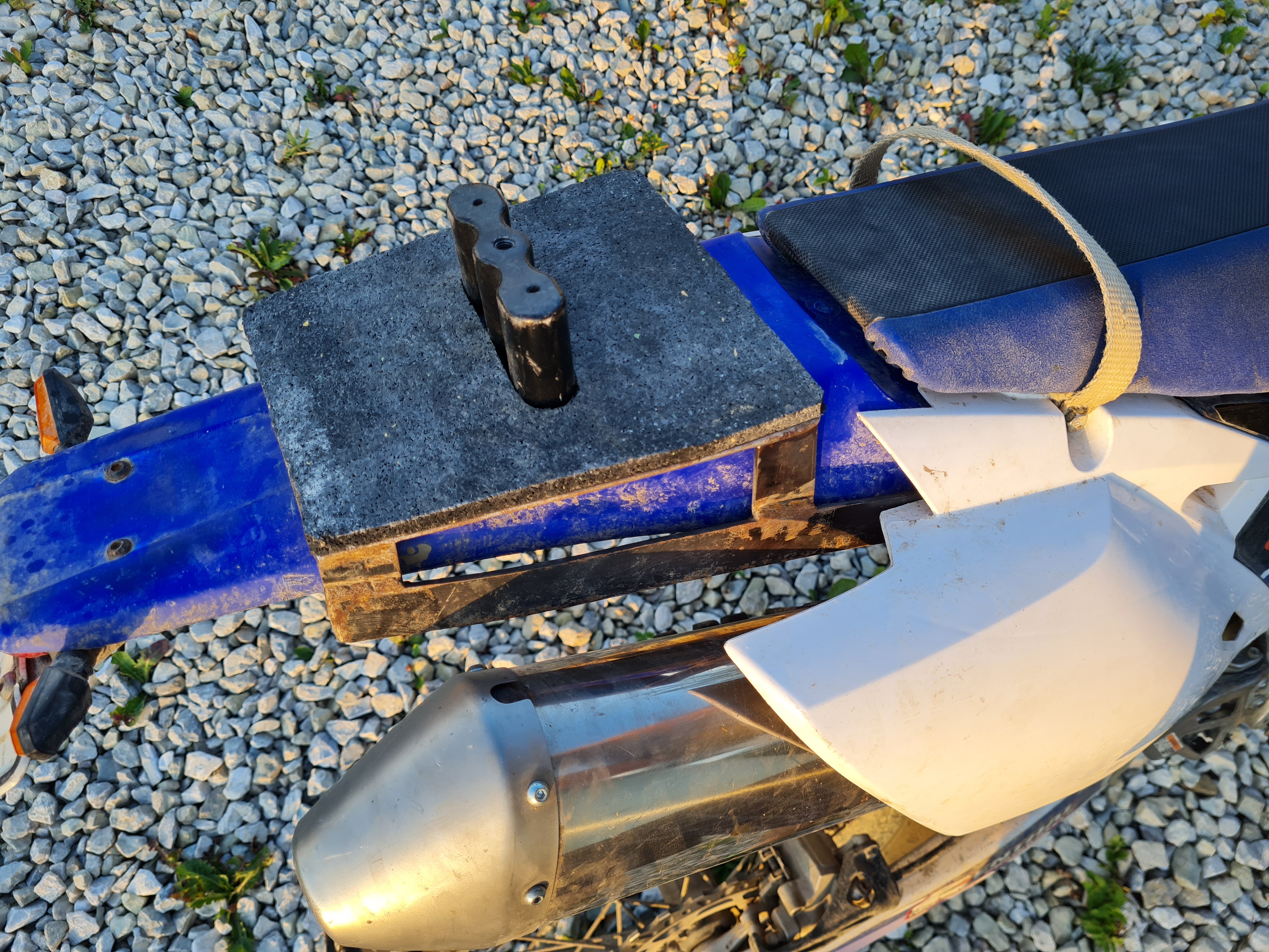

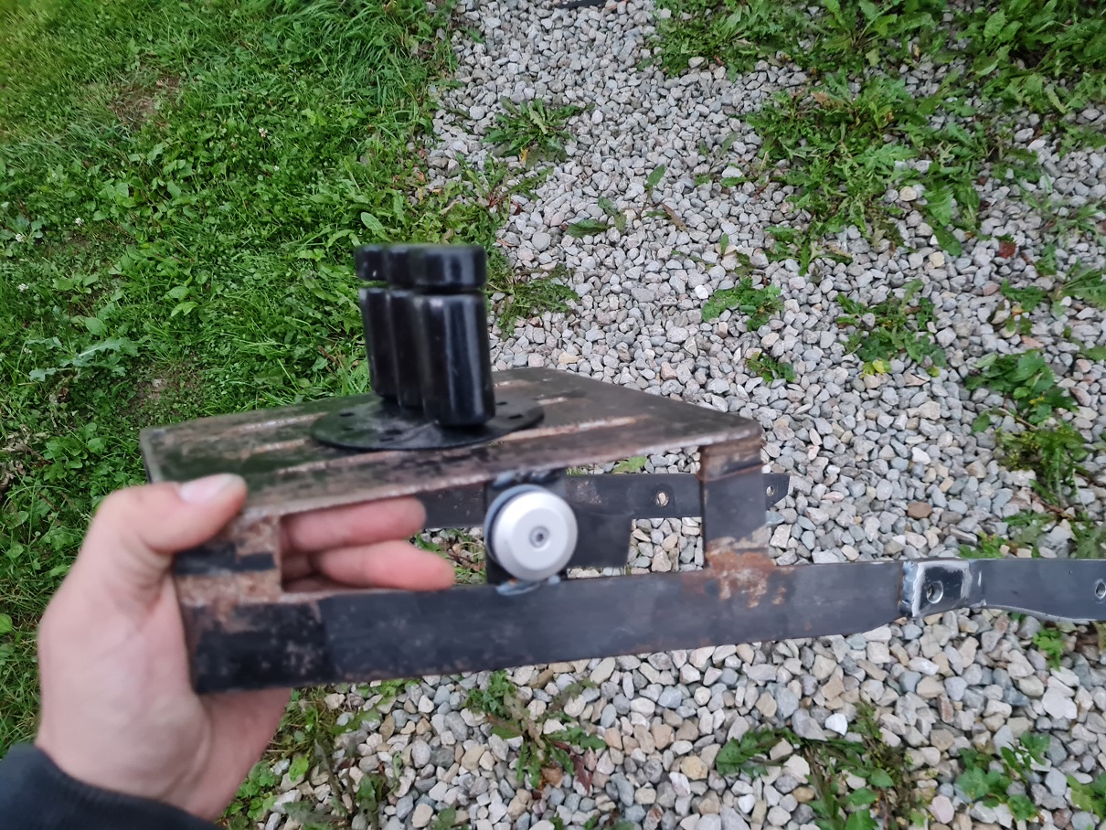

Avastasin "pakiraamilt" ühe kinnituspoldi juurest mõra. Keevitusse viia enam ei jõudnud ja nii läks sabale tagasi lootuses, et peab sõidu vastu.

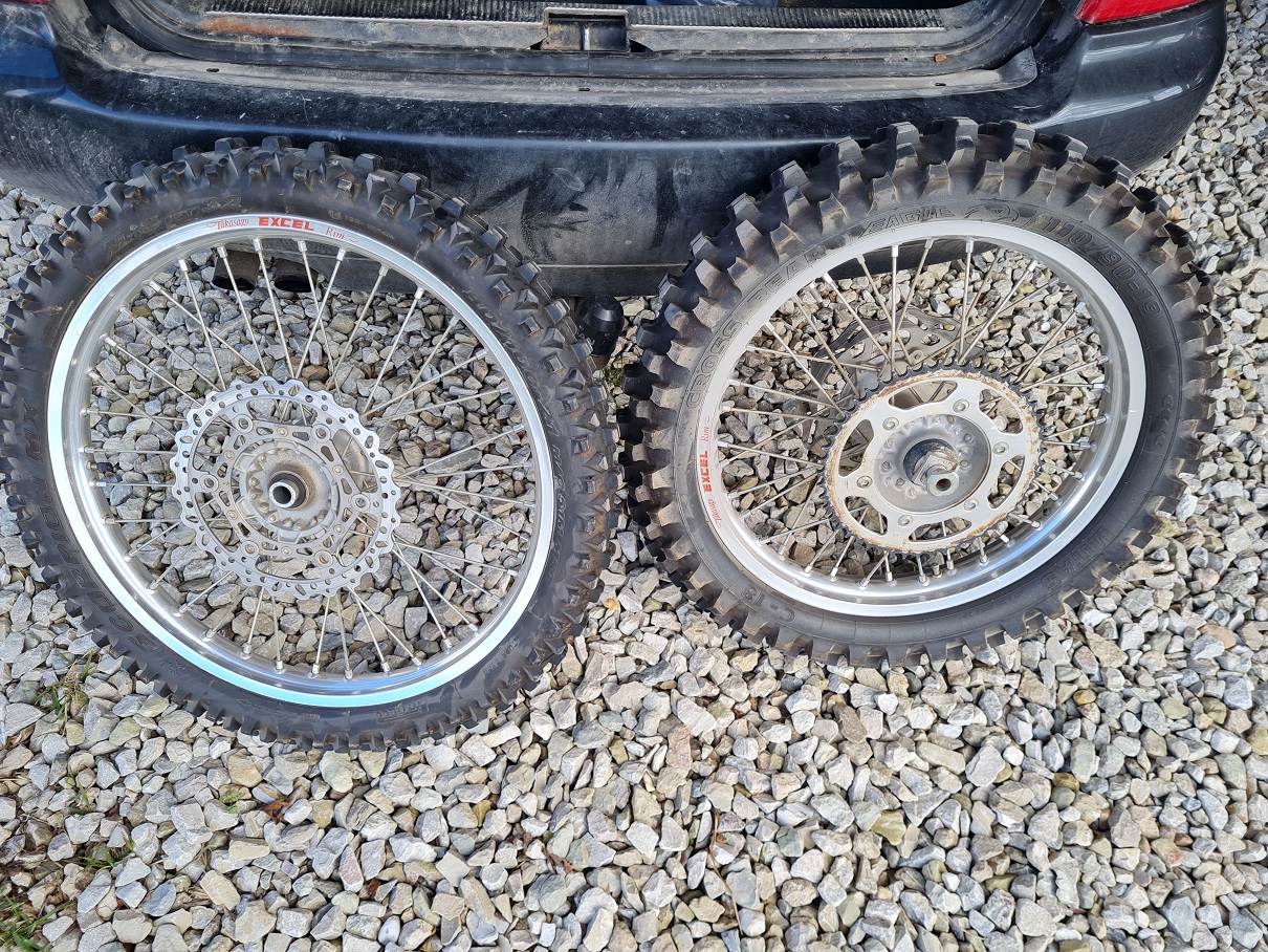

Esirehv peale mögina kasutust ikka rõhku ei pidanud. Sai see kolmapäeva õhtul 4mm seinaga lohviga asendatud. Vanal lohvil oli juba kaks paika ja üks auk kust immitses seda keemiat välja.
Eile hommikul sai kamraadiga Kavastu parve juurest TET rajale mindud.
Ahja kandis joogipausi tehes vaatasin ratta üle ja pakiraami parema poole kinnitus poldi (mõra) kohalt murdunud.
Õnneks viskasin mõned tööriistad ja väikse rihma enne sõitu seljakotti ja sain oma riismed sõbra sabale kinni tõmmata.

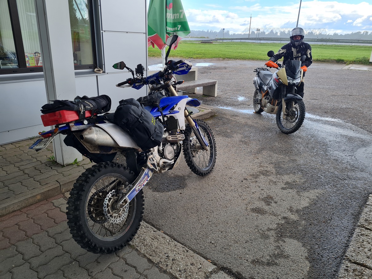

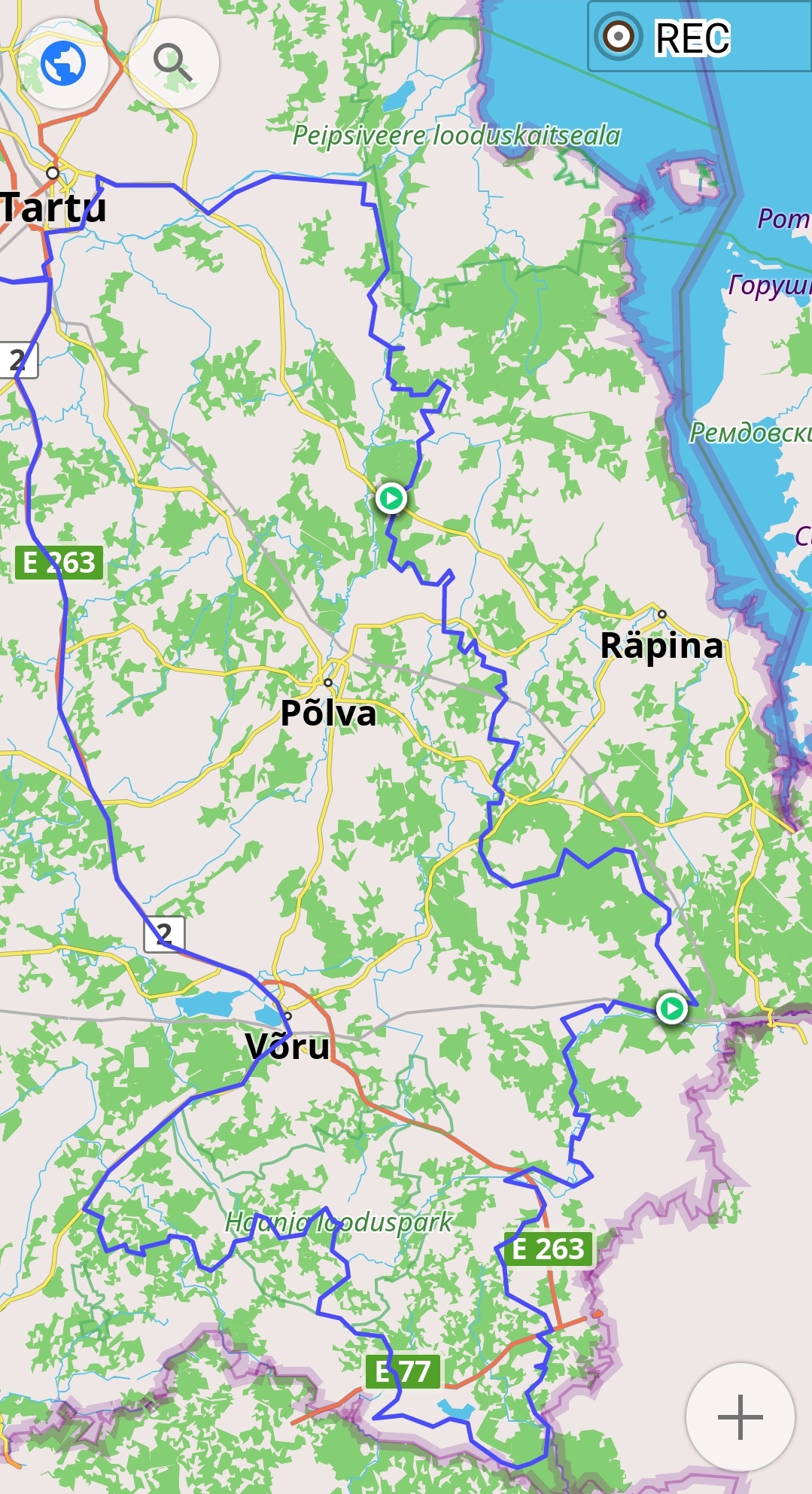

Kuna aega oli ainult päevaseks tripiks otsustasime Värska pauna (mida ma juba varem Vstromiga sõitnud olen) välja jätta. Keerasime enne Rõssat Orava peale ja sealt Piusa radadele.
Enne liivatõuse sai küte otsa. 158km ratta odo järgi sain siis paagiga sõita. Läks 4l sisse ja sõit sai jätkuda.
Eilse leitsakuga oli see Piusa kant paras katsumus aga samas fun.
Mul sai poole tuletõkke raja peal 3l veekott tühjaks ja kammraadil olid oma varud juba enne lõppenud. Vastseliinani sõitsime ilma veeta :wack: Seal saime Olerexis paagid uuesti täis panna ja Coopist sooja süüa.
Misso kandi uus rada oli huvitav. Päris mitmel korral sai "teeotsast" mööda sõidetud kuna rada keeras raiesmike teedelt mitmel korral päris võpsarisse ära. Ainsaks vihjeks, et siit võib rada kulgeda oli rajameistri poolt veid maha sõidetud floora.
Haanjasse jõudsime kella üheksaks. Otsustasime, et aitab küll tänaseks ja võtame suuna Tartu peale. Varusime veidi enerigat enne koju sõitu.
Kuidagi läks aga nii, et kulgesime ikkagi mööda TET'i rada kodu poole. Vahepeal hakkas vihma sadama ja kell 10 õhtul oli metsavahel WR'i seasilmaga järsku üpris pime. Metsateid sain jagada ka koos jäneste ja ühe rebasepojaga ning raiesmikul õnnestus suure põdraga kümne meetri pealt tõtt vahtida. Haabsilla peal ei tundunud asi enam ohutu ja keerasime Võru peale, et sealt mööda asfaldi Tartu ära sõita. Enne Võru saime korraliku äikse krae vahele. Linna tänavatel oli vesi äärekivist äärekivini ja sadeveekaevudest purskas vett välja. Ainult kaitsmesärgiga ei olnud lõbus sõita. Olerexist sai võetud vihmakeep mille tagurpidi turvise alla tõmbasin ja siis kannatas juba koju ära sõita.
Kanepist üles poole oli null vihma tulnud.
Poole üheks jõudsin koju - 15h sõidupäev seljataga. Ratta odo näitas 390, GPS 377km (keskmiseks kiiruseks 45km/h).
Oli väsitav ja palav aga fun päev.

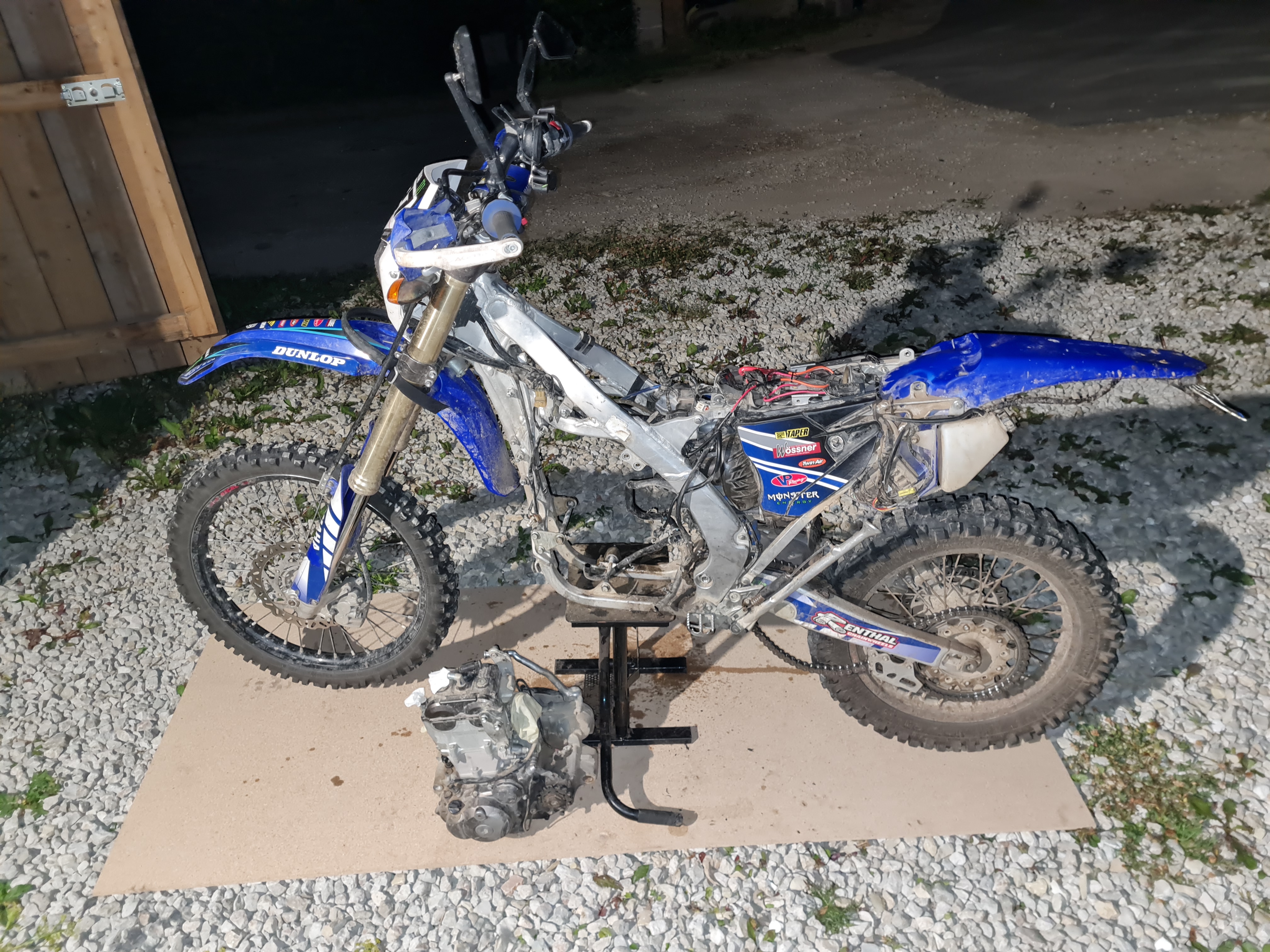

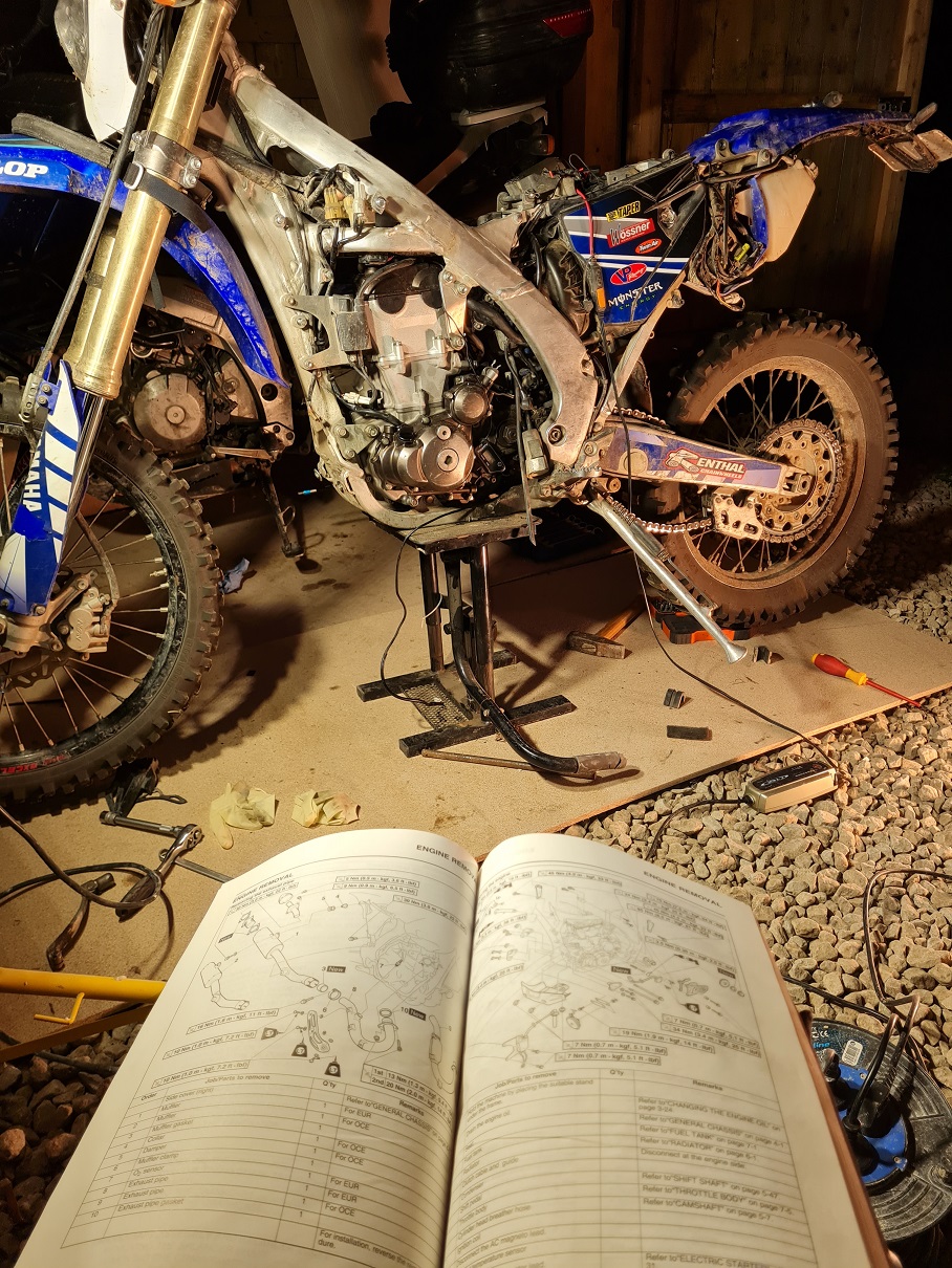

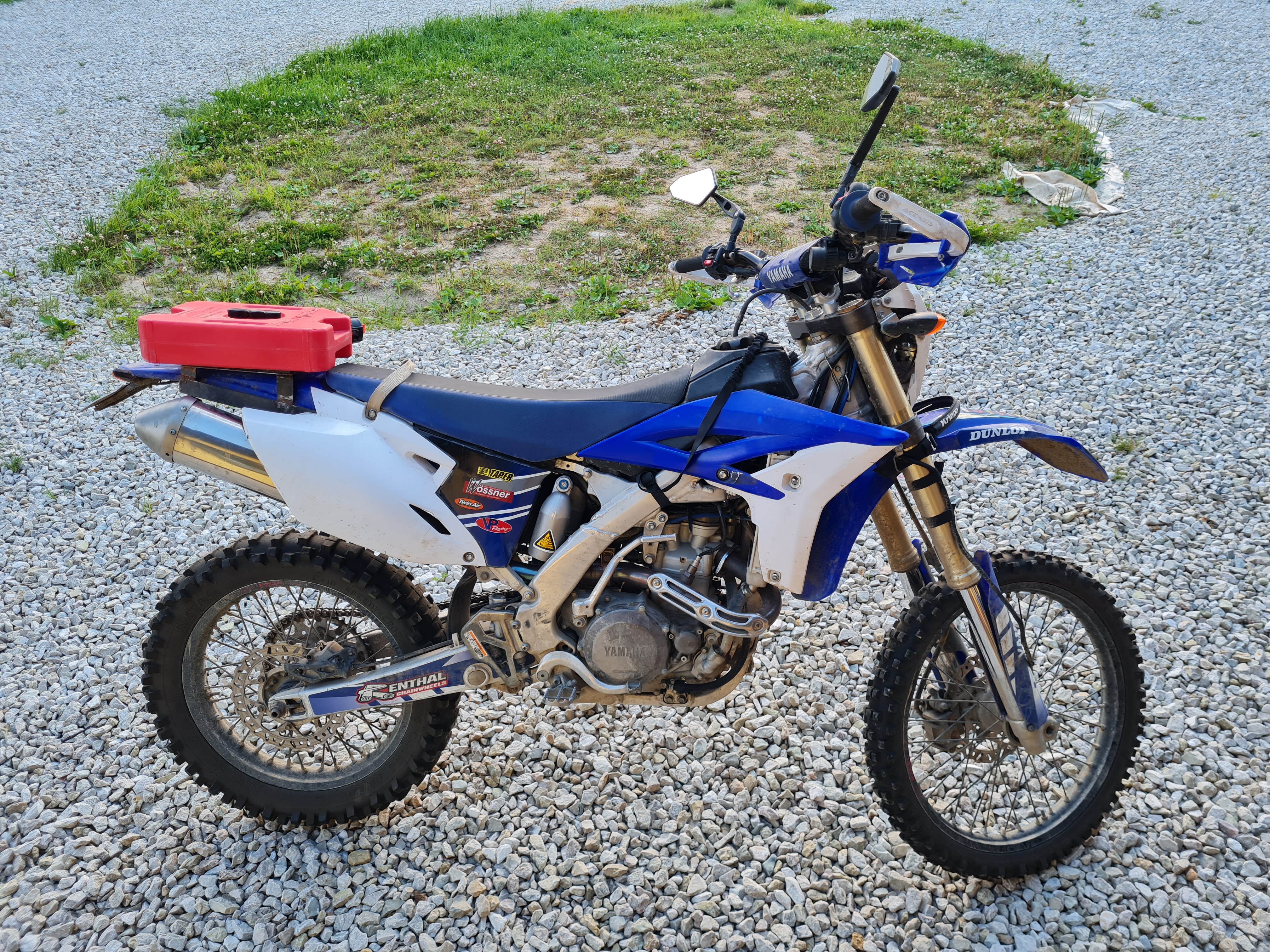

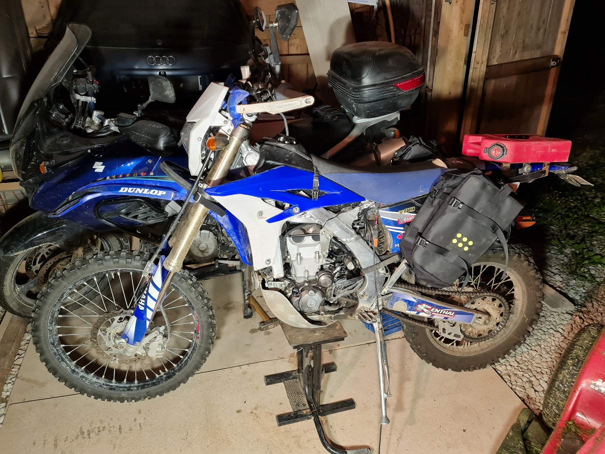

Eile kookisin oma mõlemad vasakud käed kaenla august välja, otsisin ühe saepuruplaadi mis õue killustikule asetada ja ajasin õhtuhämaruses ratta "garaažist" välja.
Viimasest õli/filtri vahetusest möödas hodo järgi umbes 450km. Siis läks sisse 1L. Ilma õlifiltrit eemaldamata tuli välja ~ 675ml.
Kui näpud juba õliseks olid tehtud siis otsustasin mootori ka ühe soojaga maha võtta.
See protsess kulges suhteliselt valutul.

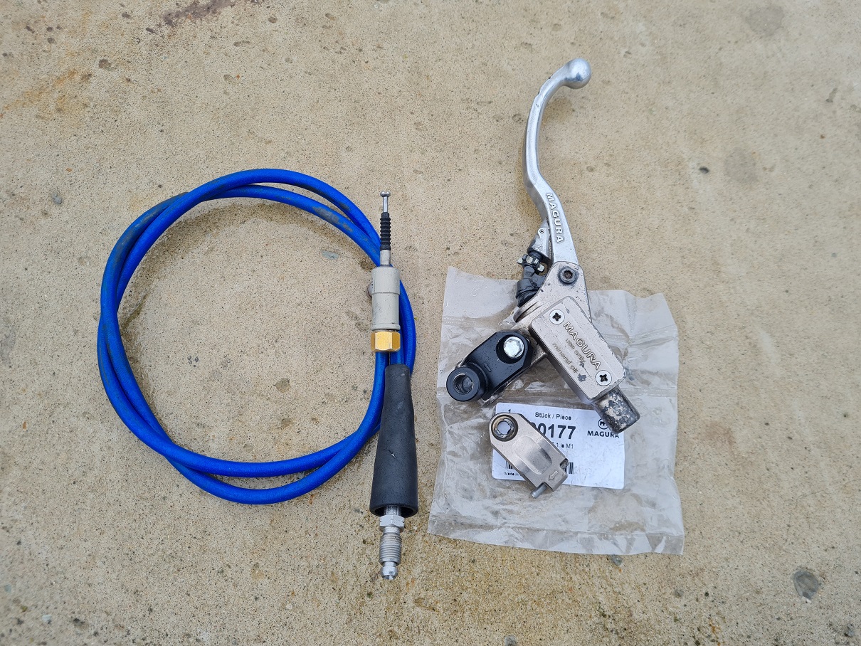

Veidi enne kella 1 sai mootor ja väljalase pagassi tõstetud. Maha monteerisin ka Magura siduri. Peasilinder leemendab korralikult.Vaatab selle seisukorra üle. Ehk piisab remondikomplektist.
Võib-olla viib selle sõlme aga tagasi trossi peale.
Eks lähiajal vast selgub mis edasi saama hakkab.

Sabaraami keevitas sõber kokku tagasi, pani tungival nõudmisel lapi ka veel igaks petteks peale. Kriega kottide OS-Base kinnitusrakmete jaoks sai kaks lisa "posti" keevitatud ning kinnitusaasad sinna külge poogitud.

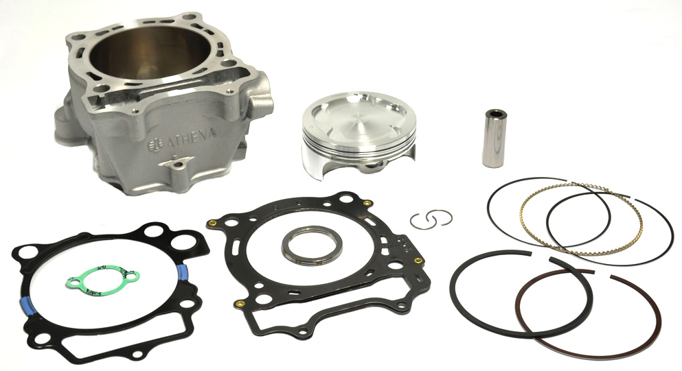

Septembri kekskpaiku sai ratas uuesti lahkamisele viidud kus selgus, et kolb oli silindri külge kleepunud. Õnneks oli silindripea jmsk terve.
24.09.2021 sain ratta kätte. Kellal 7030km ja 57h. Vahetatud sai silindri kit jms sinna kuuluv
Sidur sai ka töökindluse tagamiseks trossi peale tagasi viidud.
Kes peaks Magurat endale tahtma võib PM'i kirjutada.

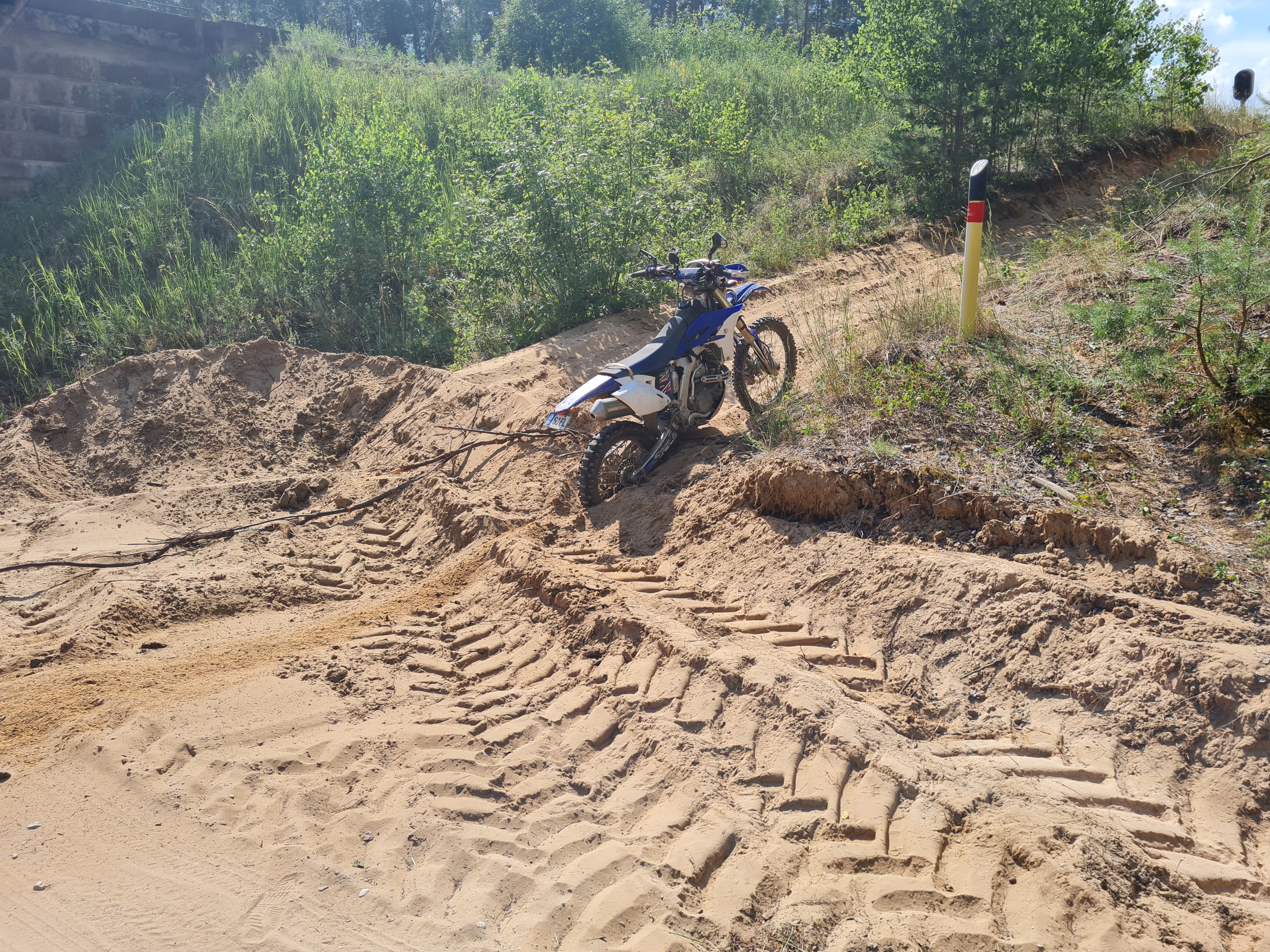

Ka Randeli kolmik sai lõpuks läbitud. Viimane väike tõus sai läga tõttu küll köie otsas ületatud (enne seda tõmbasin poolel tõusul üle kaela kui järsku pidamine tekkis) aga nüüd on põhjust uuel aastal jälle tagasi minna :wack:
Sai käidud laupäeva õhtul veel pimeda sõitu tegemas ning pühapäeval üritasin kangematega sammu pidada ja "lõpu bossidega" rinda pista.
Need olid minu jaoks ikka aukartust äratavad ja kolmik kahvatus nende kõrval.
Kahju, et kaamerasilm ei suuda tegelike kaldeid ja proportsioone edasi anda.
Pilt ühest topelt tõusust.
Sai alustatud sealt tagant heleda liiva pealt. Kuna eelmine päev olin juba korra üle tõmmanud siis järsud tõusud mis vajasid "peal hoidmist" lõid adreka lakke. Sellest õnnestus peksleva südame saatel õnneks ikka omal jõul üles saada.

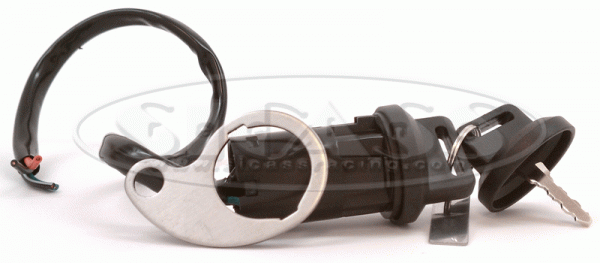

Kas meie turul või EU's on saadaval vastupidavaid nö universaalseid tuled lüliteid nagu nt Sicassracing toodab?
Antud lüliti 27mm lai, samal ajal originaaal laiab pea 5cm ulatuses lenksul. Vaja ruumi juurde tekitada. Ühtlasi võimaldaks see ka esilaterna välja lülitada.
Hetke lahenduse puhul ratas mõtleb esimesel käivitusel veidi enne kui tule automaatselt põlema lööb. See aga tähendab, et välja surres jääb ka tuli põlema seni kuni süüde välja lülitatakse. Tahaks selle üle ka kontrolli saada.
Lisaks on neil sortimendis nö võtmega killswitch mis sobib originaal juhtmestiku.
Kahjuks transa USA'st + maksud ajavad hinna ebamõistlikuks.
Kas on lähemalt mingeid normaalseid alternatiive saada?

Pole küll margipõhine aga kui natukene elektrist arusaam olemas siis peaks ehk sobima?
https://starmoto.ee/et/elektriosad-suut ... istik.html
Puudub ka kinnitusplaat aga kui mõõdud peale lüliti ostu saadad, siis võin valmistada 4mm alumiiniumist :)
Tulede lüliti on ka Starmotos saadaval AGA tulede OFF asendit kahjuks pole (vähemalt pildi pealt tundub, et ei ole) :(
https://starmoto.ee/et/juhtmed-lulitid- ... ---lh.html

Üks okei lülititootja on K&S technologies. Streetmotos oli letis nende toode 12-0051, seda kasutasin oma lisatuledele.

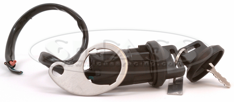

Pildil olev toode peaksi tegelikult olema K&S'i 12-0055 lüliti mida Sicassrasing on siis modinud (pinge indikaator ledid juurde pistetud?).
K&S toodete kohta räägitakse mujal ka head. Arvatavasti võtan ikkagi 12-0055 ligi. Kui Streetmotost ei saa siis leidsin Amazonist viisaka hinna eest ja transa + maksud tuleb vaid 13 taala juurde.
