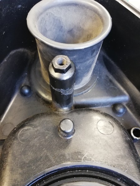

Võtsin täna õhufiltri korpuse maha ja homme viin tuttava kätte. Näis kas saab keskmise kinnituse taastada.

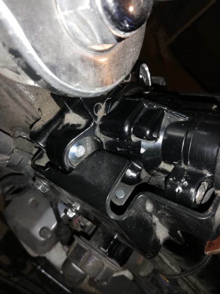

Vahepeal sai õhufiltri kopsik uue kinnituse.

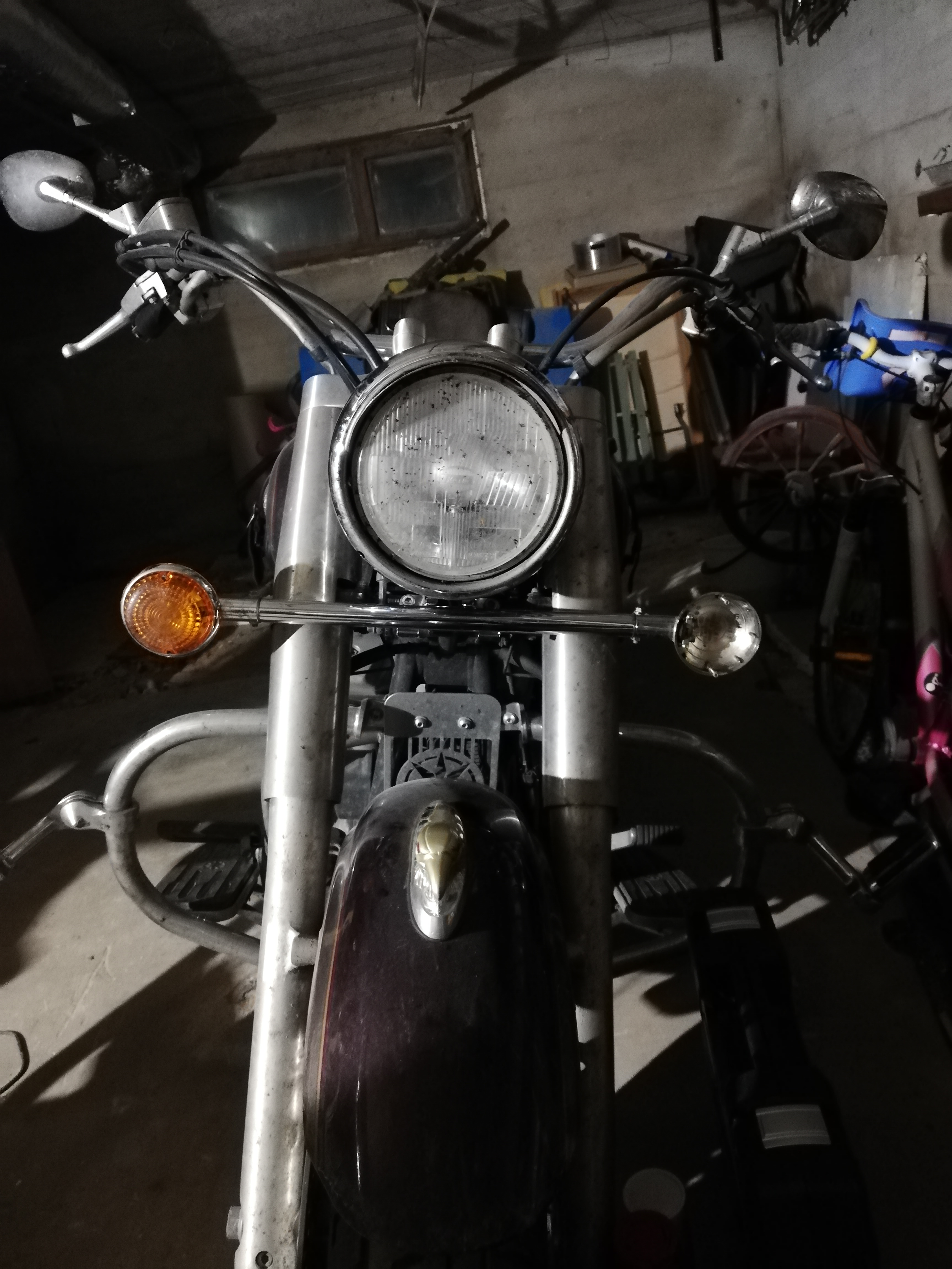

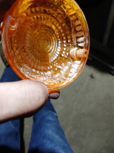

  3. Vasaku esimese suunatulega on mingit pornot tehtud. Paistab et on kukutud, klaasis on mõra ja selle asemel et tellida 9.- uus on üritatud vist mingi liimi laadse möginaga paigata.

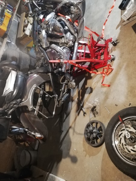

  4. Ratta tõstmiseks oleks miskit vaja, et tagaratast alt saaks ja muid töid teha.
    Mõtlesisin ise midagi sellist -> https://www.ebay.de/itm/680kg-Profi-Mot ... %7Ciid%3A1
    Igasugune kogemus analoogsete tõstukitega puudub, et igasugused soovitused antul teemal on tere tulnud. Varasemalt nagu juba öeldud on olnud bike tüüpi rattad ja kasutanud veidi teist tüüpi vahendeid ratta maast lahti saamiseks ja hoidmiseks.
  5. Uus suunatule klaas ja igaks juhuks ka uus tihend.

See tõstuk ajab asja ära küll,ise kasutan VTX-i tõstmiseks sama asja.Betooni peal saab isegi liigutada seda koos koormaga.Ma võtsin Tööriistamarketist hind tuli midagi sarnast.

Kruvisin vahepeal originaal suunatule hoidja külge. Ootab uut klaasi,tihendit (juba tellitud) ja kuna pirn oli selle sama valge möginaga koos, millega vana klaas seest, siis läheb ka see uus.

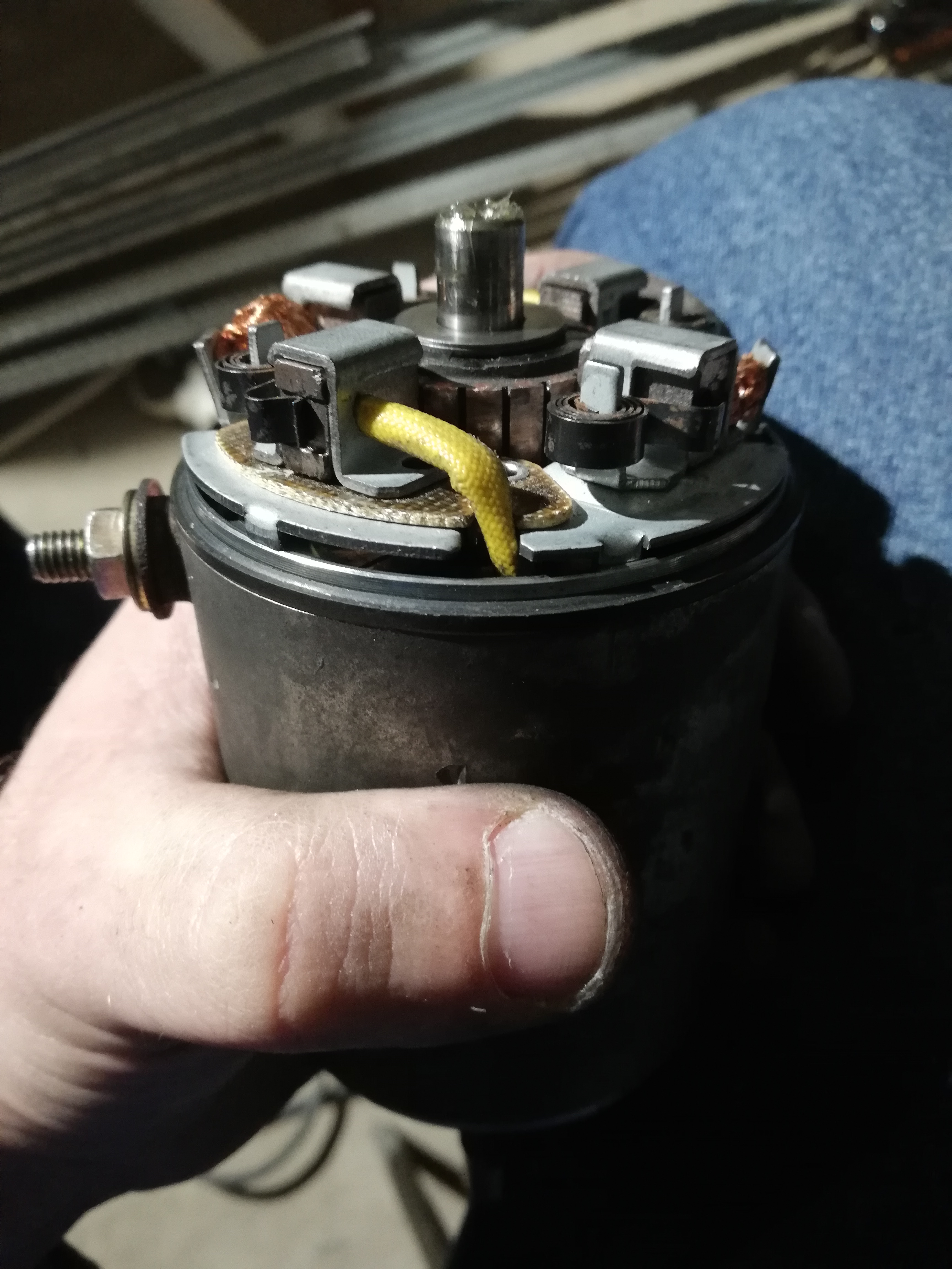

Täna sai ka starter uuesti maha, lahti, puhtaks, uued harjad ja kokku.
Otsustasin uued harjad panna, kuna need olid komplektis olemas nii kui nii ja enam ei viitsiks lahti kakkuda... Küll aga peaks ütlema, et suht jebi oli kokku saada kogu seda kemprilt. Ning lisaks oli Hiina komplektil väike "tehase praak", mis vajas järgi aitamist. Pildil näha, et üks kõrv oli plaadil liiga vähe painutatud.
Peale mõningast pusimist, sai kokku ilusti ja tagasi ratta külge ning töötab nagu peab. Veab üpris erksalt.

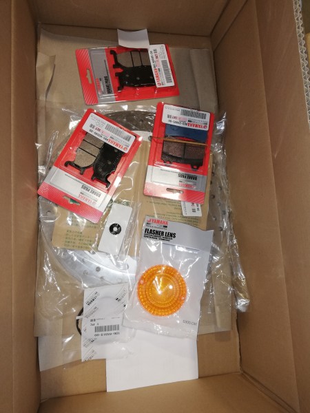

Lubasin küll, et see aasta enam asju ei telli rattale aga sai ikka uus tagumine piduriketas, klotsid nii ette kui taha ära tellitud koos siis suunatuleklaasi ja veel paari pisi vidinaga. Tarnet aga oodata pühade tõttu jaanuari alguses.

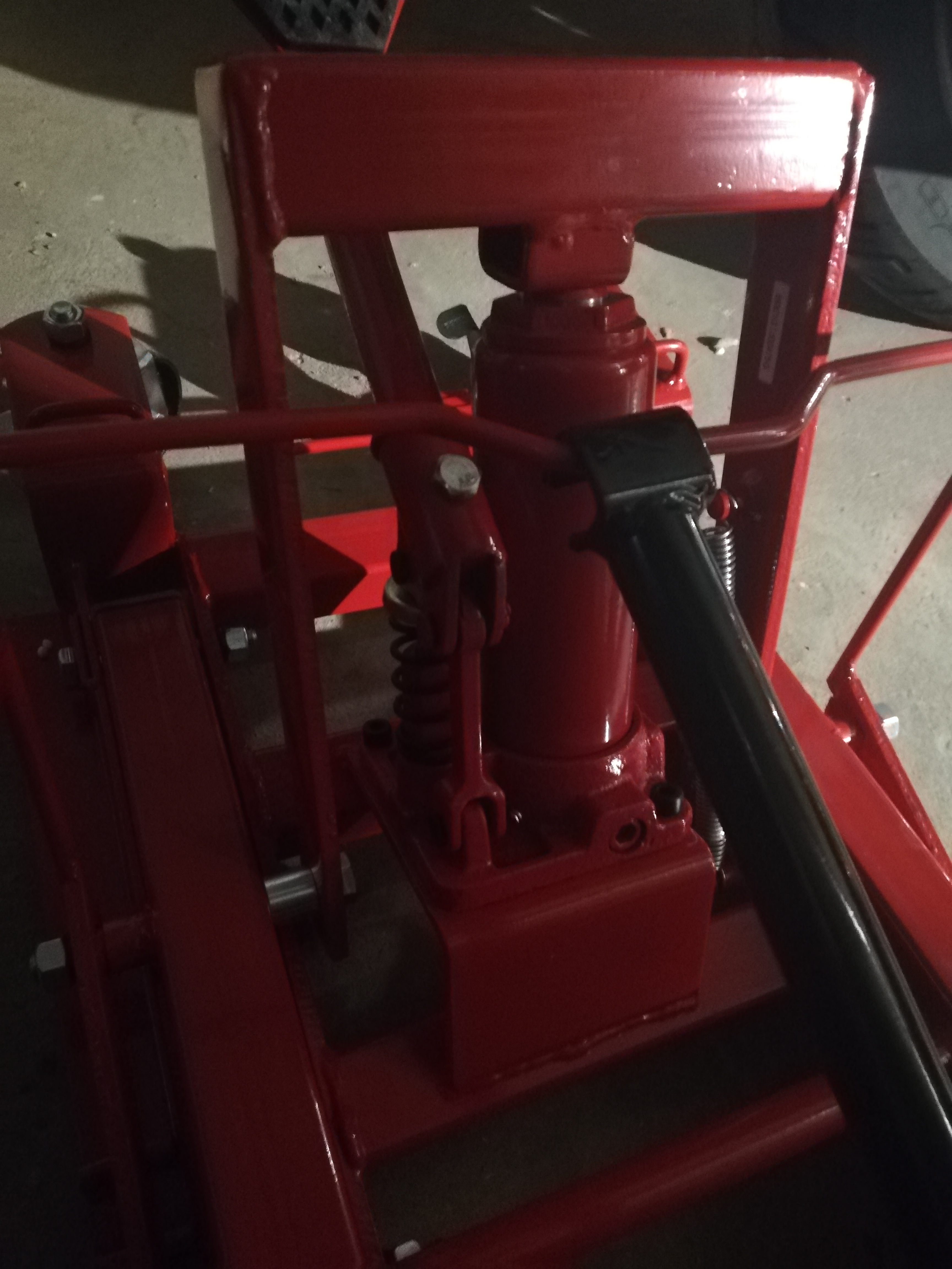

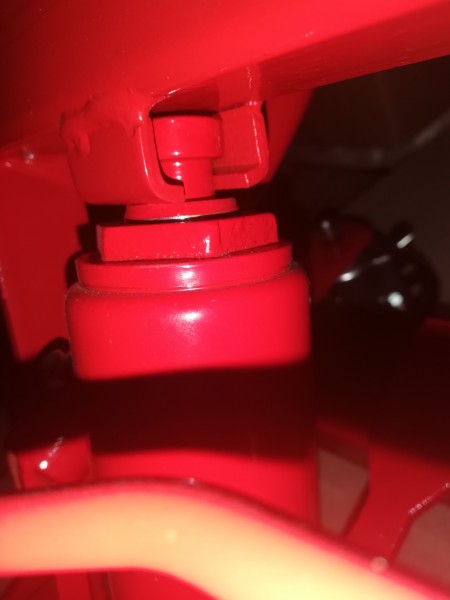

Aastavahetusel sai pealinnas käidud tuttaval külas ja ühe soojaga ka Motonetist tõstuk muretsetud.
Peab Jasperiga nõustuma, üpris kolakas ja tummine tükk, kui uskuda pakendil olevaid numbreid siis 36kg kaalub. Made in china, nagu kõik asjad siin ilmas tänapäeval aga vist isegi omab CE serti (vähemalt nii väidab paber, mis pakendis oli), tungil ühtegi kirja pole kõik ilusti punaseks võõbatud aga no usume seda, et võib tõsta 680 kg selle aparaadiga. Minu ratast tõstis ja lasi alla ilusti ilma jonnimata. Pealegi vaatasin, et kui ka tung peaks saba andma on ta lihtsasti asendatav uuega. Tõsi enamus tungidel on alla laskmine vähe teistmoodi kui antul isendil aga muus osas paistab et sama. Ilmselt saaks ka kerge vaevaga ümber tõsta jalaga üles pumpamise mehanismi.

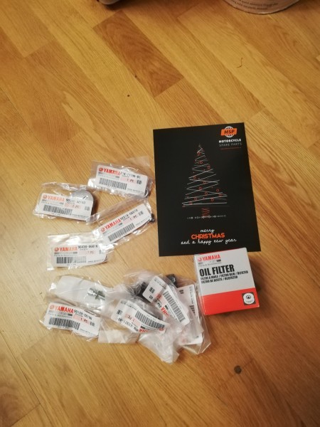

Vahepeal jõudsid mõned pudinad.

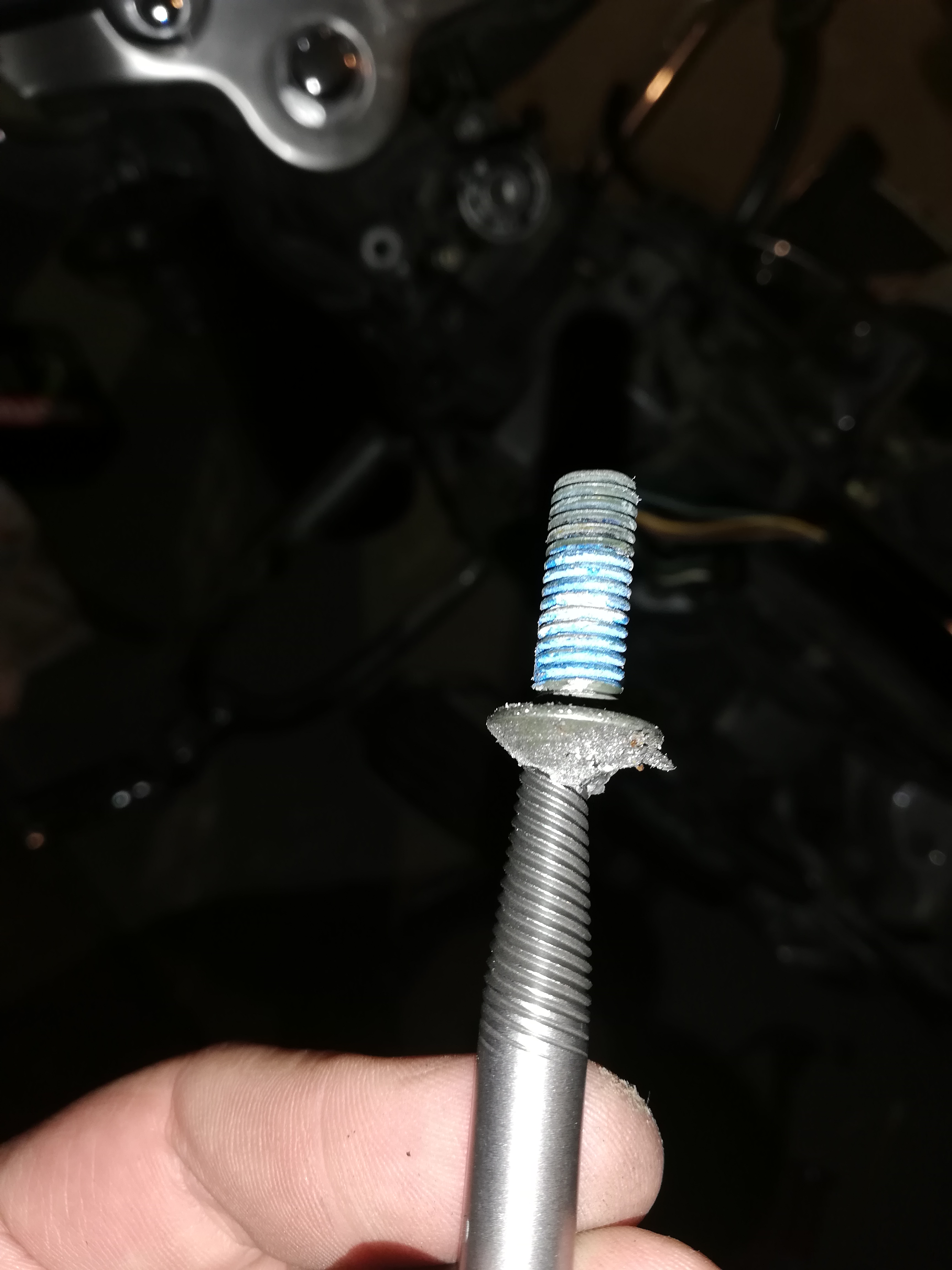

Süütelukk käis Aardla lukuproffis ja pandi tiba paremini käima. Seest oli kulunud ja lukusilinder liikus külgsuunas ning poos kinni, selle pärast pidi ka võtmega lõgistama, et keeraks. Polnud ime, et õlitamine ei aidanud. Ühesõnaga pandi paremini käima ka küsiti 50.- Täna läks süütelukk tagasi külge.
Kuna ma varem pole kasutanud selliseid polte, siis alguses tundus loogiline, et keerates murduvad pead ära. Nii see paraku pole, keerasin nii palju kui julgesin aga ei murdunud.
Korraks tekkis ka mõte, et naaah las siis olla. Sest lõigata neid poleks ka saanud, kuna asuvad pesas.Aga siis poleks läinud enam paika raam, mis on süüteluku ümber.
Lõpuks murdsin külgsuunas sama padruniga, millega keerasin ja naksti küljest. Ühesõnaga kui oleks üritanud keerates neid murda, siis oleks rikkunud keerme ja nö. üle keerand. Murdmine toimis.

Nii palju kui ma olen süütelukkusid vahetanud(5-6 korda),siis on need poldid ikka kinni keerates murdunud. Pidi olema just paras moment millega see murdub ehk siis on parajalt kinni. Mul pole kordagi olnud keermeliiniga need poldid ja tagasi olen ka ilma pannud. Samas minul kõik juhtumid autodega ja poldid olen ostnud esindusest.

Ju siis randme tunne ja närv vedas alt. Tundus, et kui keeran rohkem, siis keeran keerme üle. Sellel poldil on vastuseks tavaline mutter, teen pildi kui meeles on, oleks keere nö. kahe mutri paksune, siis oleks julgenud rohkem keerata. Polt ise orig. Yamaha kirjadega pakendis. Samas külgsuunas murdus üli lihtsalt see pea otsast.

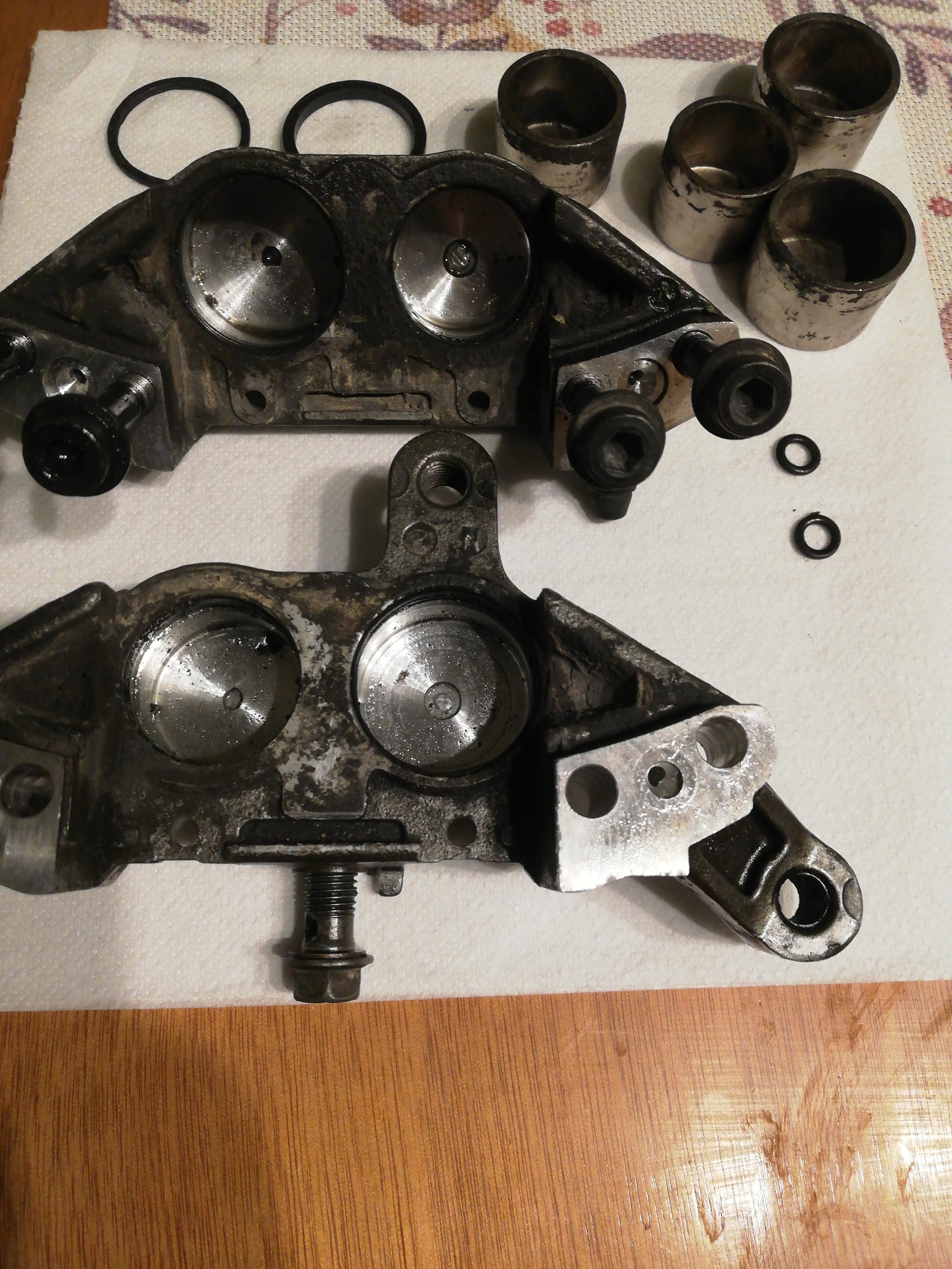

Tagumine piduriketas sai vahetataud aga alati kui arvad, et ohooo nii lihtne see ongi, siis avastad midagi uut....
Tagumisel pidurisadulal olid kolvid kinni. Pidurdas ainult kaks neljast ehk üks pool kolbe. Tellitud said nii tagumise sadula rem.kompl. kui ka esimeste sadulate.

Eelmises postituses sai räägitud, et pidurisadulad vajasid rem.kompl. Need jõudsid ja puhastatud said nii tagimine sadul kui ka mõlemad esimesed ning uute tihenditega kokku panud, uus õli, õhutatud jne. Nagu peab.
Tihendid tellisin need taha -> https://www.ebay.de/itm/Yamaha-XV-1600- ... 4294626718
Ja need ette ->https://www.ebay.de/itm/Yamaha-XV-1600- ... 1265510647
Mõlema komplekti kohta võiks öelda, et rahuldav kvaliteet. Simmerid olid kõik väga viis ainuke asi mille kallal sai nuriseda olid esimeste pidurisadulate liugurite kaitsekummid. Need olid kuidagi paberõhukesed ja kehva kvaliteediga. kuna aga vanad olid heas seisus, siis läksid need tagasi.
Siin kohal vabandan et pilte ei teinud, polnud meeles lihtsalt. Nokitsed ja äkki on valmis ning siis tuleb meelde et võib olla oleks võinud teha mõne klõpsu.

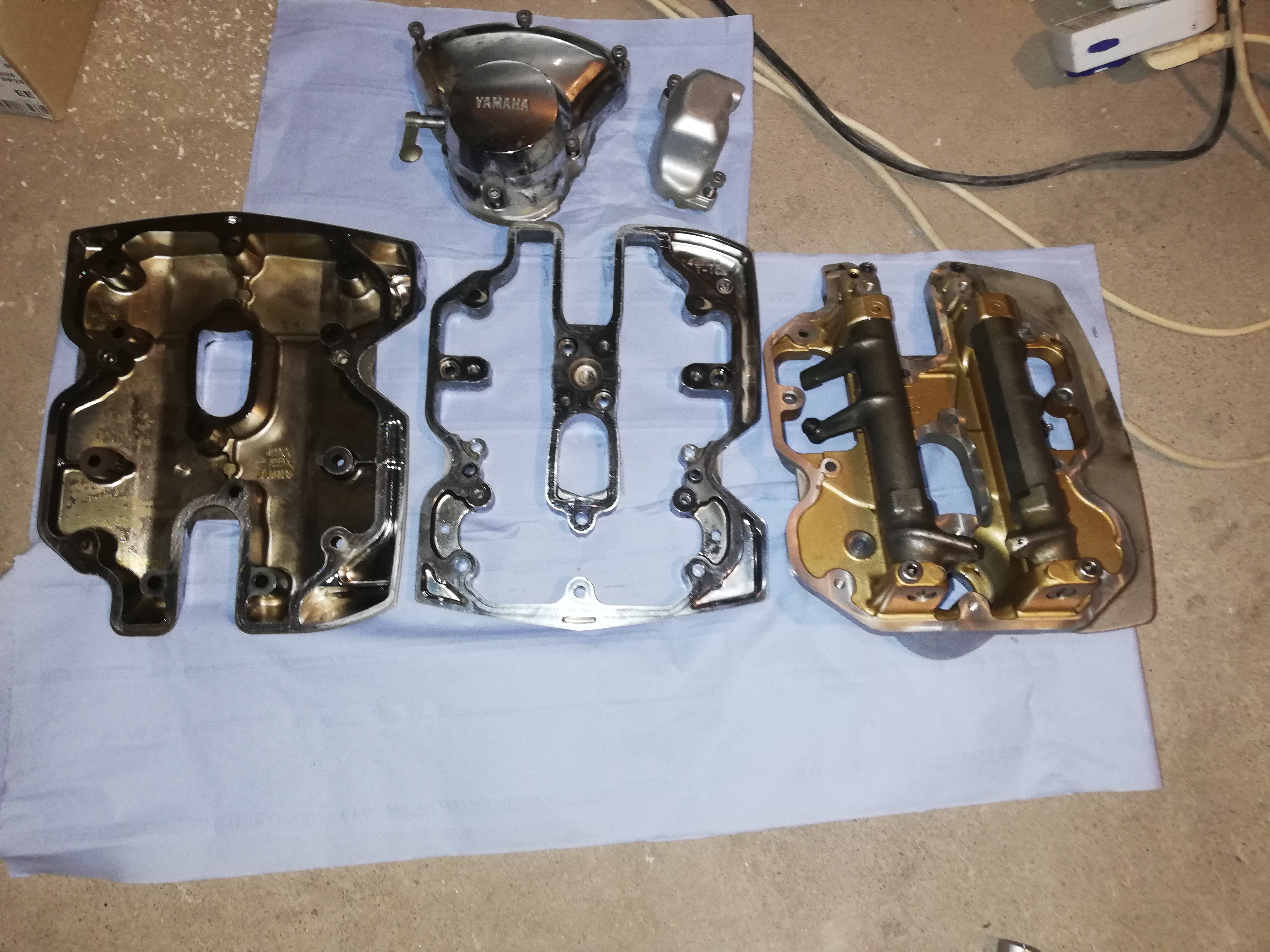

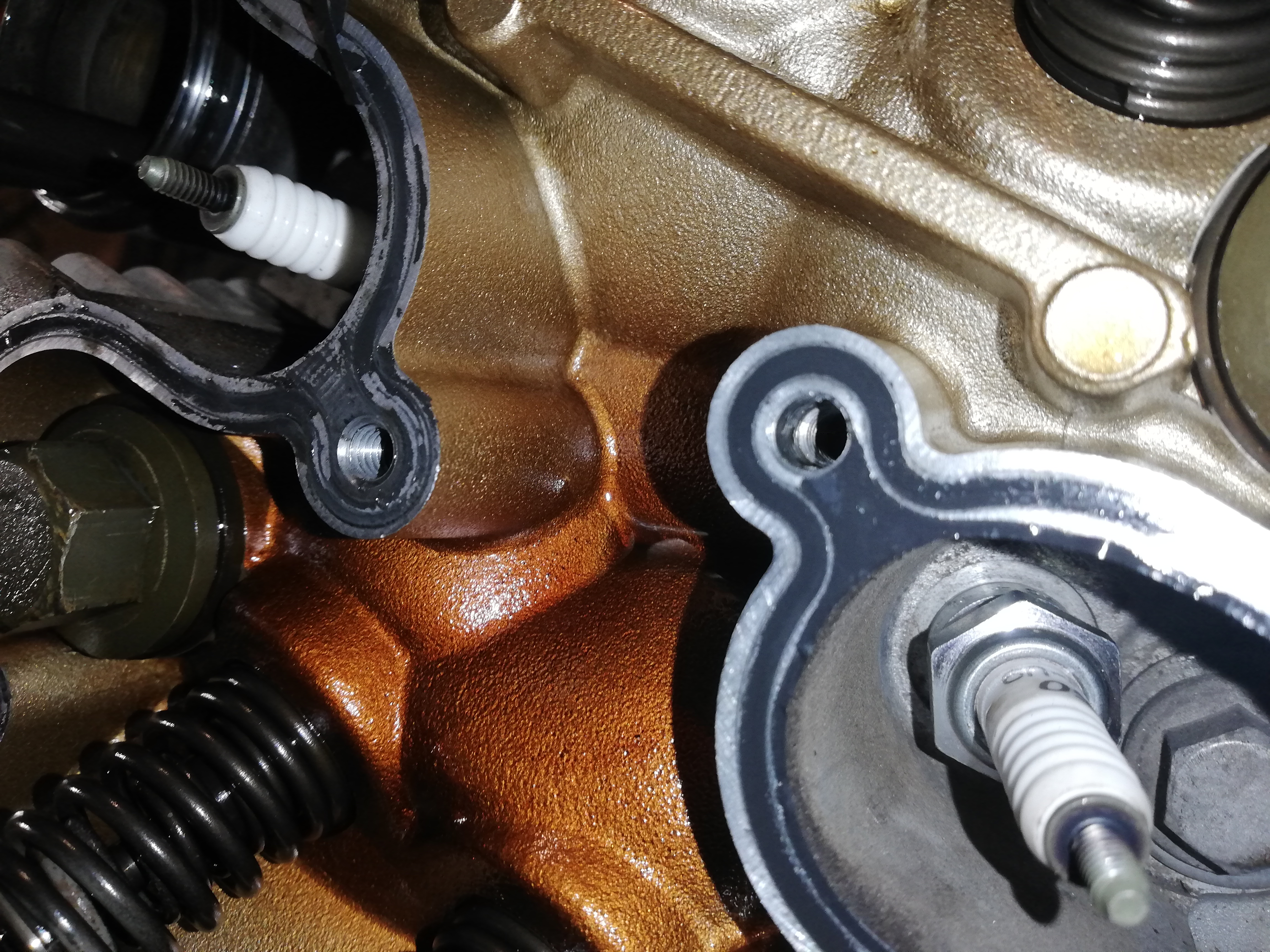

Üle eelmises postituses sai räägitud et esimesel silindril lekib klapikambrikaane tihend. Mõtlesin, et ohh mis ta siis ära ei ole, tellin uued tihendid, kaaned maha, kontrollin igaks juhuks ka klapivahed, sest kaaned juba on maas ning kokku ja kogu muusika.....tjaaaa. Nii lihtsalt see ei läinud.
Äärmiselt rumalad inimesed on selle ratta kallal käinud ja iga uus sõlm, mille olude sunnil olen sunnitud avama peidab endas sellised üllatusi et ohohoooo... Siin kohal tahaks märkida, et mul pole elu jooksul veel trehvanud nii halvasti koheldud ratast ja mul on olnud tunduvalt vanemaid rattaid kui see 2000a isend. Ühesõnaga lühidalt...üks klapikambri vahetüki (see mis on nookurite ja kaane vahel) polt oli jälle "asendatud parasjagu kätte juhtunud" M6 poldiga, mis juhtumisi oli 5mm lühem kui originaal, mis omakorda tähendas, et ei ulatunud keerme lõpuni ja tänu sellele ka ilusti üle keeratud keermega. Ma poleks üldse hakkanudki neid vahetükke maha kakkuma aga kui ma paagi maha võtsin ja mulle avanes parem vaade nägin et leke on üpris suur ja ei leki kitte ainult esimene vaid ka tagumine silinder. "Kindluse mõttes" sai tellitud mõlemad tihendid ja mõlemale silindrile. Tundus loogiline, et kui juba lahti kakun, siis vahetan kõik, et pärast poleks halba üllatust oi jahh oleks võinud ikka teha nii...
Tihendid kohal, kakkusin lahti ja esimese silindri (pean silmas esimese all ratta eest vaadatuna kõige esimest silindrit, manuali järgi on ta vist silinder 2), kaas tuli ilusti maha, vahetükki lahti keerates tuli aga ohh üllatust üks polt välja koos keermega.
Et paremini illustreerida, siis vahetükk on pildil keskmine.

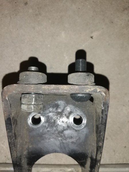

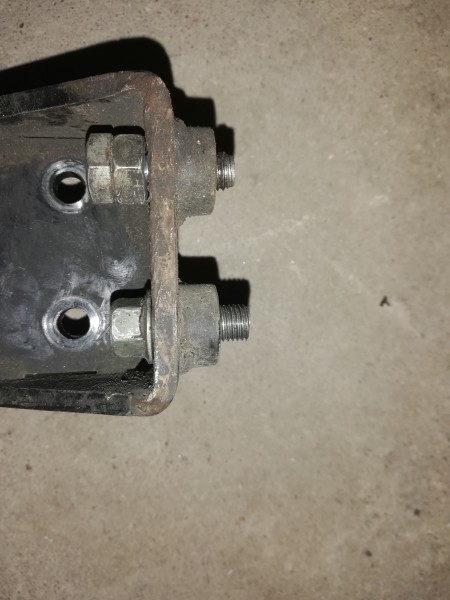

Halb üllatus oli see et see polt kinnitub mitte "nookurite vaheklotsi" vaid sellest läbi ja otse silindripeasse. Sai omajagu vannutud, kirutud ja tellitud ka see tihend, mis käib silindripea ja "nookurite klotsi" vahele. See aga tähendas omakorda jälle paari nädalat ootamist, sest pühad jne. Lisaks avastasin veel paar toredat üllatust. Kuna klapikambrikaas maas ja oli ka plaanis klapivahed üle kontrollida, siis see eeldab antud ratta puhul ka vasaku juhi jalaraua eemaldust.
Jalaraud oli kinni selliste poltidega. Olgu öeldud, et kumbki pole originaal ja mõlemad on lühemad kui see polt, mis tahasest sinna ette nähtud.
Originaal polt on siin pildil paremal. Manual näeb ette, et jalaraud keeratakse kinni 48Nm. Müstika. kuidas inimesed ei mõtle. Mis juhtub kui rakendada sama jõudu asenduspoltide puhul? Täpselt sama, mis klapikambri poldiga, rikub keerme.

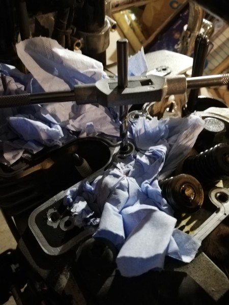

Tulles tagasi klapikambri juurde, siis rikutud keere.
Taastamiseks kasutasin.
Alguses kardsin küll, et kas jääb piisavalt tugev aga youtub-is videosid küll kus testitakse "heli coil" keerme komplkte ja M6 annab järgi 17Nm juures, ning klapikambripoldid käivad manuali järgi kinni 10Nm Seega sobis.
Kuna aga trelliga antud keermele ligi ei pääse (raam ees), et vana välja puurida ja uuesti keermestada, siis pidi natuke leidlik olema.
kõik sujus nagu peab, uus keere, vedru sisse, vanast tihendist pinnad puhtaks, uus tihend ja poldid 10Nm kinni. Kannatas ilusti.
klapivahede kontroll ja ülejäänud mudru ka tagasi. Käima, mootor soojaks ja õlivahetus.

Täna jõudis komplekt kohale. Saatmisest kätte saamiseni siis 17 päeva. Trackingu järgi suurem osa ajast solgutati seda mööda USA ringi.
Komplekt ise siis selline:
Sisaldab kõike vajalikku. Kontrollisin igaks juhuks tootekoodid komponentidel üle ja täpselt see, mis mu rattale vaja ja sobib.
Kui keegi antud teema lugeja soovib ka omal sidurit vahetada, soovib kasutada OEM varuosi aga esinduse hinna põlgab kalliks, siis tellige jänkide maalt
4WM-W001G-00-00.
Nüüd vaja tellida veel hoolduse tarbeks mõned pudinad ja õli ning siis tulevad siia juba siduri vahetusest mõned pildid.

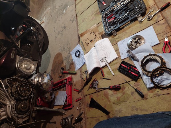

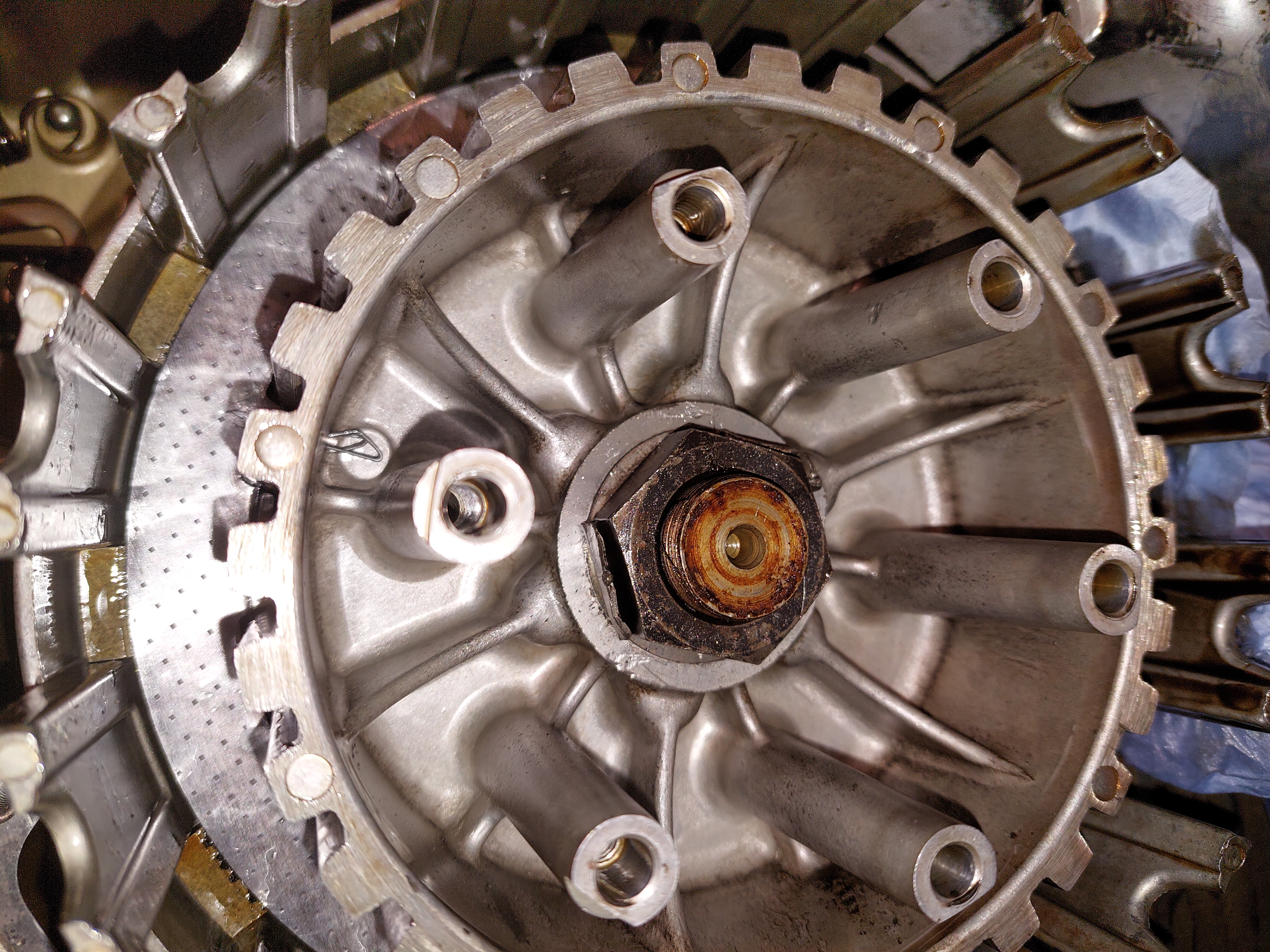

Eile sai uus sidur külge ja rattale hooldus tehtud. Vahetatud sai mootoriõli ja filter, käigukastiõli ja õhufilter. Kõik Yamaha OEM tarvikud.
Sidurist nii palju, et mu kahtlused osutusidki tõeks. Tundus, et keegi on varasemalt teinud säästu remonti ehk vahetatud olid ainult fiktsioon kettad. Metallketastest enamus olid kuuma saanud.
Kõik friktsioonkettad olid kulumiselt täpselt poole peal. 2.9-3.1 on määr ja mõõtmine andis 3.0 ehk täpselt poole peal.
Siduri vahetus ise oli äärmiselt lihtne, kui stopper traadi paigaldus välja arvata. Sellega sai jebitud oma jagu aega aga paika ta sai.
Uus sidur töötab "nagu kulda". Palju konkreetsem ja mõnusam kui vana.
Ees ootavatest töödest nii palju, et starteri sidur hakkab saba andma vist. Eile peale väikest tiiru seisma jäetud ja käivitades käis starter tühja ehk ei haakinud taha end. Pole veel oma elus nii kobakat ratast käima jooksnud aga eks iga asja jaoks on kunagi esimene kord.
Peale käima jooksmist ja väikest sõitu kodu sai uuesti starterit proovitud ning 4x järjest käivitus veatult. Esialgu on ära ootaval seisukohal kui veel jukerdab kakun lahtu.
