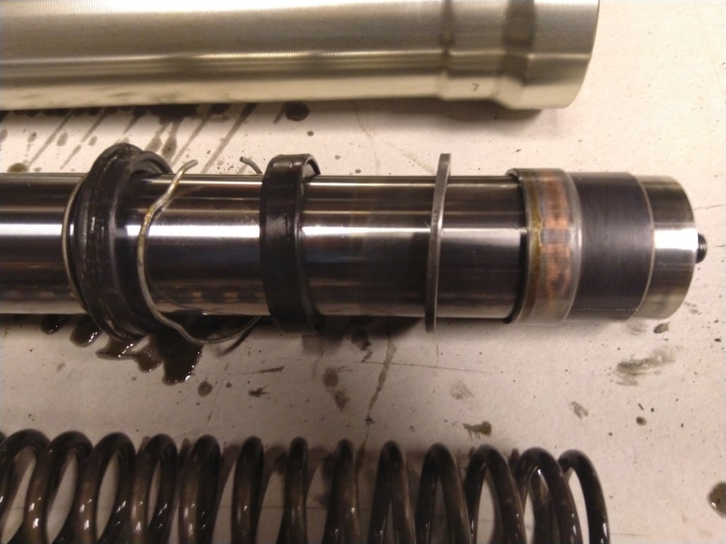

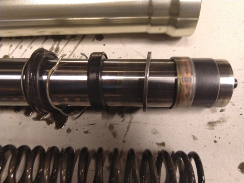

See pind (guide bush Triumphi manuali järg) ei paista ka just kõige parem (kuidas neid eestikeeles kutsutakse?) ja tuleks ka ilmselt uued tellida?
Tuleks veel millegi seisukorda kontrollida või vahetada?

Alterjor kirjutas: 29 Jaan 2019, 21:42
guide bush=juhtpuks
Kui juba pilbasteks on siis vaheta ära.
Re: Amordi vedrude vahetamine
nojah, kuigi selle pisut uduse pildi järgi mulle ei tundu see üldse nii hirmus kehvas seisus olevat. aga ega need jullad samas hirmus palju ei maksa ka.
õli on tavapärane tõkat, kannatab tuld süüdata veel küll :D aga ei mina iial usu, et sul seal 620cc oli selle põhjal, mis kätte oled saanud. või siis sul värisevad need käed ikka hirmsal moel ja põranda pesemisega tuleb tõsisemalt tegelema hakata. miski 30cc võib jah mööda ja kaotsi minna, see on tavaline. aga sul on purgis miski 450 ühikut seal kõigest
KIBU
Postitusi: 993
pildi järgi pole nähtaval osal juhtpuksist miskit viga. ülemisel puksil liugpind seespool. kui on näha, et kattematerjal on kohati läbi kulunud (alusmetall paistab) siis peab kindlasti vahetama. ega igaks juhuks vahetamine midagi halvemaks ei tee aga ega paremaks kah mitte :) õli on kah täiesti ok välimusega.

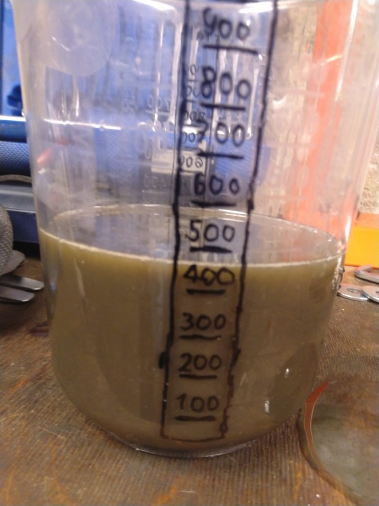

Pildi tegin enne kui kõik oli sinna valanud, reaalne tulemus oli 520-550, mis topsi sain.
KIBU kirjutas: 30 Jaan 2019, 19:21
Pildi pealt pole hästi aru saada on õli oli suht sogane, põhja settis ka midagi ja peale tekkis heledam kiht.

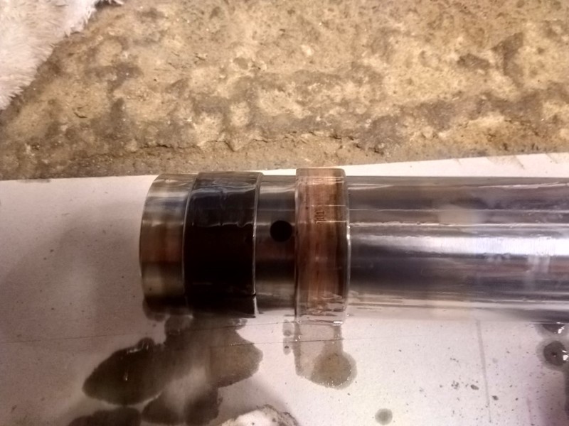

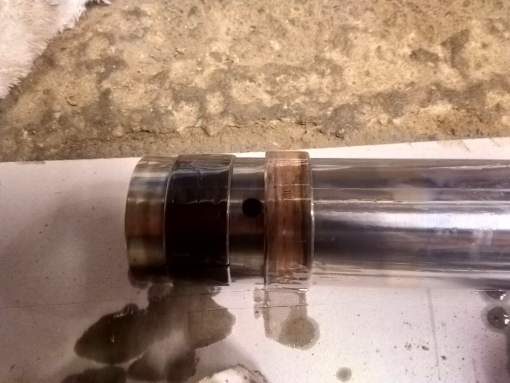

Aga milline see pind peaks olema ja milline see pind ei peaks olema? Siin ka teine pilt ja siin juba rohkem värve esintatud. Korras pind on siis pigem vasene? Mõlemad puksid lähevad kokku 31€ ja on juba ostukorvis. Aga niisama tarkust võib nende kohta ju ikka koguda.

see puks on perses jah :)
5248653
Korras pind peaks olema ühtlaselt vasene. Kui juba selline laiguline on, siis on vahetuse aeg.

Naljamehed, te vaatate ülemisel puksil tagumist külge, teflon kate on seespool. Tõmba puks toru pealt maha ja vaata sissepoole.
Üldiselt pukse silma järgi ei mõõdeta, seda oleks pidanud tegema ühes tükis oleva amordiga ennem lahti võtmist.
PiltPilt
Vahet pole, väline/sisemine külg peab kah olema korras ehk siis see vasekiht ühtlane. Elu näitab, et selline laiguliseks kulunud juhtpuks annab juba tuntava lõtku.

Kalapea kirjutas: 31 Jaan 2019, 09:09
Mis sa nüüd tahad öelda et minu hinnang selle pildi põhjal on vale või? Annad algajale soovituse juhtpuksi mõõtma hakata kui see on juba laiguliseks kulunud? et äkki mõõdaks veel üle ja äkki ei vahetaks 30 euriseid juhtpukse või mis su targutamise point on?

Ei ütle, et vale. Kuid see, et puksi paigalduspinnal on visuaalne värvimuutus, et tee temast veel utiili. Amordi pukse ei ole võimalik teha nulltolrantsiga, loogiline, muidu torud ei liiguks, sammuti ei ole võimalik kasutada ilma lõheta puksi, sest neid ei oleks võimalik paigaldada. Kõik see tähendab aga seda, et puks on mingil määral liikuv ja sealt tekib ka nähtav puksi välimine kulumine. Sõltuvalt puksi materjalist, torude täpsusest, kasutusalast ja amordi ehitusest võid sa visuaalselt samasuguse "kulunud" puksi välja võtta korras amortidega uuelt 2k km sõitnud rattalt, või hoopis visuaalselt korras raudkestaga puksi 50k km sõitnud rattalt millel amordid tuule käes laperdavad. Paratamatult kulub siiski puksi kattega pool, olgu see teflon või ptfe, kui kiht on visuaalselt kulunud (alusmetall paistab, tükid väljas) siis on kindlasti vahetuse aeg käes. Seega usalda aga kontrolli.
Uued puksid olevat ostetud, mõistlik tegu. Ja kuna antud arutelu enam pukside ostmist ei mõjuta siis seda kõike ainult harvial eesmärgil.

Juhtpukside osas ei tasu üle reageerida ja samas ei tasu ka koonerdada. Alustame sellest, et vasetatud sisepind kulub tänu sellele, et juhtpuks keerleb amorditoru ümber. Olen kohanud lausa 0,5mm sügavust sisse "keerelnud" kulumisranti. Tefloniga kaetud pool on tefloniga kaetud seetõttu, et minimeerida hõõrdumist - see on konkreetne tööpind ja kui teflonist paistab vasetatud aluskiht läbi, siis tuleb puks igal juhul vahetada, sest vastasel juhul hakkab puksi tugev teraspind juba hõõruma otse pehmesse alumiiniumisse või kroomitud torusse ja sealt enam head nahka ei tule. Halvemal juhul hävitab kulunud juhtpuks amordi välimine alumiiniumist toru, sest see kulub seest ovaalseks ja seda enam taastada ei saa.
Üle ei tasu reageerida kui vasetatud "mittetööpind" on kergelt hõõrdunud, sest see ei põhjusta veel isegi mitte liigset lõtku. Paljud amorditootjad suhtuvad amortidesse suht ükskõikselt, näiteks kõikidel esimese põlve Kawasaki Z750 mudelitel on amorditootja pannud minule seletamatul põhjusel (kas kokkuhoid või tootja viga või hädaabilahendus millegi kompenseerimiseks ???) amortidesse vales mõõdus alumised juhtpuksid (toru on neil 41mm, kuid puksid on 39mm toru omad). Sellest tingituna on puksi pilu päris mitu mm ning see kulutab puksi üsna kiirelt ühest servast teflonist haljaks. Kui tellid uue puksi kataloogi või originaalkoodi alusel, siis saad samuti "originaalselt vale" mõõdu. Mõistlikuks lahenduseks on mõõdu järgi õige puks panna - nii oleme meie teinud.
Ja veel - kui amorditöö käsil ja tegu USD amortidega, siis erilist tähelepanu tuleb pöörata amorditorude pingutamisele alumistest amordiprillidest ja manualis antud jõud 15/20/25Nm kanti igal juhul järgida. Vastasel juhul pingutad õrna USD välimise toru ovaalseks ja seesmine toru koos juhtpuksiga hävitab ovaalseks pigistatud välise toru väga kiirelt! Mida uuem tehnika, seda õrnemad ja väiksema elueaga on kahjuks detailid...
