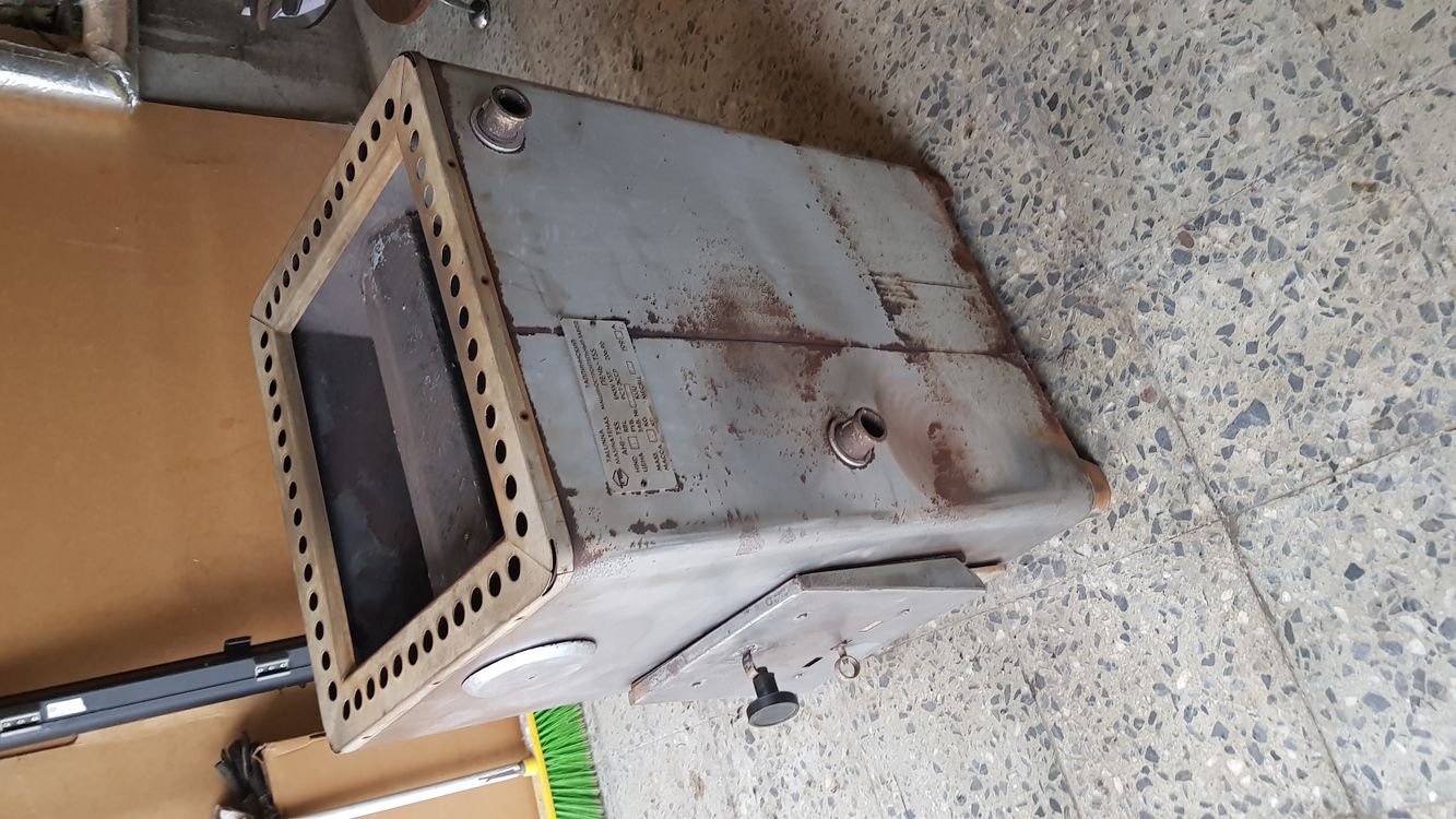

yeekim kirjutas: 24 Jaan 2019, 11:45
Kui juba saunast juttu siis küsiks targematelt mis ahjuga tegu-
Malmist ja veesärgiga. Vaataks, kas mu saunale sobib või jääb väikseks.
Mul on vanas õuesaunas mõne detaili poolest üsna sarnane ahi, Tallinna Masinatehase toodang. Samamoodi on malmist sisu, veesärk, isegi auguline plekk üleval ääres on samasugune. Umbes 8 ruutmeetrise sauna kütab suvel kenasti ära, talvel pole ma seda kütnud, kuna vesi välja lastud.

pühak kirjutas: 24 Jaan 2019, 22:18
..sarnane ahi, Tallinna Masinatehase toodang. Umbes 8 ruutmeetrise sauna kütab suvel kenasti ära, talvel pole ma seda kütnud...
Need erinevad ahjud sisult aga võimsust võib ilmselt võrrelda küll.

Just täpselt selline on mul, nagu Sinu pildil.

Mitu kW tuu om?

Vapsik kirjutas: 25 Jaan 2019, 14:06
yeekim kirjutas: 25 Jaan 2019, 13:23
Mitu kW tuu om?
Ma jään vastuse võlgu. Kui netti otsisõnad lüüa, paistab et ringleb nende passe aga lahtiselt keegi eriti pilti pole teinud.
Ligikaudse numbri tuletamiseks võid mulle kolde mõõdud anda.
40X33X25 cm
kW ja m3 ?

yeekim kirjutas: 26 Jaan 2019, 19:33
Mitu kW tuu om?
40X33X25 cm
kW ja m3 ?
Kolde järgi pakuks max 16kW = kuni 16m³. Üksühele võrdluses kaasaegse soomlasega arvestaksin isegi tiba vähem.

Vapsik kirjutas: 28 Jaan 2019, 11:15
Mitu kW tuu om?
kW ja m3 ?
40X33X25 cm
Suured :bsmile: Sulle.
Selle järgi peaks mulle sobima- 10m3 leiliruum+klaasuks.
