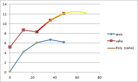

Testi tulemused. Kestus 48h, alguses väljas -5 ja sees 0,2, kütteallikaks 1500w radiaator astmel 6/7.
Kestus/temp sees/temp väljas
12h/4,2/-4,5
24h/6,1/-2,2
36h/6,7/-4,0
48h/6,2/-5,9
Peale 36h langes väljas temperatuur ja see mõjus kohe ka sisse. Järeldus - soojustamata ei ole mõtet kütta isegi seda väikest ruumi, sest see on liialt välistemperatuurist mõjutatud. Aitaks muidugi, kui seinad ja ruumis olevad esemed üles soojeneks ja külma ei kiirgaks. Tõenäoliselt ajapikku läheks soojemaks. Keskmine elektrikulu tunnis 1,08 kwh, seega kuu oleks ca 100 eur.
Praeguses konditsioonis ei kõlba kindlasti, aga kui suvel soojustus ära panna, siis ilmselt võiks toimida.

Võtame teemaalgataja näite. Panin punktid graafikule ja tundub, et 1.5 kW jaksab tema garaazis hoida sise- ja välistemperatuuri vahet ΔT ca 13 kraadi (pildilt kollakas kõver joon).
1,5 kW = 1290 kcal
Ruumala V on 25 x 2,5 = 62,5 m3
ja seega saame arvutada hajumiskoefitsendiks 1290/(62,5 x 13) 1,6. Kas nagu natuke liige hea ei ole soojustamata ehitise kohta?
Tegelikult on mul enda majaga umbes sama teema. ruumala ca 150 m3. Reaalselt jaksab 3kW hoida toa ja õue vahel 30 kraadist temperatuuride vahet. 4 kW jaksab hoida ca 40 kraadist temperatuuride vahet. Selles mõttes on korrelatsioon täitsa olemas, et mõlema numbrikomplektiga arvutades on hajumiskoefitsent sama.
Jällegi kubatuuri ja vajamineva võimsuse järgi arvutades tundub minu maja hajumiskoefitsent olema lausa alla 0,6! See ka ei tundu eriti reaalne 60 aastat tagasi kehvasti ehitatud maja kohta. Ma pigem oleks pakkunud, et maja on kehvasti ehitatud ja kindlasti ei peaks tänapäeval kvalifitseeruma kategooriasse "Hästi isoleeritud"
Mis nendes reaalsetes katsetulemustes teooriaga võrreldes nii suure koefitsendi erinevuse teeb? Minul on lihtsalt võetud kolme erineva ruumi keskmine temperatuur toatemperatuuriks ja välistemperatuur mingi täiesti suvalise õuetermomeetri järgi. Võimalik, et eksin temperatuuride vahega mõne kraadi osas, aga erinevus on palju suurem. Kas peaks õige tulemuse saamiseks ventilaatoriga pidevalt õhku segama, et ruumi kõikides punktides oleks täpselt sama temperatuur (a'la kapitagused ja voodialused on kindlasti jahedamad ja põranda kõrgusel ei ole ka sama temperatuur, kui silmade kõrgusele paigutatud termomeetril), või on siin mingi peenem konks, miks koefitsent nii hea tuleb?

Hajumiskoefitsent ja ruumala on konstandid, mis ei ole muutuvad suurused. Muutuv suurus on energiavajadus või temperatuuride vahe. No jah saab ka hajuvuskoefitsendi muutuvaks suuruseks määrata, kui tahad leida soojustuseks vajaminevat tegevusehulka... 8) Aga iga asja leidmiseks pead defineerima tingimused...
Hetkel ei saa eriti sinu graafikust aru, et mida tahad näidata?
Nüüd oleneb, mida sa leida tahad, kas energiavajadust või temperatuuride vahet - seega pead veel ühe fikseerima. Kui soovid tulemusi näidata eritingimustel pead defineerima energiavajaduse min ja max, lisaks ka temperatuuride vahe 0....x
Nüüd toon ühe võimaliku graafiku arvutamise näite ja tingimused.
Soovin leida energia hulka (ehk graafik), et 65m3 ruumi, mille hajuvuskonstant on 2, oleks püsivalt 15 kraadi
X teljel näitan vajaminevat energiad (kas siis kcal või kw/h) ja Y teljel näitan välistemperatuuri.
Nüüd võid ju liita veel ühe graafiku, kuid siis on vaja sul ka Z teljel välja tuua tingimus... kuid selleks on sul vaja püstitada eraldi tingimused...
Mina loen välja sinu arvutustest, et 1,5 Kw/h ruumi antavat soojusenergiat läheb vaja 13 kraadise temp vahe hoidmiseks (mitte saavutamiseks), kui 65m3 ruumi soojustamisega on saavutatud soojuse hajumiskoefitsendiks 1,6
