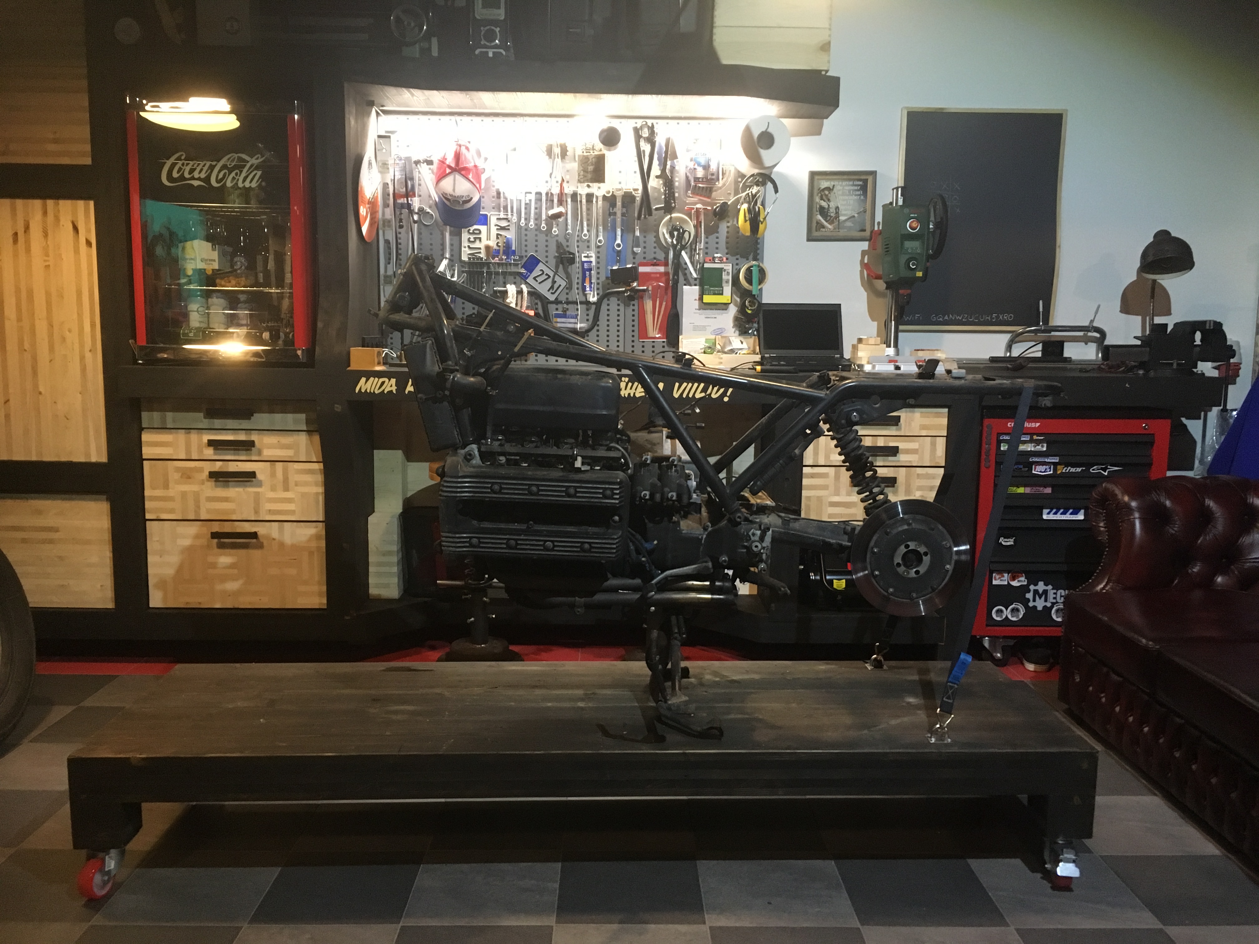

Nii. Sollad väljas. Tagasiteed enam pole.
Kui kellelgi peaks üle olema väga korralikud usd esiamordid siis võib pakkuda. Hea oleks kui oleks koos piduritega ja alumise traaversiga. Aga tõesti, väga korralikud, mida uuemad seda parem. Ideaalis bmw s1000rr.

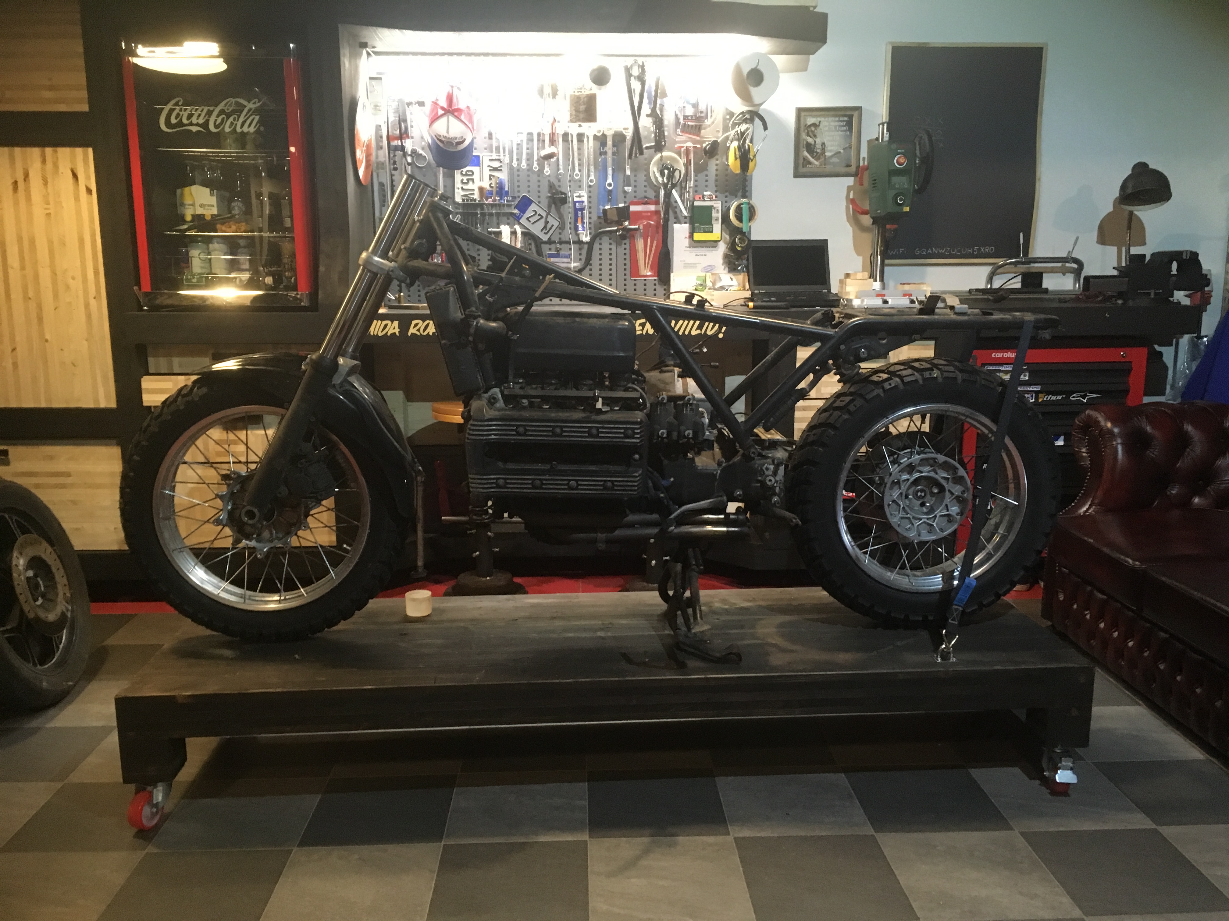

Ettevalmistused rahulikuks jõuluks. Saab ehk hakata mingeid jooni sättima. Veljed ja rehvid paigas - eks see annab juba esimese suuna kätte.
Re: BMW K100RS
Postitatud: 20 Dets 2018, 21:24
Postitas red buell
Tundub,et läheb scrambleriks. Veljed on tutikad? Mul kah praegu üks K tegemisel aga sellest tuleb kliendi soovil gondlitega kafekas.

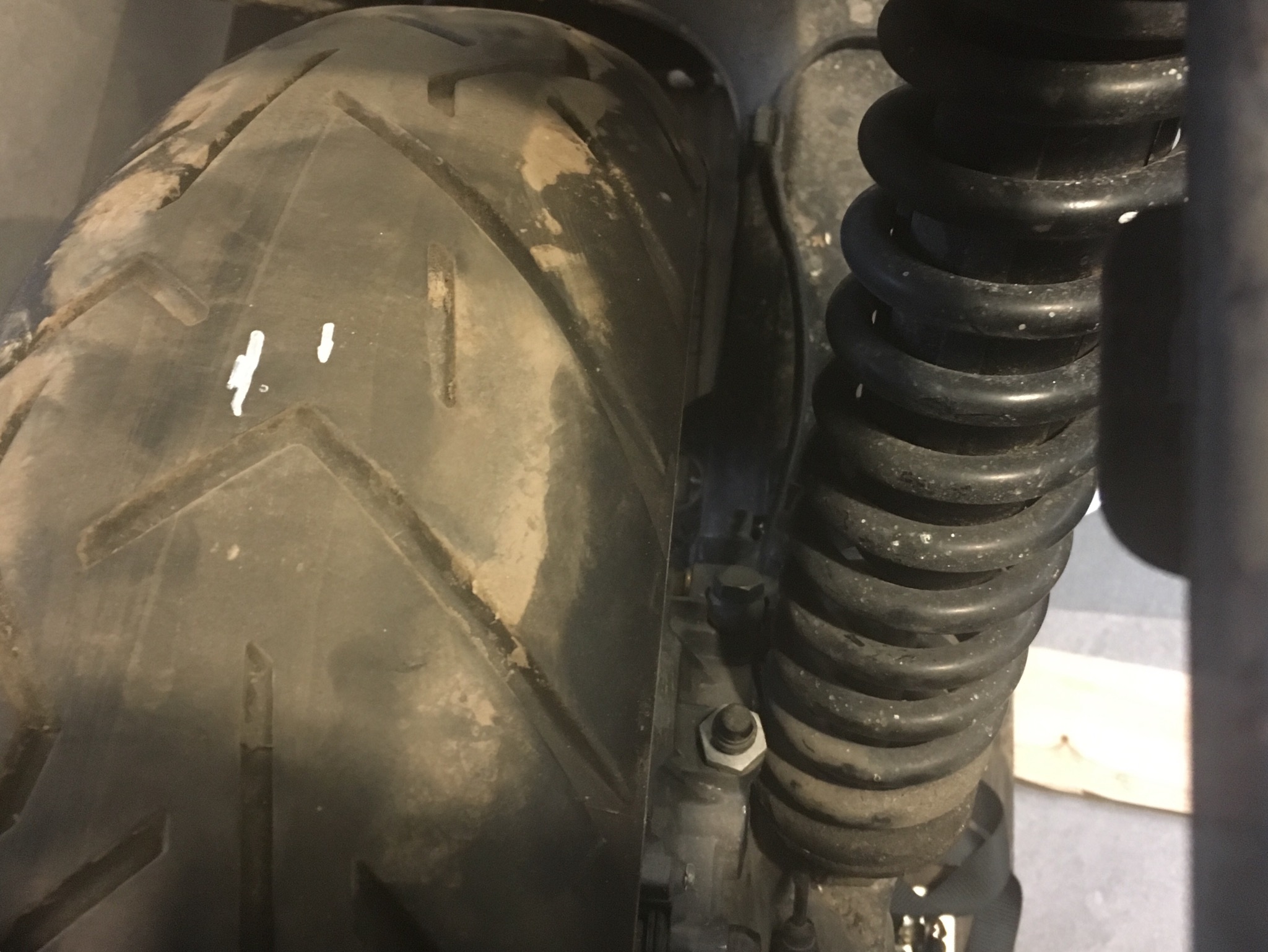

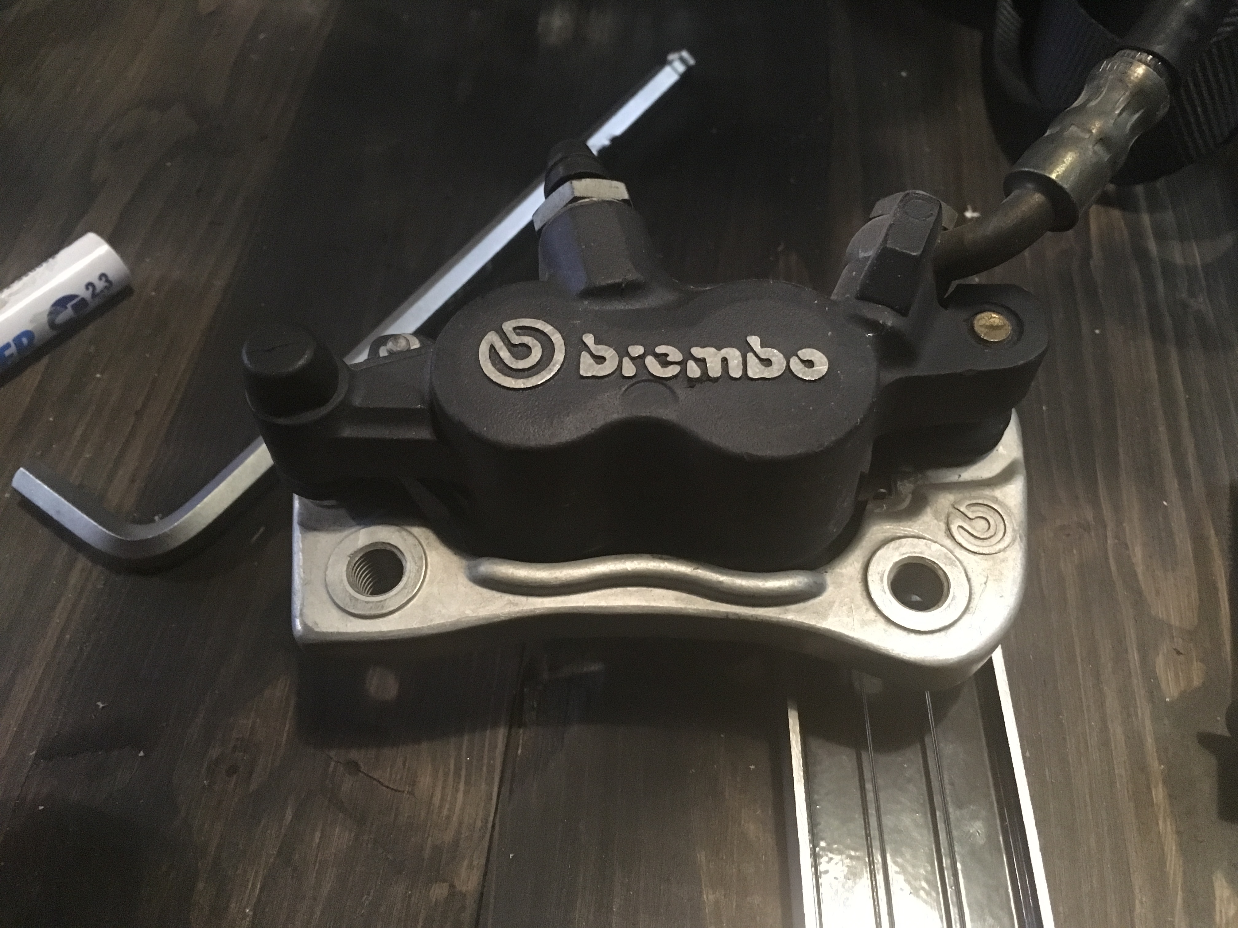

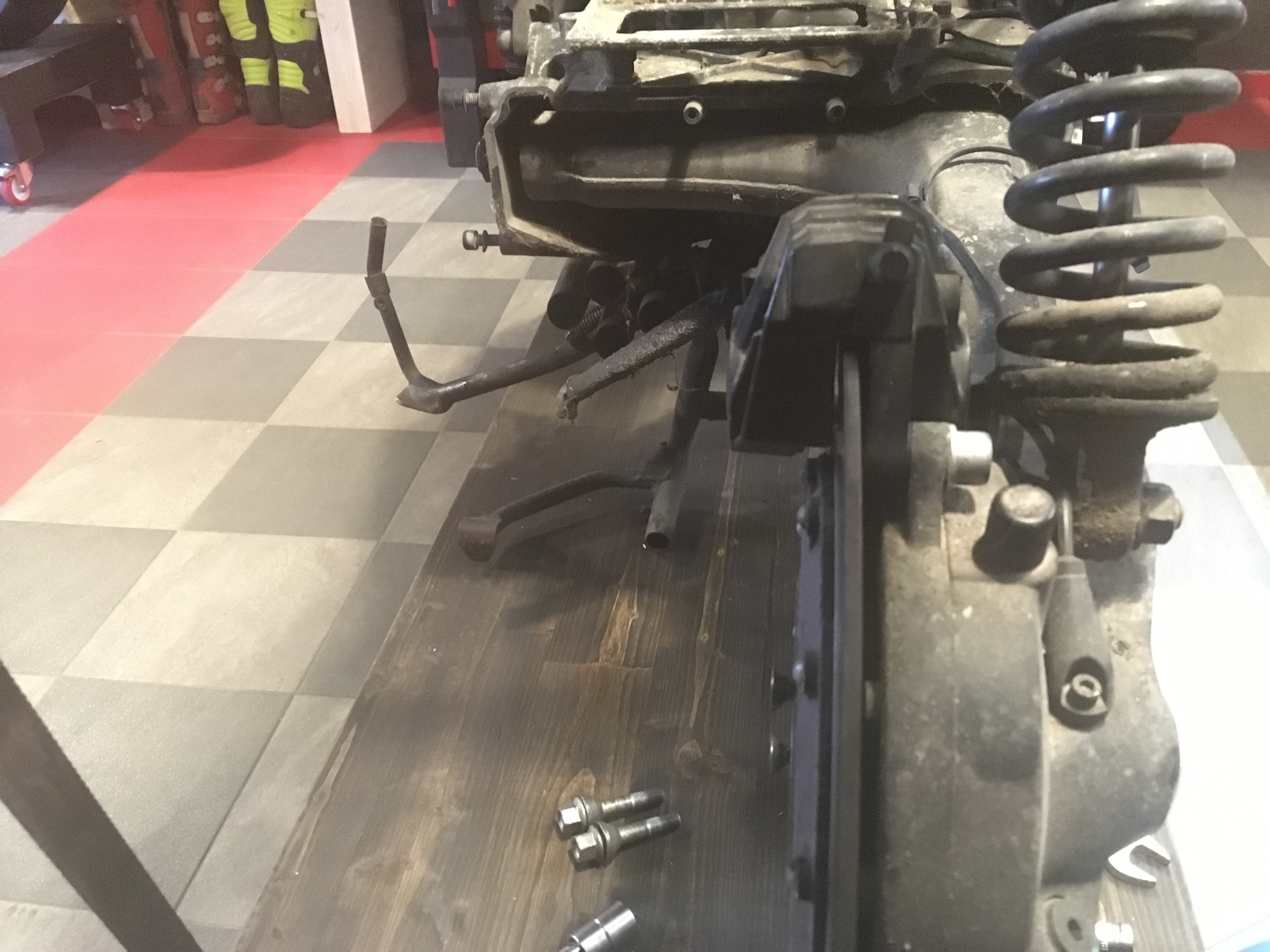

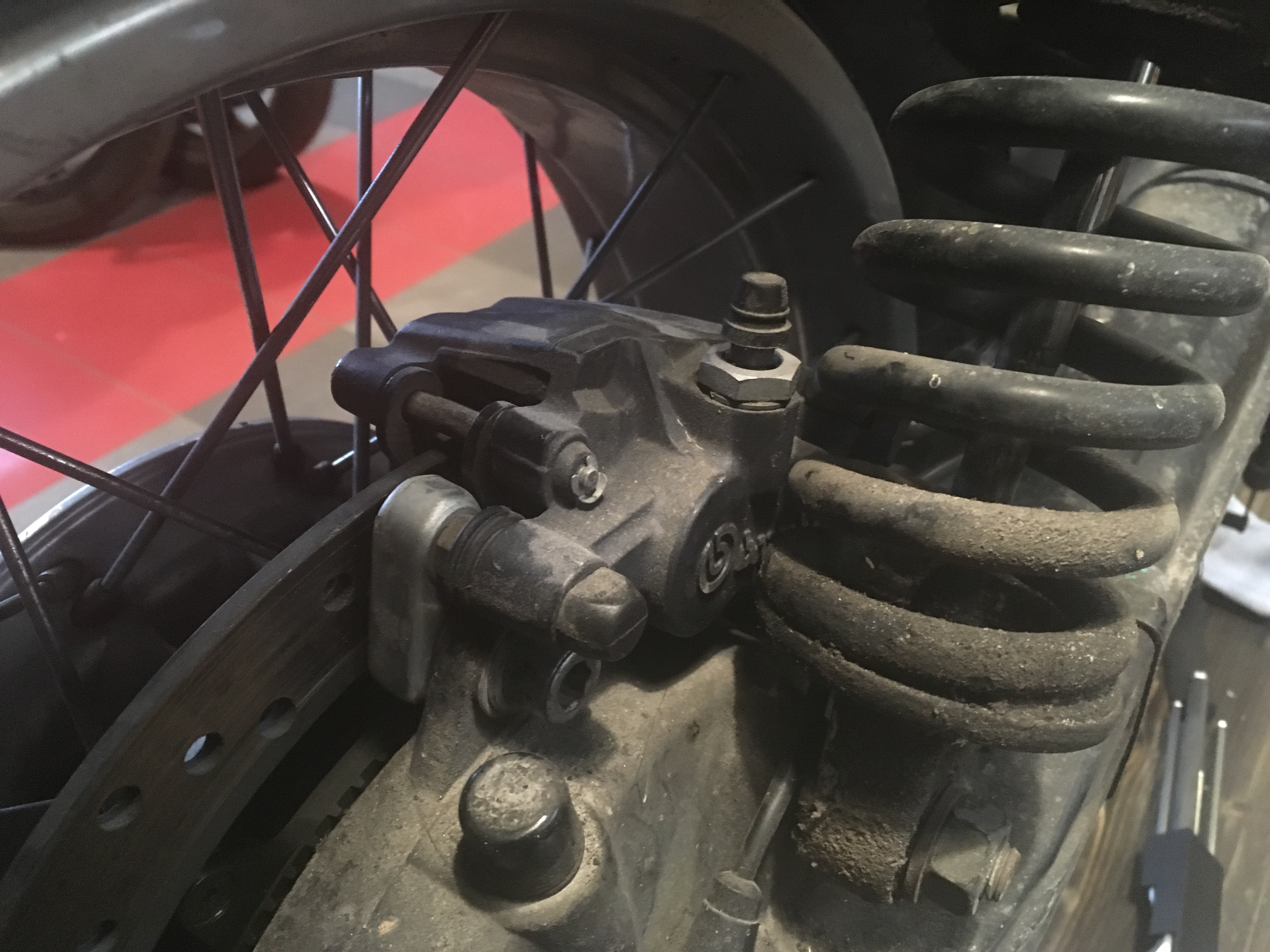

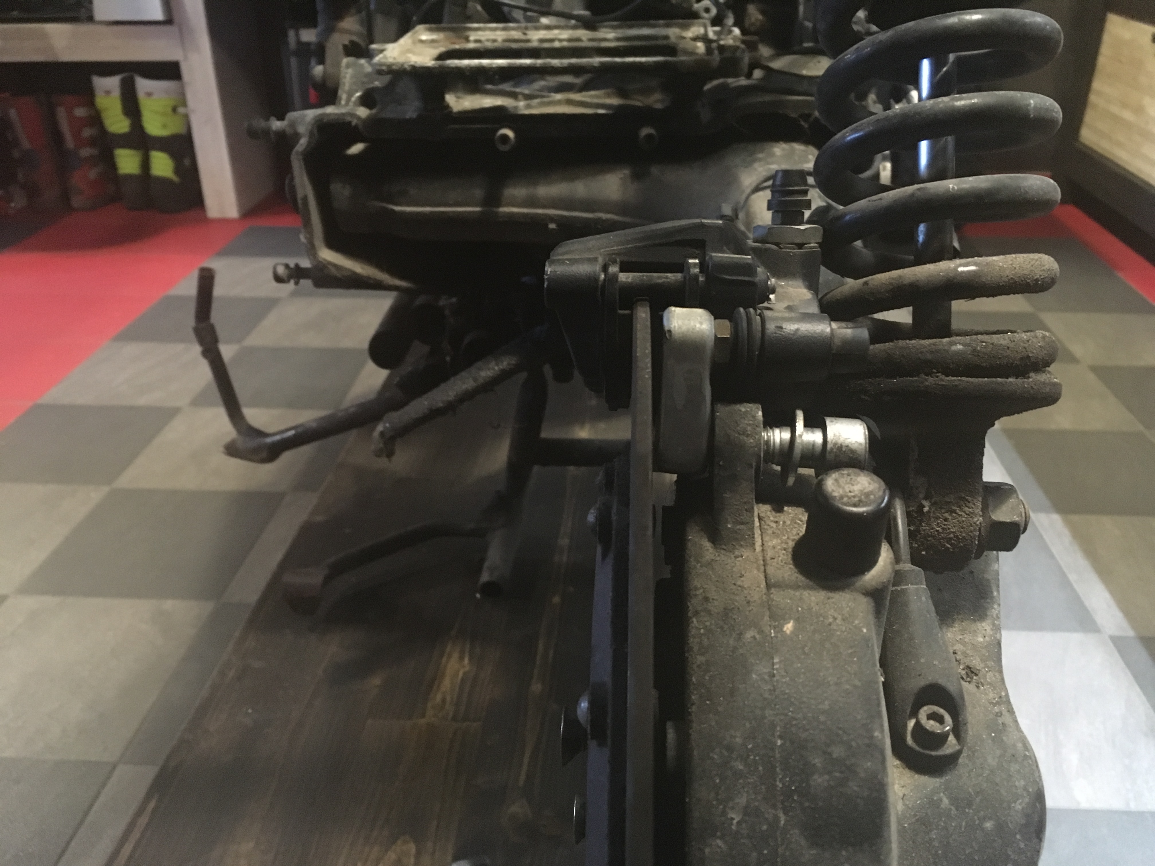

Sättisin tagumist velge natukene täpsemaks, koos uue pidurisadula ja -kettaga. Sadula kinnitust tuli õige pisut alt madalamaks lihvida, et peale istuks.
Auguvahe sama aga kinnituskõrvad natukene madalamal. Originaalsadulat ei saa kasutada, sest kolvid kahel pool ja liiga lai ehk jookseks kodaratesse sisse. Vana sadul
Uus sadul
Kaugus ja kõrgus uue sadula ja uue, velje küljes asuva kettaga, perfektne. Probleeme natukene tekib seoses sellega, et tagaamort nüüd praktiliselt vastu sadulat.
Sellele on lihtsat rohtu aga suurem probleem nüüd aga selles, et velg ca 12mm liiga väljas.
Kiige ja rehvi vahel täpselt vajalik ruum ka olemas ja selle saaks nüüd paika kodarate timmimisega ehk offseti muutmisega. Aga pagana bemmi kodarate lahendus on suht tume maa. Guugeldasin omajagu aga ei leidnud sedagi, mis peaks olema offset näiteks r1000gs või r1150gs ratastel ja kas bemm lubab mingis vahemikus offsetti muuta ka? Oskab keegi selle kohta midagi asjalikku öelda? 12mm pole päris kaksviiskümmend ka, et tuimalt peale minna.

Offseti muutmist vist muudmoodi teada ei saa kui proovimise teel. Oleneb kui palju kodaratel keeret on. Kas rummu treida ei kannata.
Re: BMW K100RS
Postitatud: 31 Dets 2018, 00:36
Postitas priit50
..tervet kiiget ei saa natuke liigutada? Miskit paksud seibid seal vahel ikka... Kardaan elab selle 2mm vast üle aga natuke siit ja natuke sealt ja ongi kaksviiskümmend.. rummu treimine muidugi ka.
Aasta lõpp on ligidal niiet üks mõte veel- jäta velg sinna kus ta on ja liiguta kogu ratast 12mm vasakule.. siis asi ponks

Ot-ot-ot. Kõiksepealt ikka vana velje pöia telgjoon ära mõõta ja siis vaadata, kuhu poole offsettida. Kui ees teleskoop, siis esipöia telg enamasti selle keskel ja sealt saab ka tagapöia telje.
Kui ma su eelmise scrambleri rattaid ladusin, siis ega nenede rummude teljed ühtinud ka pöia telgedega.
PS. Mu enda KTM-il ka taga ca 8mm offsetti, kui nüüd õigesti mäletan.
