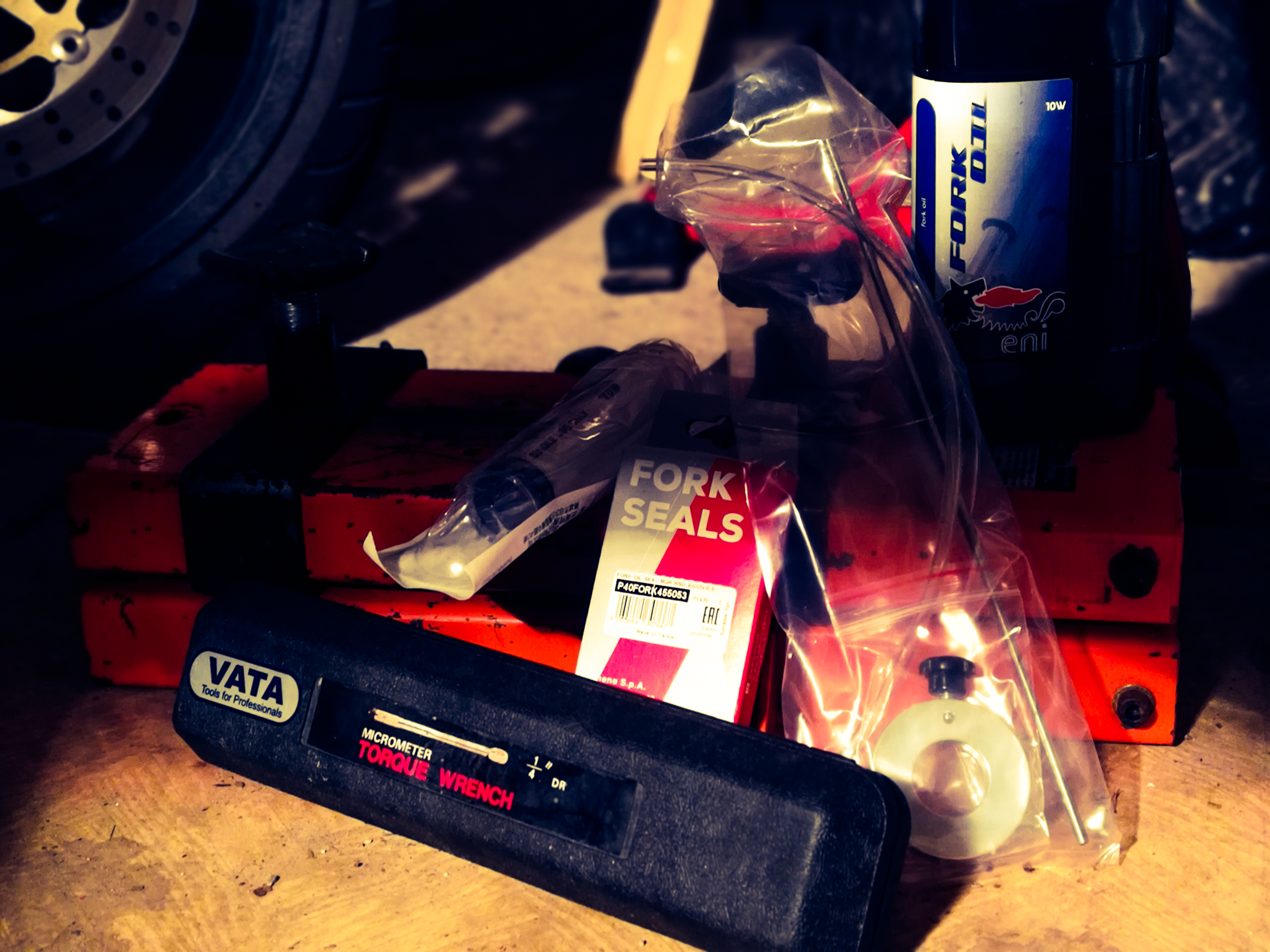

Nonii, vajalik inventar amortide maha kiskumiseks ja zimmerite ning õli vahetamiseks olemas.
Isegi see süstal õlitaseme mõõtmiseks jõudis eile kohale.
Kerge närv on sees ikka. Noh, umbes nagu kirurgil, kes esimest korda põlvelõikust hakkab tegema. Ja on eelnevalt seda ainult Youtube videodest studeerinud.
Youtube videosid olen ka mina vahtinud, vist tundide kaupa juba. Kõige lihtsamalt protsess minu arust ära seletatud vana hea Dellboy poolt:
Kui nüüd keegi seda vaatab, ja märkab, et seal on midagi, mida teha ei tohiks, või tuleks teisiti teha, siis praegu on õge aeg "Ei" hüüda.

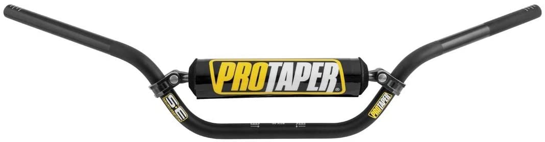

Lenksu osas oskab kah keegi äkki nõu anda. Nimelt tahaks võimalikult originaalile lähedast. Noh, et ei peaks hakkama midagi ümber kaabeldama.
KLR-i originaallenksu mõõdud on:
Laius: 810 mm
Tõus: 75 mm
Keskosa laius: 205 mm
Tagasipaine: 100 mm
Niipalju kui ma foorumeid lugenud olen, vastab neile mõõtmetele kõige täpsemalt: Pro Taper ATV high lenks.
Jama aga selles, et seda konkretset Pro Taperit siin keegi ei müü.
Starmotol on küll päris muljetavaldav valik Protapereid aga seda konkreetset ma ei leidnud, kui seda nüüd just mingi teise nime all ei pakuta.
Äkki keegi, kes lenksudes paremini orienteerub kui mina, oskab suunata, kust ma selle ATV high saaks või mingit vastavat alternatiivi soovitada.

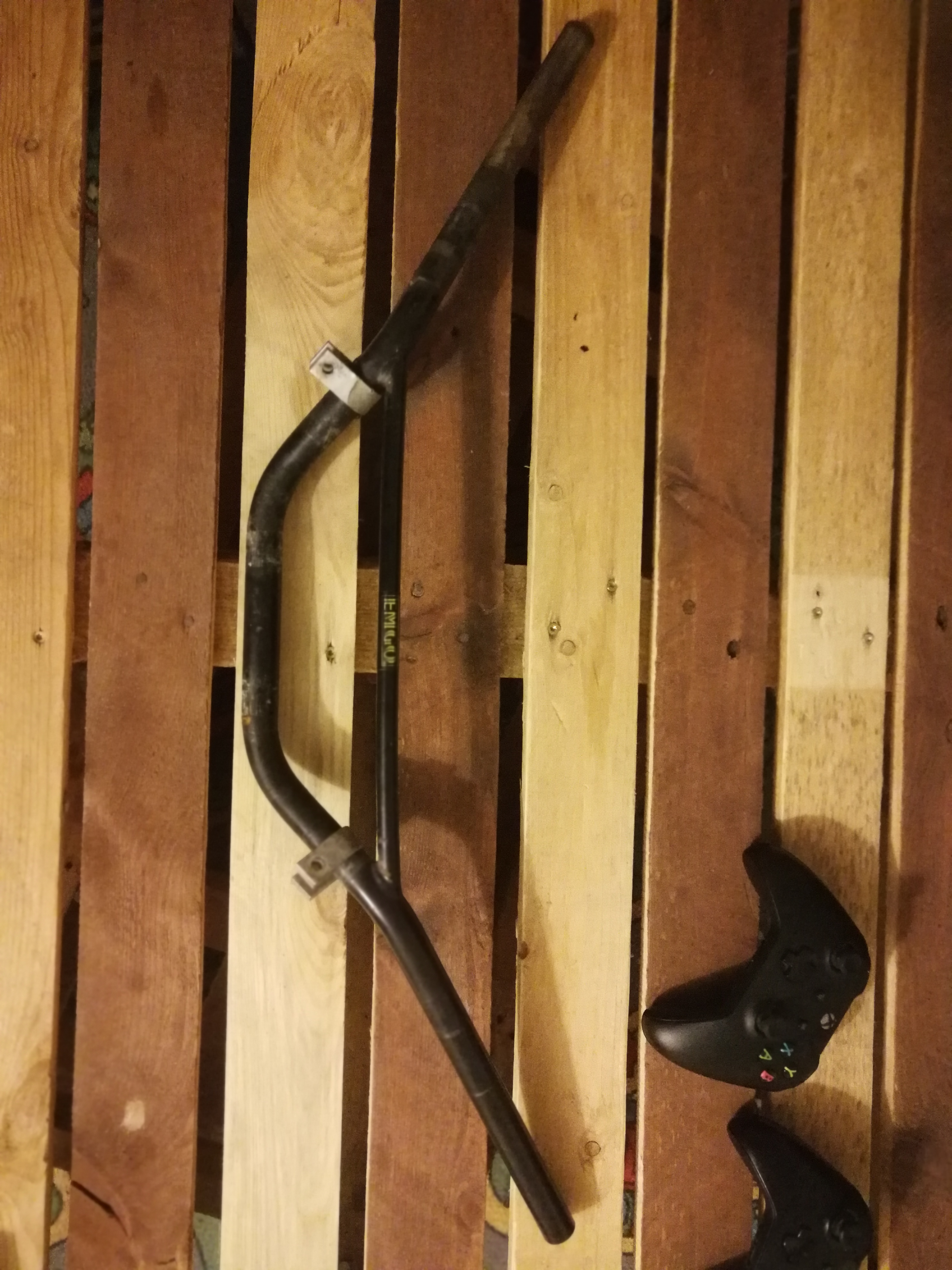

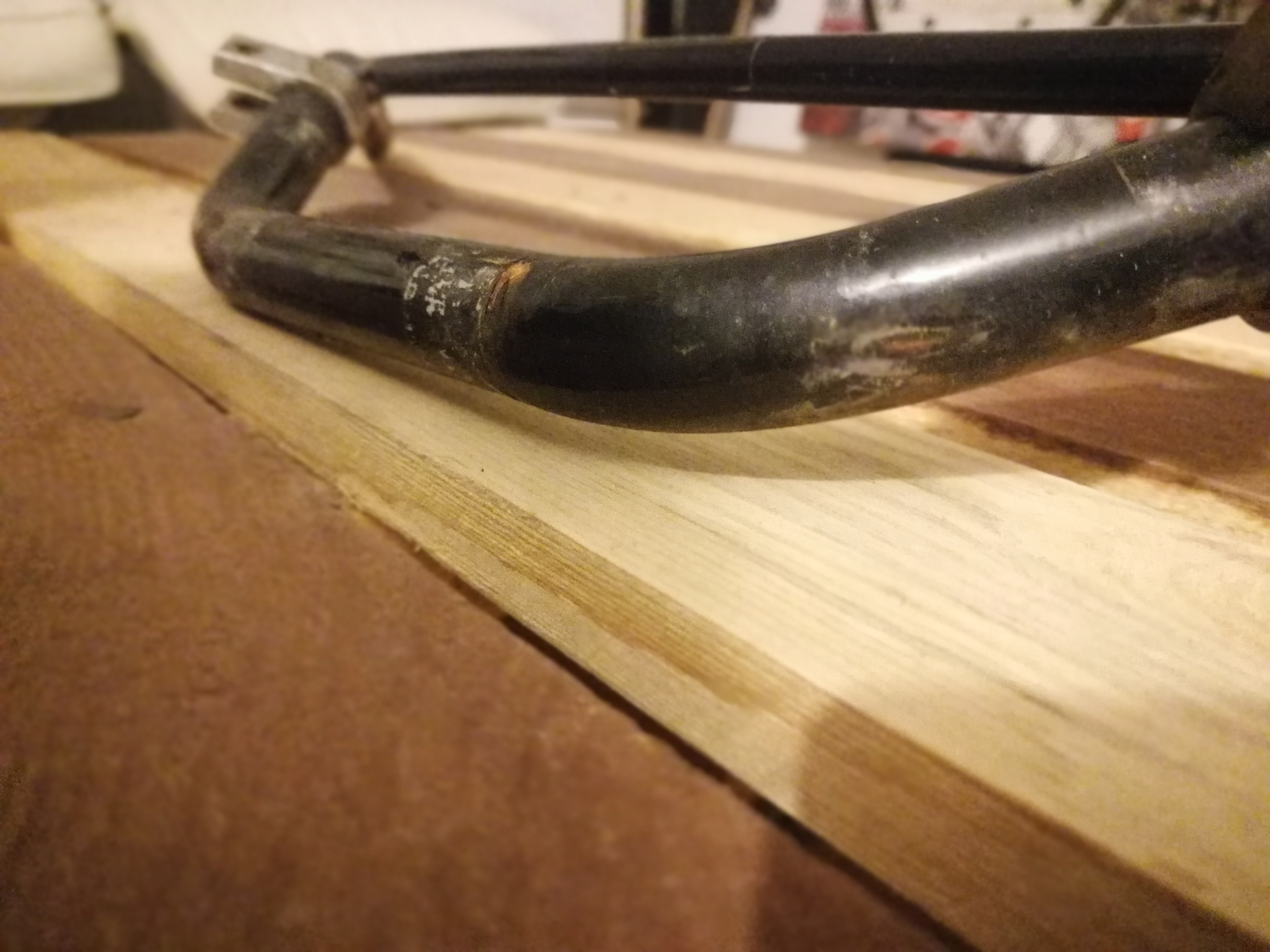

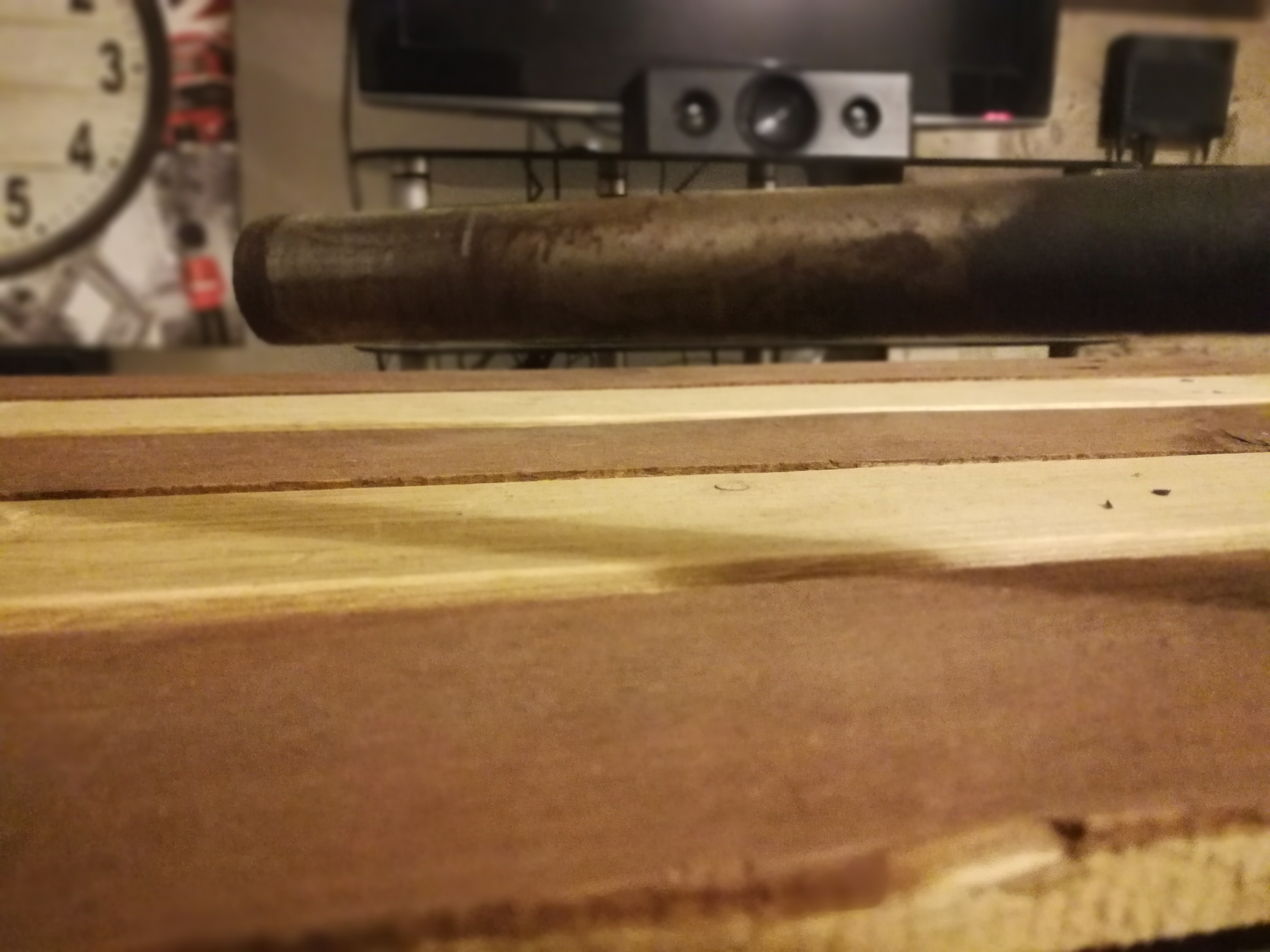

Nagu arvata võis ja tunda oli, ongi lenks kõver.
Silmajärgi ei saa arugi, aga kui lauale paned, on näha.
Keskmise osa vastu lauda vajutades, kerkib üks ots üles, samal ajal teine on kenasti vastu lauda.
Samuti, lihtsalt lauale asetades, on näha, et ühelt poolt on keskmine osa üles kaldunud. Sirge lenksu puhul peaks kogu keskmine osa ühtlaselt vastu horisontaalpinda olema.
Laius: 810 mm
Tõus: 75 mm
Tagasipaine: 100 mm
Viimati muutis Nozzu, 20 Nov 2021, 23:41, muudetud 1 kord kokku.
Nozzu kirjutas: 20 Nov 2021, 21:17
Laud on kõver :ner: :wack:

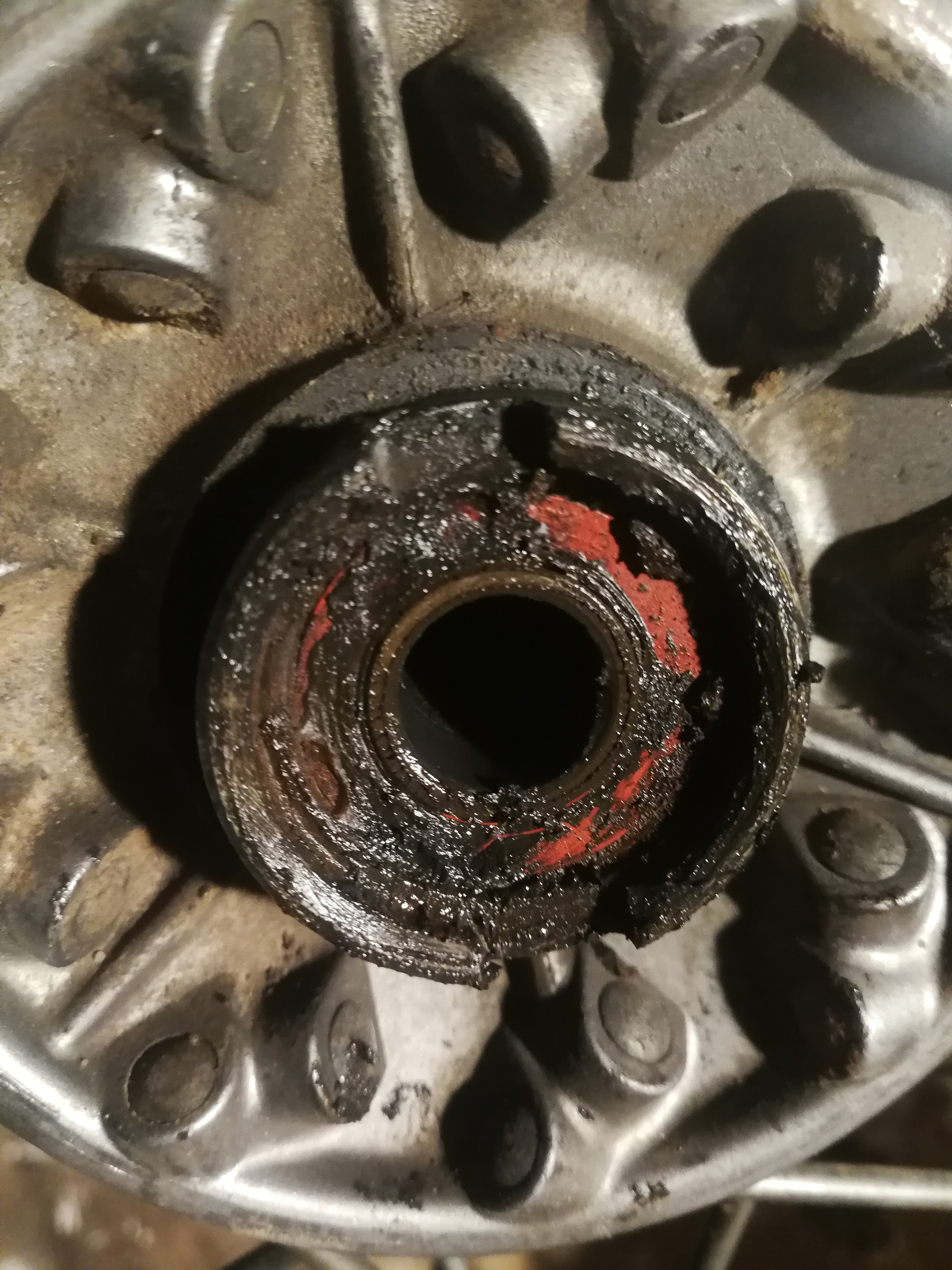

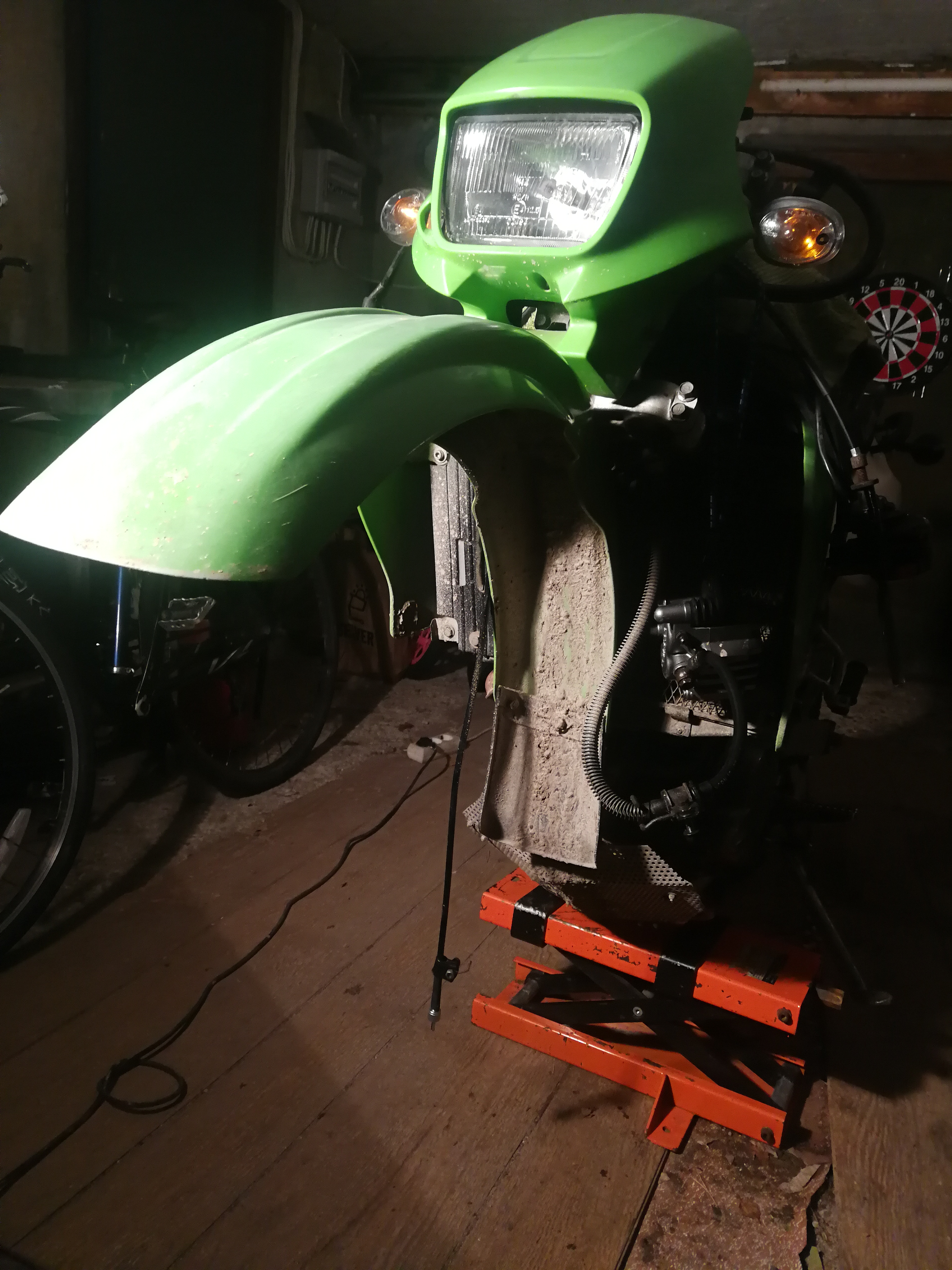

Ok, ajasin ratta pukile ja võtsin esiratta alt.

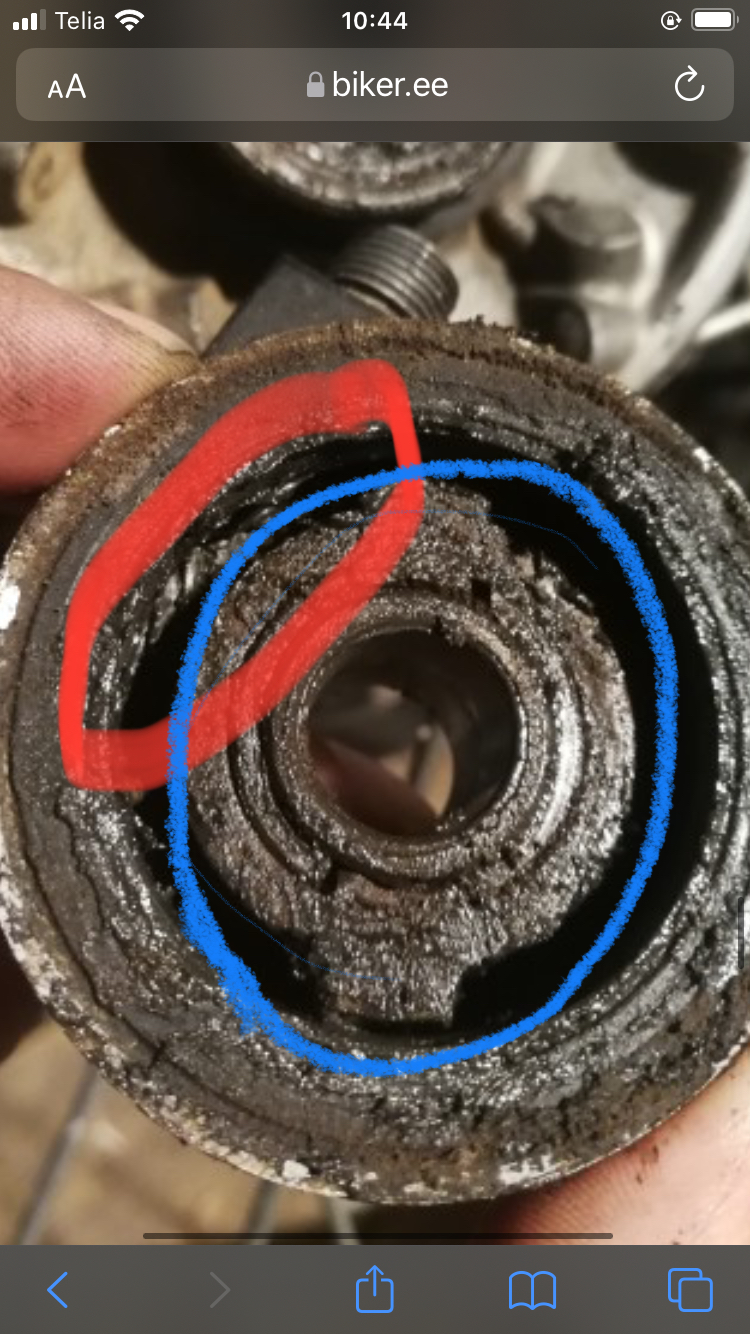

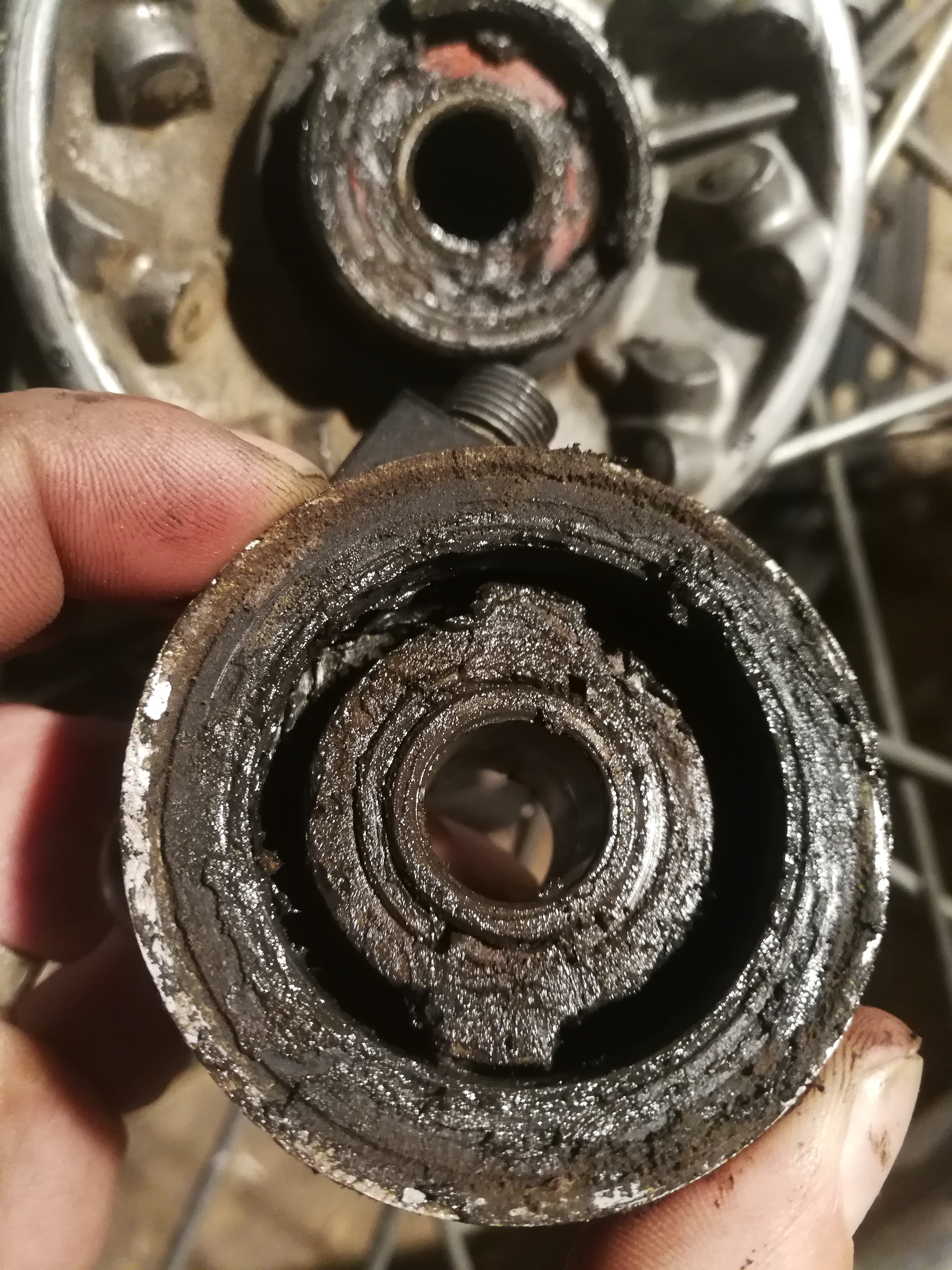

Eesmärgiga ka tigu inspekteerida, kuna spidokas ei käi ringi. Eelnevalt juba spidokat kontrollitud - kaablit näpuga kruttides töötab.
Aga pull selline, et teol ei tundu kah nagu esmasel vaatlusel midagi viga olevat. Välja arvatud see, et seda tavotti vms. pole sinna enam jäänud.
Aga kõrvad on alles. Nagu ka need sälgud ratta küljes, kuhu kõrvad sisse peaks minema.
Kuidas või mida ma teo juures veel kontrollima peaks?

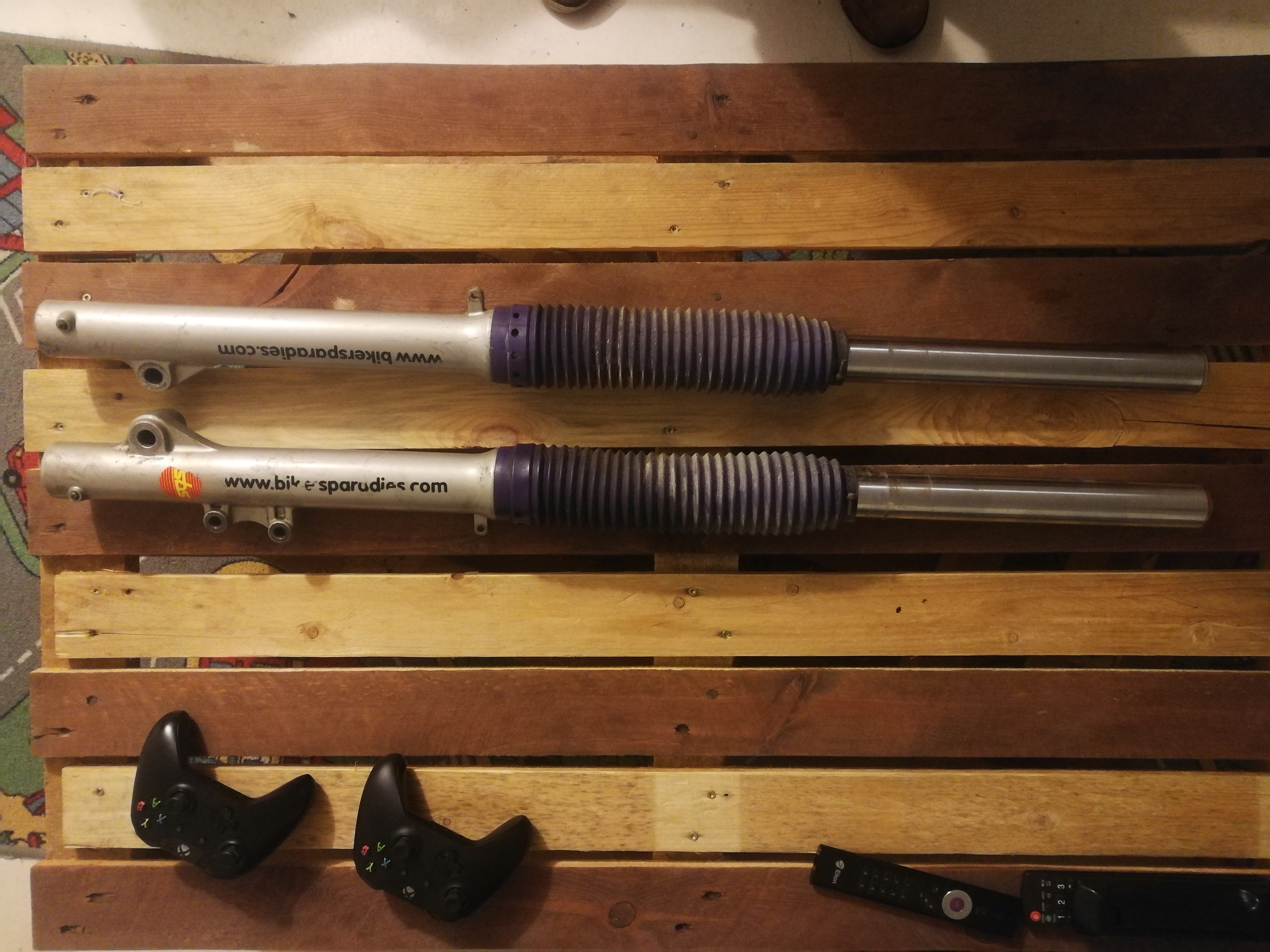

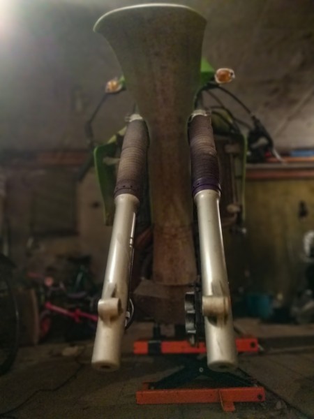

Ha, great success!
Sain amordid kah alt ära. Aitab tänaseks. Homme jälle.
Väga zen tegevus on ikka ratta kallal nokitsemine.
Mõtled, hingad sisse, hingad välja. Mõtled veel korra. Asetad mutrivõtme paigale. Hingad sisse, hingad välja. Keerad. Kirud. Hingad sisse. Keerad. Yea! Üks polt jälle lahti.
Vaatad õppevideost järgmist minutit. Lehitsed manuaali. Mõtled. Hingad sisse, hingad välja. Lähed teed ühe sigareti. Muidu ma ei suitseta. Veibin. Aga ratta kallal nokitsedes meeldib mulle ise sigarette rullida. Käib kuidagi teemasse. Asetad mutrivõtme paika. Keerad. Hoppa - järjekordne detail käes.
Ja niimoodi. Samm-sammult. Tasapisi. Rabistada ei saa. Väga mõnus.

Tee tavotist puhtaks ja võta tigu lahti!
Postitusi: 828
Tänanud: 31 korda
Tänatud: 92 korda
Täpselt nii, nagu eespool öeldi. Võta tigu lahti. Punasega ümbritsetud kohas paistab olema kehvas seisukorras kruvi, mida tigu peaks ringi ajama. Terve see sinisega tähistatud osa peaks välja tulema.
