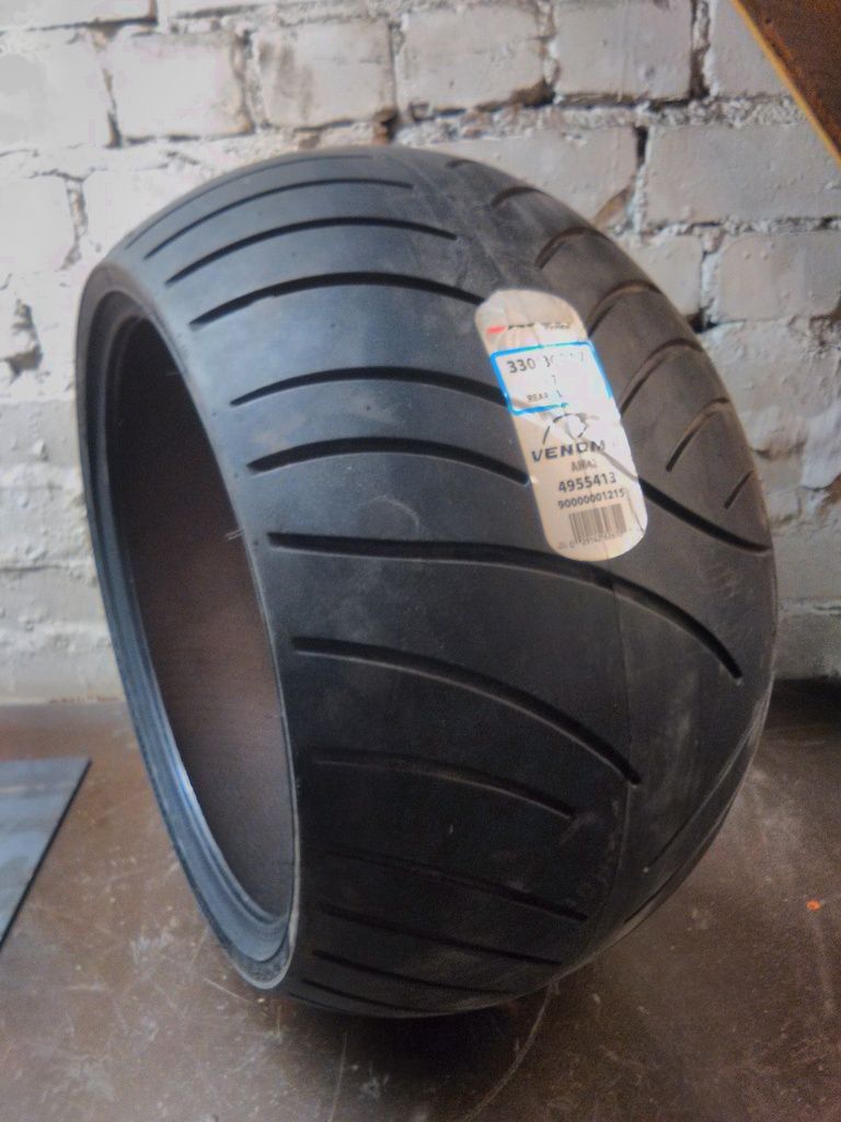

Hakkasin tagaotsast pihta. Rehviliidri kaudu jõudis pärast nädalast ootamist kohale tagarull. Avon venom am42 mõõtudega 330/30r17. Pilt.

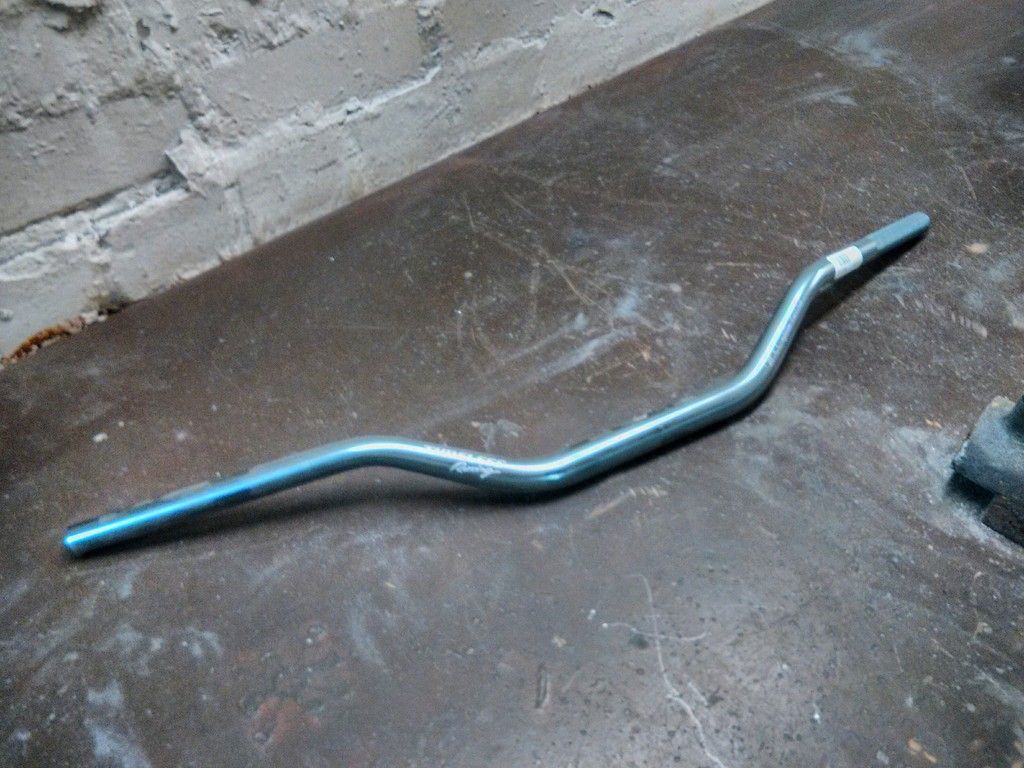

Rasmus tõi põdrast lenksu ära

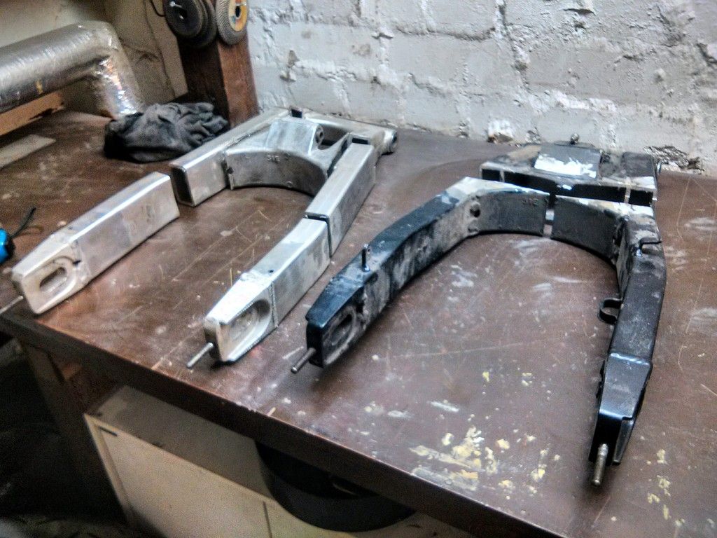

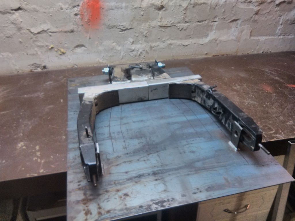

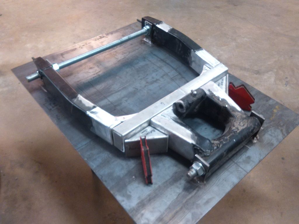

Suve lõpu poole sain ühel rüsaks aetud rf-lt kiige, mille nüüd ribadeks lõikusin. Must on enda oma ja hall ostetud. Eks piltidelt näha mis või kuidas. Raamipoole tulevad samuti karbist kolmnurgad, alla võib olla kaar ka. Pikkust tuleb juurde ca 5 cm.

Holy shit! See on ju nagu asfaldiversioon kaarrehvist, mida vanasti põllumajanduses veokate all kasutati.

See viimane väiksema kombaini rehv on kusjuures ägeda välimusega . Mingi FatAss scrambleri teema :mrgreen:

Sellised kärnrullid olid nõuka ajal jah kombaini mootoriga ZIL väetisekülvikutel all. Päris ägedad hot-rodid olid :twisted:

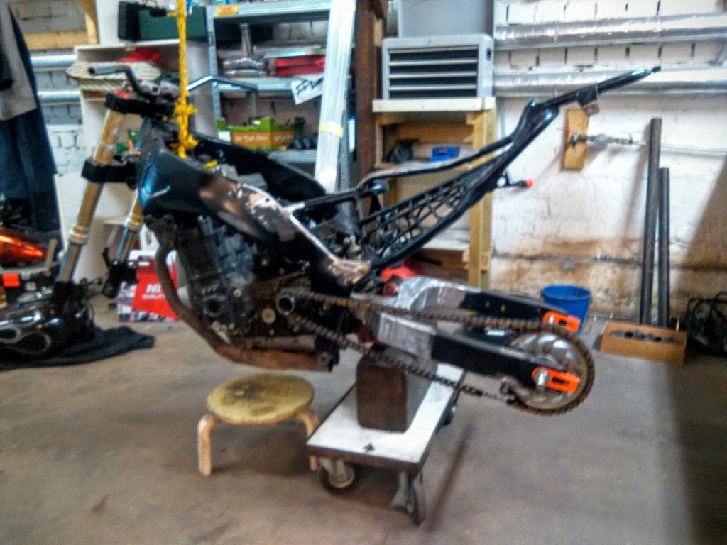

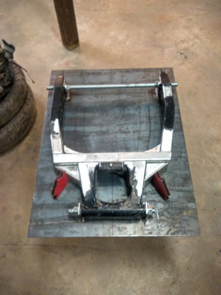

Kiige kokku lõigutud-sätitud. Uue nädala algul lasen ära keevitada.

Ma piirdun 300 laiusega. Aga kes sul velje teeb?
Kawasaki ZX-6R 2003
RaulK
Postitusi: 636
Liitunud: 17 Dets 2012, 20:55
Tsikkel: Suzuki RF900r
Re: 98a. suzuki rf 900 projekt Vikiii
Lugemata postitus Postitas RaulK »
Meelis Palm Motoremist.

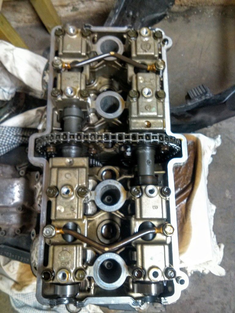

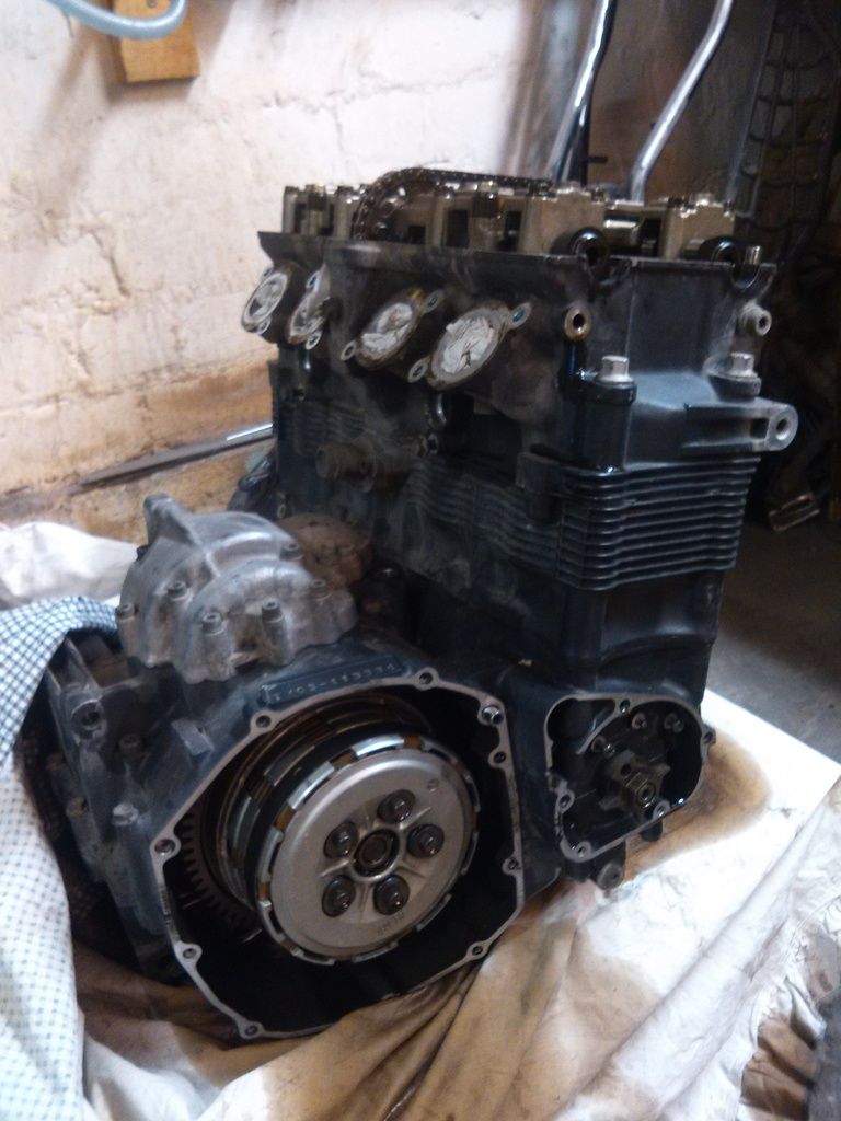

Hoopis mootorit hakkasin lammutama. Vanni põhjast midagi ebameeldivat välja ei tulnud, õlipumba sõel oli puhas ning ülemine ots paistab ka ilus. Homme võtan plokikaane maha eks siis näeb mis silindrid kolvid teevad. Kast toimetas ilusti nii et seda poolt ei tahaks lahti kakkuda. Kui pilt ees mis vaja välja vahetada panen kaanded peale tagasi ning laheb uuesti raami vahele. Kui raam ja muud pudinad värvimisse lähevad saab ka mootor endale uue väljanägemise.

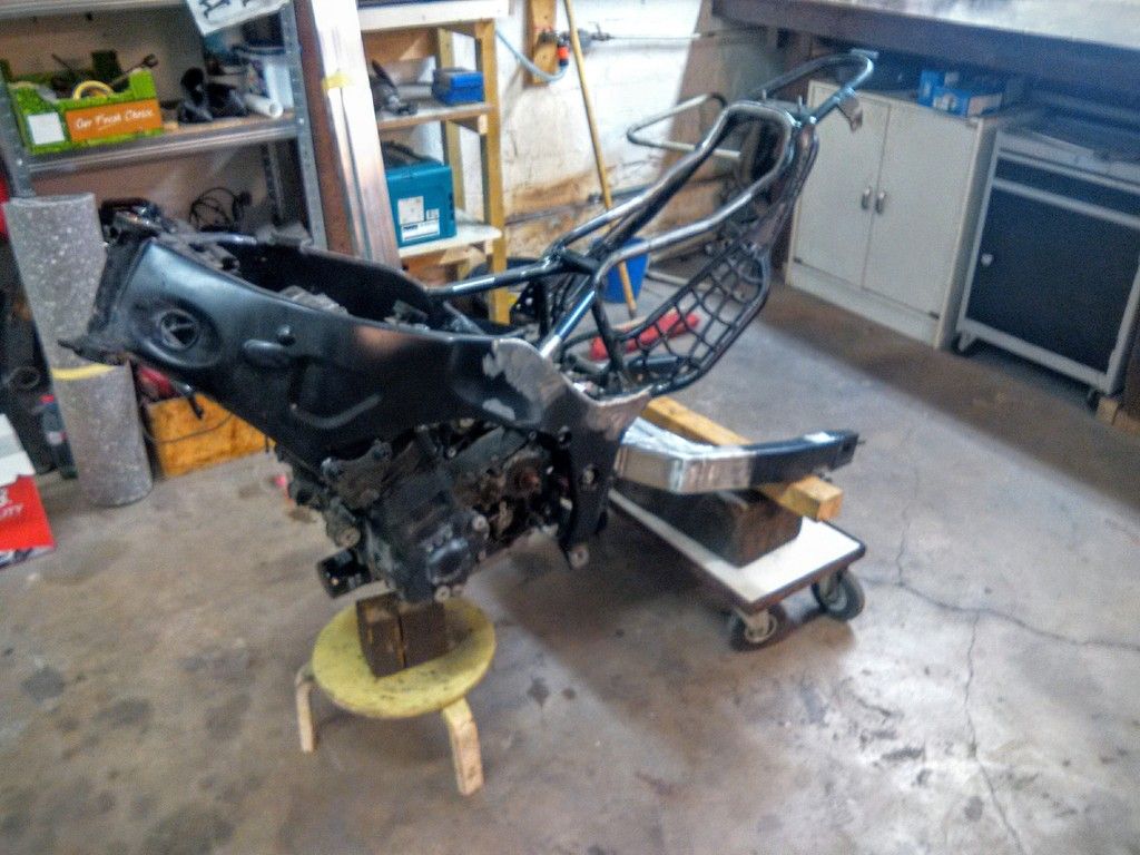

Mootor sai laiali võetud ja midagi huvitavat sealt ei leidnud. Kakkusin üleliigse pahna maha ning panin tekkinud avavused kinni. See pritsiks valmis. Kiige sain keevitusest kätte ja kruttisin külge. Mootor sai samuti uuesti vahele tõstetud ning pühap peaks esiotsa kätte saama. Seal tuleb roolikannu võlli ja pidurisadula kinnitustega arvatavasti parajalt jebimist.

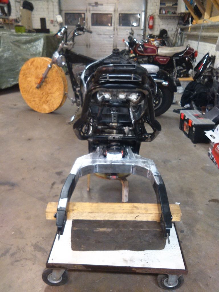

Mis pagana leiutis see on :D

Mis? Pukk või kiige :D

Või see mis eemal paistab :D :D

See puurattaga kaadervärk kisub tähelepanu ikka väga omale. :)

Midagi peab ju all olema muidu kukub ümber

A miks ainult all olema? Natuke veel edasi arendada ja saab sõita ka. :mrgreen:

Ma ikka seda puurattaga taustal olevat asja imestasin.

See üks edev aparaat tõesti. See litter seal ees muide täpselt nii pirakas kui 26" velg koos rehviga.

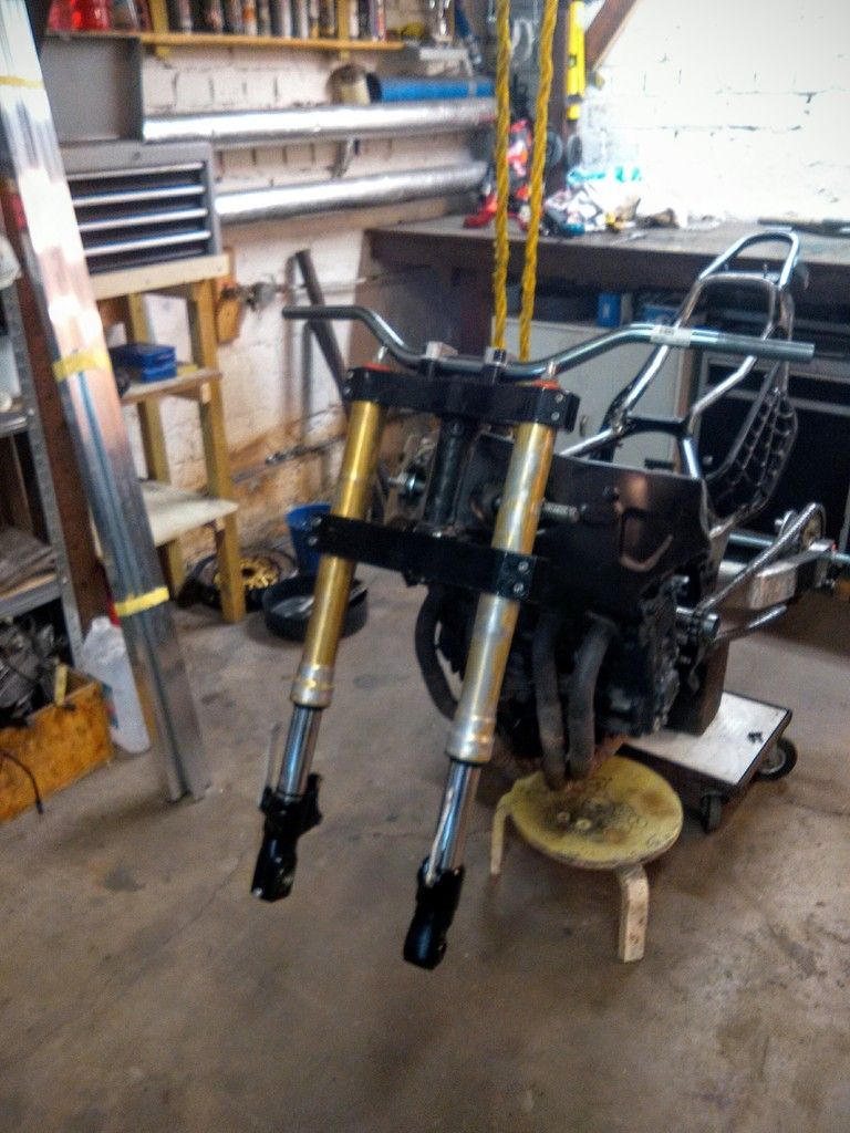

Esiots käes ja külge sätitud. Kasutasin vanade prillide võlli (ei pea laagritega leiutama) mille tegin pikemaks. Vajalikud puksid sai samuti treitud kasutades eelmiste prillide võlli pesasid. Keti kauguse raamist sättisin enam vähem paika, et saada aimu palju väljalake torude jaoks ruumi jääb.

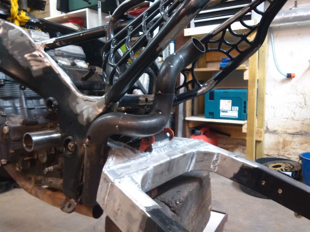

Eile punktisin õlle kõrvale paar põlve kokku. Mulle see sabaalune sumpa meeldib nii et tuleb uuesti torud sinna vedada.

Korralik ettevõtmine. Aga kui saladus pole siis kes või kus tagakiige keevitati ja kuskohast sumpale kõverikud said :D
Muidu hea vaadata, et iga hooaeg uues kuues.
RaulK
Postitusi: 636
Tänud! Sumpa lasin kokku keevitada tahel metallis ja põlved pärit feb-ist.
