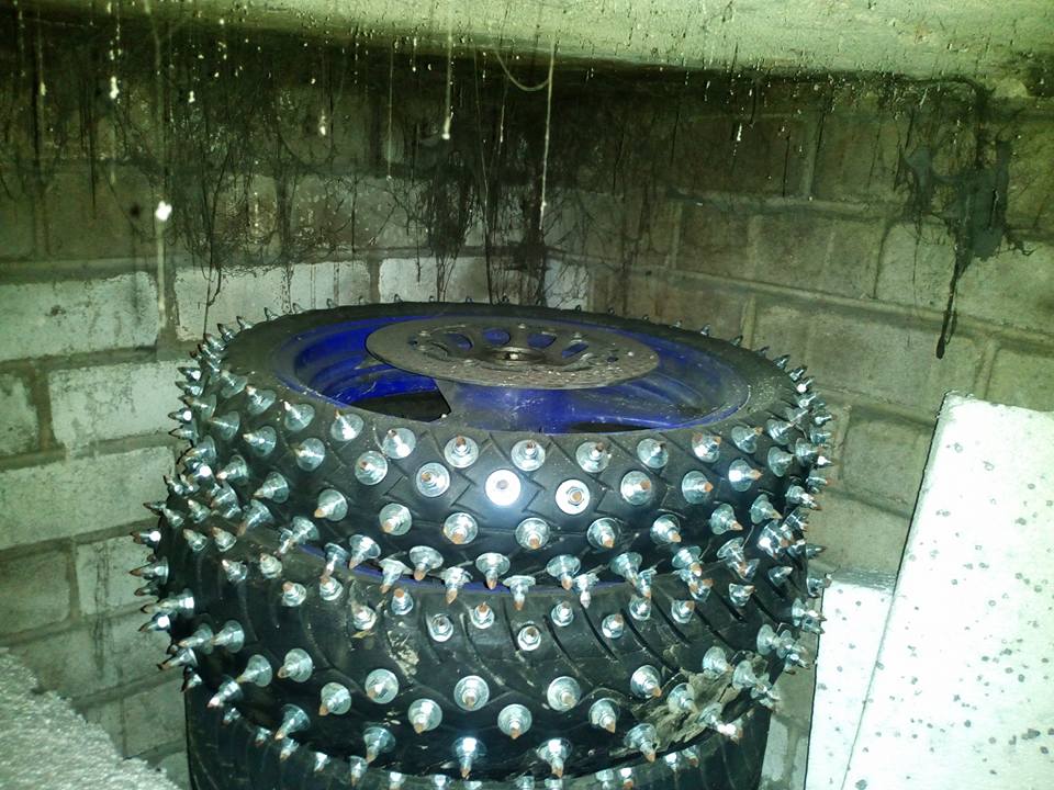

Tegin just eelmine nädal krossirehvidele kruvipiigid.. 4,8 ne plekikruvi. See väike vaev tundub, et tasus end kuhjaga... Nüüd on esimesed sõidud tehtud, töötab krt liiga hästi, minu arust. Tõsi kll sai uhatud piki kõrgepingeliine jää ja lume segus. Puhast jäärada ja korralikku kallamist ei veel saand, seegi vaja lähiajal proovida.
[kahandapilt]https://www.dropbox.com/sc/kegmc05r2exl ... 8Yo79LuIUa[/kahandapilt]

Tõstaks vana teema jälle üless , sest äkki on lootust ,et uuel aastal tuleb ka veits külmemaid ilmasi. Teema olen küll läbi lugenud aga huvitab millised need betoonikruvid välja näevad ,millest ühed piigi oma baigile kruvida. Või on ikka targem 8 poldid teravaks ajada? Ja muidugi kui kellelgi on mingid poltpiigid baigile müüa võib vabalt pakkuda , veljed siis 17 tolli.
Postitusi: 3265
Re: Jääpiigid poltidest
kolp kirjutas:
Kui tahad, siis ma võin sulle jooksu teha. 350 eur küsiks jooksu eest. Materjalid ja rehvid tood ise :D
Aga muidu kui ise tegema hakkad, siis pead kitsama rehvi otsima, kui tegelikult kiige vahele mõeldud. Ma tegin enda omadele 140 laiusele, mis on tehasemõõt. Nibin nabin läks vahele, sest poldid teevad seda rehvi natuke laiemaks. Endal kadus pidamine alles siis ära, kui nii palju sai kallutatud, et panin sumpa peal hakkas libisema.
Neid kahte rehvi ma tegin umbes 24h.
Muidu suht nüri töö on neid teha. Kui teha, siis kasutada lihvimiseks korralikku lamellketast. Odavatega lihvid pead vaid 20-30 poldi järel vaid siniseks.
Teine asi on, et kui võtad rehvi toorikuks, siis pigem olgu sellel natuke rohkem mustrit, kui vähem.
Üldiselt poltpiigi tegemine on suht harjutamise küsimus. Esimese korraga pead saama kohe mutri peale kinni. Kui seda ei saa, siis puidupolti on äärmiselt kehva samas augus uuesti katsetama hakata.
reaalselt suht mõttetu teha 8mm poltidest miskit sellist. ma ei viitsi isegi jahuma hakata enam, et miks. kes oskab natuke mõelda, mõtleb ise välja.
aga kui teha siis tuleks alustada sellest, et ostad portsu 6mm polte ära, kestvuse huvides võivad need olla 8.8 ja peaksid olema näiteks kuuskant otsaga. phttp://www.mysticbmx.com/files/photos/358_1.jpg seibe kah ports.
siis teeb rakise mille, vahel saab poldiotsad teravaks 5 sekundiga. akutrelli jaoks teed suvalisest odavast hiina kuuskant võtmest ja õige siseläbimõõduga torust otsiku, kuhu käib polt sisse. lased poldid teravaks, tunni ajaga peaks umbes tehtud saama 400 polti.
nüüd rehv, augud sisse spetsiaalse puuriga. edasi võtad oma akutrelli sellesama spets poldihoidjaga ja hakkad polte seestpoolt järjest sisse laskma, teiseltpoolt paned järjest peale SEIBITA laia alumise poolega mutreid, võivad olla ka lockmutrid igaksjuhuks. mutrite jaoks on tehtud spetsiaalne tööriist, kus magnetiga püsib mutter sees ja samas saad näiteks t-sabaga ilusti kinni hoida kui teiseltpoolt akutrelliga polte kinni lased. üks rehv võtab umbes 30-45 min, üks polt alla 10 sekundi kui esimest korda akutrelli käes ei hoia jne.
soovitan veel rehvi "laiali tõmmata" töö ajaks, mingid klotsid või asjad vahele, et oleks inimlik access seestpoolt. head ehitamist - ja ära 350 eurot mingile isehakanud ärimehele selliste asjade tegemise eest küll NEVER FUCKING EVER MAKSA, ma võin ka öelda, et ma teen neid nädal aega ja kohutavalt raske töö on...aga see ei tähendaks muud kui et ma olen lihtsalt loll kilplane, kes ei oska absoluutselt mõelda kuidas protsesse efektiivsemaks teha :lol:
ja selline pornograafia nagu eelmisel pildil näha, soovitaks sellised asjad oma mälupildist koheselt kustutada. polti ots peaks rehvist ulatuma max vast 12mm välja, pigem 10. sellest umbes 6-8mm oleks siis polditeravik ise. eks see oleneb poltide tihedusest rehvi teatud osal. ratta massist jne. tasub ka mõelda sellele minumeelest, et keegi ju tegelikult ei taha omale teha mingit linttraktorit, mis ei libise mitte mingis suunas mitte üks nõks. talvesõidu mõnu seisneb ikka libisemises, lihtsalt seda peab olema parajal määral ja see peab olema kontrollitud
