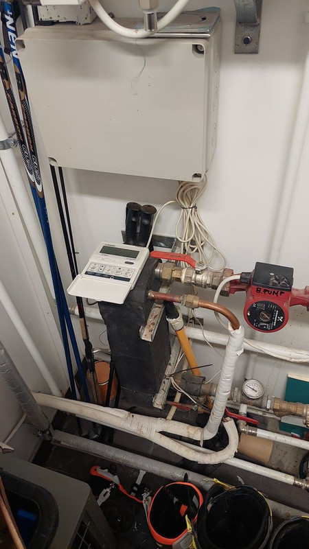

ja kui juba meistrimees oled siis ega tegelikult pole väga suur probleem teha ise üks õ-õ pump ümbe õ-v'ks. õ-õ aga ei maksa mitte essugi. mõni kasutatud aga suht korralik pump maksab vähem kui sinu kuu elektriarve oli ;)
Et nagu päriselt võtan kätte ja teen ära koduste vahenditega ja tuleb igati öko pill ka veel. Äkki jagad siis nö manuali, et mis ja kuidas.

ranel. kõik tööriistad peale vaakumpumba olid olemas jah, mõtlesin isegi kas see äkki osta (ega ta niiväga kallis ei ole), kuid kuna oli olemas ühe sõbra-tuttava paigaldaja kontakt siis selle osa tööst ikkagi nö. tellisin sisse. see oli nii soodne ka, et ega ühekordseks kasutuseks poleks olnud mingit mõtet endale pumpa hankida.
manuaali jagada ümberehituse kohta võin jagada siis kui olen selle mingil hetkel ise ära proovinud. kas seda ka teen, täpselt ei tea...sest õ-v osta pole ka nüüd tegelikult nii kallis. umbes nii kahekordne hinnavahe, kas ostad õ-õ ümbertegemiseks või õ-v otse paigaldamiseks.
küll aga tean, et on võimalik seda teha ning olen ühte sellist ka töös näinud. kui öko see täpselt on, seda ei oska öelda. ma ei tea, kas omanik isegi seda niiväga pingsalt mõõtnud on, kuid asjaga tundus ta rahul olevat. ütles, et kokkuvõttes toimib asi paremini kui varem oli toiminud sama asi õ-õ'na. aga miks ta peaks olema vähem öko kui üks soojuspump ikka? sul on üksainus ülesanne, "võtta" siseosa küljest sinna toodud soojus ära ning ajada see ruumi laiali. väga keeruline teadus ju ei ole? variante kuidas seda teha on kaks - kas kasutad sama siseosa ja ehitad sinna ümber nö. akupaagi või siis vahetad soojusvaheti ära. üldjuhul muidugi akupaaki oleks nagunii vaja

Pumba ringiehitamisest olen mõelnud küll, tuumateadust seal tõesti ei ole, kuid kas ära tasub just eelkõige aja kao poolest ma enam nii kindel ei oleks. Sõber pani just uue maakütte järgi sügisel oma uude majja. Käisin uurimas, kui testkäivitamine ja timmimine toimus, kuna tal on kivihoone ja eraldi ruum selle "möliseja" jaoks, siis seal ta tõesti ei segaks, kuid aladimensioonides palkmajas, kus magamistoast seda agregaati just kaugele ei pane, oleks see mölin minu jaoks liig. P.S, mul külmkapidki kõrvalhoones samal põhjusel. Üldiselt-elektrikütetele ma praegu panustama ei hakka, las teevad oma murupöörded ja muud imevigurid ära ja siis nuusutab edasi seda teemat, sinnani tuleb oma elektriarve tulevasse leiliruumi knopkaga seinale lüüa, vaadata ja higistada :D
Pole siin midagi imestada
Mul sellinne iseehitatud systeem töötab juba 10a.
