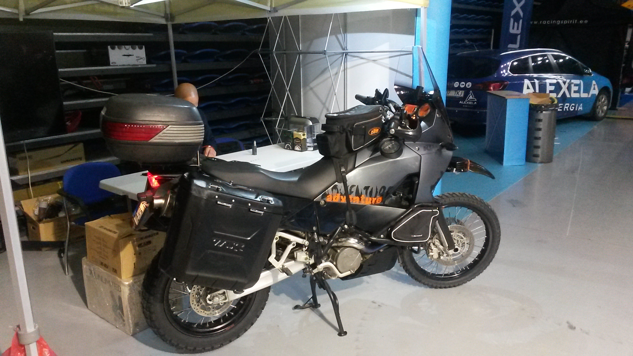

Talvise nokitsemise tulemus on Saku Suurhallis Biker.ee boksis vaatamiseks üles seatud. Astuge läbi!

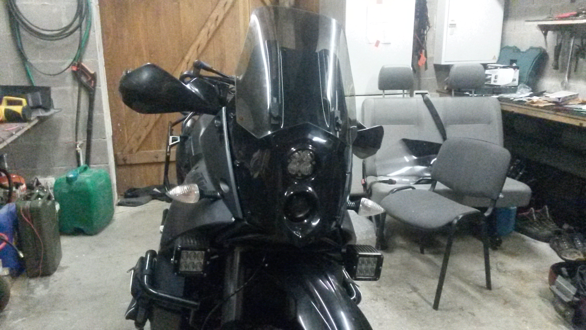

Uus nospel kohal ja küljes!
Tellimisel tekkis järjekordselt väike arusaamatus. Nimelt on neil kodulehel kirjas et esitule kate ei kuulu komplekti, soovi korral võib lisaks tellida. Kuna pilti juures ei olnud siis arvasin et see on mingi mõttetu metallvõrk vms ja ei tellinud. Nüüd selgus et see kate ongi tulede ette käiv "kilbi" kujuga klaas. Päris arusaamatu kuidas see saab lisa olla sest tule ja gondli sees olevate tule avade (auk mille taga on tuli) vahel on suht suured pilud. Kogu ees sõitva auto tagant lendav saast, samuti kõiksugu sitikad ja esiratta alt lendav pori lendab kõik sealt vahelt tule taha ju. Igatahes härrad lubasid klaasi ka ikka järgi saata. Lihtsalt jälle vaja oodata.
Aga tuli ise on võimas. Pooltuli on nn luubiga LED ja E4 kiri ka kenasti peal. Väga selge horisontaalne joon, vasakult madalam jne, kõik nagu peab. Krt et see klaas siis niimoodi jäi tellimata ... :bsmile:
