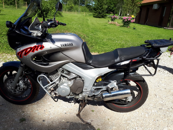

LendavTaldrik kirjutas: 04 Juul 2019, 10:50
Tere,
Oskab keegi soovitada meistrimeest, kes teeb või kust saaks soodsalt kukkumisraudu TDM 850´le?
Soodsalt pole saada ja need mida müükase ei kaitse suurt midagi.
Kui Tallinna kandist oled võin enda omasid näidata,et kui keegi teeb sulle nende järgi. Teed pilte ja võtad mõõtusid. Mina ostsin need siit foorumist aastaid tagasi ja need on kellegi ise tehtud.
Tere,
Otsi heed märksõna. Oma vanale transalpile oli soodsam 120 eur uued rauad osta, kui ise päev otsa nikerdada ja ikka kehvem tulemus saada(ei ole painutamise võimalust). Muud rauad olude sunnil loe: ei olnud valmistoodet osta, keevitasin ikka ise endale valmis.

retro kirjutas: 04 Juul 2019, 12:10
Kinnitan - Heed on väga ok kvaliteedi ja hinnaga (võtsin ise Triumphile)
https://www.ebay.co.uk/itm/ENGINE-GUARD ... SwdGFYoMXL
TDM-l jääb nendega mootor sisuliselt kaitseta. Lisaks on TDM-l küljeplastiku eemaldamiseks(näiteks pingeka juurde pääs,paagi eemaldus või mida iganes tööks)vaja need tauad tervenisti eemaldada. No see pole mõistlik. Jalgu pikemal otsal nendel puhata ka ei saa :D
Ma neid ei soovitaks või siis tuleks lisaks veel allapoole mootorikaitseks mingid muud rauad panna,mis jälle üldse ülemist poolt ei kaitse.
Mul on neist raudadest mitu korda kasu olnud kivide vahel ukerdades,kui see alumine kaar on vastu kivi käinud ja mootori kaaned on puutumata jäänud. Neil minu raudadel oli ka enne küljed kõrgemad,aga ma ise lõikasin need ülemised kaared lühemaks,et ei peaks igaks liigutuseks ratta juures, raudu maha keerama. isegi mootori pea saab ilma neid puutumata maha. Need on ka mingi tootja omade järgi tehtud,aga kust ei mäleta enam.

Kui just tdm-il väga teistmoodi tehtud pole, siis urmase enda rauad tunduvad suht nikatsid selle kõrval. Reaalselt laiad on need heedid. Kui tundub, et midagi jääb puudu, siis saab alati lisatorusid juurde keevitada.
Väga hästi kaitsevad.

Ranel tegemist erinevate ratastega ja erinevad kohad,mis kaitset vajavad. Rauad,mis ei kaitse peale külje plastiku midagi,ei ole ju eriti otstarbekad. Varaderole on Givi rauad ,mis kaitsevad sisuliselt kogu külge olemas,kuid TDM-le ei ole. Ja need minu rauad kaitsevad täpselt niipalju ,et küljeplast vastu maad ei lähe,esimen suunakas jääb ka terveks,kui küljeli vajub ja mootor on kaitstud.Kui jäme see toru seal on pole just peamine,peaasi et hoiab löögid mootori kaantest kaugemale. TA on hoopis teistlaadi raami ja mootoriga ning pole just eriti võrreldav.

Sa oled asjast valesti aru saanud. Kuna need on nii laiad, siis esimene punkt, mis maad puutub, ongi needsamad rauad. Täpselt sama põhimõte nagu kukkumispunnidel baikidel.
Kuna su rattal plastid on ilmselgelt kukkumise jälgedega, siis eeldasin, et su rauad ei kaitse seda osa ära. Kui kaitseb, siis väga tore ju.

ranel kirjutas: 04 Juul 2019, 14:47
Plastid olid enne mind kraabitud ja siis raudu polnud.
Paar nädalat tagasi sõitsin metsas ja rohu sees oli selline kivi,mis ulatus just nii kõrgele,et oleks mootori kaanele augu sisse saanud,aga raud kaitses ära. Nõkerdasin kõrges rohus mingil rajal jalakäija kiirusel ja ei näinud seda kivi üldse,esiratas läks sealt nii mööda ,nii et vastu ei käinud ja järsku käis pauk ja ratas oligi küljeli.Ise sain jala maha ,aga ratas vajus ikka jalgevahelt külili. Poleks rauda olnud oleks mootori kaan katki raudselt.
Mul on rauad ka kukilt maha tehtud ja olid enne 3VD peal. Külilivajudes jääb raua ja lenksu otsa peale kandma. Kindlasti on võimalik ka küljeplasti pihta saada,aga ta jääb vähemalt terveks,kui vaikselt kuskil ära vajud. Vist SW-Motech raud on ka sarnane ja seda julgeks isegi soovitada.

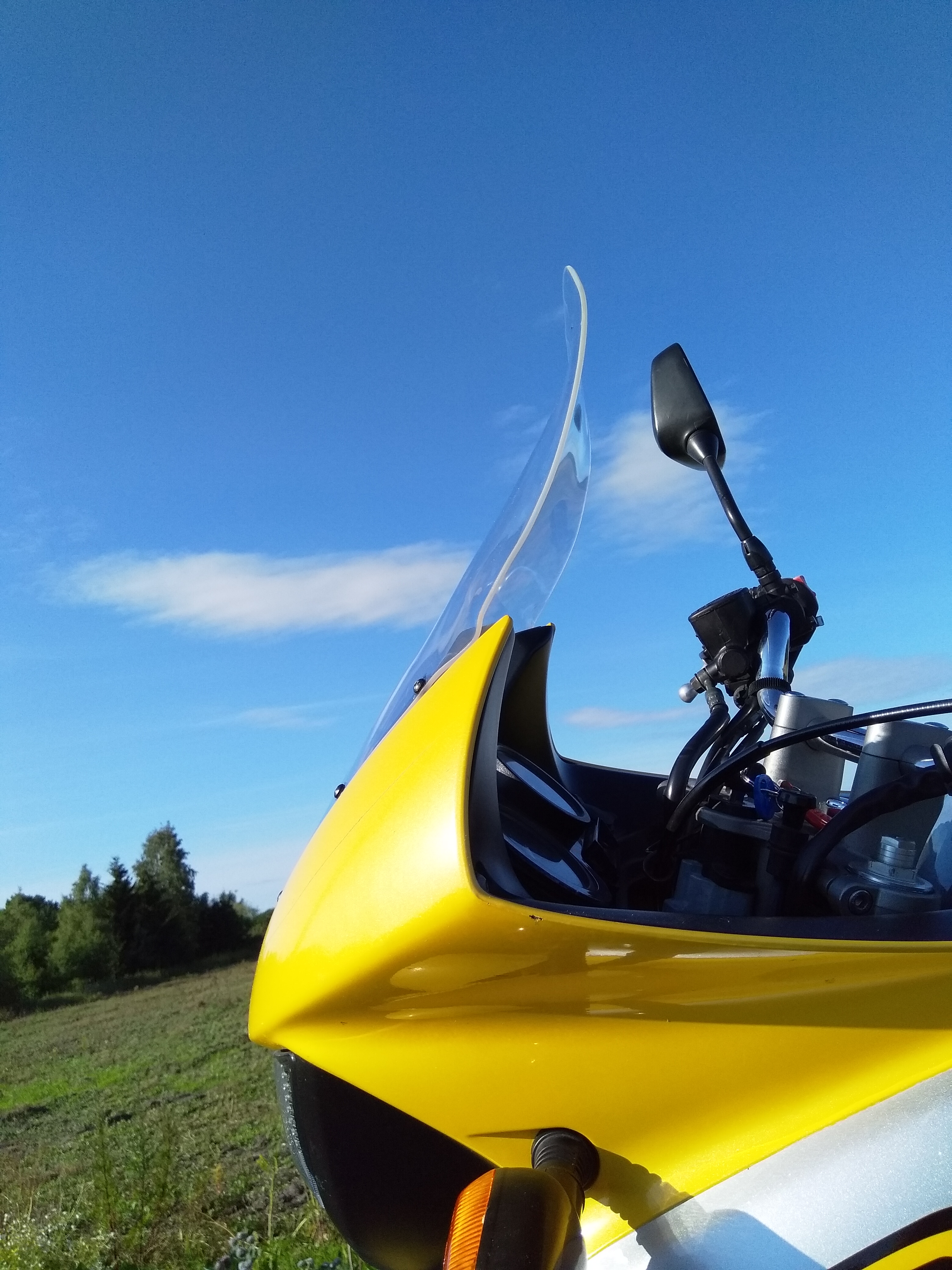

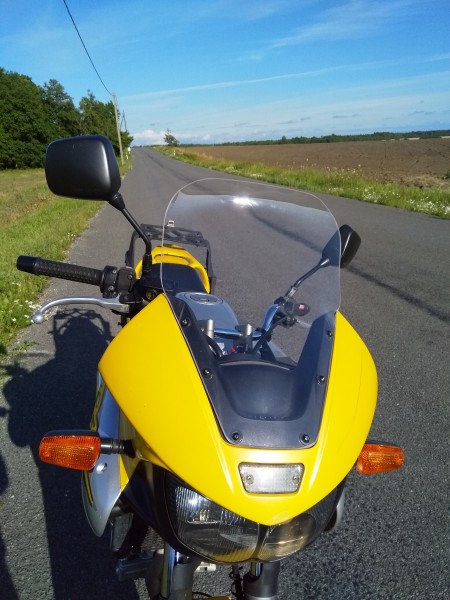

Tegin peedist pesumasina, ehk DIY kõrge tuuleklaas TDM´ile
Kuna madalast originaalklaasist puhus tuul +70km/h kiirusel jubedalt kiivrisse, sai meisterdatud ise kõrgem tuuleklaas.
Tükk pleksiklaasi, tikksaag, ekstsentriklihvija, puur, foolium, praeahi ja 2 tundi elust mida enam kunagi tagasi ei saa ja selline ta saigi;
On kellelgi mõtteid kuidas see klaas tumedaks saada, nii 50-60% nähtavust võiks jääda?

[mention]LendavTaldrik[/mention] Kuidas sa selle klaasi nii kenasti vormi ja õige kujuga painutasid?

Tegemist oli katseeksitus meetodiga. Tegin kaks klaasi korraga ja esimene läks ahjutaha.
Kogu protsess nägi laias laastus välja selline; 2D kuju jaoks tegin papist šablooni. Šabloon pleksile ja markeriga joonis peale. Lõikasin tikksaega kuju plaksiklaasist välja ja lihvisin servad enamvähem normaalseks 180´se paberiga, seejärel kiled maha ja ca. 7-8minutit 180C ahjus fooliumi peal pleksiklaas pehmeks. Painutasin kahes suunas; horisontaalse painde sain vana klaasi vormina kasutades ja vertikaalse tuule suunamise osa painde saamiseks klaasi ülemises osas vajutasin klaasi laiema otsa lihtsalt vastu lauda ja lasin jahtuda. Ahjus kuumutamine on ilmselt ainus lahendus, et saada rahuldavat tulemust, kuna puhuriga ei saa klaasi eales ühtlaselt kuumaks, et painutades pingeid ei tekiks ja lainetama ei hakkaks.
Trikk oli selles, et ei tohtinud klaasi liiga pehmeks ahjus lasta, siis hakkab klaas läbi vajuma kohtadest, kus seda vaja ei ole. Viimase lihvi andsin juba rattale külge pannuna kuumaõhupuhuriga, kuna selgus, et peale ülemisi kinnitus polte hoidis klaas liialt eemale tule maskist. Peale ahjust väljavõtmist on vormimiseks aega u. 1-2 minutit.

Kui paks pleksiklaas ja kas mingit eritüüpi või kõige tavalisem suvalisest poest? Mul tuleb ka tuul üle kõrge klaasi kiivrisse.

Tegemist tavalise 3mm pakuse Plexiklaasiga (PMMA). Miinuseks võrreldes polükarbonaadiga on see, et purunedes läheb kildudeks, plussiks on see, et on jaekaubandusest lihtsasti kättesaadav ja ei maksa praktiliselt midagi.
Tegin ahjust läbikäinud ning kumerusse painutatud tükiga, mis läks untsu ühe tugevuse katse. Asetasin lapiti asfaldile, kumerus taeva poole ja hüppasin peale kahe jalaga (olen 70kg). Katki ei läinud, paindus läbi ja võttis endise kuju.

Kui kahe jalaga peal kargad siis pole kindlasti pleks,seda tavalist pleksisodi pole ma kaubanduses enam näinudki.Pleksile ei saanud aukugi puurida ilma etsee laiali lendaks.Polükarbonaat ongi selline et lappi painuta kuidas tahad ja pillu maha aga kui pikisuunas maha virurad siis on killud taga.

Kiletamine autoklaasi kilega on vist esimene asi,mis pähe tuleb. Ei tohiks ka väga kallis olla,kui isegi lased teha.

Hmmm, sul võib õigus olla..igastahes ostsin pleksiklaasi pähe seda "Noor Tehnik" poest. Kas ei või olla, et kuumutamine vb muudab pisut matejali omadusi?

"Pleksiklaas" on rahvapärane nimetus, Noor Tehnik müüb ikka PMMA-d. PC imab endasse vett ja hakkab niisama toorelt kuumutades mullitama, seda tuleb enne termovormimist tükk aega madalal kuumusel kuivatada.

Üldiselt rusikareeglina ja kodustes tingimustes, kui tahad termovormida siis võta PMMA ja kui tahad külmalt töödelda siis võta PC. Või siis kuluta see tunnike ja vii end ise asjadega kurssi, tootjate materjalides on tegelikult kõik need kuumutamise protseduurid ja temperatuurid ja muud asjad olemas, ei pea kuulama mingit minusugust jollerit kuskil foorumis.
