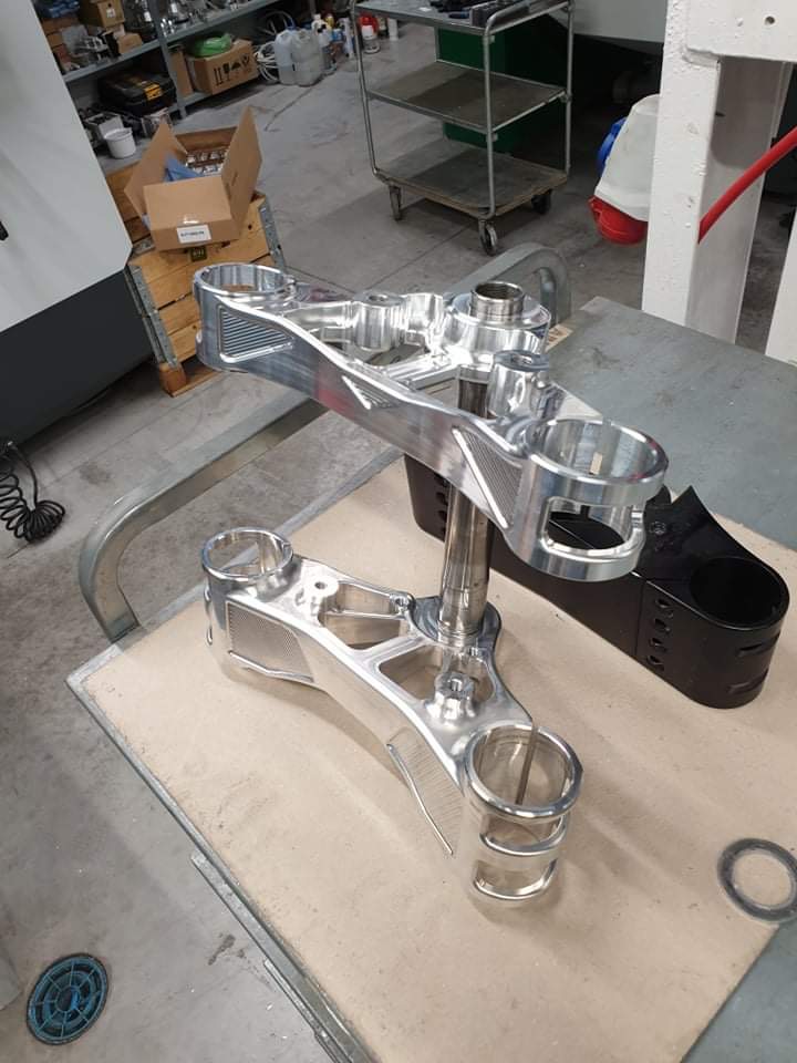

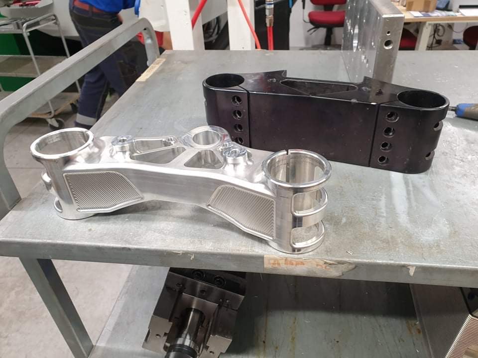

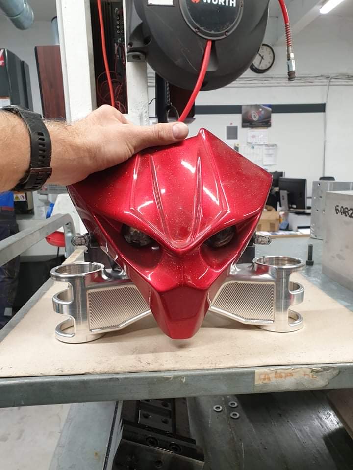

Alumine traavers valmis, ühel pildil koos vanaga mis ise sai tehtud, päris hea näide kui suur vahe on oskustel :lol: :lol: Uue tüki kaaluks tuli siis 1.8kg. Ülemine on ka masinas juba.

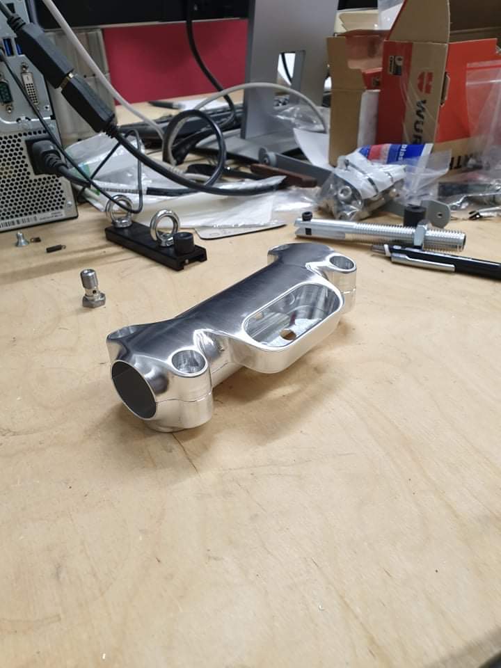

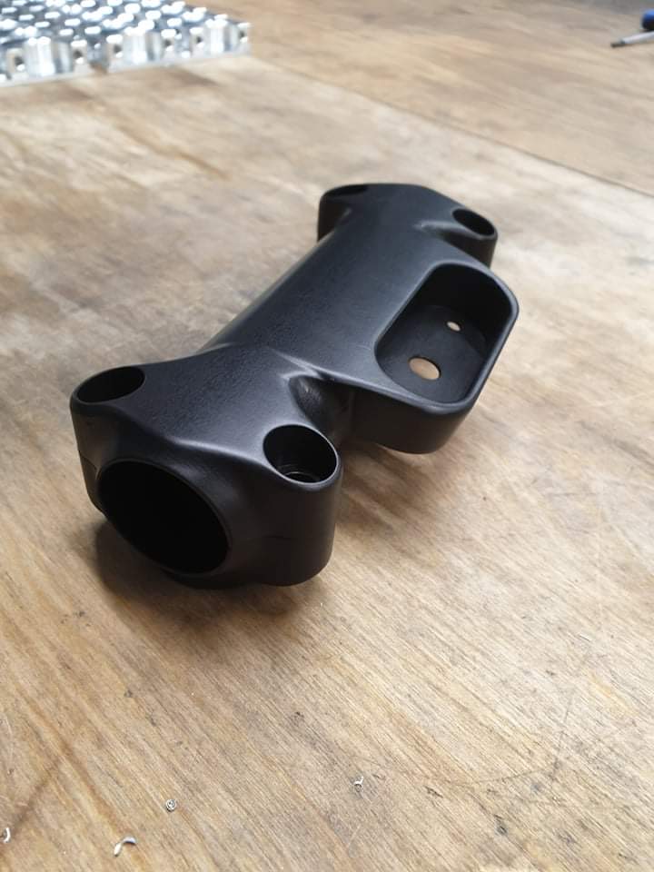

Valmis nad saidki. Nüüd anodeerimisse ja siis laseks vbla teraga uuesti üle mustri nähtavaks eest. Ùlemise kaaluks tuli 1kg.

Huvi pärast, mis marki alumiiniumist tegid?
Edu, L

6082-T6 , vanad olid Alumec89

Traaversid valmis ja küljes, nüüd siis algab suurematsorti elektritööd, vaja uus lenks paigaldada, sealt seest kõik juhtmed vedada ning trossid jne läbi traaversite jooksma. Ning siis loodaks dünosse minna 8)

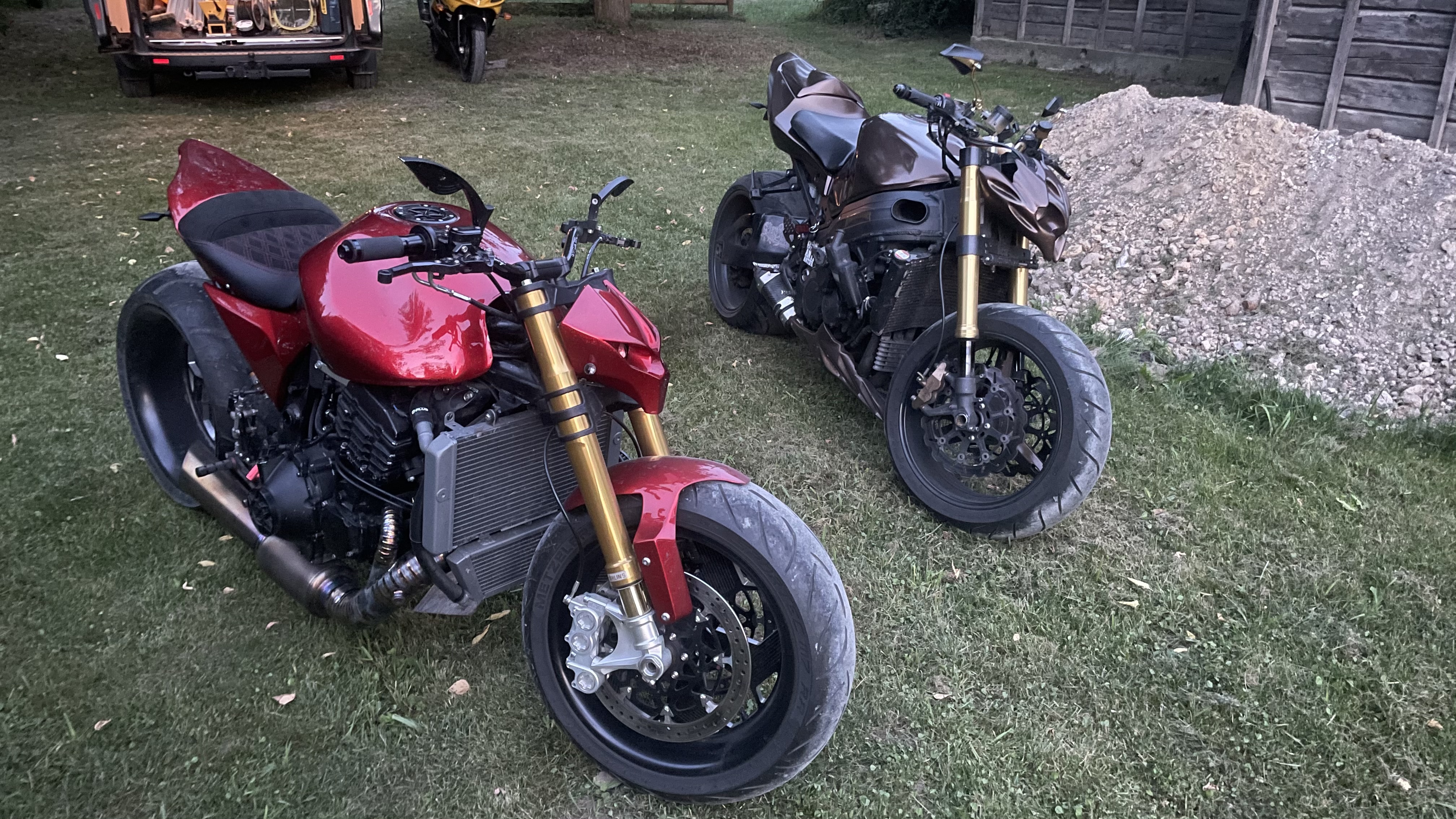

Hellou, viimasest postitusest omajagu aega möödas aga palju toimunud arengus ja toimub edasigi veel. Kevadel siin maikuus Wheelsup Racing tartust aka Joosep Järv siis dynotas ratta ära mingilmääral tänavakonditsiooni, plaan oli bensuga yle 310hp mis teeks ta siis maailma võimsaimaks z1000-ndeks, võtsime veits varuga siis ca 330hp. See on ikka müstika, kuidas puhtalt süütekaarti näppides tuleb kümneid hobuseid juurde, hetkel see jõud tuli vist seal 1,4 bariga. Meie joogise peaga garaasi peol öösel/hommikul kell 5 nuputatud vesiplenum töötab nagu unelm, temp yle 65 ei tõuse ka pika tõmbega, ilma vesijahutuseta oli kohe laksust 80c tuuri ning sellega väga jõudu ei tee kahjuks enam ning üleüldse muutub ohtlikuks turbomootorile. Mis aga erilist tulemust ei andnud spool-upi näol oli väiksemate runneritega kolle ning väiksem kuumakoda turbole. Praktiliselt null muutust varasemaga. Ainuke, et sai turbo nii kõrgele ja kadus ära õliprobleem, pumpa vahele enam ei pidand toppima, valgub ise kenasti karterisse. Ainuke mõte, et kas ikka plokikaane väljalase on liiga väike et turbo ja kaas ei tee niiöelda koostööd, teine variant et vbla peaks panema ikkagi selle tänavaturbo ehk siis garretti discopotato et teha ta tänavale ideaalsels kuid eks näis, õnneks on käigud olemas millega saab pöördeid kõrgemale :mrgreen: On ka muid anomaaliad olnud veel seoses ülekande ja veljega aga tundub, et nüüdseks need ka eemaldatud. Ei mäletagi kas ducatil velg 1 või 2 tihvti otsas, kuid sellele ei piisand ka kahest, sain tehtud nelja peale ja 10mm paksusega. Nüüd ei tohiks ära murduda. Iste sai ka vahepeal uus tehtud. Hetkel siis tegeleb väikese elektrimurega, nimelt motogadgeti mini relee andis lihtsalt otsad ja suunatuled ning muu elektrikräpp ei tee koostööd. Muidu sõita on ülivinge, 250 vs 330hp vahe on ikka räige, mootorrattal vähemalt. Potentsiaali kõike pole suutnud proovile panna, kuna krt lihtsalt tahab alt ära tõmmata rõhu alasse minnes 😀

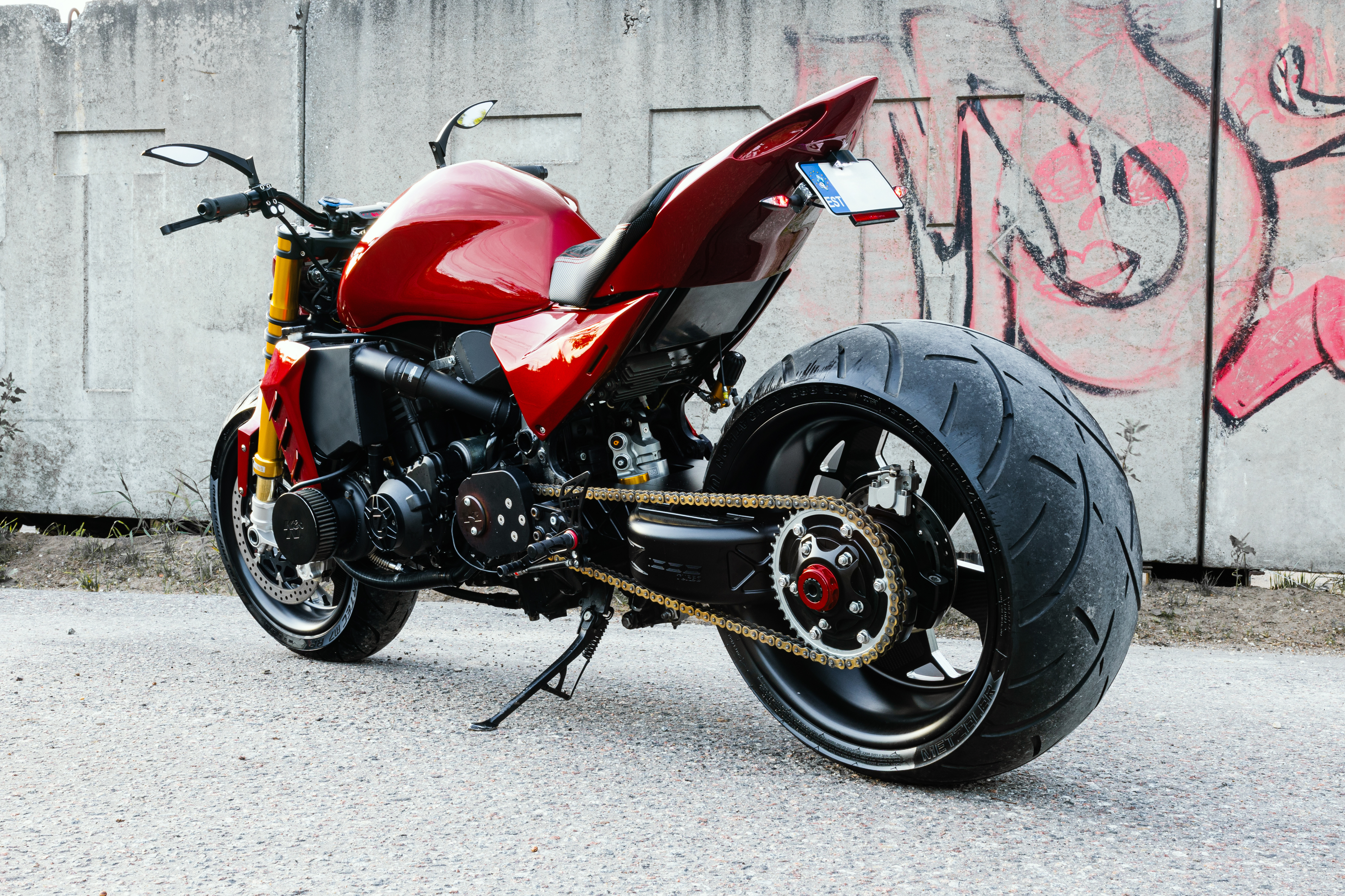

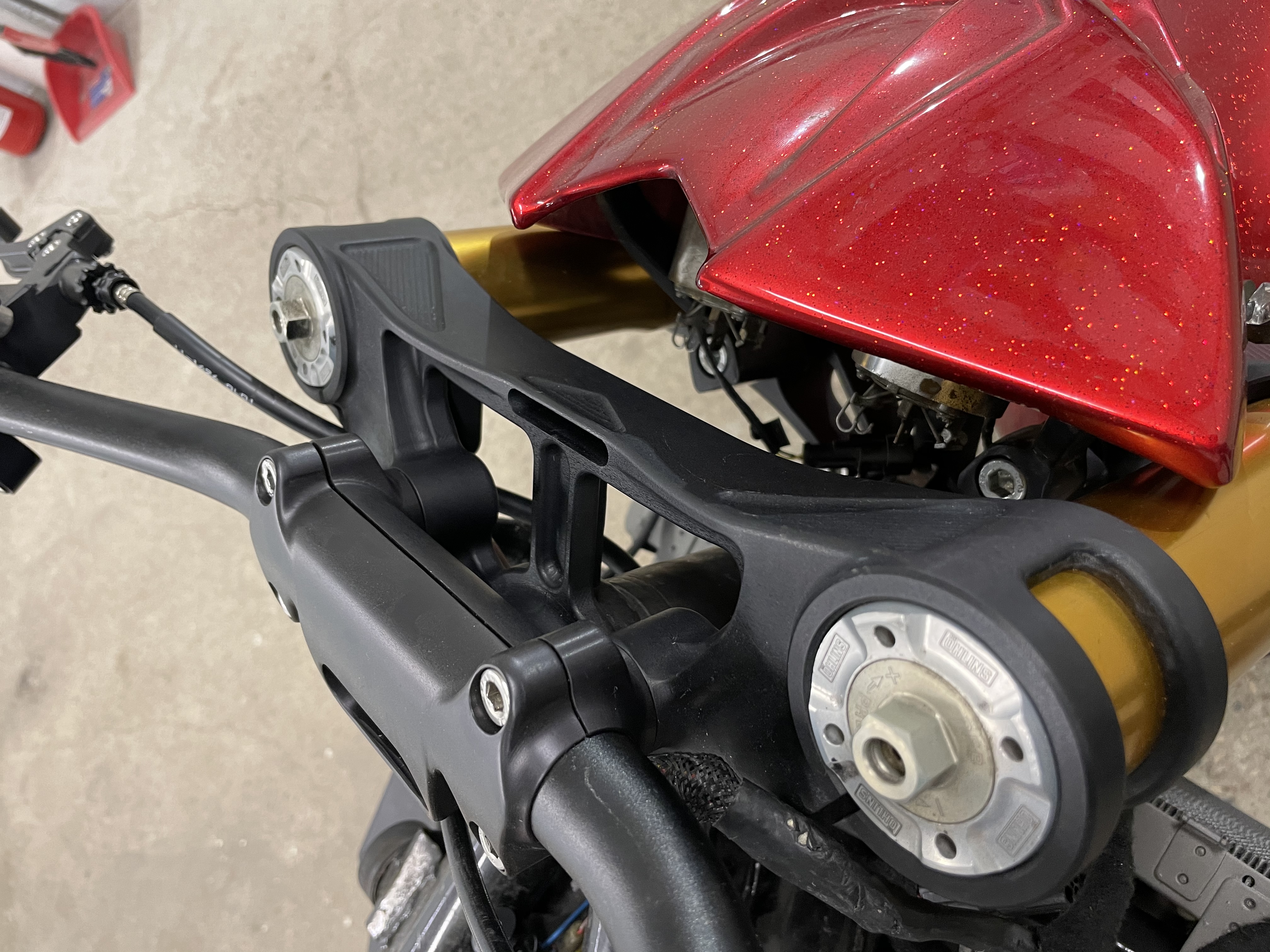

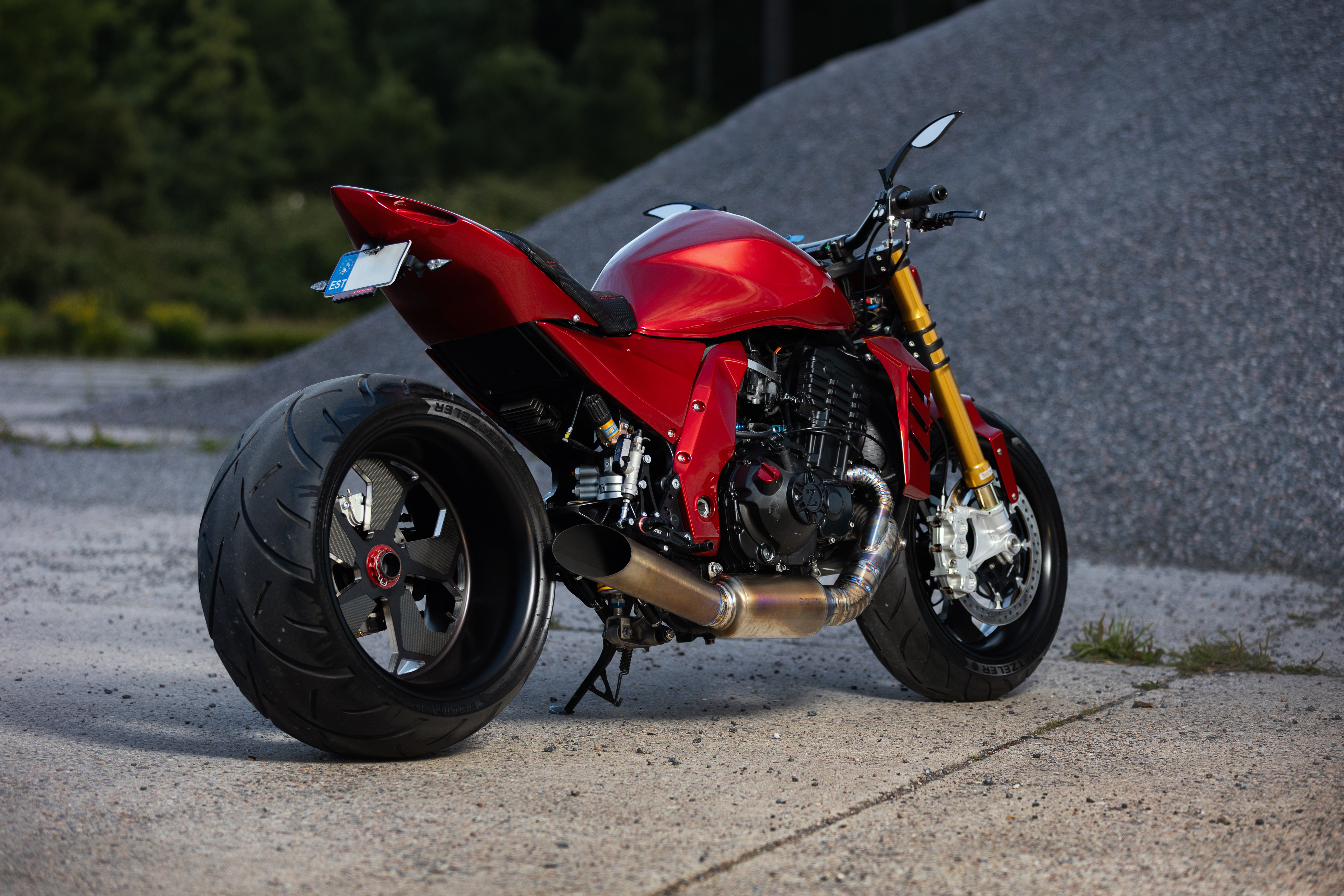

Tere üle pika aja. Mõtlesin et viin siin ka ikkagi selle 10a kestnud topicu võiduka lõpuni ja teatan teile, et see krdi 10 aastane peavalu sai lõpuks valmis :mrgreen: Teekond oli pikk ja kivine, lugematu arv roppsõnu. Jõud jäi samaks, mis eelmine aasta sai võetud, sellest tänavale täitsa piisab. See aasta sai veel natuke kohendatud, elektrisüsteemi ning esisuunakad said vahetatud eestis toodetud suunakate vastu. Aa ja ratas sai uuesti ka veel üle värvitud Ingo Kikase poolt, värviks jäi siis ikka minu lemmik punane, kuid natuke “sügavam” toon ja ilma flaketa. Fredyl seisis seda värvi riiulis ning tal oli ka mingisugune vrod sellega värvitud seega sai sesa teed mindud. Ceramic boss Tartus tõmbas veel keraamika selga ning sai ka bomber magazine jaoks pildistamas käidud- nende poliitika on see, et samat ratast 2 korda ajakirjas ei esitleta, aga kuna see ratas on totaalselt muutund aastast 2015 kui ta viimati ajakirjas oli siis tänu sellele sain ka lausa esikaanele 8) Lisan ka mõned pildid siia vaatamiseks, tore 10a “tripp” oli selle rattaga, mille käigus leidsin ka väga häid sõpru endale. See aasta jäi sõidud küll maru lühikeseks aga noh samas hooaeg pole lõppend ja järgmine aasta vast algab uuesti :bsmile: Mõnusat sügist teile kõigile.

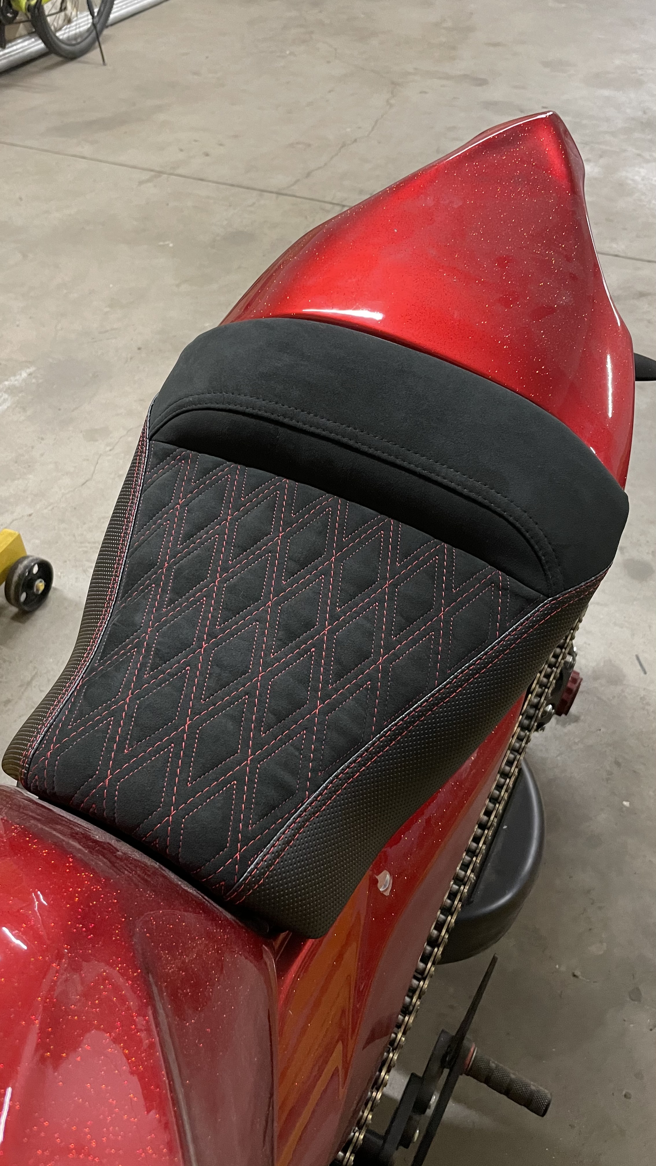

Mis tross seal istme all ripub?
Sealt tõmmates tuleb iste lahti. Peaks ta vist kuidagi peitu panema vms.
Vinge! Mõnel on ikka kannatust ja järjekindlust. Ma oleks ammu 10 aastase projekti maha kandnud ja edasi liikunud.

Hästi tehtud streetfighter! Võiks lausa sõnada, et väga ilus ja agressiivselt mõjuv tänavamöllaja!
Hea töö.
Norm värk. Sinu lihtsa küsimuse peale peab mees nüüd jälle 3 kuud cadis istuma ja cnc pingiga 14 erinevat toorikut tegema, et lõpuks ideaalne peidus tross teha.
Heh, hakkas lausa kripeldama küll korra, aga tuleb rohkem kärakat panna siis pole aega lollustele enam mõelda. :bsmile: Unustasin veel mainida eelmises jutus, et ratas sai tagasi ka originaal laiuses paagi, kuna eelmine sai laiendatud 12cm siis selle kitsama rehviga nagu ei läind kokku enam.
