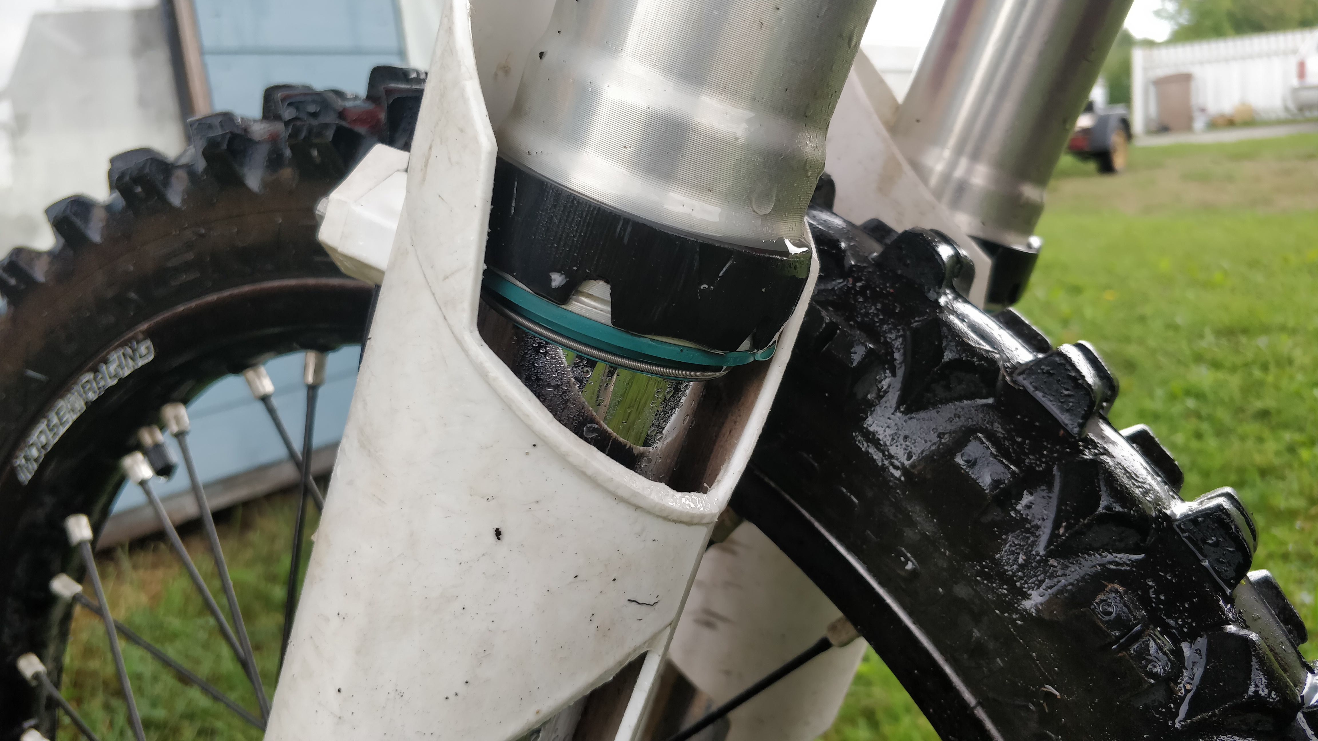

Tere
Mis funtktsiooni täidab must plastrõngas ümber 48 mm KTM WP amorditoru alumise osa. VT pilti.
Mina tänan

Need hoiavad kaitsmeid ja pidurivoolikut torust eemale. Minu varasemal mudelil neid pole ja ajapikku on pidurivoolik amordile augu sisse hõõrunud, küll õnneks tolmukaitsme ja simmeri vahelt.

Et amorditoru ära ei kuluks.

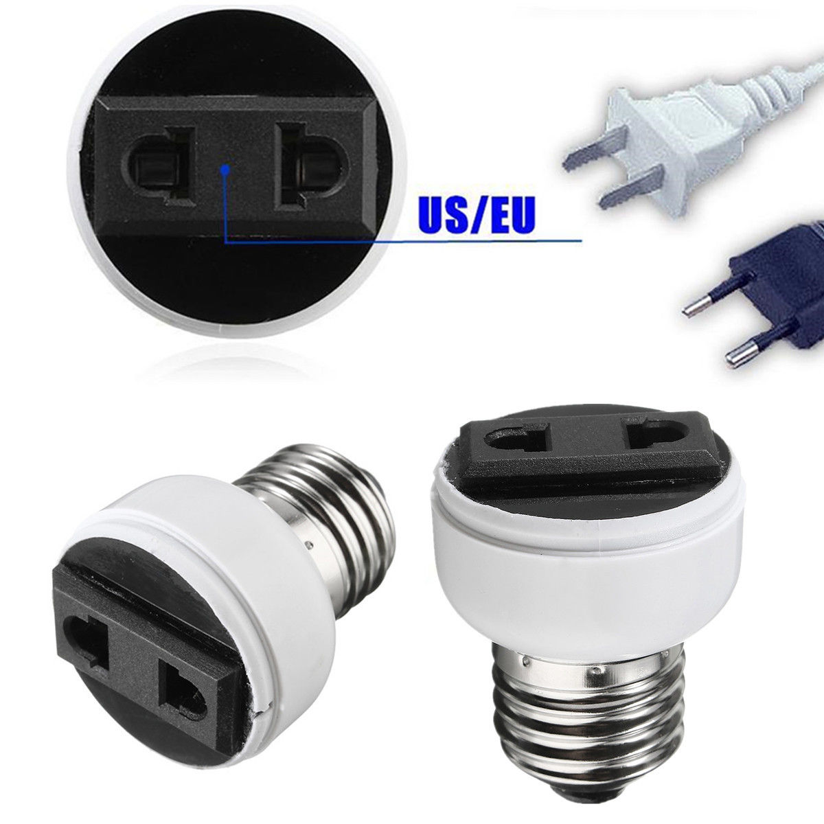

On keegi Eestis selliseid E27 -> voolupesa üleminekuid müügil näinud?
Tahan ajutises rendiruumis pisut pikendusi vedada, kui kogu kaabeldust ümber tegema ei kipu.
mihkels kirjutas:
Euronicsis ja muudes suuremates elektroonikakohtades. Alternatiivina raudpolt ka Noores Tehnikus ning Oomipoes.
EDIT: Ooot, nii spetsiifilist tegelt ei tea. Ma hooga vaatasin, et tavaline pistikuüleminek :)
Jep, koridoris on lambid olemas, kuid 4 korruse peale mitte ühtegi voolupesa. Asjaga on nõks kiire, nii et välismaalt tellida ka ei taha.
Kui seda õiget asja ei leia, siis ostad näiteks E27 ülemineku GU10 peale, see käib kruvidega lahti ja sinna otsa saad juhtmejupi ja pistukpesaga lahenduse ise kokku nikerdada.
https://www.lemona.ee/?page=item&i_id=101101
Paides on midagigi olemas. http://koma.ee/ee/products/index/PKJUH/0
Kohe esimene toode
