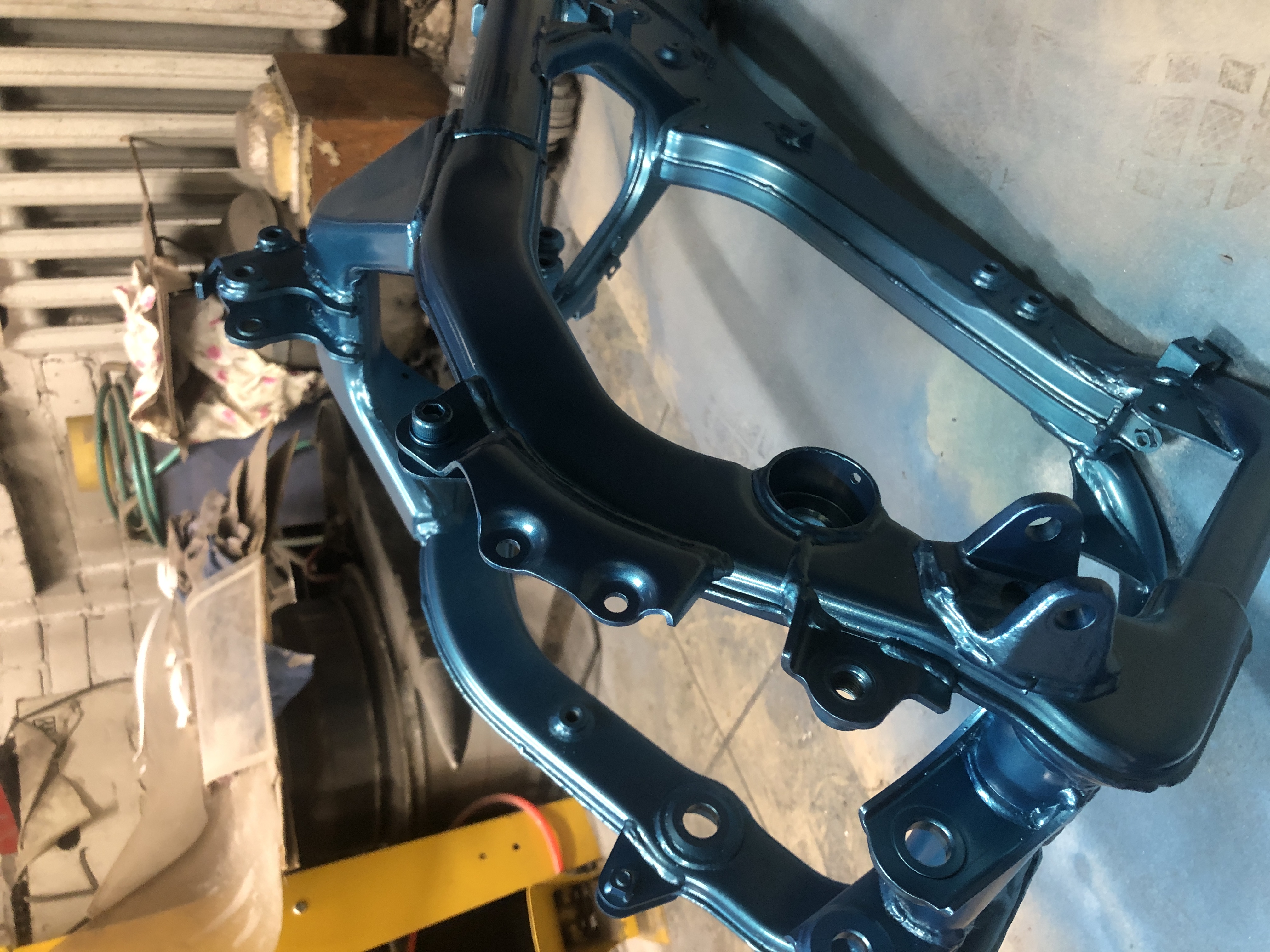

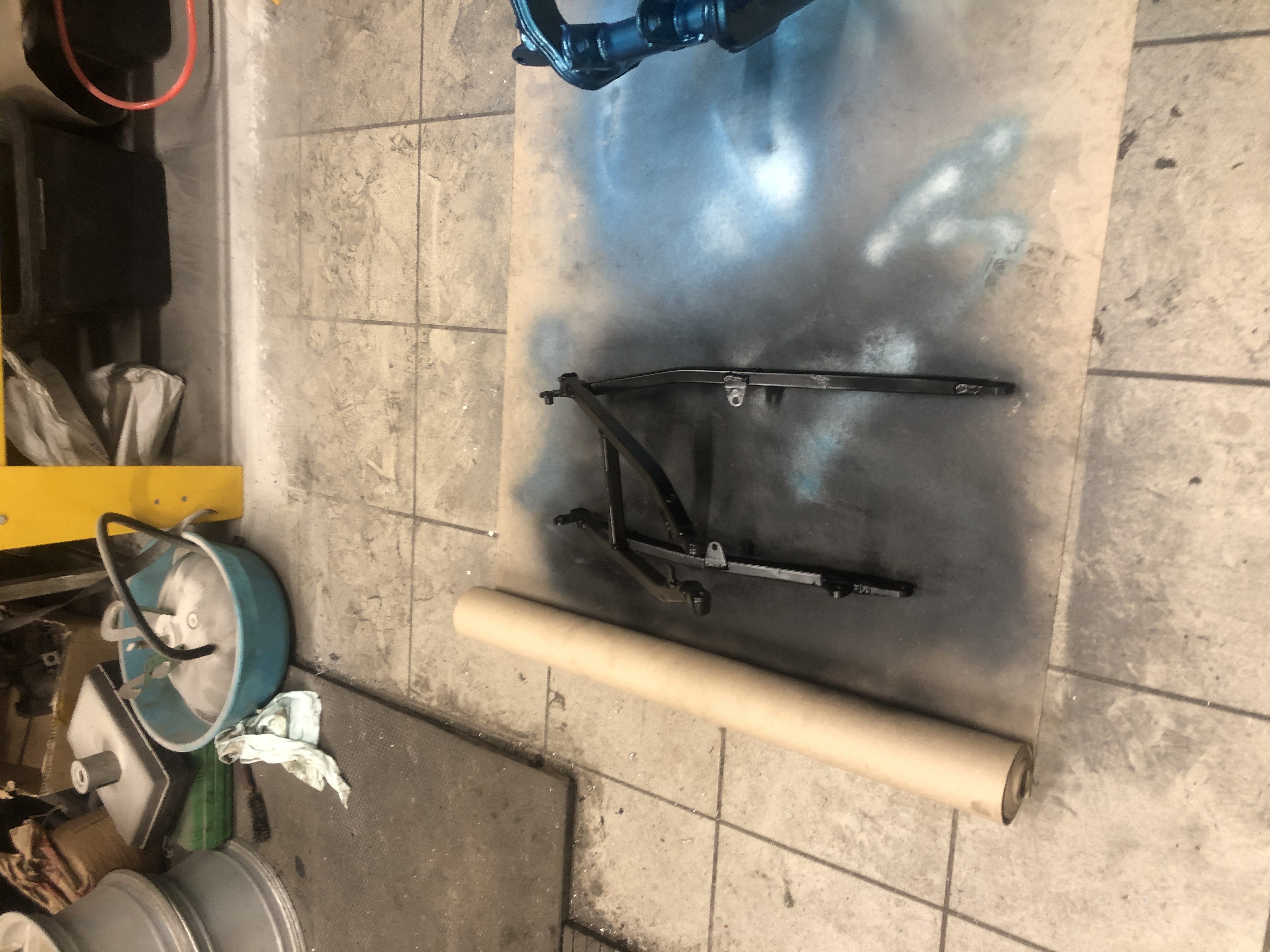

Mõtlesin natuke ka siia kirjutada üldisemalt, kuidas projekt edasi on arenenud. Hetkel saaks öelda nii, et viimased pingutused tuleb teha ja siis saab kuulda ka esimesi hääli.
Alustame mootorist siis, mootori kaaned sai klaaskuulipritsiga üle lastud ning seejärel lakitud, tulemus nagu uus.
Järgmiseks sai ette võetud raami korrastamine:
Siis tegin ka ära jalarauad ning muud pudi-padi:
