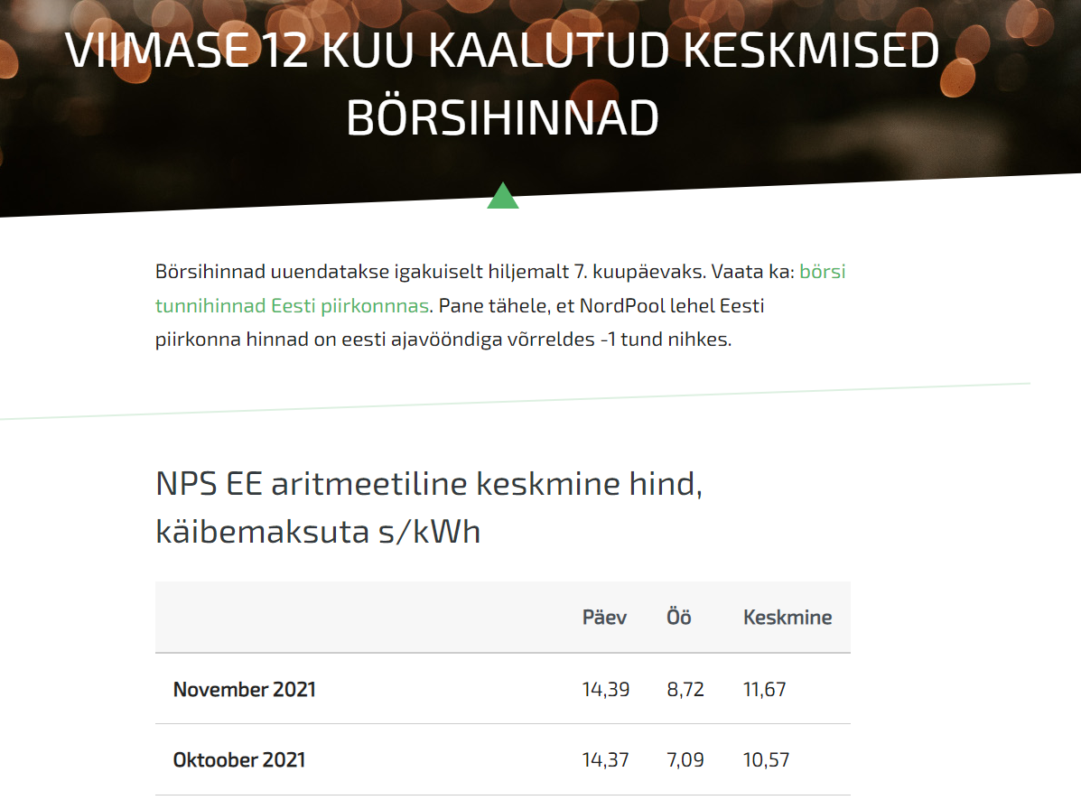

Alexela küll, aga sisu sama. November:Maaks kirjutas: ↑22 Dets 2021, 11:23Kes sul müüb elektrit? Mul eelmisel müüjal (ei mäleta nime hetkel) oli kah arvel ainult tarbimine stiilis "1-31. jaanaur elekter bõrsihinnaga xxx€/kWh", nii et isegi öise-päevase eristumist ei saanud välja lugeda. Aga ära lase sellest ennast eksitada, sest tegelikult võetakse võrguettevõttelt (Elektrilevi enamasti) ikkagi iga tunni tarbimine ja maksad tunni hinna järgi. Lihtsalt arvel kuvatakse kuu keskmine.
Praegu 220 energia arvel näen öö 13,351s/kWh ja päev 15,945s/kWh eraldi hindasid - kel sama müüja võib enda Novembri numbreid võrrelda - peaksid erinevad olema.
Börsihinnaga elekter päevaajal 206.005 kWh 14.832 s/kWh
Börsihinnaga elekter ööajal 150.199 kWh 10.772 s/kWh
Ma pakun ka jah, et nad näitavad arvel keskmist hinda, sest iga tunni tarbimist koos hinnaga on arvel keeruline näidata. Ma pakun, et kui küsida, saab neilt ka täpse, per tund tarbimise/eurod küsida.
r.

Re: Õhksoojuspumba automatiseerimine
Mul on Elektrum ja tunnipõhist tarbimist saab vaadata Elektrilevi lehelt.Maaks kirjutas: ↑22 Dets 2021, 11:23Kes sul müüb elektrit? Mul eelmisel müüjal (ei mäleta nime hetkel) oli kah arvel ainult tarbimine stiilis "1-31. jaanaur elekter bõrsihinnaga xxx€/kWh", nii et isegi öise-päevase eristumist ei saanud välja lugeda. Aga ära lase sellest ennast eksitada, sest tegelikult võetakse võrguettevõttelt (Elektrilevi enamasti) ikkagi iga tunni tarbimine ja maksad tunni hinna järgi. Lihtsalt arvel kuvatakse kuu keskmine.
Bõrsihind ei ole puhtalt aritmeetilised tunnid ja kilovatid, vaid see on kõigil kaalutletud keskmine hind,mida arvestatkse nii:
https://majandus.postimees.ee/1021164/l ... eti-korralKaugloetavad arvestid peavad võrguettevõtjad kõikidele klientidele paigaldama 2017. aasta alguseks ning suurema kui 63A peakaitsmega tarbimiskohtadesse juba 2013. aasta alguseks.
Alternatiivina tunnipõhisele arvestile näeb seadus ette ka mujal riikides kasutatava tüüpkoormusgraafiku. See on kokkuleppeline põhimõte selle kohta, kuidas jagada kliendi tarbimine arvestuslikult tunnipõhiseks.
Seega leiab muutuva elektrihinna valinud klientide jaoks elektrimüüja kaalutud keskmised börsihinnad tüüpkoormusgraafikut kasutades, mille iga võrguettevõtja oma piirkonnas välja töötab ja kooskõlastab konkurentsiametiga.

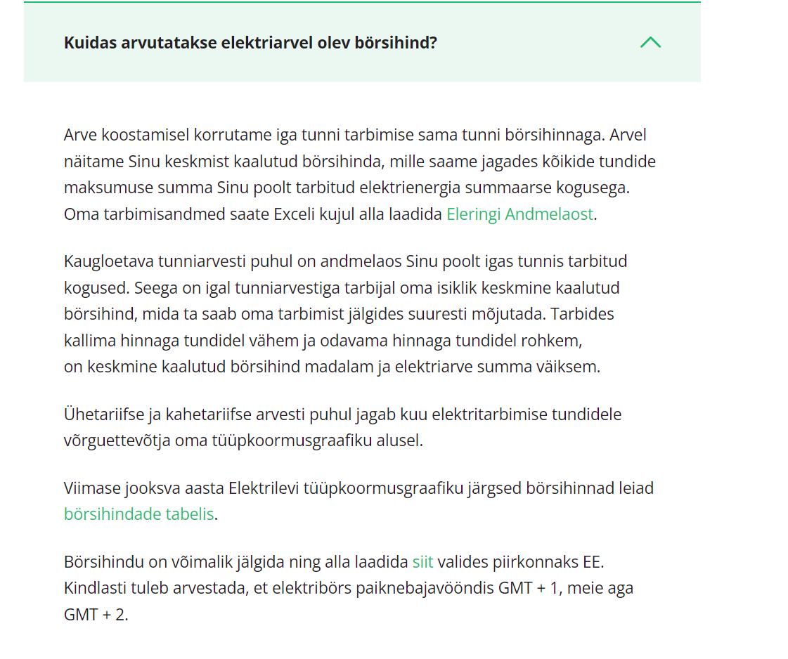

See, et see nii on, on iga eletrimüüja kodukal kirjas, just vaatasin.
220energia KKK vastab ilusti ja selgesti ära:
- Postitusi: 7435
- Tänanud: 2006 korda
- Tänatud: 596 korda
Jutt on ju ka oma "isiklikust kaalutud" hinnast, mida saad mõjutada, kuid arvuta välja kui suur see mõjutus on kui kahel tunnil ei tarbi. Kõik need tunnid lüüakse kokku kuu keskmiseks ja sellega tuleb sulle arve. Ei ole ju midagi keerulist va see, et keskmise arvestamisel on ka palju väga madalid hindasid, mis mõjutavad jälle seda teises suunas ja hinnaks on börsi kaalutud keskmine tunnihind kuus. Ilma spetsiaalse kalkulaatorita sul endal seda välja arvutada ei õnnestu.
https://www.220energia.ee/ru/node/10
