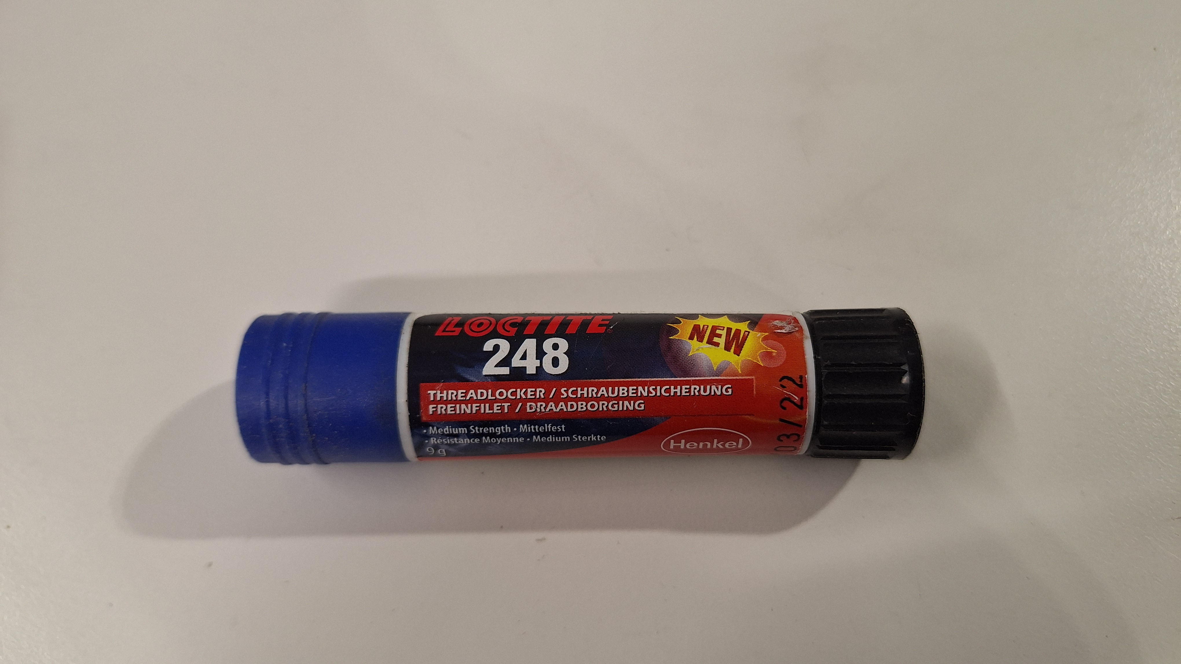

Just samadel põhjustel on meile see liimipulk õnne majja toonud. Eelis vedela liimi ees on see, et ei tilgu. Aga jah see pole matemaatika, et 1+1=2 ja muud vastused on valed.

Pildil on miski "pulk", olen otsinud midagi tahkemat, keskmise tugevusega keermeliimi, mida tilgutama ei pea.
Tuli meelde täna. Juhuslikult tulin objektilt ja sättisin kohvri tagasi korda. :)
