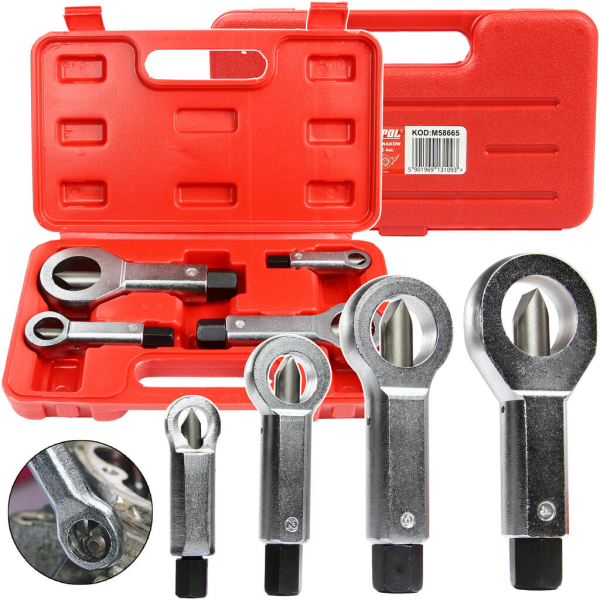

Ümberringi ei ole võimalik viilida kuna mutter asub umbes poole ümbermõõdu ulatuses peaaegu detaili vastas ja lisaks sellele piiravad mõned teised detailid ligipääsetavust veelgi. Võibolla kui õnnestuks kahelt vastaspoolelt viilida ja siis lehtvõti sinna panna, kuigi tõenäoliselt viskab selle lehtvõtme üle.
Korras mutri korral vist sai kuidagi, aga praegusel hetkel silmusvõtmega enam ka ei saa. Ei mäletagi täpselt kuidas asi algselt viltu kiskuma hakkas, vist isegi silmusvõtmega keeramine hakkas mutrit tasapisi ära rikkuma kuna asub üsna tobedas kohas ja võtit ei saanud keeramise ajal päris risti mutri peal hoida ning jõu rakendamisel hakkas ikkagi pealt ära viskama. Kindlasti mingi võtmega oleks hästi saanud, võibolla liigendiga silmusega/silmusnarrega. Homme vaatan veel olukorra üle ja hindan ka teie pakutud variantide kasutamise võimalikkust, aga täna pigem jäi mulje, et peab kas:
1) koos tikkpoldiga maha lõikama- siis peab arvestama ka võimalusega, et tikkpolt murdub pooleks ja peaks juba eelnevalt hindama võimalusi selle kätte saamiseks.
2) kuna väike (1/4") padrun läks peale, aga narret ega käepidet otsa ei mahtunud panna, siis on ka variant see padrun ohverdada ja sinna mingi käepide külge keevitada (ei tea kui hästi keevitatav see on, päris tavaline teras pole). See pole muidugi päris kindel, kes see padrun üle viskama ei hakka või katki ei lähe, aga ilmselt prooviksin selle variandi enne maha lõikamist ära.

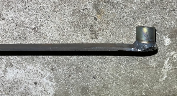

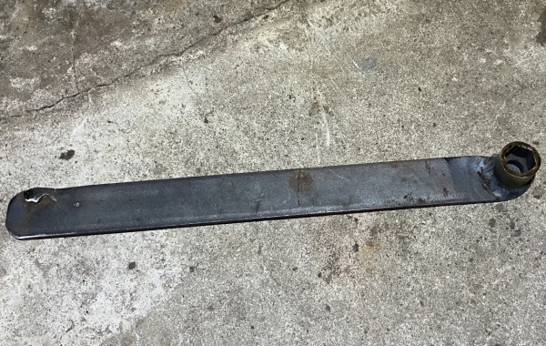

Maha keeratud peaga mutri lahti saamise teema on lõpetatud. Ei olnud õnneks veel nii ümmargune, et padrun poleks peal püsinud. Ostsin poest selle jaoks ühe 13 mm 1/2" padruni, poole lühemaks lõigatud padrun ja keevitus päästsid päeva. :bsmile:
Liigendiga silmusnarre ostsin ka, kinni sai sellega keerata ja edaspidi saab ka lahti, kuigi tõenäoliselt pole seda vaja enam kunagi teha. :lol:
