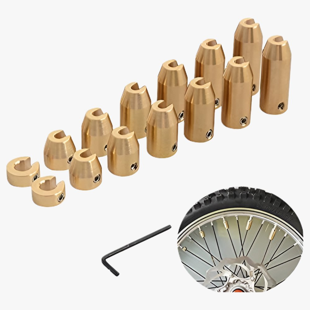

Keegi teab, kes selliseid asju eestis müüb?
Ja kas on see kodarvelje tasakaalustamiseks üldse kõige parem lahendus?

Lugemata postitus Postitas tmgb »
Tartus Motohoovis ümmargusi on.
Tartu Wildriders ka müüb erineva kaaluga. 3.5 eur/tk soovivad pallikeste eest
