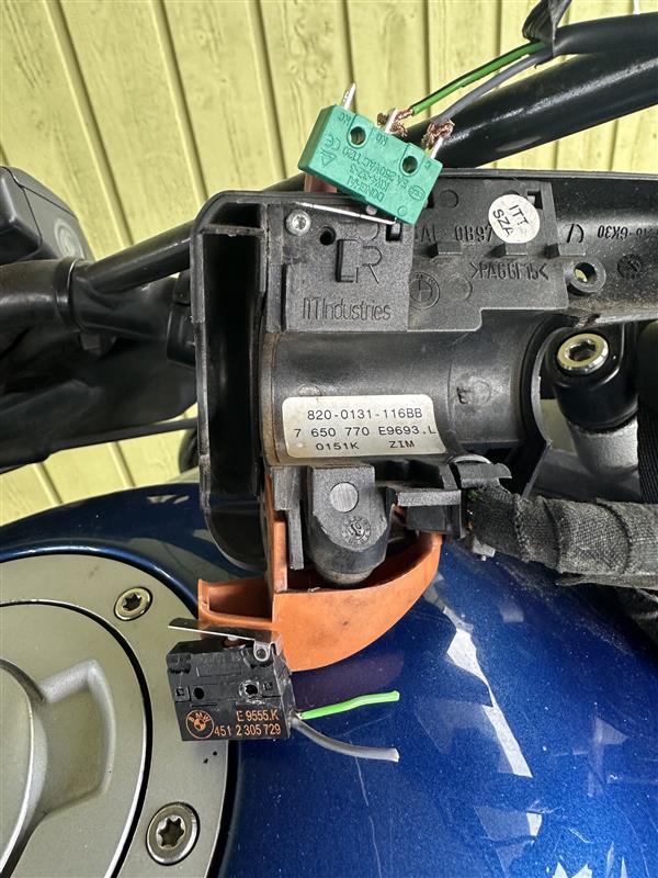

Teema sulgeda.
Tulevastele otsijatele infoks, et esinduses küsiti lüliti eest 110€. Oomipoest saab 1.13€ eest micirolüliti, mille augud ja ülemised mõõdud 1-1 bmw originaal lülitiga.
Ühendasin juhtmed C ja NC ning kõik toimib.

https://www.oomipood.ee/product/msw_12_ ... _250vac_5a
Sel lülitil on nii NC kui NO otsad olemas. Sõltuvalt kas ABS-ga või ABS-ita mudel, on see lahendus universiaalne. IP klassi küll sel pole, aga loodetavasti kestab. Aga homme teeb jah korralikult selle ära, esialgu oli vaid teooria katsetamine. Kui kellelgi kiirelt vaja, siis teine sama lüliti on minu käes.

Re: BMW R1150GS Esimene piduritule lüliti
See konkreetne oomipoe lüliti ei ole niiskuskindel! Seega väga suure tõenäosusega veidigi niiskust või vett saades on see lüliti taas probleemne ning järjekordselt tuleb uue lüliti leidmise ja vahetamisega tegelema hakata.
Kui veidigi püsivama ja töökindlama lahenduse huvi on siis oleks mõttekas 12.- EUR investeerida ja selline niiskuskindel ja seetõttu oluliselt töökindlam lüliti osta ja paigaldada:
https://www.oomipood.ee/product/d2sw_3l ... tmed_omron
Selle lüliti hoova ots on küll veidi teistsugune aga seda saab lihtsalt modifitseerida!
