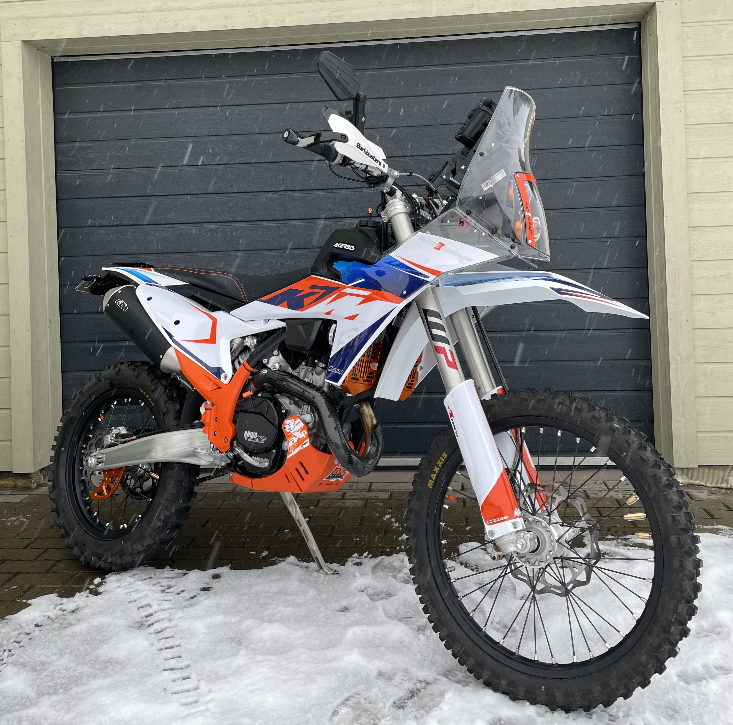

Siia tekib nüüd teekond sellest mis saab siis kui tekib soov endale kerge seiklusratas kokku panna (ja sellest kuidas temaga elu edasi hakkab minema). Kuna mind oleks selline ülevaade aidanud, siis ehk aitab tulevikus kedagi veel.
Mõte:
Alustama peaks vist sellest mis selle ratta tulekule eelnenud on ja milliseid sõite ma kõige rohkem sõidan.
Kõige õigem iseoomustus oleks vist HardADV(või Tet Pluss) meeldib käia uusi radu otsimas, vaadata kas ja kust saab kuhu võimalikult ägedatel radadel jne. Lisaks natuke roadbooki ja Nägemata Eestit tahaks ka uuel aastal külastama hakata.
Kuna ratast ainult kärutada ei plaani ja meeldib sõita pigem pikal ringil (ka 500km päevi) peab ratas kannatama ka kiiret kruusa ja vahest kahjuks ka asfalti.
Viimased 3 aastat olen veetnud Husqvarna 701ga millega on ka väga tore seigelda, aga mida aeg edasi seda enam kripeldas sees mõte kas saaks sama funktsionaalsusega ratta teha ka kergemast toorikust.
Valmis variante selleks tegelikult ju saadaval pole, Kove ja AJP on toredad rattad aga siiski samas klassis mis 690/701/700 oranzi grupi pillid. Lühikese välba pillidega oli mul kogemust täpselt null, aga kui mujal tehakse siis küll saab
Järelikult tuleb vaadata puhtatõuline endurokas ja aidata teda hardenduro suunalt adventure suunale lähemale.
Kas see ratas saab tavalisele sõitjale parem kui tootjate “valmis” keskkaalu adv pillid?
Saame näha…
Tooriku valik:
Alustasin üsna avatud meelega, ei välistanud kohe kedagi, aga lõpuks läks ikka selle järgi millele lisavarustust reaalset ka saadaval on ja millest mujal ka palju ehitatud on. Mulle oleks väga meedinud seda ratast Sherco baasilt teha, aga kui ikka asju saada ei ole siis ise frankensteini ma ka leiutama ei hakka. Lisaks sai omajagu youtubest teiste ehitusi vaadatud ja nii see KTM oktoobri alguses mu garaazis maandus. 500 siis sellepärast, et kiiret kruusa ja ülesõite ka kannataks, loodetavasti mootorisse sisse pole asja lähema 300+ tunni jooksul.
Kaal:
Alakonnu rallil kaalupeal käies näitas 701 sõiduseades kaaluks 165kg (paak täis, panipaigas tööriistad, kompressor ja varukumm).
KTM on tehasest väidetavalt 108,4 kg (ilma kütuseta).
Paak läheb suuremaks ja muud kraami tuleb ka juurde seega oleks rahul kui uus ratas oleks valmis kujul -30kg Husky kaalust.
Loodetavasti saab peale ehitust sellest igav päevik kuidas tihti õli/õhufiltrit/rehve vahetati…

Hei!
Enne kui nähtavam protsess algab ja huvitavamat pildimaterjali hakkab tulema teen juttu paarist “nähtamatust” asjast mis kohe esimestena tehtud ja proovitud said.
Vedrustus:
Kuna pakist välja tuleb see ratas ca. 70kg sõitjale sobiva vedrustusega said kohe esinduses vahetatud vedrud, nüüd saab 100 kg piloot ka sõitmas käia. Rohkem pole ma vedrustust veel näppinud, tuleks rohkem sõita ja vaadata kuidas tundub. Siledal pole muidugi varasemaga vahet aga esimene prooviring näitas ära, et ebatasasel pinnal on vedrustusel öö ja päev vahe võrreldes 701ga. Ilmselt on siin puhas kaalu ja hea vedrustuse koosmõju. Ma olen muidu üsna rahuliku tempoga sõitja aga minujaoks see ratas lihtsalt lendas üle künkliku metsaveotee ilma erilise pingutuseta.
Ülekanne:
Ülekanne tuli ka kohe üle vaadata kuna trassil/kruusal ülesõitu peab ka teha saama ilma, et mootor piina saaks.
Kohe olid külles 13/50 hammakad, mulle tundus see natuke liiga metsapoole lahendus ja peale väikest netis uurimist on nüüd peal 14/47 hammakad. 14 tuli rattaga kaasas ja 47 hammaka taha ostsin ise juurde.
Esmamulje oli mulle positiivne, jõudu oli ka madalalt piisavalt alles ja kiiremat sõitu kannatas ka kenasti teha, kas nii ka jääb näitab aeg.
Nikerdamise radadel ei tahaks ju mõnusat kulgemist sidurdamisega asendada seega tuleb leida mõlemaks sobiv komplekt.
Rehvid:
Kohe olid all Maxxis Maxxenduro rehvid millede osas ma ei oska hetkel suurt midagi arvata. Panin rattad lihtsalt tasakaalu ja ilmselt sõidan need rehvid lõpuni ära enne kui teada-tuntud Michelin Trackerid alla panen.
Järgmisel korral hakkab ratas ehk juba kuju muutma.

Siin siis viimased KTMi uudised.
Ma usun, et see oleks neid firmana aidanud, kui sellist ratast, mis siit teemast välja tuleb, oleks poest võimalik osta.
Mina oleks ostnud, aga ehitada on ka lahe.
Igatahes vahepeal sai porgandit kooritud, siit kaugemale hetkel enam ei koori ja edasi hakkan ratast jälle kokku panema.
Asju on omajagu tellitud ja vahepal on enamus juba kohale ka jõudnud. Vaatame siis jupikaupa üle miks midagi sinna külge läheb.

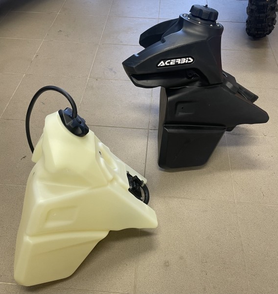

Sõiduulatus:
Tehasest tuleb EXC täna 8,5L paagiga, ehk see vajas minu sõitudeks kindlasti järeleaitamist. Lisaks on 2024 aastast muudetud kütuse kättesaamist, ehk seda 8,5L paaki ei saa isegi lõpuni tühjaks sõita.
Valikus olid mul IMS 17L ja Acerbis 15L paagid. Peale jäi 15L Acerbis kuna oli hea soodukaga saadaval ja paagi sai euroopast (24MXi kaudu). Palju reaalselt selle 15 liitriga sõita saab on alles selgumas.
Kaaluvahe 8,5L vs. 15L on 600 grammi.
Sõiduulatus:

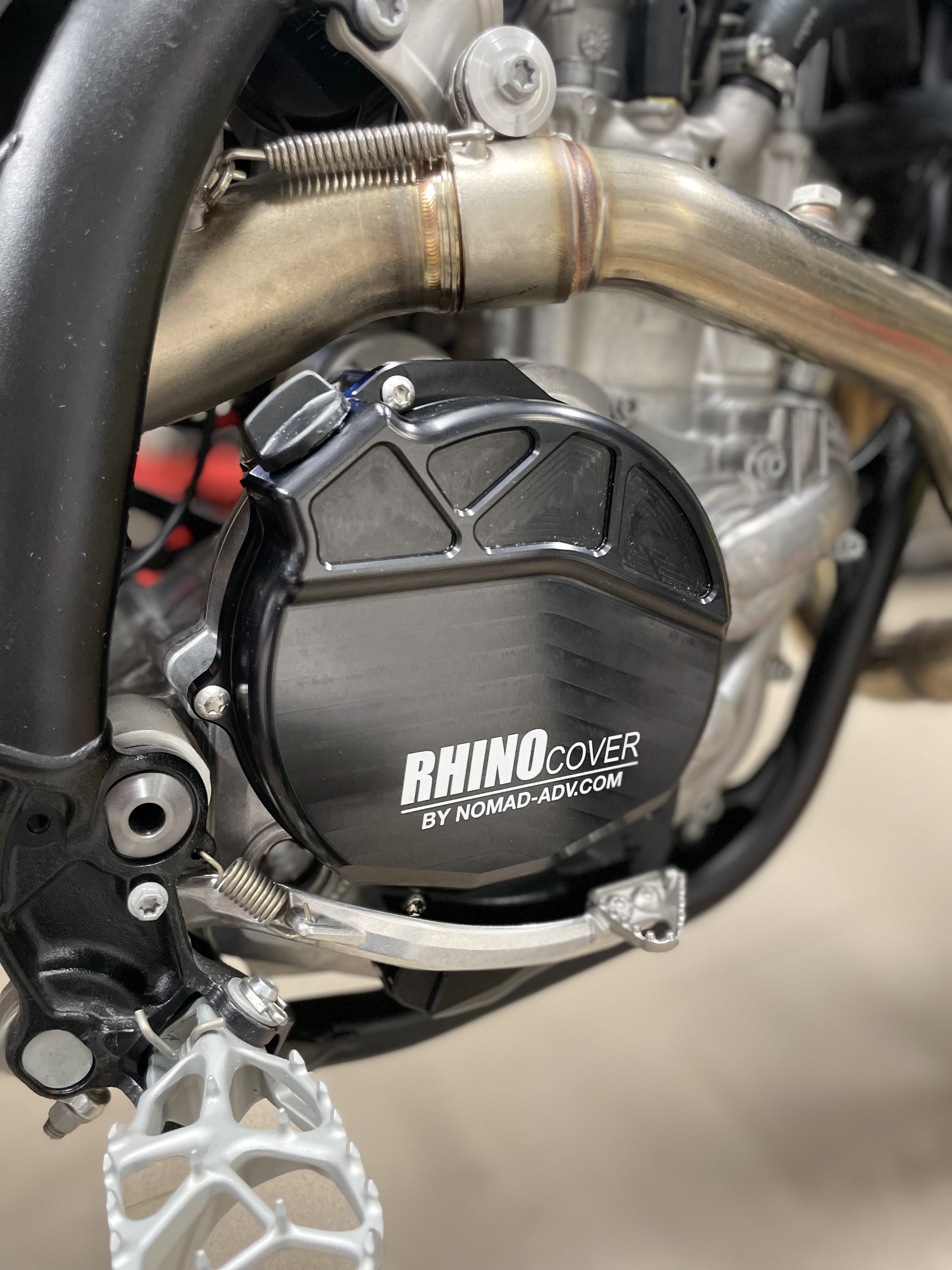

Küljekaas ja õlikogus:
Originaalis on EXC-l sees 1,2L õli. Kuna originaal mootorikaas on neil ka nõrgavõitu siis otsustasin selle vahetada billet kaane vastu mis annab lisaks juurde 300ml õlimahtu.
Kui 690 pillil on 1,7L õli sees siis nüüd 500se 1,5L enam palju maha ei jää.
Nomad ADV on antud kaane ja ka 500se seiklus/matkarattana kasutamise kohta väga hea info kokku pannud.
Mulle tundus see igatahes täitsa veenev jutt.
https://www.nomad-adv.com/store/p1140/N ... acity.html
Esimene õlivahetus toimus muidu peale 1 tunni sõitu. Edasi on plaanis järk järgult pikemale välbale liikuda, järgmise teeks 5 tunni ja siis 10 tunni pealt, kuniks liiguks ca. 1500-2000 km vahetusteni ja vaataks mis näoga see õli on kui ta välja tuleb. Hullu valu ta minu käes nagunii saama ei hakka, liiga võimas pill selleks.
Kodus olles on väga lihtne neid vahetusi tihedalt teha, ilmselt ka pikemal sõidul paari abivahendiga tehtav.

RtwPaul-i teemaga viisin end ka enne kurssi.
Neid “ümber palli” sõitudeks tehtud 500seid on veel.
Aaron Steinmann, Four Wheeled Nomad jne.
Aga mind kõnetas rohkem üks tavalisem Austraalia härra Keith Jobson kelle rattakasutus sarnaneb ilmset rohkem minu sõidusooviga kui maailmaränduritel. Tal on mitu videot ka 100, 200 ja 300 tunni kasutamise kohemuse pealt tehtud.
Kütusetuli on EXC-l olemas küll, palju selleni nüüd sõita saab tuleb ära testida. Paari sõidu ja tankimisega saab kulust pildi ette. Näidikust ei tundnud ma ka 701 peal puudust, piisas teadmisest, et 200+ km peal tuli tanklale mõtlema hakata.

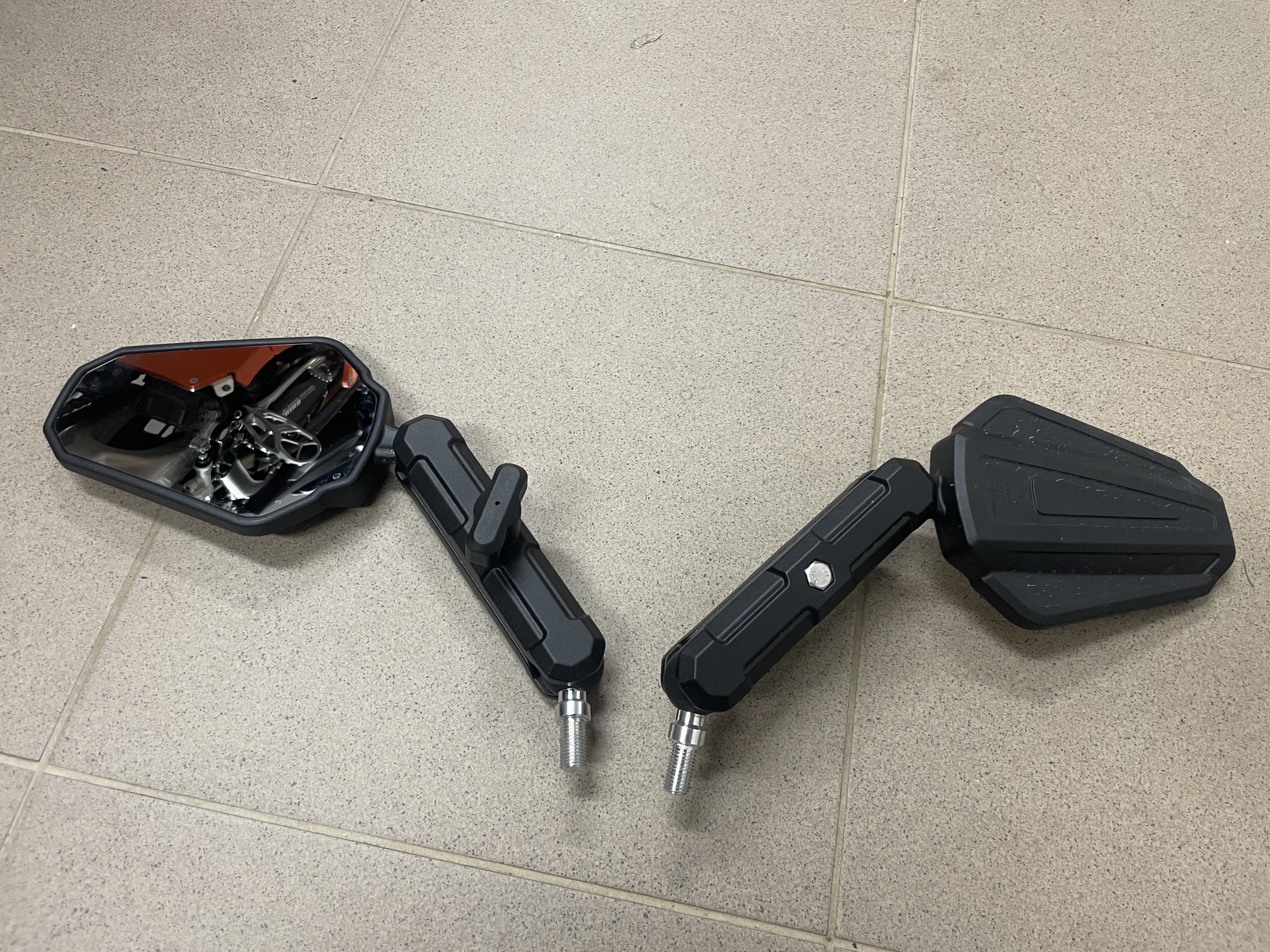

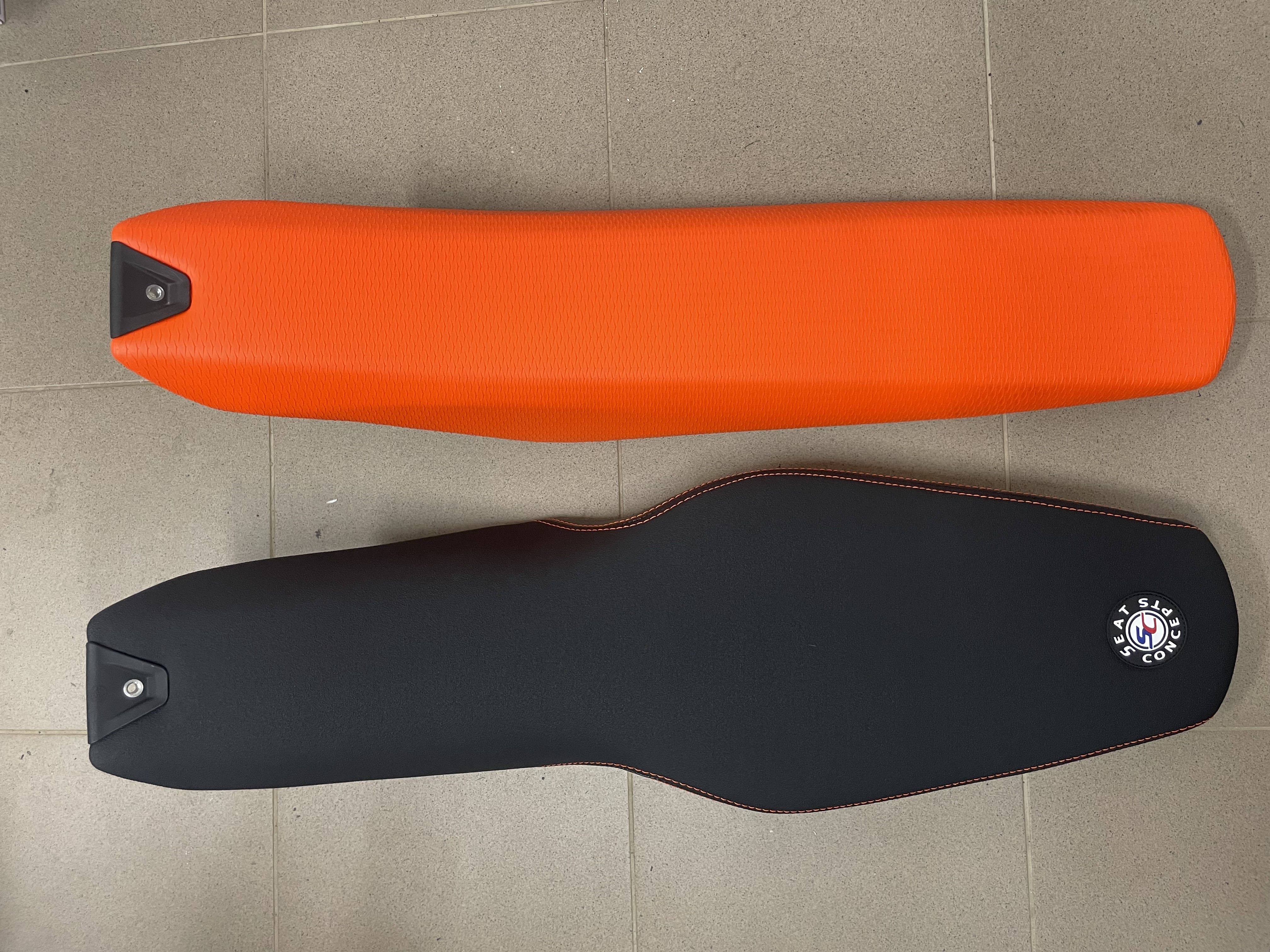

Ergonoomika:
Jalarauad on antud rattal juba tehasest väga mõnusad ja suuremad kui sama tootja suuremale rattale pannakse, neid ei plaani hetkel veel vahetada.
Sõiduasend sobis mulle kohe paremini kui 701 peal (olen 180cm pikk). Lenks tahaks ehk natuke tõstet kuna päris spordipoisi asendis püstisõitu mu füüsis ei toeta
Lenks tõusis õnneks natuke nagunii (+20mm) koos Scottsi amordi kinnitusplaadi paigaldusega, ehk enne lisatõstet juurde ei plaani panna kui see on ära proovitud, äkki piisas.
Iste on tehasest nagu 50x150 prussile oleks oranz vakstu peale tõmmatud, selle asendas Seat Concepts Comfort XL.
Iste on originaalis eest kinni tüüpilise KTMi poldiga, NiceCnc pakub sinna asenduseks näpuga keeratavat polti/nuppu millega on palju kiirem iste maha võtta. Istme alla muidu midagi ei mahu ja muidu võiks ta ka kinni olla, aga mul on seal kiirühendus laadijale (Cetek Powersport) mis liitiumakut seistes heas tervises peaks hoidma. Kodus istub ratas juhtme otsas.
Peegliteks tulid hetkel DoubleTake’i analoogid mis võiksid oma asja ära ajada küll, niipalju kui neid üldse vaja on, lisaks on neid lihtne küllest ära ka võtta.
Sõpruskonnas leidub muidu nii originaale kui analooge, kuna odavamatega ollakse ka rahul siis esimese hooga tulid odavamad.
Peeglite alla lähevad veel 2 RAMi palli lisaks.

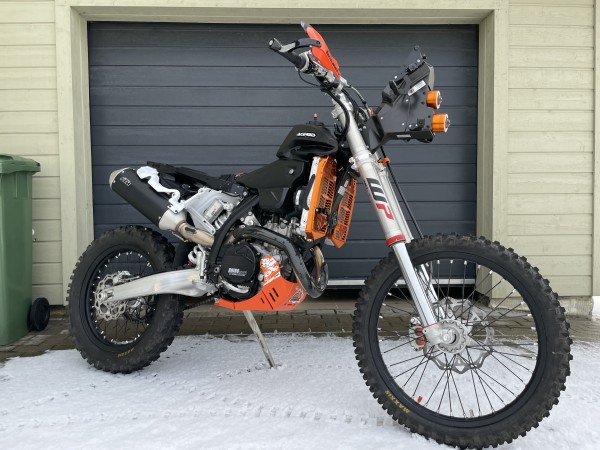

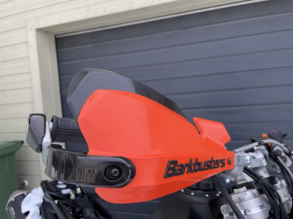

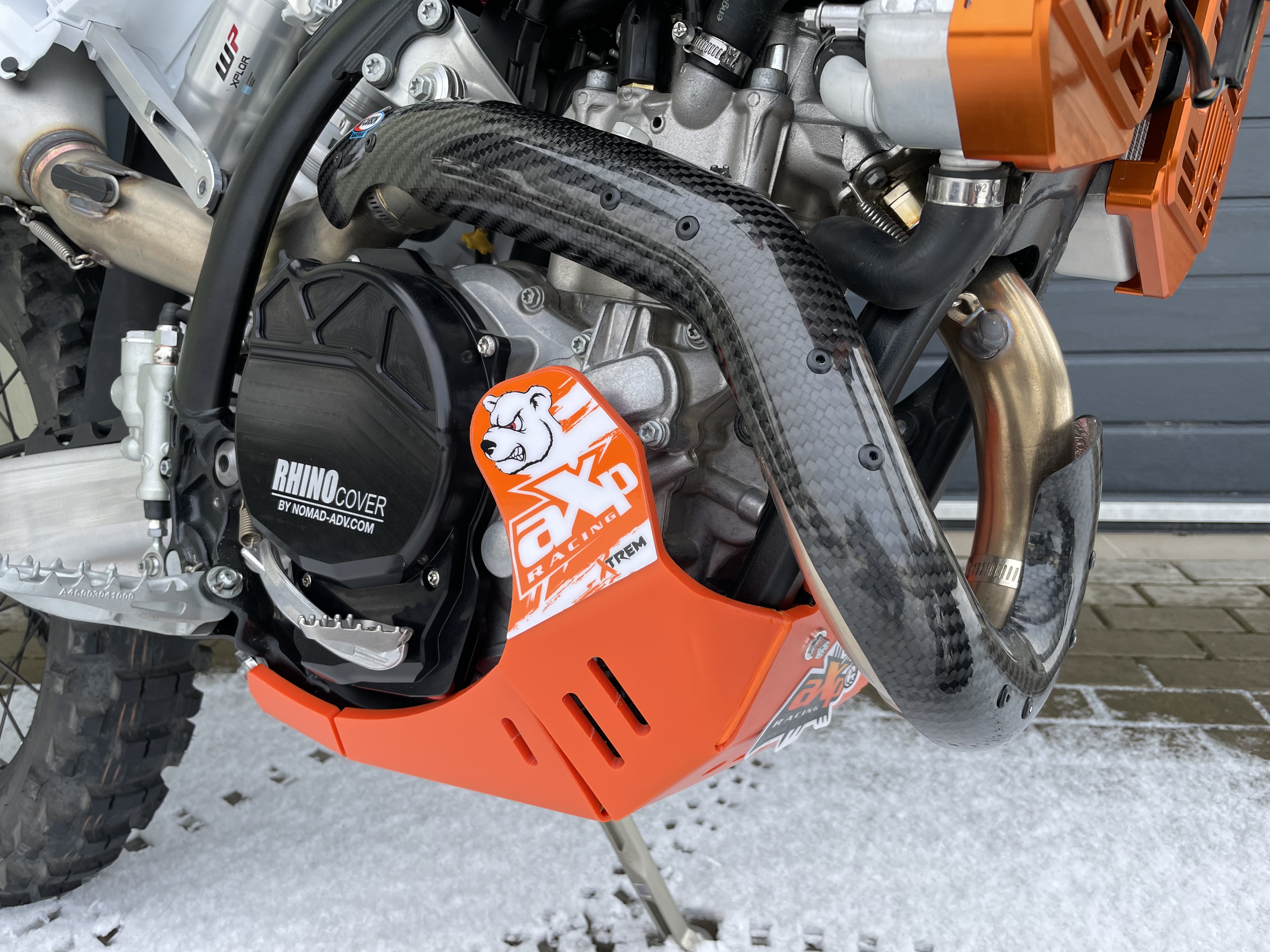

Kaitsmed:
Kerget ratast ju mingi puuriga raskeks ehitama ei hakka ja lisakola tuleb sinna juurde nagunii, aga mõned kaitsvad pudinad tundusid mulle siiski vajalikud.
Lenksule läksid juurde rauaga Barkbuster VPSid, vahva lisa on seal regullitava kõrgusega tuulesuunaja (külmemaga tõstad plasti kõrgemasse asendisse ja palavas võid üldse ära võtta). Reaalsuses jääb ta vast ühte asendisse paika.
Gripid said vahetatud Koso soojendusega gripide vastu. Huskyl olid ka, toimisid hästi ja on piisavalt kuumad (5 eri astet kokku)
Lisaboonuseks on see, et juhtnupp on peenike ja ei tekita lenksule mingit suurt kobakat lisaks. Louisist saab, liiguvad 50€ kandis.
Põhja alla läks AXP Xtrem 8mm plastik mis kaitseb ka veepumpa.
Kuna kollektor on paremal täitsa lahtisena kohe jala ees siis sinna sai valitud UK-st Procarbon-i pikk kate/kaitse, vast ei põleta pükse nüüd vastu leegikat ära.

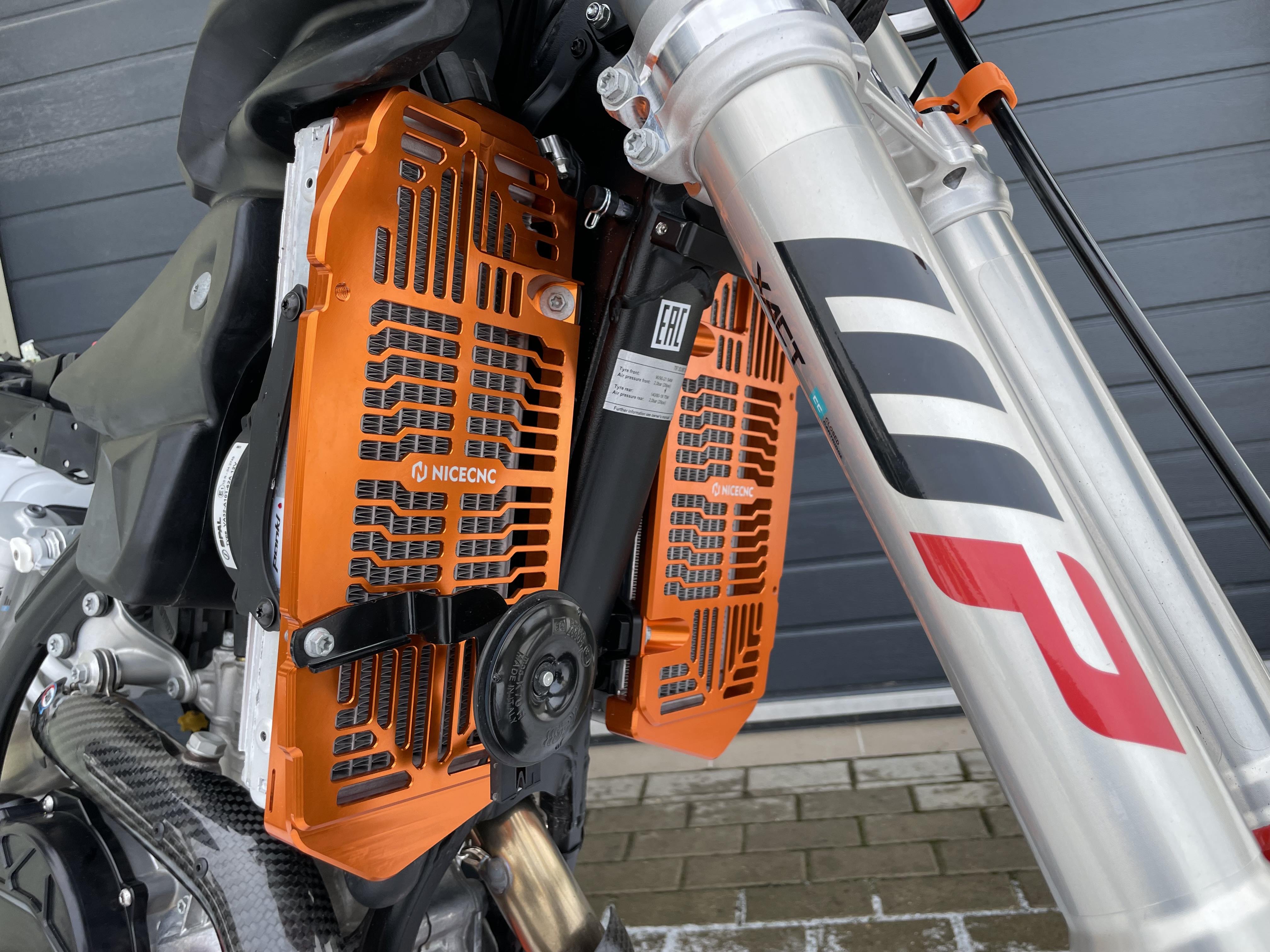

Radikatele läksid NiceCNC kaitsmed.
Eks paistab kas midagi on veel juurde vaja.
701 kogemus näitab, et ilmselt ei ole.
Torni paigaldus on ka alanud, sellest lähemalt ilmselt uuel korral.
Hetkel on ratas siis sellises komplektsuses.

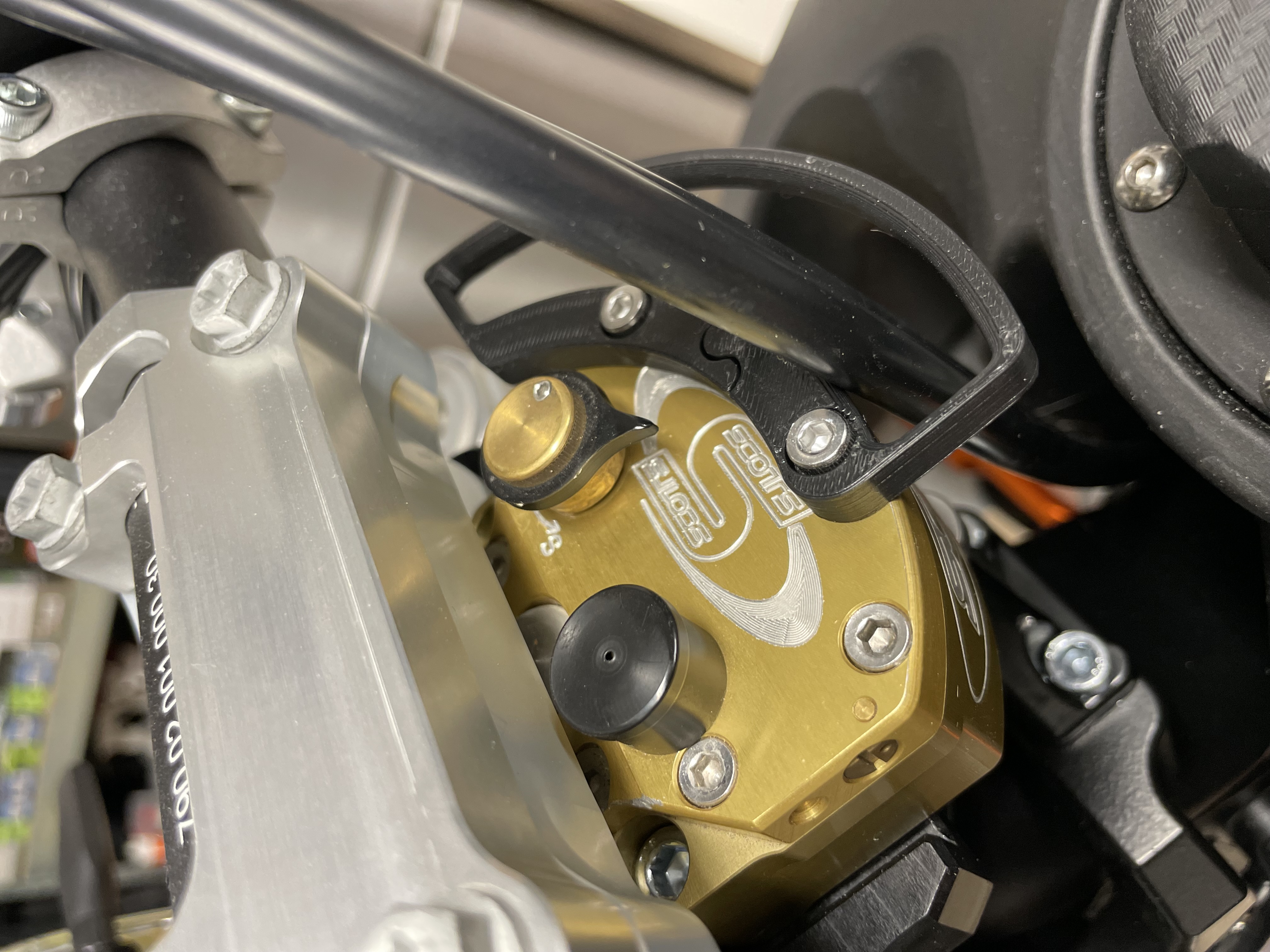

Lenksuamort/stabilisaator:
Juba 701 peal hakkas kohe häirima kui kergeks lenks hoopeal minna võib, seega läks Scotts’i lenksuamort/stabilisaator ka 500se peale. Kuna EXC-l on trossidega gaas ja gaasitrossid jooksevad (loe hõõruvad) täpselt vastu Scottsi korpust sai sinna lisatud trossijuhik/slaider (Sõber 3D printeriga aitas).

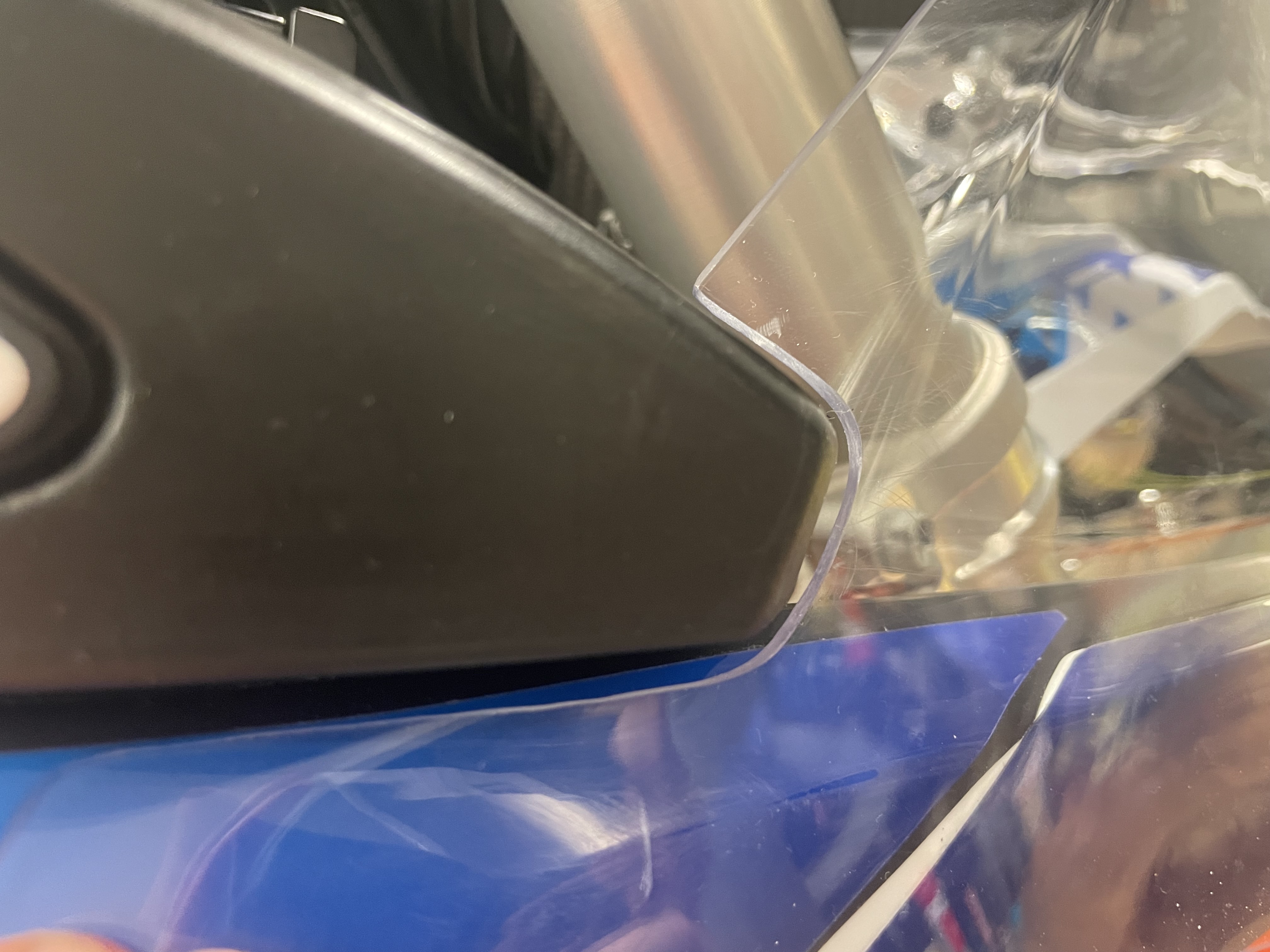

Torn/navi:
Kohe oli selge, et kuna see ei saa olema ratas hardenduro eesmärgiga siis torni on ka vaja. Valikuid on tegelikult omajagu, aga mul jäid sõelale 2 tk.
Kaalusin nii Nomadit kuid Radet aga lõpuks valisin end juba 701 peal tõestanud Rade torni. On küll kallim, aga peaks ka kergem olema (carbon!) ja kuna Radega on alati kõik hästi sujunud siis miks mitte neid selle ostuga toetada. Paigaldus tahtis seekord natuke sättimist, torni carbon osal oli sees liigset materjali jääki mistõttu ei tahtnud carbon osa hästi raami metallklambri peale istuda. Sama teema oli tuledega, paika said asjad väikse lihvimisega torni seest. Valgust toodab see torn uute led tuledega ka piisavalt seega lisatulesid ilmselt juurde ei plaani panna.
GPX jutti/roadbooki jään edasi vaatama vana komplekti pealt mis on Ram aluses Samsung Active Tab 2 + Buttoneri P6 nupud milledega saab kaarti liigutada, zoomida ja roadbooki kerida.

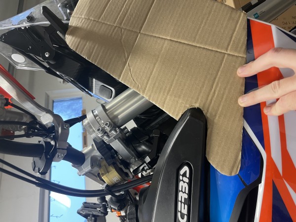

Acerbise 15L paagi ja RG torni kooslus tekitas veel ühe väikse töö juurde, torni küljeplastidele tuli lõigata “hambad”, et paak ära mahuks. Tegin papist proovitükid enne kui suvalt plasti hakkasin lõikama, suurem tükk sai saega välja ja edasi dremeliga veel üle lihvitud. Lõpuks sai piisavalt hea küll ja need kaks plasti on hetkel sõbra käes kleepimises.
NB! 12L paagiga seda lõikumise teemat ei tohiks tekkida ja Rade plastid istuvad otse külge.
Torn/navi:

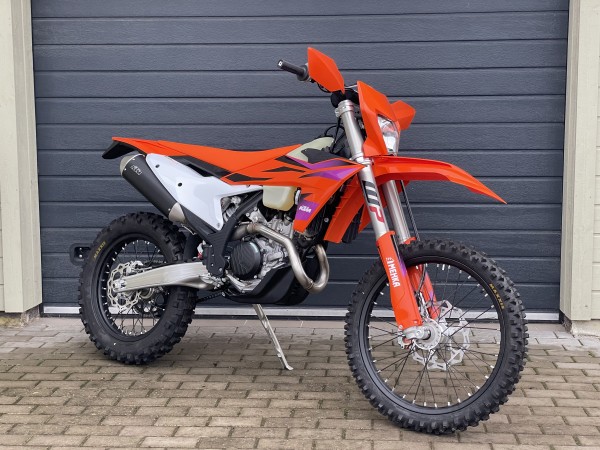

Plastid/välimus:
Originaal plastid tulid rattalt kohe maha ja läksid varuks ootele. Uus plastiring (R-Tech toode) koos disainidega tuli Scrubdesignz kaudu.
https://scrubdesignz.com/
Disain sai valitud ja sätitud selliselt, et ratas jääks KTMi OEM disainisuunda järgima (meenutab 1290 Adventure Ri värvilahendust), kes KTMi eri aasta disainidega kursis pole võib ilmselt arvata, et nii poest tuligi. Lisaks tegid nad muu rattaga komplekti sobivad kleepsud ka Rade tornile (neile plastidele mida eelmises postituses lõigutud sai).
Igatahes Scrubi poolelt super teenindus ja toote kvaliteet, julgen ka teistele soovitada keda antud teema kõnetab.
Selline ta siis sai: Aga nüüd on komplektist selline puudu…

On seda sinna vaja? See ju enduroratas. Ehitatud peksa saamist taluma..

Uuemate on sidurikorvil kummileevendid, ilmselt pole enam nii oluline kui vanematel.

Kaalujälgimine:
Kuna rohkem asju hetkel rattale lisandumas ei paista ja aeg oleks natuke ka kaalust rääkida ja vaadata kas sai sinnakanti kuhu algselt mõeldud sai.
Kuna hetkel võimalus ratast adekvaatselt kaaluda puudub, lähenesin sellele +- meetodil. Asjad mis maha said võetud said ära kaalutud ja mis juurde said kruvitud said samuti kaalutud.
Tehaseseades rattalt tuli maha 8,3 kg jagu asju.
Juurde õnnestus kruvida juba 19,4 kg jagu kraami.
Lisades siia veel lisandunud õli ja kütusekoguse siis täislastis sõiduvalmis kaaluks peaks tal hetkel olema 134,8 kg.
Võrreldes esimese postituse mõttega tuligi tulemus täpselt sinna mis arvata (loota
) oli.
Ehk õnnestub uuel hooajal rattga päris kaalule ka sattuda ja siis saab selgust kas seis nii ka on nagu arvutatud sai.
Suurt vahet seal ilmselt siiski pole ja ratas on nagunii soovitud kaalu kandis.
Kergemaks seda ratast nüüd eriti (minu vajadusi/mugavusi säilitades) ei saaks ka.
Järgmine tase oleks ehk hoopis endalt mõni kg vähemaks võtta.
