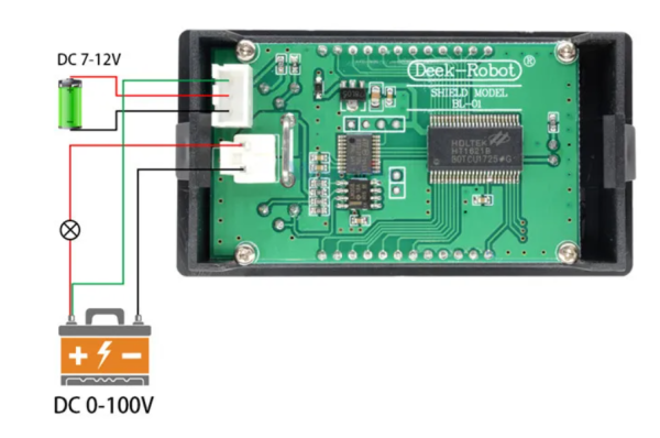

Tellisin omale Hiinast wattmeetri, et saaks selle panna aku ja muude tarbijate vahele. Seeläbi saaks omada täpset ülevaadet, kui palju vatte parasjagu akust tarbin.
https://www.aliexpress.com/item/1005006 ... c36e1d28b2
No ei saa aru selle ühendamise skeemist.
Et siis
Alumine must - aku miinus
Alumine punane - aku pluss
Ülemine must - tarbija miinus, nt. 40W autopirn
Ülemine punane - tarbija pluss, see sama pirn.
Roheline - aku pluss
Kui panen kaks esimest nii, nagu kirjeldasin, lööb kohe kaitsme läbi (igaks juhuks on katsetamise ajal akult tuleva voolu vahel lehtkaitse).

See 7-12V on pigem aparaadi toide. Roheline on tarbijale rakendatava pinge mõõtmiseks. Tarbija käib alumise punase vahele.

mis pagana asi see DC 0-100 "suur aku" seal olema peab, krt seda teab...raske uskuda nagu, et see vidin mingisuguse pinge tõstmisega tegeleb. seega sealt ei tule ju välja rohkem kui seesama 7-12v. aga eks siin kaks varianti ole, mispidi asjad ühendada. kui ühtepidi lööb kohe kaitsme läbi siis järelikult käib teistpidi, ehk nii nagu vanalendur kirjeldas.

Nii on nagu vanalendur kirjutas. See vidin on mõõtevahend, mitte toiteallikas, seega ei tegelegi ta pinge tõstmisega. Suur aku on tarbija toiteallikas, punase juhtme ahelasse joonistatud lamp on tarbija ning tarbijaga jadamisi ühendatud vidin mõõdab tarbija voolu. Lisaks mõõdetakse tarbija toiteallika pinget, sest võimsuse arvutamiseks on nii voolu kui pinget tarvis teada.
Minuarust pole sel skeemil midagi viga, pmst "vattmeeter" on lihtsalt kombineeritud voltmeeter ja ampermeeter. Vanalendur juba andis vastuse, aga rahvahariduse edendamiseks seletan pikemalt lahti:
* DC 7-12V on loogikaosa toide, sest kui see poleks eraldi, lülituks meeter välja koos tarbija väljalülitamisega. Analoog-meetri puhul pole see probleem, sest osuti läheb vedru mõjul nulli, aga hiinadigi puhul on vahel oluline info, et kas saba andis tarbija ja ekraanil on 0 või siis tarbija tarbib edasi ning mõõteriist on küpse. Kui aku pinge jääb sinna vahemikku (kahtlustan et 14V poleks ka probleem), siis ühenda otse akule.
* Rohelise ja alumise musta juhtme vahel on voltmeeter, mõõdab aku pinget, ühendada tuleb paralleelselt tarbijaga ehk roheline aku plussi ja must aku miinusesse.
* Alumise punase ja alumise musta juhtme vahel on ampermeeter (kui lähemalt vaadata, siis šunt särab kohe pistiku kõrval vastu), see tuleb ühendada tarbijaga jadamisi nagu ampermeetrid ikka. Kuna alumine must juhe on voltmeetriga jagatud ja sai eelmises punktis juba aku miinusklemmile paika, siis tuleb mõõteriista viimane vaba kontakt ühendada tarbijaga nii, et aku plussklemmilt läbi tarbija aku miinusklemmi poole kappav vool käiks läbi mõõteseadme.
* Viimaks läheb aku plussist juhe tarbija sellesse otsa, milles hetkel veel midagi ei ole. Hõõgpirni puhul pole vahet, aga nõudlikuma seadme puhul pead järgima seadme polaarsust, et aku pluss seadme plussi ja seadme miinus ampermeetrisse, nagu eelmises punktis öeldud.
Nüüd sa ühendasid lihtsalt aku plussi aku miinusega ja kaitse peabki maha põlema. Alumise pistiku klemmid on pmst omavahel lühises, seal vahel on voolutugevuse mõõtmiseks šunt, mis põhimõtteliselt on kalibreeritud traadijupp.
Ahjaa, seda ka peab ilmselt mainima, et vattmeetri maksimumvõimsus 1000W kehtib ainult 100V pinge korral - piiravaks teguriks on ampermeetri mõõtevahemik, mis on 0-10A. Ehk siis 12V aku puhul on maksimum 120W.

Mitte midagi ei saa aru.
Mul on antud seadeldis (wattmeeter) skeemil toodud juhtmetega. 40w pirn. Ja 12V aku.
Kas võiksid palun välja tuua täpselt, mis värvi juhtme kuhu ühendan, nii et eksimine oleks välistatud? Sa räägid voltmeetrist ja ampermeetrist, aga mul on wattmeeter ehk siis need kaks asja kokku liidetuna tegemas matemaatilist tehet vattide näitamiseks.
