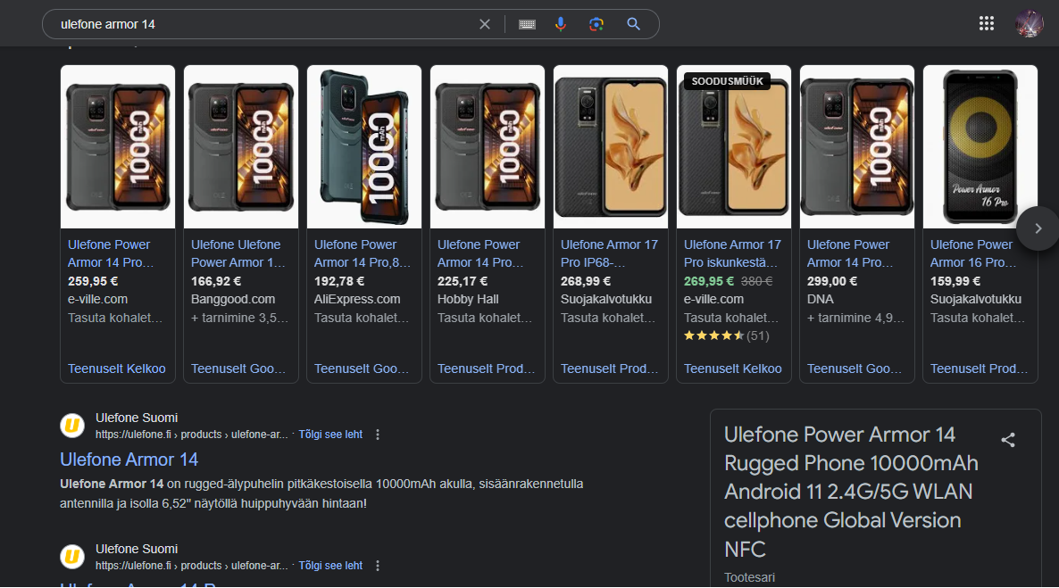

Ma ei saa endiselt aru, et miks vaja sellist suurt rasket kolakat kaasa vedada. Lisaks seda ei saa iga suvalise laadijaga ka laadida. Üks tavaline odav 10 EUR 5000mAh akupank, mille laed sõidu ajal täis, tundub oluliselt mõistlikum kui makita akut kaasa vedada. Kunagi ammu ma vedasin ka akupanka kaasas. Tegelikult oli mõttetu ballast vähemalt minu jaoks.
Koristaja
Postitusi: 1971
Tänanud: 150 korda
Tänatud: 187 korda
Re: Akupank motomatkale
Näis, kas õnnestub veel keegi "telliskivi" usku pöörata. Milleks need akupangad vajalikud on? :ner:
Ps, on muidki valmistajaid peale Ulefone.
Postitusi: 3284
Mul oli Ulephone enne seda, kui need popimaks muutusid. Toredalt pidas aku, aga tegelikult see telefon oli siiski liiga raske klots. Selline 3-4 päeva pidav aku oli igapäevaselt suhteliselt ebapraktiline omadus.
