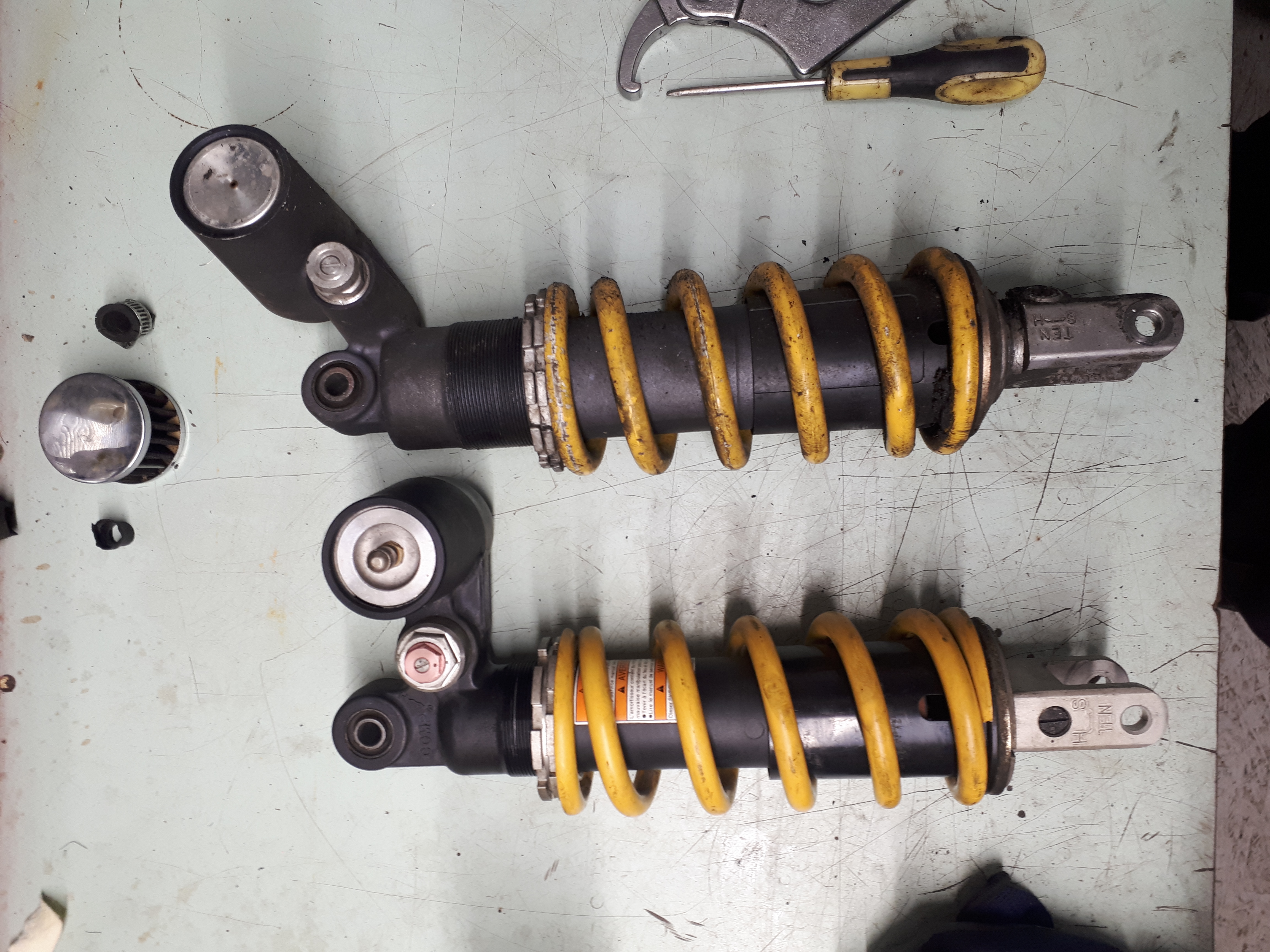

Kuna nüüd on kahekesti sõitmist rohkem ja pika kiige tõttu on vaja kangemat tagavedru, jäi praegune K3 amort liiga pehmeks. Sai täitsa kohapealt eestist soetatud K8 amort, mis on paremate seadistamisvõimalustega, kangema vedruga ja ehituselt paar cm lühem, seega sobib paremini vahele

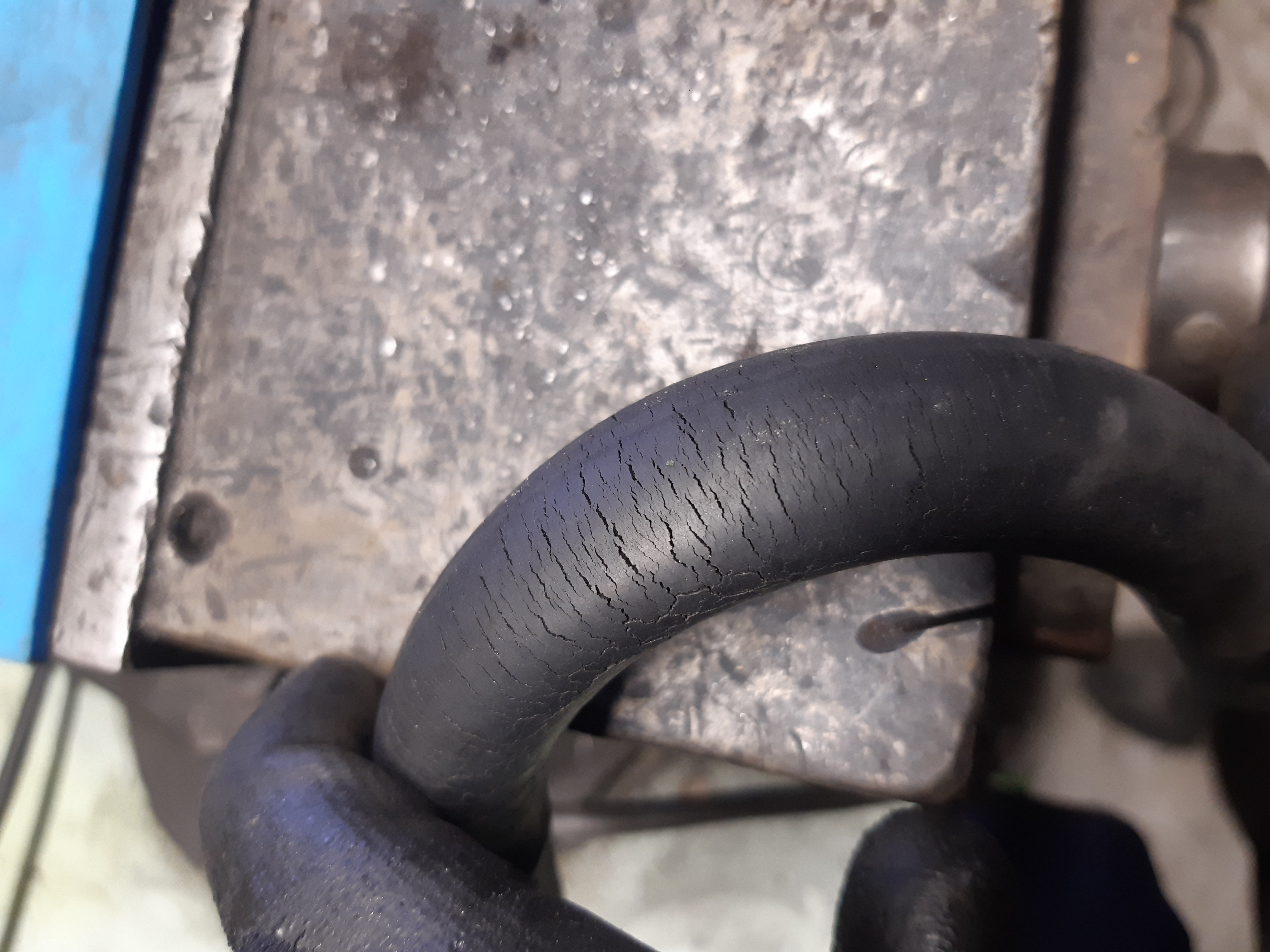

Esimene sõit laupäeval lõppes kärupeal koju tulemisega, sest peale pesulas käiku keeldus ratas käivitumast. 15km kärupeal koju veetuna sai vist piisavalt kuivada ja läks juba 3 pütaga tööle. Ise kahtlustan piibu otsasid, need sai tervetega asendatud. Ja kohe uuesti sõitma, kuniks veel sooja ilma jätkus :D

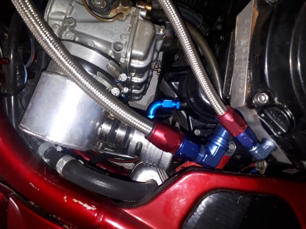

Sel talvel lisandus rattale õlitemperatuuri näidik. Sai ära kasutada plokis olevat avaust

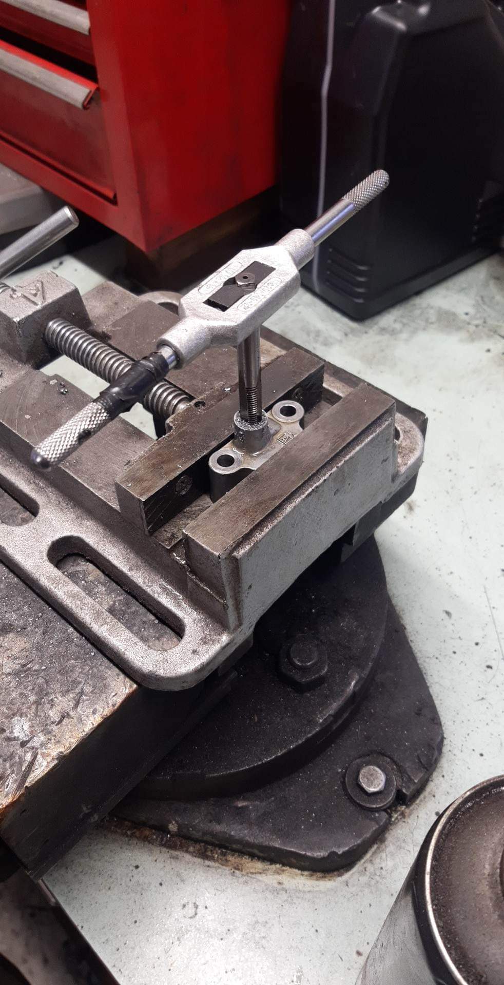

Talvel oli aega ka vanakesele aega pühendada. Lisaks tavahooldusele sai vahetatud ka piduri-sidurivedelik, amordiõli, Üks ära väsinud bensuvoolik asendatud ja klapikambrikaane poltide keermed taastatud. Need on nimelt seda tüüpi mootoril väga õrn koht ja keeratakse alatasa üle. Momentvõtmega pole ka mõtet läheneda ja muidugi selline loll m7 keere ka.
Paar tükki on saanud juba lappida ajapikku, kuid nüüd olid mõned veel lekkima hakanud ja peale keeramisega pekki keeratud....
Sai siis plaani võetud kõik korraga ära teha, juba ennetavalt. Samuti sai ka uued kummitihendid poltide alla ostetud.

Peale hooldust panin paagi peale ja kraan lahti (pri asend) nii nagu koguaeg on olnud. Nädalake hiljem oli käivitades tore lugu, natuke aeglaselt ketras starter ja läks pika vinnaga käima. 10 sekundit käis ja lõi karterituulutusest bensiini välja :shock:
Ühesõnaga kõik mis paagis, oli karterisse voolanud, ilmselt karpanõel lahti.... noh nüüd saab paar õlivahetust veel teha pesuks
