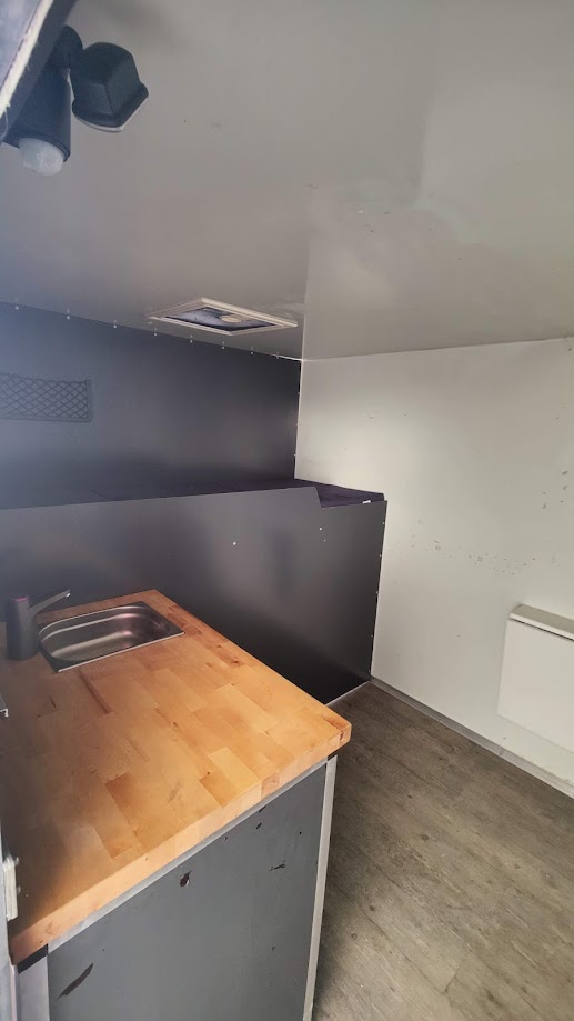

Mul omal ka väike projekt käsil. Põhiliselt siis enduro ratta (rataste) veoks ja võistlustel parem olemine. Vahel mõtlesin ka nö krossibussi peale aga bussi ülevalpidamine on vaevarikkam ja kulukam - isegi seisev tehnika tahab hoolt, lisaks uuema mudeli väärtus langeb aastatega päris tublisti. Haagis hoiab paremini hinda ja ei taha niipalju hoolt saada. Isegi suurema küttekuluga (haagis+veduk) näol peaks iga-aastane kulu olema tublisti väiksem kui krossibussi üleval pidamine. Miinuseks haagisel on kiirusepiirang 90kmh kiirteedel, bussiga lased 140ga vabalt. Autorongi pikkus ja manööverdamine on ka ebamugavam. Aga kõigega saab hakkama.
Esialgu oli mul Respo furgoonhaagis. L3xW1,5xH1,77. Tagant üles avaneva luugiga. Põhimõtteliselt ajas see asja ära. 2 ratast mahtus sisse. Ma seal ei ööbinud, kasutasin katusetelki võistlustel ööbimisel. Lisasin sellele ahju ka, et talvel kuudi soojaks saaks ning riideid oleks parem vahetada. Plaanisin külje ukse lisada (kuna üles avanevast läheb väga kiiresti soojus välja) - ja siis mingi kerge kokkukäiva platvormi teha, kuhu vajadusel madrats jms mahutada.
Ükshetk tekkis turule vahetusvariant ja tegimegi diili.
Respo haagise asemele tuli 1350kg täismassiga furgoon. Kaubaruumi mõõdud L4,5xW2xH1,9. Sel oli juba küljeuksed olemas, lahti rullitav markiis, vahesein, 2 magamiskohta ja elektrisüsteem jms pudipadi. Nüüd olen natuke seda järele aidanud. Esiteks kleepisin mustaks (ei tea, kas oli õige tegu aga nii ta sai). Liigutasin veidi vaheseina, et rattad sisse mahuks. Lisasin diisel soojendi (sellel vahetasin ka kütusepumba ära, et vaiksem oleks ja magada oleks võimalik). Seest siis selline: Peale seda sai veel sild ära vahetatud, kuna vanal sillal olid torsioonid ära väsinud ja käru põrkas jubedalt iga ebatasasuse peale. Nüüd mõtlen, et peaks üldse topelt silla lisama, siis saaks kehvemal teel ka hooga lasta.
Poritiivad siin pildil veel puudu. Vaja veel lisada päikesepaneelid katusele, et akut ei peaks laadima panema. Ja küljeakna ostsin ka ära (70x40cm). Külge pole jõudnud panna aga eks tuleb mingi hetk käsile võtta. Ja LED valgustuse paigalgus on ka pooleli, nii sisse kui välja veidi juurde, et pimedas kämpides mõnusam oleks.
E-kategooria kohta ütleks niipalju, et täis BE saab 2 nädalaga kätte. Siis tulevikus mureta. Vead sõiduautoga mida iganes.

Äge projekt jah. Kuigi ise teeks veel universaalsemaks mingid vaheseinad ja voodialused... kuna seda aega vähe kus magada vaja seal. Et saaks ka suure kaubaruumina kasutada. Küte oleks mõistlik gaasipeale teha nagu päris suvilatel. Seal minuarust elektrit väga pole vaja ja on vaikne.

Mul 8kw hiinakas. Paigaldatud põhja alla. Õhu sahinat on ikka veidi kuulda aga see ei häiri. Talvel -10nega hoiab põhimõtteliselt kõige madalama võimsusega kuudi soojana (mingi 16-18kraadi kenasti toas). Tavaliselt panen puldist enne sihtkohta jõudmist juba kütma ning kohale jõudes on kenasti soe. Originaal kütusepump on kõige lärmakam asi, see plõksib pidevalt ja ajab pikapeale närvi.
Gaasi küte ei pidavat olema kõige parem külmas, kuna on nö "niiske" soojus ja tekitab seintele kondentsi.
Vajadusel saan selle vaheseina välja ka sealt aga seda vajadust pole hetkel. Õnneks on platvorm treila ja kuudiga käru ka olemas.

Re: Haagis matkamiseks
Junzul on tõesti funktsionaalne haagis.
tundub, et nõks suuremate sisemõõtudega, kui mul +50cm pikkust ja +35cm laiust - väga suur vahe
kuigi piltidelt tundub väiksem. Aga no masin, mille kõrval seisab on ka oluliselt suurem.
mul on ka üks pisike mugavuslisa seal juures - tagumine kaamera koos juhtmevaba ülekandega sõiduki sees olevale ekraanile
Ma pigem küsiks seda, et mis on see sisemine seina materjal, mida sul kasutatud. Mul ka vaja tulevikus see välja vahetada (hetkel MDF...) ning soojustust uuendada (ehk ka kandev puit sees välja vahetada - see ju raske+mädaneb ka, kui kuskilt lekib)
mul endal tagumine rulluks ka ei sobi, just tema kitsikuse tõttu - rull ise on lahe... kuid see ülemine rulli kronstein (rauast ju) tekitab üles taha vasakule-paremale liikuva resonantsi. Lisaks ei toeta tagumist osa sõiduajal - see ikka korralikult loksub sõidu ajal paremale vasakule - mis konstruktsioonile head ei tee.
Aku laadimist saab ju ka läbi juhtmestiku auto süsteemist laadida, kuid väike päiksepaneel on parem. Mul 14pin ühendus nii masinal, kui kärul - see vist võimaldab ka haagisel olevaid seadmeid laadida, mida 7pin ei võimalda (no kui tahta ikka võimaldab.... aga kui masinal endal ei ole sinna pistikusse eraldi +12V xxA kaablit viidud, pole hea mõte).
Mul endal oli plaanis ette n.ö. tuuletakistust vähenav ruum rajada diisli peale ning kõik kütted+genekad jne mant sinna koondada, et kaubaruumi ei võtaks enda alla. Eks see kaalujaotus üheteljelisel haagisel mängib vastikult rolli. Ei tohi koormata liigselt diislit ning rataste teljest tahapoole ei tohi olla rohkem massi, kui eespool.
Püsiv vahesein ning magamisasemed mulle väga ei sobiks, pigem n.ö. "tassin-kiirpaigaldan-mööbli" stiil oleks hea, sest 80% ajast on vaja suuremat hoiuruumi kasutada. seega põranda siinid oleks hea - sul vist need väikese kõrgendusega - ma ise tahaks et oleks tasapinna sees... sile põrand.

Ma olen ka tagumisest kaamerast puudust tundnud. Olen neid hiinakaid veidi vaadanud aga pole veel ära ostnud. Mõned tagasisided ütlevad, et pidi kehva olema. Samas mul pole mingit HD pilti vajagi. Peaasi, et kellegile tagant sisse ei tagurdaks ja kaugust objektist õigesti hindaks...hmm kirjutas: ↑28 Dets 2023, 10:32Junzul on tõesti funktsionaalne haagis.
tundub, et nõks suuremate sisemõõtudega, kui mul +50cm pikkust ja +35cm laiust - väga suur vahekuigi piltidelt tundub väiksem. Aga no masin, mille kõrval seisab on ka oluliselt suurem.
mul on ka üks pisike mugavuslisa seal juures - tagumine kaamera koos juhtmevaba ülekandega sõiduki sees olevale ekraanile.
Sisemine sein on mingist alu sandwitch-ist tehtud, plastik keskel. Suht õhuke, võibolla 7mm paks aga täitsa tugev. See vahesein aitab ka haagist paremini koos hoida ja lisab kerele jäikust veidi. Mulle isiklikult meeldib üles avanev luuk - saab lihtsasti suure katuse tekitada vihma korral. Alla avanev luuk oleks saani või atv-ga hea.
Laadimine. Mul 7pin-iga pistik autol (mis on tegelikult piduritega haagisega kasutu, kuna reeglite järgi peab tagurdustuli O2 haagisel olema aga 7 pin pistikul pole seda väljundit). Aga 13pin-iga saaks jah laadimise sealt teha. Iseasi, mis voolu need juhtmed seal välja kannatavad?
Selle tiislile kasti tegemine on jah selline kahe otsaga asi. See kaal suureneb seal kiiresti. Eelmisel haagisel ehitasin väikese vineerist kasti - aku ja ahi sisse. Ja päris raskeks läks haagise taha ühendamine (ma enamasti ei viitsi tugijalaga jebida, tõstan haakepea konksu otsa lihtsalt). Kui veel manti sinna panna, siis peab juba enne seljale sooja tegema, kui ühendama hakkad
