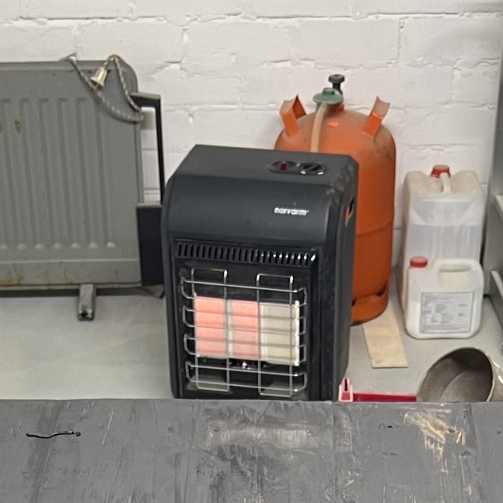

Mul on praegu garaazis gaasikamin(midagi sellist https://handymann.ee/toode/infrapuna-gaasiahi-day-42kw/ ), sellel küttevõimsus ja gaasikulu vs diislikulu suht samas augus diiselpuhuriga, ainult, et gaas on poole odavam. Ainuke viga gaasikaminal, et pole sundventi mis garaazis õhu nii liikuma paneks, et kogu ruum ühtlaselt soojeneks. Olen seda kaminat vanasti kasutanud tööl ja ka talvisel ajal maakodus käies, sai igaljuhul hingeaurust kiiremini lahti kui bullerjani või pliiti küttes. Olen mõelnud ka diiselpuhurile, aga peale spece uurides see mõte praegu kadus. Valikus oli miski selline 220V puhur https://www.aliexpress.com/item/1005005 ... a74ZxNZzP5

kiilas, kas gaasi tood kohale miski sellise ballooniga, nagu kunagi gaasipliidid olid? Ma ei mäleta mitu liitrit või kilo nendesse mahtus aga päris suured olid, äkki midagi sellist 60-80l kanti. LPG otse tankurist on tõesti päris odav, vist isegi üle poole odavam diislist aga sinna ballooni ilmselt otse tankurist ei saa lasta? Kaua sellise kogusega umbes kütta saab gaasikaga?

Mul 11kg tavaballoon, tangin tanklas, isetehtud vahetükiga. Mõnes tanklas võivad huilgama pista, aga kui teha väljaminek ja osta tasemeklapiga balloon(https://www.gasbank.ee/balloonid/37--ga ... apter.html), siis pole kellegil midagi köhida, selliseid kasutavad matkaauto omanikud ja tangivad oma balloone üle euroopa. Kulu nagu diislil ~0,100/0,200/0,300kg tunnis olenevalt mitu sektsiooni kütab, seega tänase hinnaga max. 0,25€/h.
rundll kirjutas: 25 Okt 2023, 06:25
Gaas/diisel ajavad vastikut haisu....heitgaasid?
Pole hullu midagi, ruumis on korralik ventilatsioon ja kui on korralik gaas, siis põleb puhtalt.

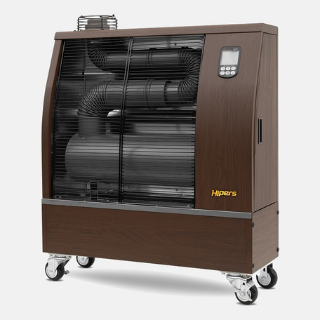

Need imevidinad kusjuures toimivad. Ei pea õue midagi vedama, võid pmst magamistuppa seada. Mugav ja võimas. Ainult et kallis.
P.S. Värsket õhku on ikka vaja, igasuguse kütteseadmega.
