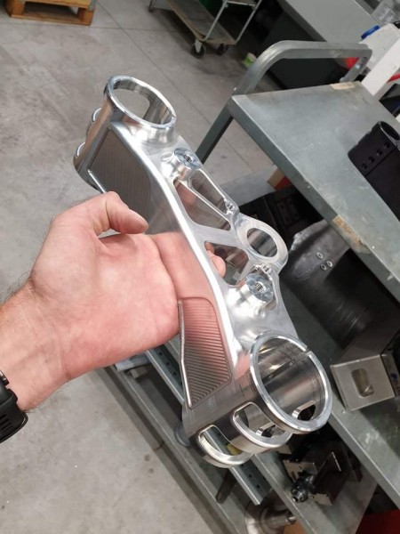

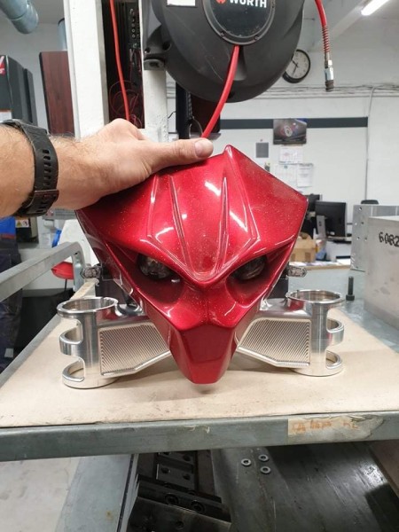

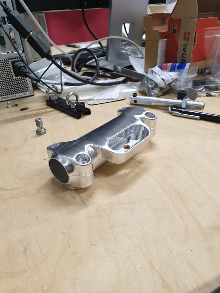

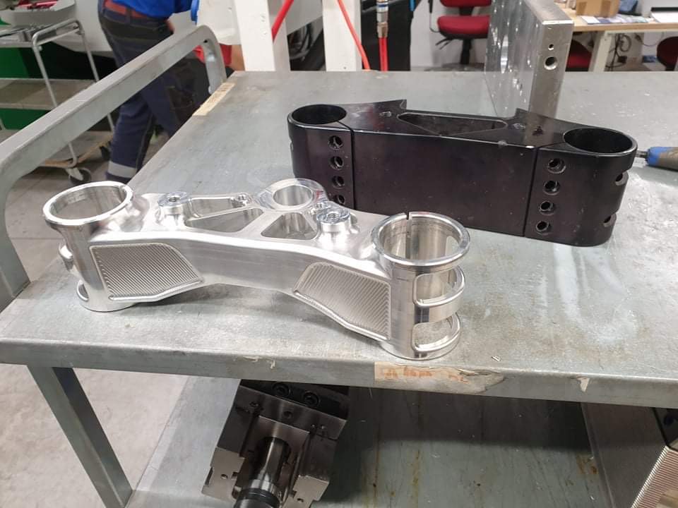

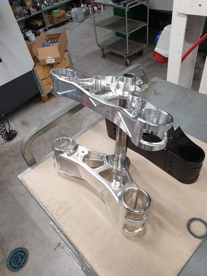

Alumine traavers valmis, ühel pildil koos vanaga mis ise sai tehtud, päris hea näide kui suur vahe on oskustel :lol: :lol: Uue tüki kaaluks tuli siis 1.8kg. Ülemine on ka masinas juba.

Valmis nad saidki. Nüüd anodeerimisse ja siis laseks vbla teraga uuesti üle mustri nähtavaks eest. Ùlemise kaaluks tuli 1kg.

Huvi pärast, mis marki alumiiniumist tegid?
Edu, L
RasmusL
Postitusi: 1666
Liitunud: 10 Okt 2006, 19:18
Tänanud: 79 korda
Tänatud: 299 korda
Irual kirjutas: 22 Okt 2021, 14:26
(w)
Edu, L
6082-T6 , vanad olid Alumec89

Traaversid valmis ja küljes, nüüd siis algab suurematsorti elektritööd, vaja uus lenks paigaldada, sealt seest kõik juhtmed vedada ning trossid jne läbi traaversite jooksma. Ning siis loodaks dünosse minna 8)

Pagana ilusad asjad. Nagu vabrikust kohe :)

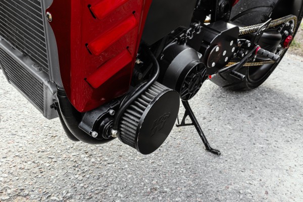

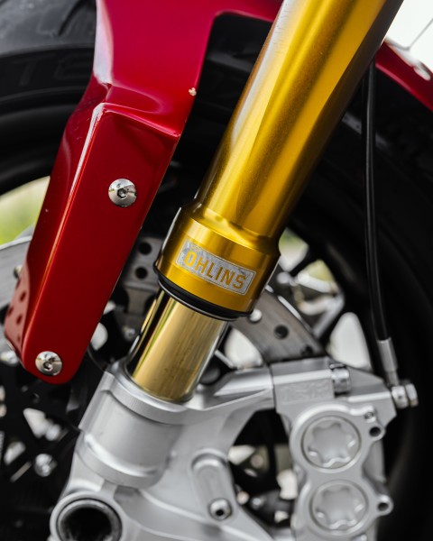

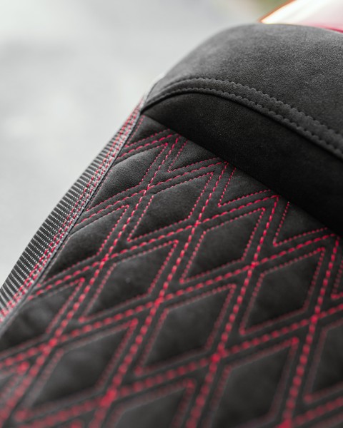

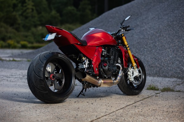

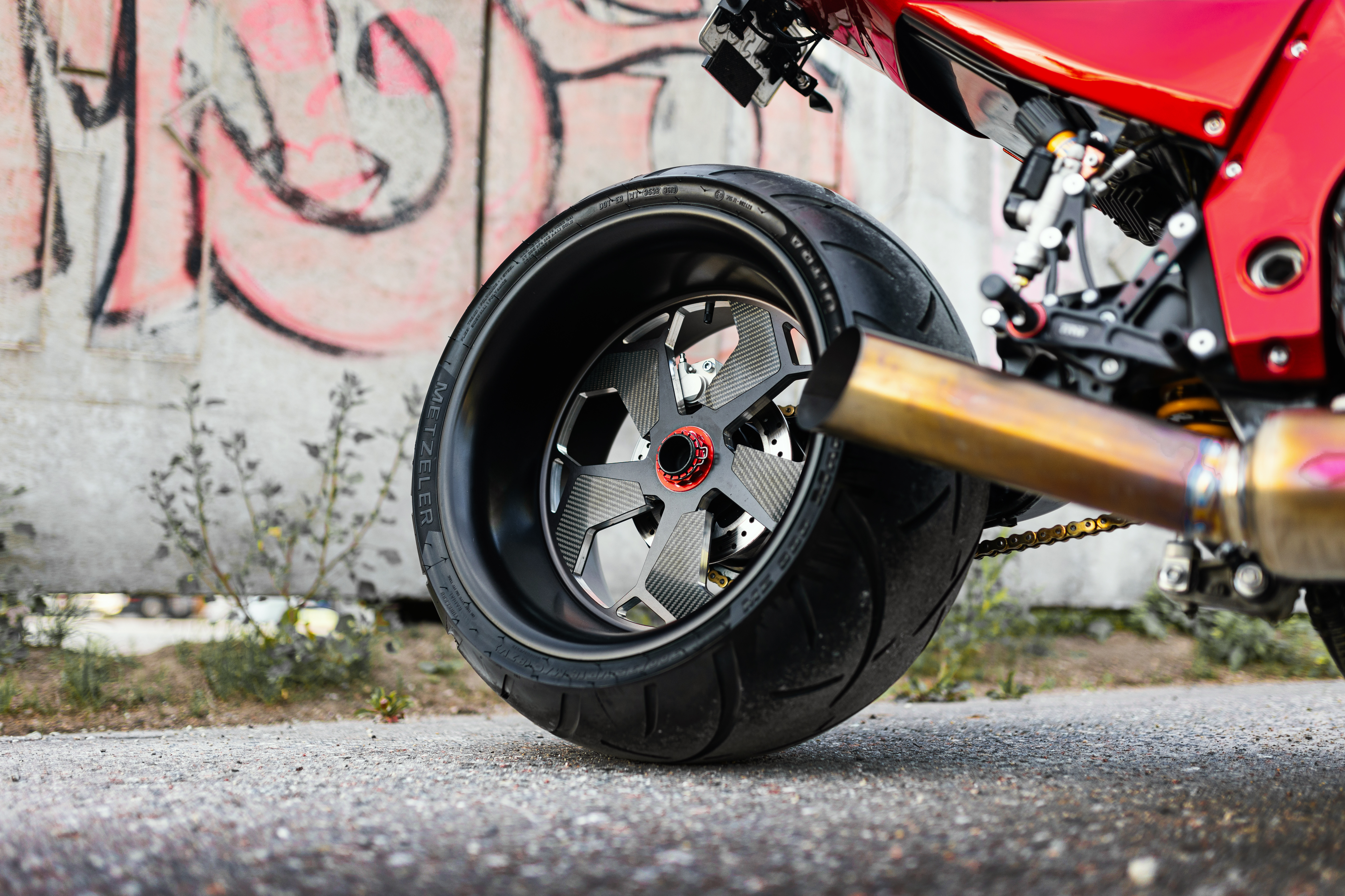

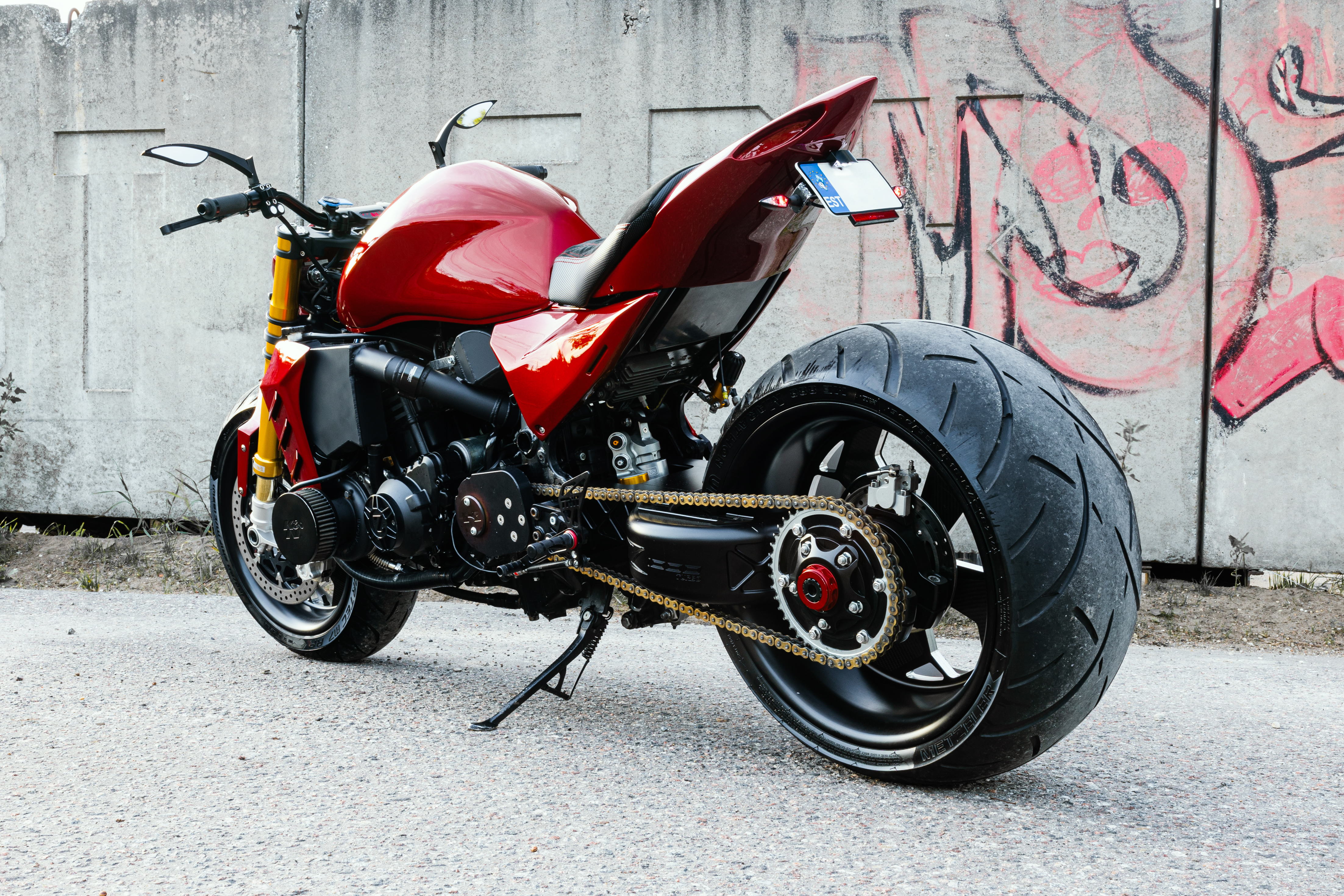

Tere üle pika aja. Mõtlesin et viin siin ka ikkagi selle 10a kestnud topicu võiduka lõpuni ja teatan teile, et see krdi 10 aastane peavalu sai lõpuks valmis :mrgreen: Teekond oli pikk ja kivine, lugematu arv roppsõnu. Jõud jäi samaks, mis eelmine aasta sai võetud, sellest tänavale täitsa piisab. See aasta sai veel natuke kohendatud, elektrisüsteemi ning esisuunakad said vahetatud eestis toodetud suunakate vastu. Aa ja ratas sai uuesti ka veel üle värvitud Ingo Kikase poolt, värviks jäi siis ikka minu lemmik punane, kuid natuke “sügavam” toon ja ilma flaketa. Fredyl seisis seda värvi riiulis ning tal oli ka mingisugune vrod sellega värvitud seega sai sesa teed mindud. Ceramic boss Tartus tõmbas veel keraamika selga ning sai ka bomber magazine jaoks pildistamas käidud- nende poliitika on see, et samat ratast 2 korda ajakirjas ei esitleta, aga kuna see ratas on totaalselt muutund aastast 2015 kui ta viimati ajakirjas oli siis tänu sellele sain ka lausa esikaanele 8) Lisan ka mõned pildid siia vaatamiseks, tore 10a “tripp” oli selle rattaga, mille käigus leidsin ka väga häid sõpru endale. See aasta jäi sõidud küll maru lühikeseks aga noh samas hooaeg pole lõppend ja järgmine aasta vast algab uuesti :bsmile: Mõnusat sügist teile kõigile.
Postitusi: 7383
Tänanud: 1974 korda
Tänatud: 568 korda
Rsk, kadetaks tegevalt ilus töö.

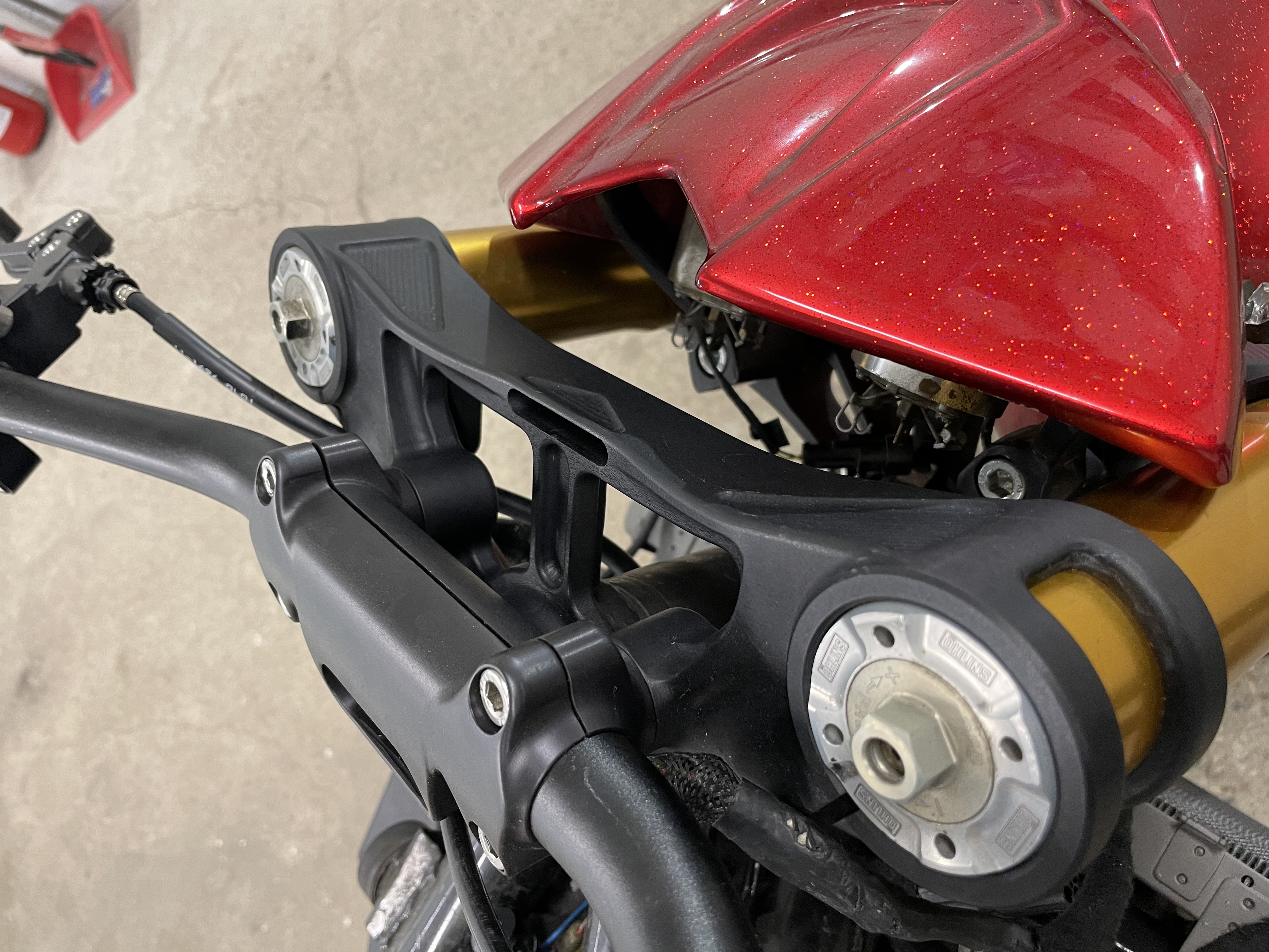

Mis tross seal istme all ripub?

joel kirjutas: 03 Okt 2023, 10:03
Sealt tõmmates tuleb iste lahti. Peaks ta vist kuidagi peitu panema vms.

Vinge! Mõnel on ikka kannatust ja järjekindlust. Ma oleks ammu 10 aastase projekti maha kandnud ja edasi liikunud.

Hästi tehtud streetfighter! Võiks lausa sõnada, et väga ilus ja agressiivselt mõjuv tänavamöllaja!
Hea töö.

Norm värk. Sinu lihtsa küsimuse peale peab mees nüüd jälle 3 kuud cadis istuma ja cnc pingiga 14 erinevat toorikut tegema, et lõpuks ideaalne peidus tross teha.

Heh, hakkas lausa kripeldama küll korra, aga tuleb rohkem kärakat panna siis pole aega lollustele enam mõelda. :bsmile: Unustasin veel mainida eelmises jutus, et ratas sai tagasi ka originaal laiuses paagi, kuna eelmine sai laiendatud 12cm siis selle kitsama rehviga nagu ei läind kokku enam.
