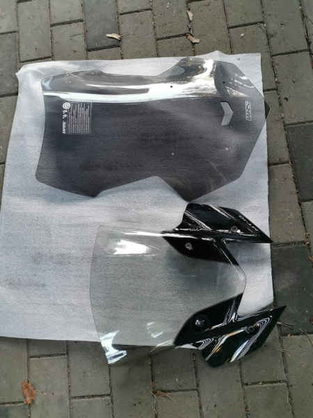

tasapisi jõuavad touring suunitlusega vidina kohale, originaalklaas juba on tegelikult Touring nime all, aga leidsin veel kõrgema,
jah on parasjagu kole tükk aga sõidumugavus maksab ka midagi. Järgmine lisa on plaanis väike LED bar paigaldada

Kõrvalise märkusena kui sai proovitud tuuleklaasi vahetatud originaal pisikese "bug spoileri" vastu siis kiirendusrajalt üles tulla et liiklusega ühineda võttis imelikult vedelaks olukorra küll kõva kiirendamise hetkel, jõudu on ja ju tuul ei surunud enam nina maha suurest klaasist niipalju :D Peale suuremat tapatööd putukatele sai touring klaas tagasi pandud ja lepitud olukorraga et kõrvatroppe lihtsalt rohkem kasutama.
