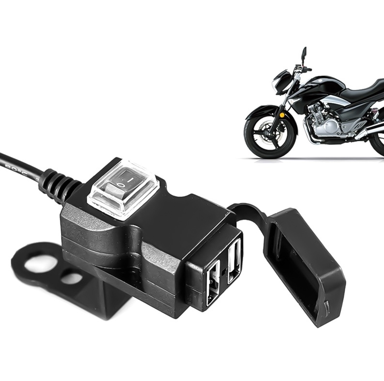

Tsikkel on 2 kuud kasutuseta seisnud ja selle ajaga on aku pinge ca 6 voldi peale kukkunud. Kusagil on vampiir.
Mingit elektriga lisavarustust eriti pole. Ainuke on USB väljund millel eraldi lüliti. Kuidas ma vampiiri üles leian?

Lugesin täna tehase remondimanuali, seal on väga selgelt öeldud, et kui tsikkel seisab pikemat aega siis tuleb aku maha võtta. Pikem aeg on täpsustatud ka: rohkem, kui 2 nädalat.
Ja süüdlase leidsin ka üles: USB väljund, millel lüliti peal ja mis peaks lülitist kogu USB kupatuse välja lülitama, lülitab välja vaid USB ploki peal oleva ledi. Eriliselt jabur. Kui USB lahti ühendada siis kukub vooltarve 0.38mA peale.

Ja süüdlase leidsin ka üles: USB väljund, millel lüliti peal ja mis peaks lülitist kogu USB kupatuse lülitama, lülitab välja vaid USB ploki peal oleva ledi. Eriliselt jabur. Kui USB lahti ühendada siis kukub vooltarve 0.38mA peale.
krt... peab kah siis igaks juhuks vampiiride voolu söögiisusid mõõtma...
Re: Kuidas leida vampiiri?
Igaks juhuks tasuks üle kontrollida: mul on see vidin https://www.patareid.ee/et/products/moo ... ulge-5v1a/
Ma ei saa välistada, et sinna on vesi sisse sattund ja ei tööta enam, nii nagu peab. Aga võib ka disaini viga olla.

Pärast õnnetu USB lahtiühendamist on mu tsikli voolutarve 0.38mA. Pole just mingi eriline number, mille pärast maksaks muret tunda või isegi akut lahti ühendada.

Takkajärgi targutusena ütleks, et kõik (eriti otse akult võetavad) lisavidinad peavad olema konkreetselt lahti lülitatavad (punkt!), meie valges maailmas siis ohtuse mõttes pluss poolelt. Mugavamad inimesed võivad (lasta) võtta selleks ka relee lülituse süüteahelast aga kui tahad ise majandada või siis mitte vajadusel süüdet sees hoida, pane lülitiga. Olen oma erinevatel sõidukitel korduvalt eelmiste omanike vaimuvälgatusi ümber teinud ning sellega säästnud loodetavasti palju närve. Viimasel ajal pole tsikkel hooaja sees vist üle 4 nädala seisnud ning pole kunagi akule mõelnud, hooaja väliselt on klassika - maha, tuppa, päevaks impulsslaadija taha, kevadel viskad peale ning varsti on hambavahed jälle igasugu lendavaid putukaid täis ;) .
Tõsi-mis-tõsi, lisaseademd peavad olema alati lülitatavad. Ma oma pühas lihtsameelsuses uskusingi, et USB on seadme peal oleva lülitiga vooliringist lahti ühendatav. Aga võta näpust, selgus, et lüliti on mõeldud hoopis kontrolltule LEDi välja lülitamiseks.

Mul on Midlandi,juhtmevaba laadijaga, telefoni hoidja ja lülitist välja lülitades igaljuhul laadimine katkeb. Mul küll ühendus süüte alt, aga huvi pärast käisin tsikli juures kontrollimas :D
