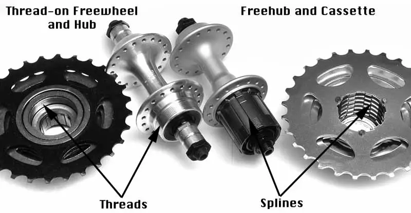

tirr on eesti keeles vabajooks. ja seal peal käib kassett ehk rahvusvaheliselt cassette. kõigil vähegi adekvaatsematel ratastel ehk siis a'la umbes nii shimano acera seeria ja edasi on minuteada need ikka eraldi asjad ning vahetatav osa on siis kassett vabajooksu nuutidega võlli peal. sisuliselt sama asi nagu tsiklil väljundvõllja ketikas aga ühe asemel on palju (osaliselt) omavahel kokku seotud ketikaid. vabajooksu ehk "tirri" eraldi mina pole näinud, et keegi vahetaks ning ise ka kordagi ei vahetanud siis kui kunagi aastakümneid tagasi tõsisemalt rattasõidu ning jalgratastega tegelesin. aga eks vahetatav on põhimõtteliselt seegi.
oluline on teada, et kassetti ei pea tingimata vahetama kõige täiega. välimised ehk väiksemad ning tegelikult ainukesed päriselt kuluvad hammakad on eraldi ja vähemalt kunagi sai neid ka eraldi osta. mismoodi tänapäeval täpsemalt on mingite ajuvabade 10'ste kassettidega, ma ei tea. 8, 9 kassettil tavaliselt oli kaks väikest hammakat eraldi lisatavad
kassett maha käib väga spetsiaalse võtmega, sise"trateabkuimitukant" :D või noh nagu kiilas seda nimetas siis nuudiga võti, jumal teab mis selle niiöelda õige nimetus üldse olla võib. igatahes võti, mis on ainult selle ühe konkreetse asja jaoks.
https://www.parktool.com/en-int/categor ... -freewheel

Rahvasuus kutsutakse tirriks seda hammakate kogumit kus see vabajooks on kõik üks tervik. Kassett on ainult hammasrattad. Ja need lähevad tirrisüdamiku peale. Kes üldse asjast midagi ei tea siis on see kõik tirr..
Ma olen üle 15 aasta jalgrattaäris olnud ja ei tea küll, et oleks eraldi hammakaid taha saanud kuskilt osta. Ei tirrile ega kassetile. Need üksikud hammakad on kassetil sellepärast eraldi, et neid ei saa tehnoloogiliselt ülejäänute külge kinnitada. Pigem kuluvad ikka kuskilt keskelt hammakad. Esimesed 2 on ikka kiire sõidu jaoks ja tavainimene kasutab neid harva.

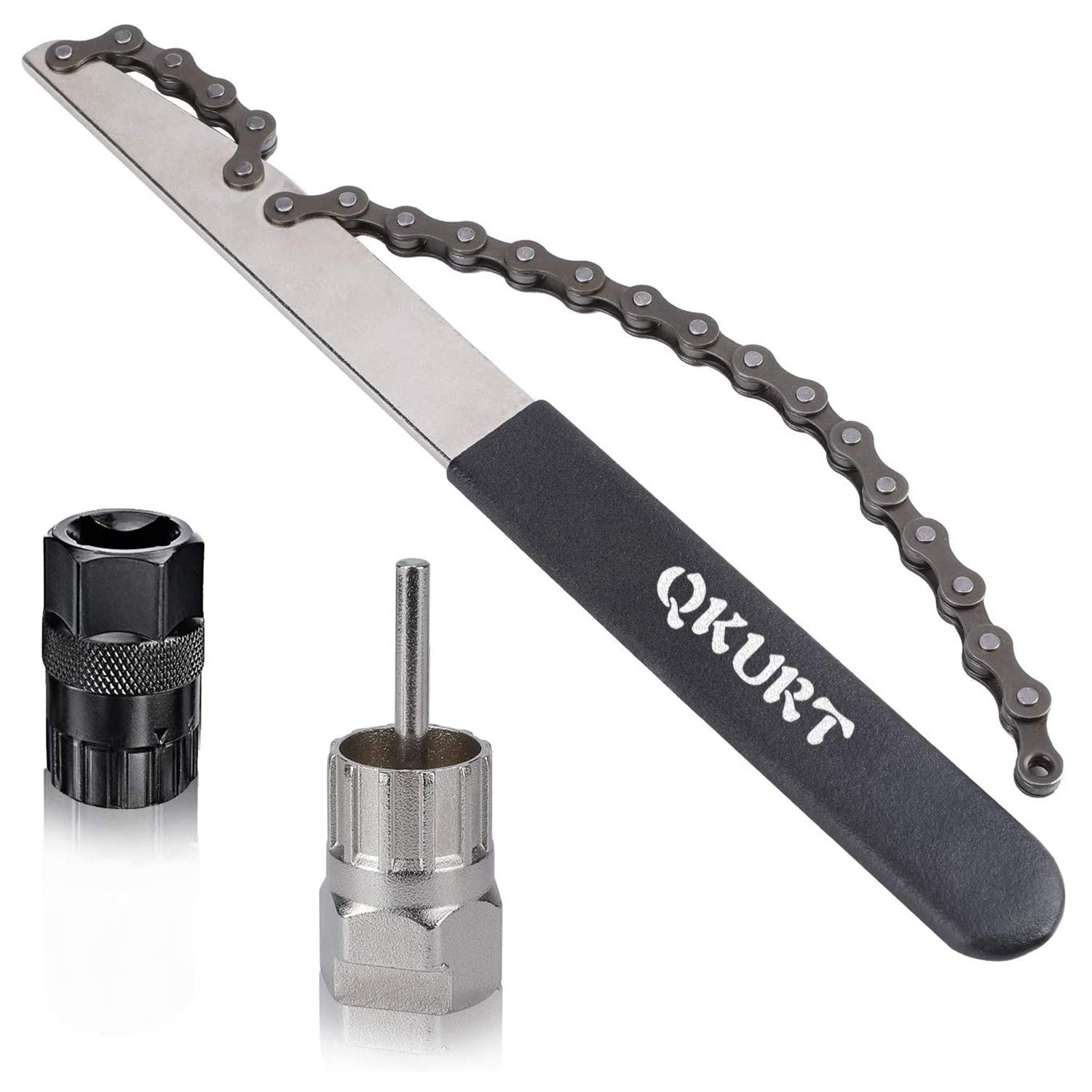

Ei viitsi enam jahvatada, otsisin selle ~20a kasutamata spetsiaalvõtme kuskilt sahtlist välja, tõmbasin tagumise ratta korra alt ära ja tegin demovideo. Palun väga, äkki on kellelgi siis kuidagi kasu või näeb lihtsalt, et erilise raketiteadusega tegu pole ning mingite rahvasuu väljendite täpse sisu üle vaidlemine tegelikult ilmselt erilist sügavamat pointi ei oma :D
https://www.veed.io/view/229d2a5d-576e- ... anel=share

Mis sul kassetti paigal hoidis kui lukustit lahti keerasid? Videost jääb allgselt mulje perses tirrist, aga pärast näpuga kerides kerib tagasi küll. Ise kasutasin, siis kui veel rattaid remontisin sellist ketiga võtit kasseti paigal hoidmiseks.
kiilas, see on trick of the trade :D ei tegelikult ma mõtlesin, et äkki sealt on näha ka...aga kinni hoiab kruvikas teiselt poolt. ma ei ole nii anaalne retuusidega rattap*de, et päris iga viimase kui asja jaoks viitsiks special toole ostma hakata. ja no tegelikult see kruvika meetod toimib absoluutselt perfektselt nagunii sest too käib läbi kodarate väikese "kolmnurga" mis on piisavalt tugev ja midagi seal ei juhtu. aga noh, "ametlikus esinduses" nii kuidugi teha ei tohiks :D
tirr on täiesti korras, sõitsin just selle rattaga eelnevalt päeval. see on miski deore seeria tagumine komplekt, nii et tirr ongi selline suhteliselt vaikne, mitte nagu need kõige odavamad kärakad, mis üle küla tirisevad

Ma hoian selle tööriistaga, mida ma kasutan tsikli sidurikorvi kinni hoidmiseks.
