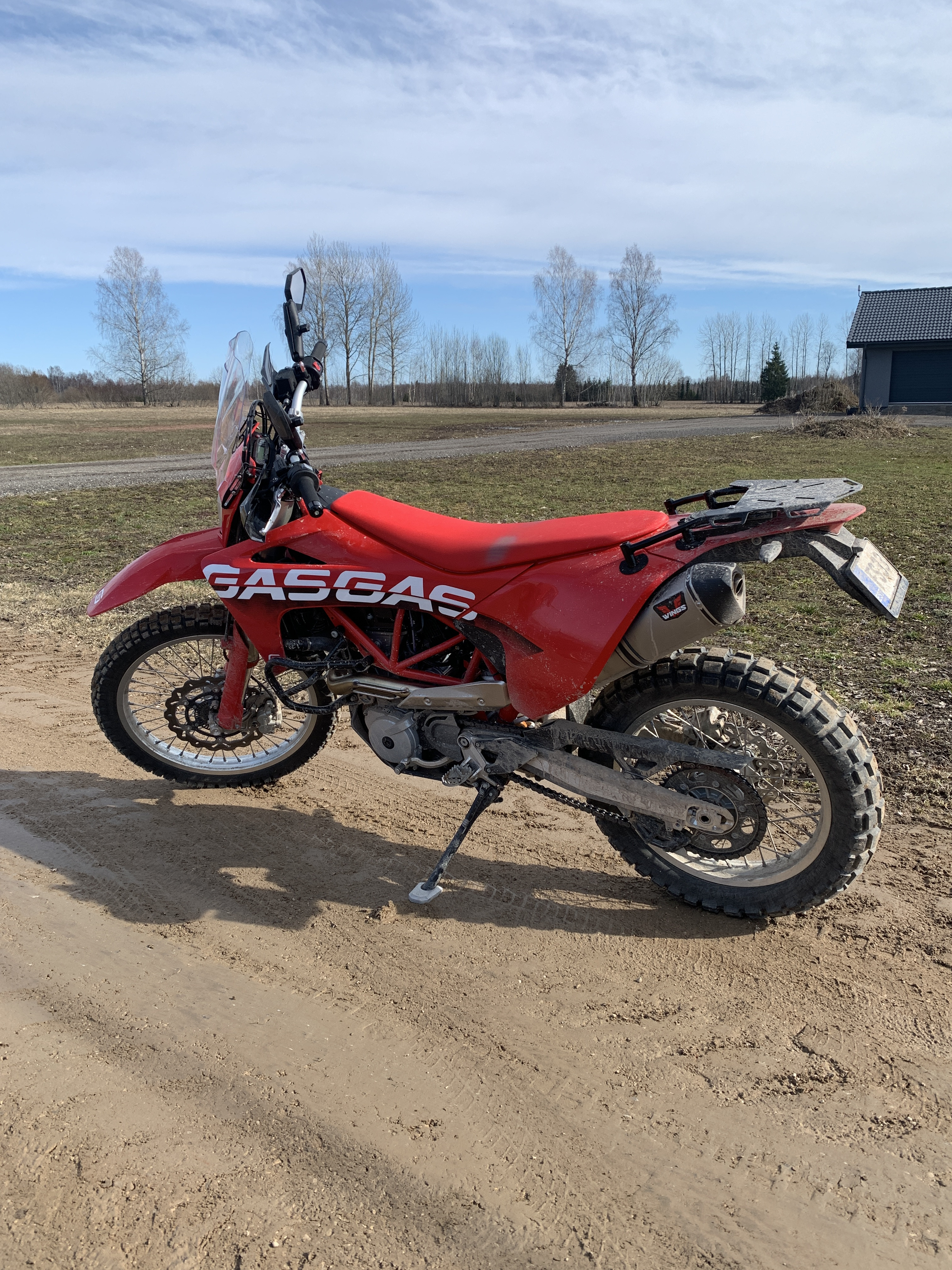

Proovin ka mingit päevikut oma rattast pidada, äkki on kellelegi kasuks nagu mulle mõned teemad siin on olnud.
2020 kevadel sai load tehtud ja asfalti nühitud SV1000ga kuni tekkis mõte midagi huvitavamat kogeda. 21-22 talv sai veedetud erinevaid TET videosi vahtides ja tulemuseks sai kevadel ostetud KTM 390 Adventure (müügis ja tuleb teema siia ka varsti, palju lisavarustust). Sai edukalt sellega TETi sõidetud ja hakkas veelgi enam meeldima. Sel talvel sai jällegi palju YTs ringi vaadatud ja tundus, et võiks midagi uut proovida.
24.02 sai vähe ootamatult ära toodud Gasgas ES 700, 2022 mudel ja odonäit 0. Algselt ei plaaninud nii uut ja kallist ratast osta, kuid üsna hea diil oli enda arvates.
Ostes olid lisana juba küljes:
- Wings sumpa
- Bajaworx Dualsport kõrgem esiklaas
- Doubletake klapitavad peeglid
- Powerparts küljejala laiem tald
- Powerparts Ergo iste
- Powerparts -40mm madalduskit (vedas, kuna ise 168 pikk)
- Powerparts tagumine rack
- Powerparts mingi tail tidy lahendus
- Powerparts crash bar
- Küljejala anduri eliminaator
- Mingisugune kinnitussüsteem Quadlockile (hetkel silma jäänud Perunmoto handlebar clamp, sinna vajaminev kinnitus peaks mul olemas olema)
- Paremad käekaitsmed (alu raamiga)
- Jalarauad (suuremad ja veits allapoole)
- Mingi kotilahendus külgedele, ilmselt Kriega ja mingi koti saab tagumisele rackile ka vajadusel aretada
- Lühem siduriheebel
- Lenksu riserid
- Uued rehvid, sissesõidu teen TKC-dega ära ja siis ilmselt Tractionator Desert + D952 kombo
- Siduri töösilinder (Oberon, pole kursis kas ja kui tõsine probleem see on aga see silma jäänud)
- Rade lisapaak + airbox kit (kui tuleb siis ilmselt ka mingi remap selle ja Wingsi jaoks, Tartus keegi teostab kuidagi?)
- Mingid mootorikaane kaitsed? (jällegi pole hetkel kursis kui tõsiselt mul hetkel neid vaja on)
- Paagikork (+1 eelmisele)
- Subframe tugevduskit (+1 eelmisele)

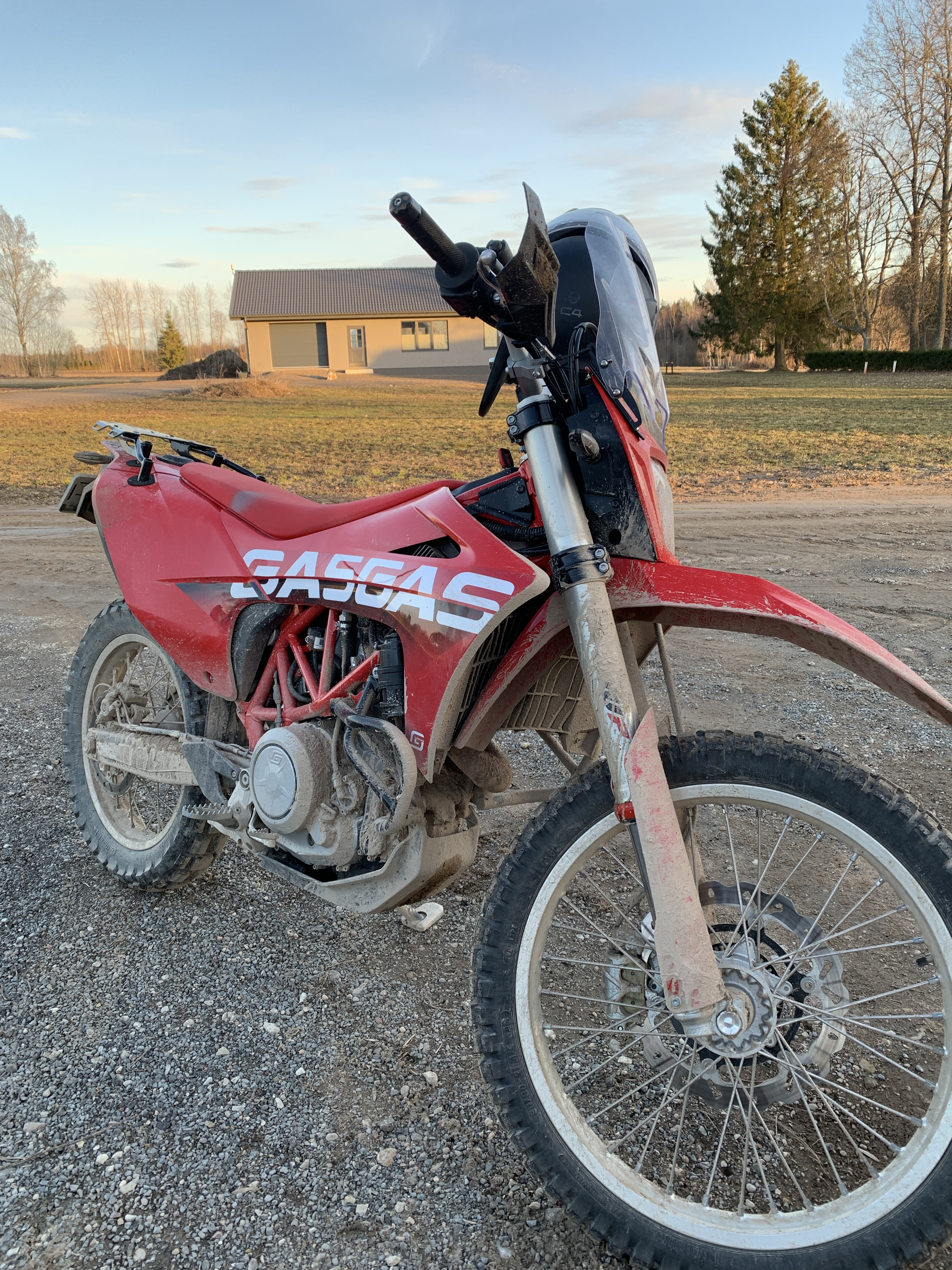

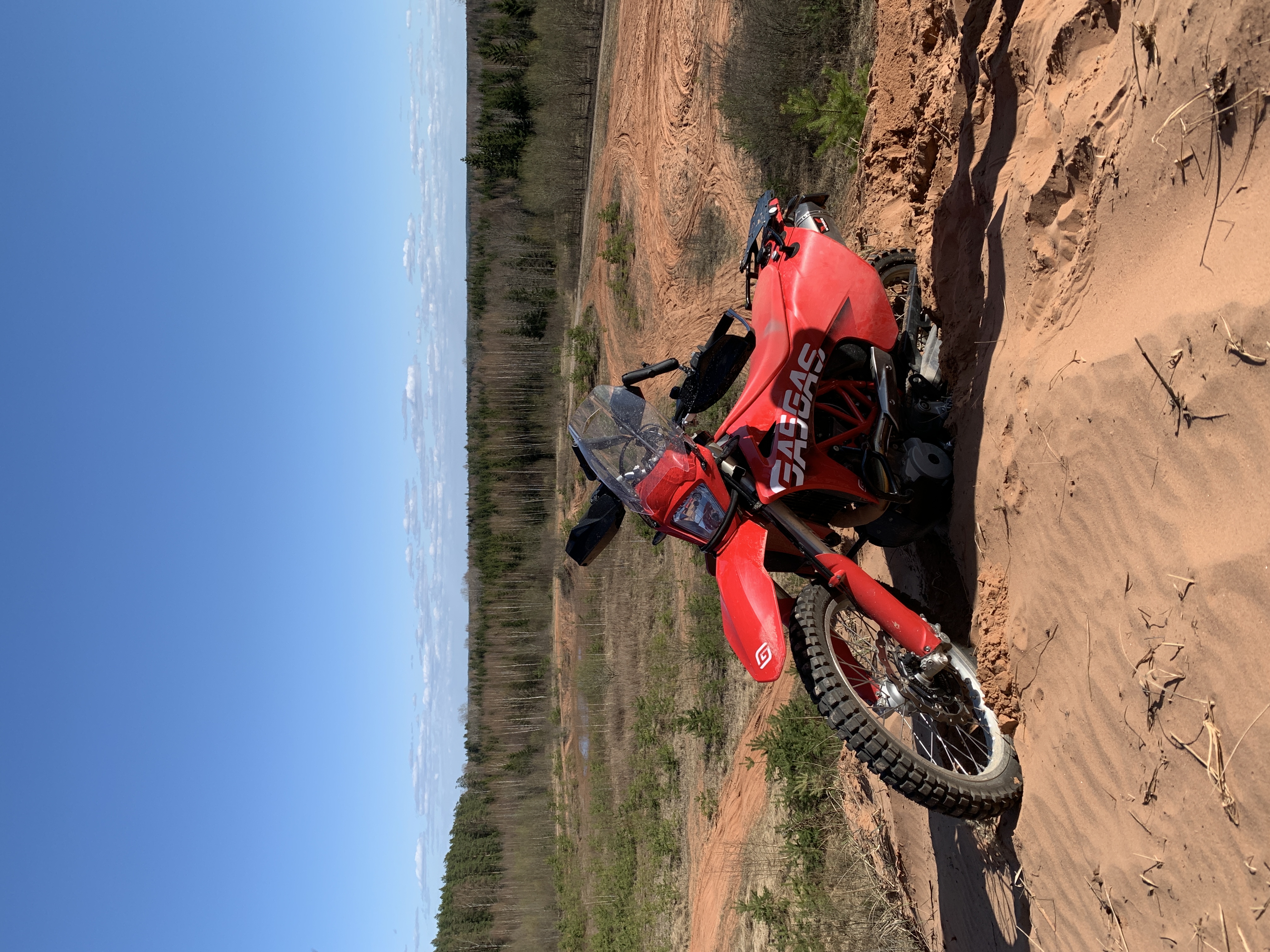

Hetkel 600km odole ette kerinud ja esimesed kukkumised ka mingi künka otsa minnes tehtud
Praegu ca 50/50 maastikul ja asfaldil, eesmärk sissesõit ära teha ja siis hooldus ja trackerid alla. Esimene emotsioon positiivne ja maaanteel ka lasta pole midagi hullu. Ainult, et aeglaselt tehnilistes kohtades on ikka jube tõmblev küll.
Praeguseks on kohal ka Vanasche põhjakaitse (sain euroopast ja päris ok hinnaga) ning orikad alu käekaitsmed (olid odavamad komplektina kui barkbusterid). Tellitud ka veel ktm rally footpeg set, ehk jääb sama kõrgus aga pinda rohkem ja 3d moto paagikork. Nii kui võtmega keerata siis on ikka tunda küll kui lihtsalt selle võtme võib ära murda sinna
Külge veel midagi keeranud ei ole, ilmselt panen kõik korraga.
Lisaks eelpool mainitud ergo iste pole ka veel käes ja küljes, eelmise omaniku poolt sai detsembris tellitud ja tehas lubab nüüd aprillis tarnida. See jäi ka mõnest facebooki grupist silma, et päris pikk ooteaeg sellel. Transpordi käigus kulus olemasolevale istmele katte pealt mingi värv ka sisse...
Paar pilti ka:
https://ibb.co/kGXzz8j
https://ibb.co/k6mSk6R
Paar pilti ka:

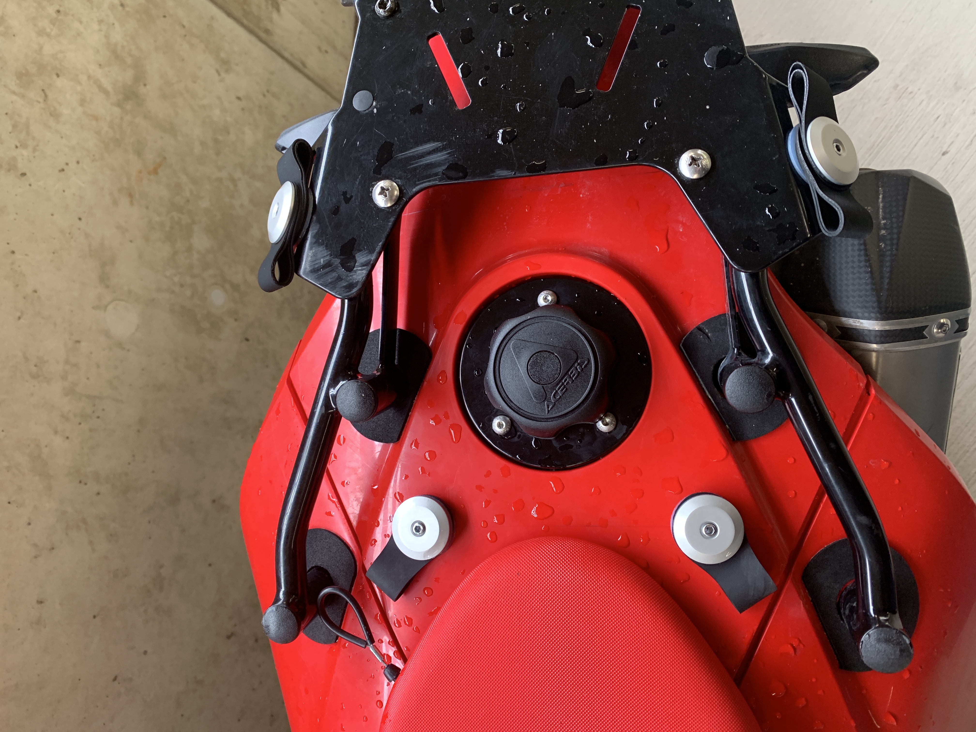

1300 ja midagi peale nüüdseks ette kerinud. Äsja sai hooldus tehtud ja trackerid ka nüüd all aga sõitma pole veel jõudnud nendega.
Vahepeal keerasin veel kõik jupid külge - vanasche põhjakaitsme, alu käekaitsmed, 3d moto paagikorgi, lühendatud siduriheebli, laiemad jalarauad ja @KIBU poolt saadetud õhufilter.
Veidi imelikult istub see kork, ühest äärest nagu rohkem ruumi, näis kas loobib muda sealt sisse TKCdega sai mingi karjääris ka veits sõidetud 4 kuud oodatud iste on ka kohal viimaks
Hetkel nüüd plaan nv kohe 3-4 päeva TETi sõita ja siis saab vast ka normaalse ülevaate rattast, rehvidest ja istmest.

Kõik väga head ja vajalikud lisavidinad. Muudab ratta kasutamist päris palju. Paagikorgist pole ma ise kunagi puudust tundnud - vastupidi, minu originaal toimib väga hästi (osadel käib võti raskelt).

kas võib olla, et kork istub täpselt paagi järgi nii nagu ta istub aga saba plastik, millest kork läbi, tahaks natuke sättimist, et kork ilusti tsentris oleks?

Võimalik jah, peab kunagi uurima lähemalt.
Vahepeal sai ca 1k juurde vuratud (ls ca 2400 nüüd) ja veidi TETi sõidetud (kesk-eesti ja erinvad lõigud NE sektsioonil). Kuna ilmad olid külmad siis ainuke asi millest puudust tundsin olid kätesoojendused aga muidu sõitis väga hästi ja rattaga väga rahul. Ergo iste ka kindlasti mugavam ja välimus ka minuarust ägedam.
Hetkel mõtlen, et mingid nupud lenksule sebida ja ralli üritusi proovida kaasa teha

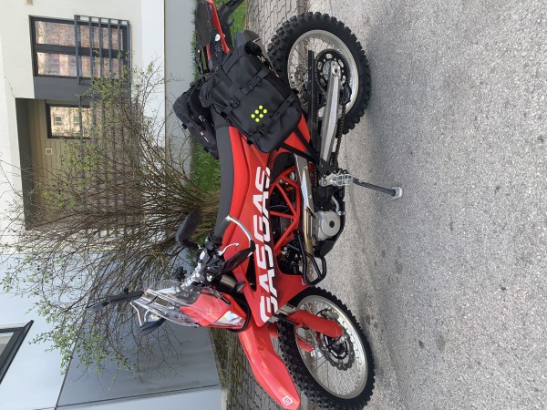

Kriegad küljes ja lõplikult nägi välja selline.

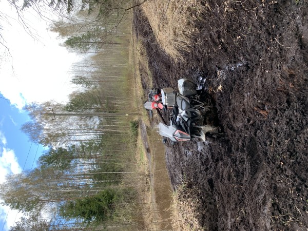

Püssi mäel sai ka esimese betoonini sõidetud, rohkem ei julgenud
Viivikonnas oli veits tegu ühe 1290sega

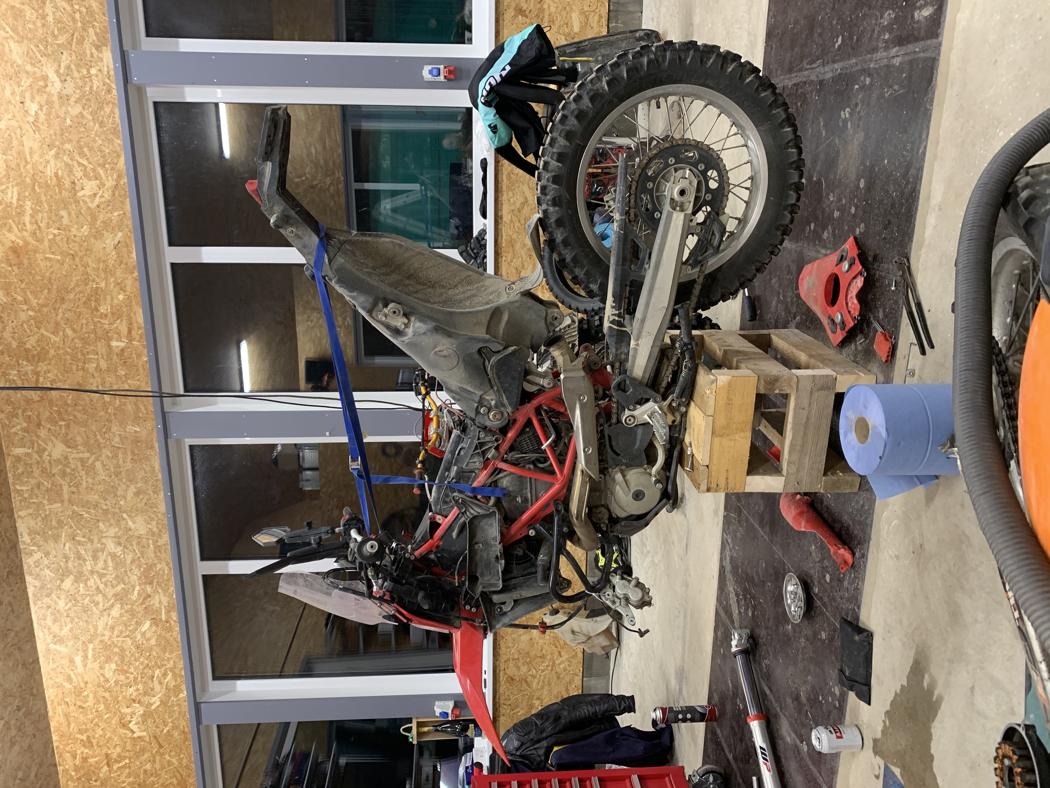

Võib vist selle ratta hooaja lõppenuks kuulutada, jäi lühemaks kui esialgu arvatud. Kokkuvõttes ls 5500-6000 vahel kuskil.
Juuni lõpus, juuli alguses sai nädalane TETi tiir tehtud, mille käigus üks esiamort lekkima hakkas. Reisil sai veidi ka vanema 640 lc4ga sõidetud ja selle vedrustus oli kordades pehmem ja mõnusam sõites. Sealt hakkas idanema ka mõte, et kui juba esiamordid laiali käivad, võtta ära ka madalduskit, mis juba ostes peal oli. Lootuses, et sõidumugavus paraneb.
Mõeldud, tehtud, ratas laiali. Ette läksid asemele SKF dual compound tihendid ja nii esi kui tagavedrud sai originaalidega asendatud. Tagumisega oli veidi rohkem tegu, vedru vahetud ja juba ratta all kui taipasime, et seal sees on tegelikult veel ka üks puks, mis vaja eemaldada
Endal enam jaksu ega tööriistu polnud ja selle lasin esinduses ära võtta.
Üllatuseks (või siis mitte), ei saa öelda, et vedrustus paremaks kuidagi läks. Ikka sama jäik ja nüüd lisaks ratas kõrgem ka
Ehk 168 pikkusena, tükk tegu, et otsa ronida. Ebareaalselt kõrge ja ebamugav.
Paar korda sai veel sellega kuskil karjäärides ukerdamas käidud kui augustis tuli juba kergem ratas lisaks juurde (250 EXC 2019 six days). Peale seda see ratas seisnud ka. Ehk enamus sõidud sai juuli alguseks tegelikult juba tehtud. See ratas müüki hetkel ei lähe ja jääb uut hooaega ja uusi pikemaid otsi ootama.
