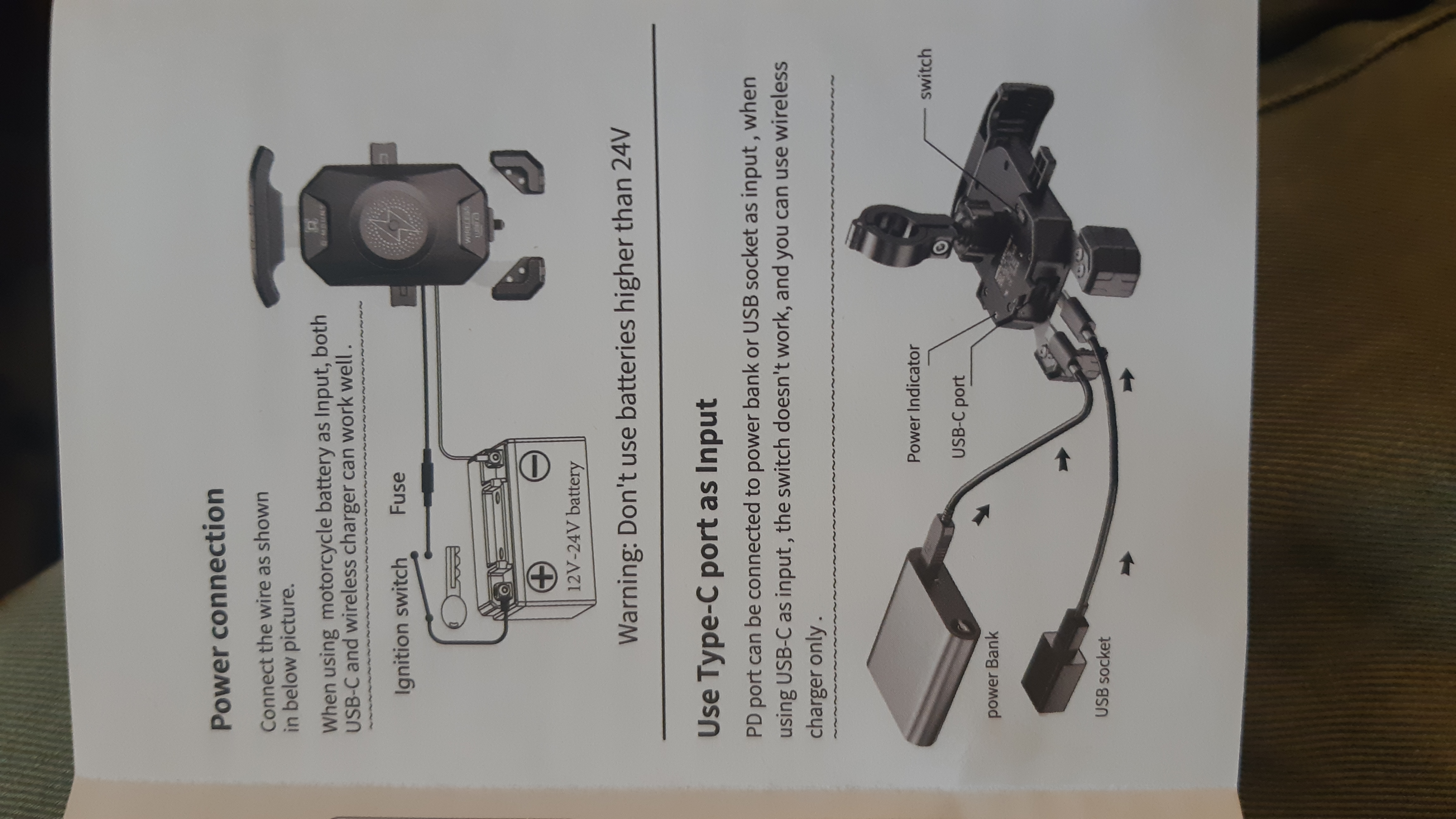

Oot jääb arusaamatuks kuhu sa selle voolu siis sisse lasid sinna? Pildil näha 12-24v punane ja massi must ühendus mis ühendatakse läbi relee ratta akule.
Teiseks (vb not related sinu teemaga) on tänapäeva maailmas tavapäraseks ju teema, kus erinevate seadmete tootjad teevad kõik selleks, et sa ostaksid aina uuemaid ja "paremaid" asju. Et sa seda teeksid, tekitatakse tehislik puudujääk milleski olulises (näiteks sama juhtmevaba laadimine). Ilmselt teavad ju kõik Apple skandaali, kus teadlikult aeglustati telefone, et kasutajad uuema telefoni peaksid ostma. Sama on nende juhtmevabade laadijatega.
Näide elust enesest ja endaga. RAM wireless charger ja Samsung S21. RAM lubab 10W laadimist ning toetatud on ka Samsung S21. Jah laeb, heal juhul ca 5W ainult. Miks? Sest telefoni sisse pistes annab telefon kenasti teada, et antud laadija ei ole toetatud ja kiirlaadimine ei tööta. Osta palun Samsungi juhtmevaba laadija ja kasuta seda. Hakates uurima, siis muutis Samsung oma viimases tarkvaras kiirlaadimise protokolli. Mis tähendab, et kiirlaadimine hakkab tööle alates 15W laadijatega. Eelmises tarkvaras piisas 10W laadijast, et rakenduks täisvõimsus ehk 10W nagu ka RAM-i laadija välja annab. Jutt kontrollitud ametliku RAM-i supportiga kui ka erinevate teemadega googles.
Siin videos näha ka probleem, et osade telefonide coil (mähis) ei ühti laadija omaga. Seal lõpu poole ta proovib erinevaid asendeid kus telefon laadima hakkab.
Aga vaadates selle asja hinda, siis natuke kahtlen nendes spetsifikatsioonides mida seal lubatud on. Kui saad mõne telefoniga asja toimima, siis hea meelega võiks mõned mõõdistused teha, et palju ta reaalselt tarbib 12v ahelas + mõõta USB3 pesast palju välja liigub sealt ampreid. Kui kõik on nii nagu lubatud, siis sellise raha eest tundub nagu ülimalt hea pakett.
Kui sinna tuleb 12-24v sisse, peaks kõik töötama selliselt nagu peab. Kust USB-st ja telefonilaadijast sa selle voolu sinna sisse lasid?Teiseks (vb not related sinu teemaga) on tänapäeva maailmas tavapäraseks ju teema, kus erinevate seadmete tootjad teevad kõik selleks, et sa ostaksid aina uuemaid ja "paremaid" asju. Et sa seda teeksid, tekitatakse tehislik puudujääk milleski olulises (näiteks sama juhtmevaba laadimine). Ilmselt teavad ju kõik Apple skandaali, kus teadlikult aeglustati telefone, et kasutajad uuema telefoni peaksid ostma. Sama on nende juhtmevabade laadijatega.

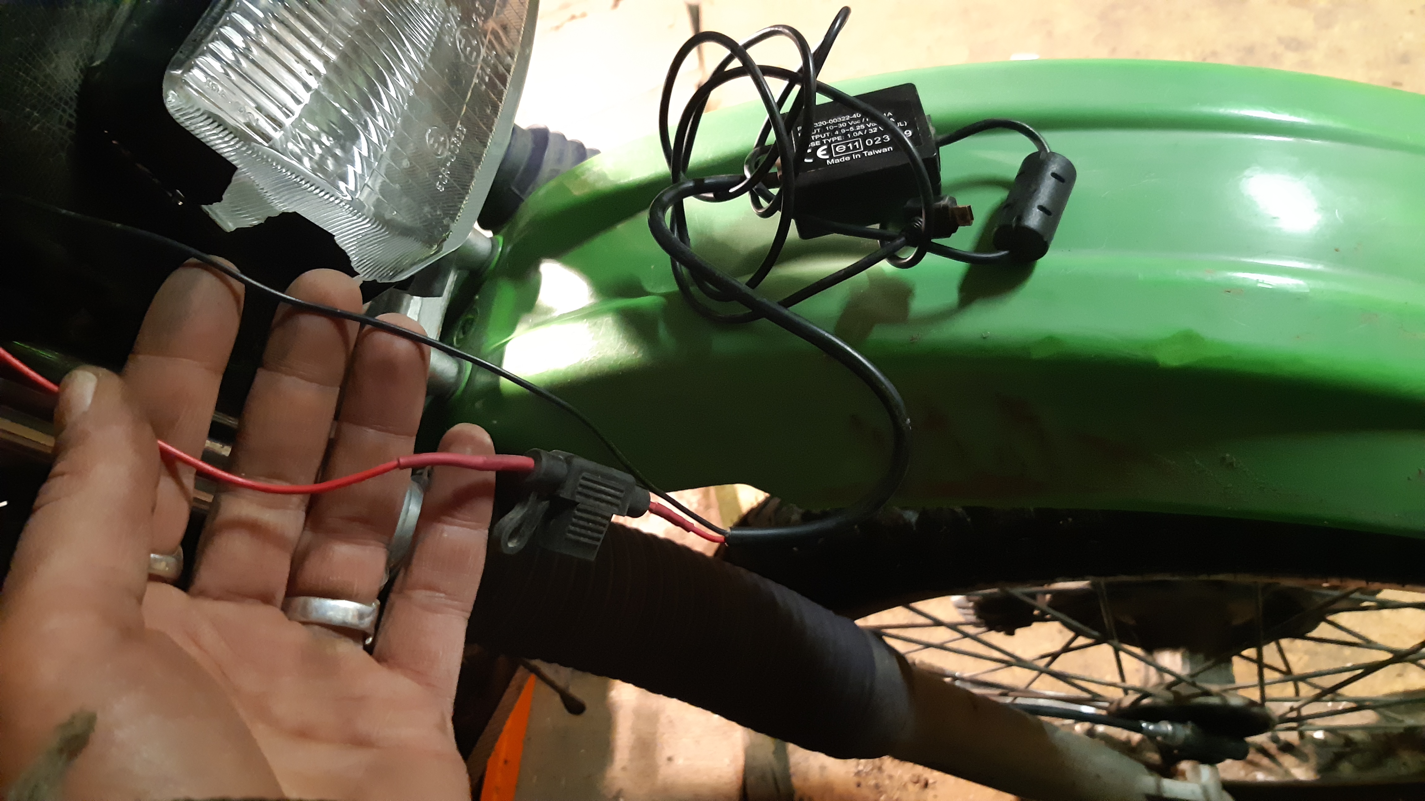

Hei, tänud põhjaliku selgituse ja kaasamõtlemise eest, Ronk.
Ma lihtsalt, katsetamise mõttes, ühendasin sellesama Blackview telefoni laadija kodusest vooluvõrgust Q-Mountiga. Seal on see võimalus, et lased voolu Type C pesast sisse ning kasutad mounti siis juhtmevaba laadijana.
Teiste telefonidega ei saa htkel proovida kuna see BV oli ainus juhtmevaba laadimist toetanud telefon majapidamsies. Ning see liigub kah nüüd tagasi Hansaposti poole :/

Proovi esmalt ikka nii, et annad reaalse 12v sellele juhtmetest sisse nii nagu see mõeldud on.

Selge, see toob asja natuke selgust. Igal juhul peaks ka hädise USB laadijaga (5V ja 1A) see juhtmevaba laadija tööle hakkama ja telefon peaks sellele ka kuidagi reageerima. Kasvõi kirjaga, et not enough power for wireless charging vms.Nozzu kirjutas: ↑19 Jaan 2023, 10:26Hei, tänud põhjaliku selgituse ja kaasamõtlemise eest, Ronk.

Re: Navigeerimiseks sobilik telefon koos lenksukinnitusega
Great success!
Olin suht kindel, et selle väntsutamisega ma need peenikesed juhtmed, mis indukjtsiooniplaati vms. jooksevad ära lõhkusin (tundus, et isolatsioon oli maas). Praegu ühendasin laadija aga akuga, viskasin telo peale ja oplaaa --- hakkas laadima.
Nüüd...mõistlik mees muidugi teeks haarad ikkagi pikemaks, enne kui kaablid paagi alt läbi veab ja süsteemi ratta külge kinnitab. Aga pagan....ma ei tea, kas ma olen mõistlik mees....
Tahaks selle tralliga ühele poole saada.
Küsimus.
Eelmiselt omanikult sain ratta sellise süsteemiga, et Garmin sai voolu siis, kui süüde sisse keerata ja tuled peale lülitada.
Ehk Garmini toitejuhe oli ühendatud tulede juhtmete külge.
Nüüd, kas ma võiks telefonilaadija panna samamoodi: lõikan pildil oleva punase juhtme kaitsmest rattapoolt läbi (telefonilaadijal on endal kaitse olemas) ja kinnitan laadija punase juhtme selle külge.
Ning täpselt samamoodi musta juhtmega.
Ei ole hea lahendus, pigem on elektriporr. Õige on ühendada telefon otse akult ja ühendust sisse välja lülitada releega. Releed võid juhtida läbi esitule. Enamasti võetakse küll tagatule pealt, sest mõned tsiklid lülitavad käivitamise hetkel esitule välja või ei lähe esituli üldse põlema enne, kui mootor töötab. Aga no see on pigem maitse asi.
Tagatulelt või esimeselt gabariidilt on väga OK võtta navi toide (ei saa navi sisse unustada ja seega ei söö akut ära). Ja ei ole mingit vajadust sinna lisareleed (jälle 1 asi + x klemmi mis võib pekki minna) aretada
Seega võiks lihtsalt sinna gepsu jaoks kasutuses olnud juhtmete otsa selle kinnitada?
Kui jutt releeni jõudis, tahtsin juba alla anda ning otse akult vedada, nagu ikka. Sest ma ei tea täpselt mis relee on, kuidas see töötab ja kuhu see paigutada.
EDIT: Nääh, panin ikkagi juhtmed otse akult. Vähem võimalusi midagi vussi keerata. Ja isegi kui ma unustan laadija välja lülitamast, võtab see ilma telefonita ainult niipalju voolu, kui kulub ühe tillukese led pirni töös hoidmiseks.
Nii, et see saaga on praeguseks läbi, ma loodan.
Otse akult on mõistlik panna,sest vahel oleks vaja ka siis laadida kui ratas seisab ja süüde väljas. Mul on enda rattal küll mõlemad lahendused olemas ehk juhtmevaba hoidik koos laadijaga on süüte alt ja nn sigaretisüütaja tüüpi pesa on otse akult ning kaitse vahel. Need tänapäevased laadijad on nii vähese voolutabega, et releed pole vajadust küll sinna vahele aretama hakata. Kui tahtmist see vahel välja lülitada, võib tavalise veekindla on-off lüliti ka vahele panna.

Kellel Q mount pro on, kas saab korraga kasutada nii USB kui ka juhtmevaba laadimist? Lüliti annab märku justnagu saab ainult ühte korraga.
Aitäh!
Aitäh!
- Postitusi: 43
- Liitunud: 13 Okt 2006, 00:17
- Tsikkel: Fat boy Lo
- Asukoht: Arizona US
- Tänanud: 3 korda
- Tänatud: 6 korda
Olemas mul.
Juhtmevaba laadimine ainult. Selleks vaja ka nende vastavat telefoni ümbrist. Lüliti on laadia välja lülitamiseks manuaalselt. Laadia lülitab ennast ka OSE välja aga ainult kui aku pinge langeb alla mingi ette antud voltide. Kui uus aku ja nädalas korra ikka sõita, siis laadia ennast välja automaatselt ei lülita.
Kui kasutada nende oma toite kaablit, lülitab toite kaabli lüliti ennast vahelt välja ja laadia lüliti pole enam vajalik.
Laadia ja Qmount kaabel lülitavad ennast vahelt välja kui aku pinge langeb alla 12.midagi volti et säästa akut.
Mul on ka nende antivibration jeblakas et säästa telefoni. Paistab töötavat väga hästi.
Ehk aitab se segane selgitus.
