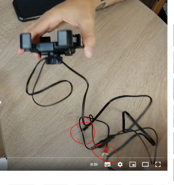

Hei, tänud põhjaliku selgituse ja kaasamõtlemise eest, Ronk.
Ma lihtsalt, katsetamise mõttes, ühendasin sellesama Blackview telefoni laadija kodusest vooluvõrgust Q-Mountiga. Seal on see võimalus, et lased voolu Type C pesast sisse ning kasutad mounti siis juhtmevaba laadijana.
Teiste telefonidega ei saa htkel proovida kuna see BV oli ainus juhtmevaba laadimist toetanud telefon majapidamsies. Ning see liigub kah nüüd tagasi Hansaposti poole :/
EDIT: Kusjuures selles videos tundub olevat tegu sama BV telefoniga.

Proovi esmalt ikka nii, et annad reaalse 12v sellele juhtmetest sisse nii nagu see mõeldud on.
Re: Navigeerimiseks sobilik telefon koos lenksukinnitusega
Nozzu kirjutas: 19 Jaan 2023, 10:26
Selge, see toob asja natuke selgust. Igal juhul peaks ka hädise USB laadijaga (5V ja 1A) see juhtmevaba laadija tööle hakkama ja telefon peaks sellele ka kuidagi reageerima. Kasvõi kirjaga, et not enough power for wireless charging vms.
Aga edu telefoni leidmisel. Ei ole lihtne ülesanne, kuid kui natuke raha on, siis enamus Samsungi S klassi telefone on juhtmevaba laadimisega ja veekindlad. Kasutatuna turul ka alla 300€-sed. Ilmselt mingi ulefone jm "military" telefonid on suurema akumahutavusega, kuid olen kuulnud nende tarkvara kohta kahjuks ainult halba. Jooksevad kokku, ei toimeta nii nagu peab jne.

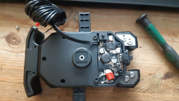

Kus see üks kruvi on, mis seda jupstükki veel koos hoiab?
EDIT: Selle plaadi all on kaks kruvi. Aga ikkagi ei saa päris lahti kogu kremplit, sest plaadi küljest jooksevad veel juhtmed ilmselt sinna juhtmevaba laadimise plaati. Need tuleks läbi lõigata ja pärast uuesti ühendada, kui päris avada.
Ehk siis ei õnnestunud haarasid pikemaks teha. Mis ma saavutasin, oli see, et haarad on nüüd maksimaalses asendis lahti ja kokku enam ei jookse nupule vajutades. Kuna seal kaane vahelt susides, ei õnnestunud enam vedrusüstemi tööle saada. No suva kah, nagunii peab maksimum asendis see lahti olema, et telefon vahele mahuks.
EDIT 2:Haaaa! Ei andnud alla. Võtsin uuesti lahti. Lendas seekord päris pulkadeks, kõik vedrud ja hoovad lauale. Proovisin üht ja teistpidi. Aga lõpuks sain aru, mis järjekorras ja kuidaspidi see kokku tuleb panna. Ehk siis esialgne olukord on taastatud.
Lugemata postitus Postitas arsool »
Nozzu kirjutas: 02 Veebr 2023, 13:17
Trahh :bsmile:
Tere.
Teemakohases postituses on minu tel. nr. olemas. Helista, räägin sulle, kuidas mina ülemise lati pikemaks tegin ja hoidiku ilma suurema vaevata tagasi kokku panin. Parimat Aare.
Great success!
Olin suht kindel, et selle väntsutamisega ma need peenikesed juhtmed, mis indukjtsiooniplaati vms. jooksevad ära lõhkusin (tundus, et isolatsioon oli maas). Praegu ühendasin laadija aga akuga, viskasin telo peale ja oplaaa --- hakkas laadima.
Nüüd...mõistlik mees muidugi teeks haarad ikkagi pikemaks, enne kui kaablid paagi alt läbi veab ja süsteemi ratta külge kinnitab. Aga pagan....ma ei tea, kas ma olen mõistlik mees....
Tahaks selle tralliga ühele poole saada.

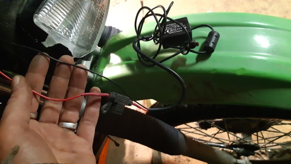

Küsimus.
Eelmiselt omanikult sain ratta sellise süsteemiga, et Garmin sai voolu siis, kui süüde sisse keerata ja tuled peale lülitada.
Ehk Garmini toitejuhe oli ühendatud tulede juhtmete külge.
Nüüd, kas ma võiks telefonilaadija panna samamoodi: lõikan pildil oleva punase juhtme kaitsmest rattapoolt läbi (telefonilaadijal on endal kaitse olemas) ja kinnitan laadija punase juhtme selle külge.
Ning täpselt samamoodi musta juhtmega.
Postitusi: 7406
Tänanud: 1093 korda
Tänatud: 1098 korda
Ei ole hea lahendus, pigem on elektriporr. Õige on ühendada telefon otse akult ja ühendust sisse välja lülitada releega. Releed võid juhtida läbi esitule. Enamasti võetakse küll tagatule pealt, sest mõned tsiklid lülitavad käivitamise hetkel esitule välja või ei lähe esituli üldse põlema enne, kui mootor töötab. Aga no see on pigem maitse asi.
Postitusi: 2653
Tänanud: 191 korda
Tänatud: 395 korda
Tagatulelt või esimeselt gabariidilt on väga OK võtta navi toide (ei saa navi sisse unustada ja seega ei söö akut ära). Ja ei ole mingit vajadust sinna lisareleed (jälle 1 asi + x klemmi mis võib pekki minna) aretada :-)
