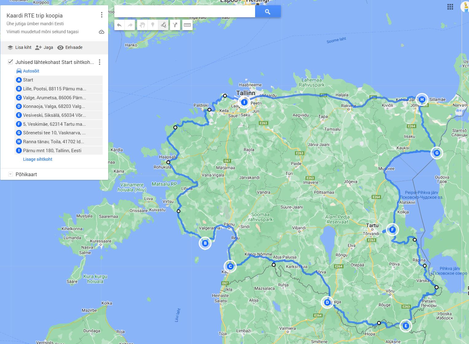

Täiesti algaja küsimus. Tegin elus esimest korda testiks PCs teekonna Google My mapsiga. Sellega seoses 2 probleemi. Esteks tahab see google pidevalt mu teekonda mingis osas ära muuta suvalisel ajal (siis kui jagan seda või üritan printida) ja teiseks ei saa/oska ma neid juhiseid kuidagi telo GPS appi edasi laadida.
Teekond siin. https://www.google.com/maps/d/edit?mid= ... sp=sharing
Näiteks tuli sinna mingi jupp viimasest punktist kuni Saaremaani kuidagi lambist ja ei õnnestu kustutada. Kuidas üldse seda kaarti nn lukku panna et ei muudaks enam ise midagi?

Kustuta viimane lõik "I - Parkla, Pärnu mnt 180, 11314 Tallinn, Eesti" ära ja pane uuesti :D
Eksportida saad kml/ kmz formaati - võib-olla on võimalik neid kuhugile muusse formaati konvertida.
