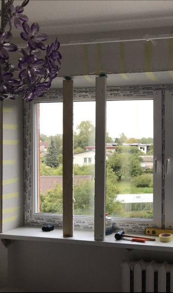

Olen sellega lakke laepaneele pannud.
https://www.bauhof.ee/et/p/640747/liimh ... ml-varvitu
Või mõnd muud analoogi.

Huvitav, kas see jääb pidama, laseks terve lae üle...

Ei ole nii kallid, et proovida ei võiks ja miks peaks veebaasil liimiga midagi juhtuma, seda enam, et kuivamisaeg on suht lühike, selle ajaga ei teki mingit elu kuskile.

hästi ei kujuta ette, mis lage siin teha plaanitakse...aga liimvahuga saab plaadid lakke kleepida väga lihtsalt. loomulikult ei jää need sinna kinni miski 5 sekundiga, vähemalt 5 minutit tuleb ikka paigal hoida. aga kui kinni, siis on kinni päris korralikult!

Vot selles 5's minutis ongi asi kinni!
Minul pole aega ega ka võimalusi seal niikaua passida....

Tegelikult väga lihtne, võtad paraja pikkusega lati ja lauajupi 30-40cm pika ja paned T-tähe kujuliselt plaati toetama kuniks vaht kinni hoiab. Mul akende palede montaazikips samamoodi vahuga pandud.

Postitus Postitas 701 »
kiilas kirjutas: 06 Dets 2022, 20:53
Sulane on selle riista nimi!

mis sa sest kõvenemisest vahid? sul on hetkelist nakkuvust vaja.
kelluga tahad loopida liimi, siis mine osta mingi ämber akustikavilla liimi. Rockfon Glue, Connect Absorber Glue jne.

Seal on ka kirjas vertikaal paigutuseks.
