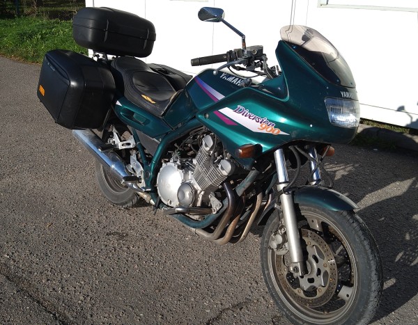

Idee alge, sai mulda pandud naisele ostetud Honda Cmx 500 Rebelist ja ripakile jäänud Yamaha oli selleks hea toorik.

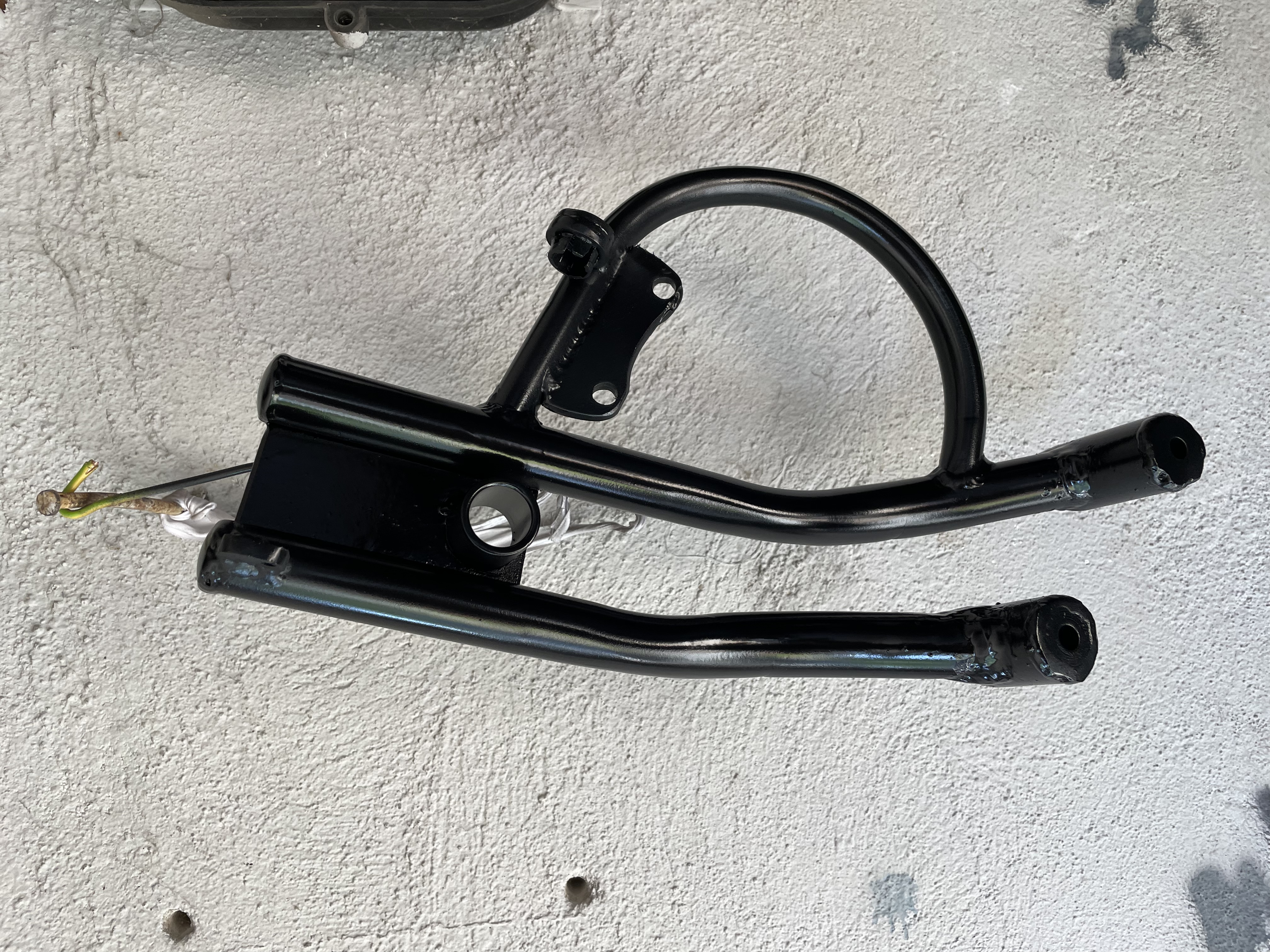

Ketas käis sabaraami 6 oktoober 2021
Ja siis enam tagasiteed ei olnud

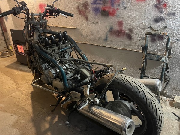

Aasta lõpp kulus demontaažile, metsas pannkookide tegemisele ja Itaalia Odini seltskonna tuvastamisele

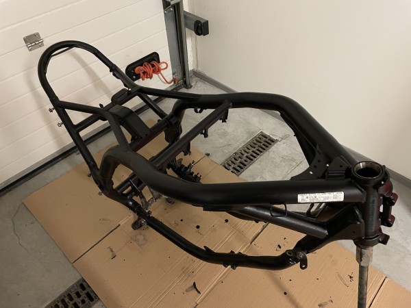

Vahepeal tükk tühja maad olelemise tähe all (garaažis jahedavõitu selleks, et rauda näppida) aga hooaja lähenedes läks juba kiireks. Raam sai värvi alla 19 märts. Koostamine algas järgmine päev.

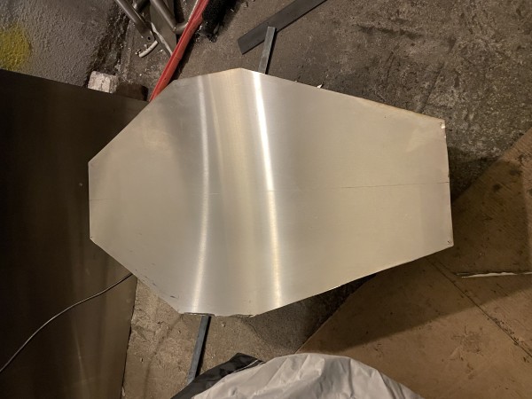

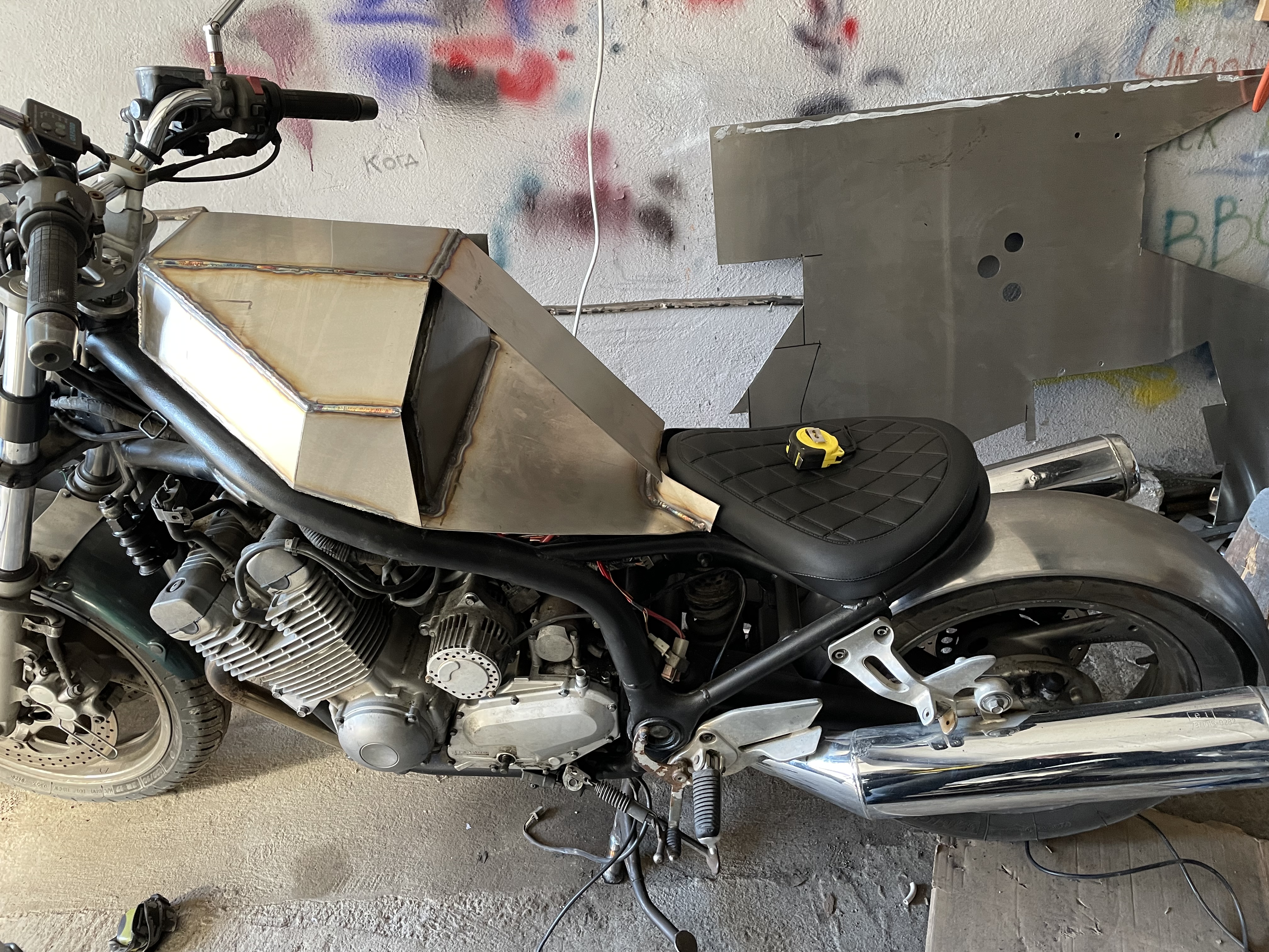

Järgmiseks algas kõige mahukam meisterdamine. Origami tunde võtnud ei olnud, nii, et tuli kasutada vanakooli vandumist ja projekteerimisõli:

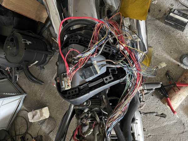

Mingi hetk tuli juhtmekimp lühemaks teha ja ära majutada

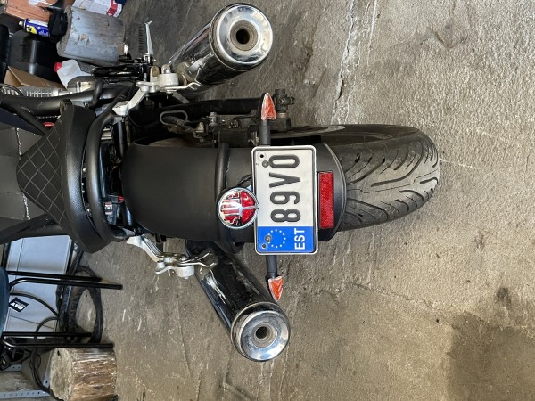

Hydroscandist pikemad pidurivoolikud. Onninenist paagi illuminaatorid. Louis -ust tuli ja uus spido. Viimase puuduva vidina…. Tagumise helkuri sain Streetmotost
Transpordiametis ei ole veel käinud aga küllakutse on juba olemas.
Eelmisest aastast ülevaatus veel kehtib, mis on andnud võimaluse esimesed 250 km proovimas ja sättimas käia.
Elu on lill

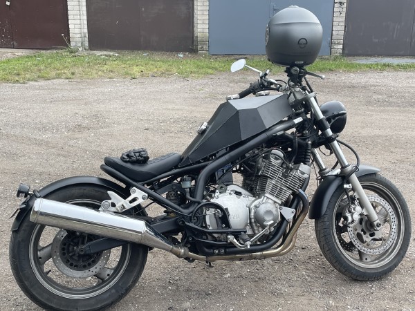

Väga lahe omapärane lahendus paagile!
Kunagi sai endal xj600'el need pikad summutid lühemaks lastud, sumpa ots keevitatud otse koonusele otsa, täitsa adekvaatse välimuse ja hääle andis.

Keeruline toorik valitud! Stiil on maitse asi, aga töö on aus!

Kogu see paagi teema tulenebki tooriku keerukusest.
Aga tasuta kätte jäänud ratas…ei nuriseks eriti
Diveka projektidest, mis interneeduses silma on hakanud, kriipiski kõige rohkem sedasama silma originaalpaagi kasutamine. Just need kohvikud kus on saba ja lenksud ainult ümber tehtud. Raam ei võimalda erilisi valikuid turul liikuvate paakide kasutamiseks… siis saigi mindud sellise Mad Max stiili suunas.
Natuke võiks graafikaga veel mängida, et päris plank ei oleks.
Keevitus on igati tubli. Oleks Musta reede müügi ära oodanud, oleks saanud selle 390€ rahaga.
Toodetud Hiinas, nagu enamus asju täna. Julgevad anda 7 aastat garantiid… miks ka mitte ligi võtta.
Üks äpardus keevitusega ikkagi oli. HF süüde hakkas vaikselt hääbuma. Sain neilt loa masin lahti võtta, ilma garantiid kaotamata ja leidsin koostamisel viga saanud kaablijupi. Pakuti asenduskaabli saatmist või remonti võtmist aga tegin ise kaabli korda, millele sain nende heakskiidu.
