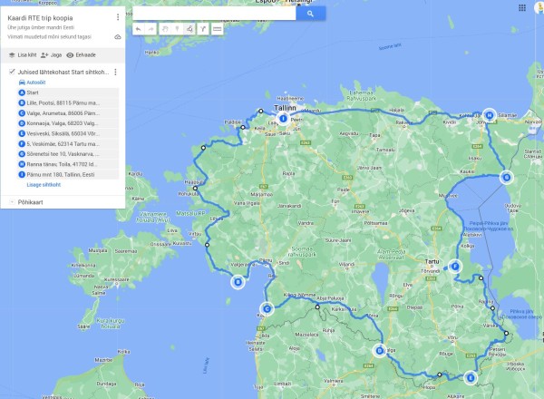

Täiesti algaja küsimus. Tegin elus esimest korda testiks PCs teekonna Google My mapsiga. Sellega seoses 2 probleemi. Esteks tahab see google pidevalt mu teekonda mingis osas ära muuta suvalisel ajal (siis kui jagan seda või üritan printida) ja teiseks ei saa/oska ma neid juhiseid kuidagi telo GPS appi edasi laadida.

Kustuta viimane lõik "I - Parkla, Pärnu mnt 180, 11314 Tallinn, Eesti" ära ja pane uuesti Eksportida saad kml/ kmz formaati - võib-olla on võimalik neid kuhugile muusse formaati konvertida.Jalamees kirjutas: ↑04 Aug 2022, 15:50Täiesti algaja küsimus. Tegin elus esimest korda testiks PCs teekonna Google My mapsiga. Sellega seoses 2 probleemi. Esteks tahab see google pidevalt mu teekonda mingis osas ära muuta suvalisel ajal (siis kui jagan seda või üritan printida) ja teiseks ei saa/oska ma neid juhiseid kuidagi telo GPS appi edasi laadida.

Google maps navigeerimiseks kasutada rattal, on väga tüütu, kui telefon lenksul ei asetse, kuna igast punktist läbi sõites, tuleb kinnitada, et soovid sõitu jätkata. Nö. läbisõidupunkte ei saa panna. Lisaks kipub muudkui tahtma marsruuti kiirema vastu ringi vahetada ja jälle vaja ekraani torkida.
Mina olen keerulisemate marsruutidega seda teed läinud, et panen ennem arvutis google maps abiga gpx faili kokku ja kasutan mõnes teises naviprogrammis.

Ma ei leia seda gpx tegemise kohta üles.... pean otsimadaub kirjutas: ↑04 Aug 2022, 16:08Google maps navigeerimiseks kasutada rattal, on väga tüütu, kui telefon lenksul ei asetse, kuna igast punktist läbi sõites, tuleb kinnitada, et soovid sõitu jätkata. Nö. läbisõidupunkte ei saa panna. Lisaks kipub muudkui tahtma marsruuti kiirema vastu ringi vahetada ja jälle vaja ekraani torkida.

Selleks on mingi gpsvisualizer portaal vist ka olemas (google aitab), aga ma olen lihtsalt mõne vana faili notepadis lahti võtnud ja punkte lisanud-kustutanud, käsitsi koordinaate google mapsist kopeerides.
Re: Reisi planeerimise tarkvara
Leidsin sellise koha nagu https://mapstogpx.com/ töötab väga ok. Sain juba esimesed lõigud Osmandisse. Tänud!!
