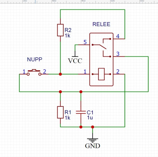

Natuke elektroonilist ragistamist ka.
Lüliti ja relee on sellised nagu nad on ja neid muuta ei saa. 24 V süsteem.
Oleks vaja tekitada ühe kontaktipaariga lüliti abil bistabiilne relee, ehk siis üks vajutus ON, teine vajutus OFF.
555 timeriga peaks see teostatav olema, aga üritan võimalikult lihtsate ja väheste komponentidega hakkama saada.
Ise tootsin alloleva skeemi, mis võiks justkui toimida nii:
*algasendis laetakse läbi NC täis kondekas C1 ja takisti R1 kütab lihtsalt tuba;
*vajutades nupule saab mähis kondekast ja NC ahelast 24 V. NC avaneb, NO sulgub ja hoiab mähisel pinget edasi;
*vahepeal on C1 ennast läbi R1 tühjaks laadinud;
*vajutades nüüd nupule tekib kahest takistist pingejagur, mähisele jääb ainult 12 V ja NO katkeb;
Esimene probleem mis silma torkab on see, et kui NC ahel sulgub ja nupp on ikka veel all, saab mähis uuesti pinge peale.
Kas ehk piisavalt suure kondekaga saab laadimisaja nii pikaks, et jõuab nupu vabastada ?
Mõtted ja soovitused oodatud.

Sinu skeem ei toimi kohe mitte kuidagi
Üks lihtsamaid skeeme sinu soovitu saamiseks on siin
