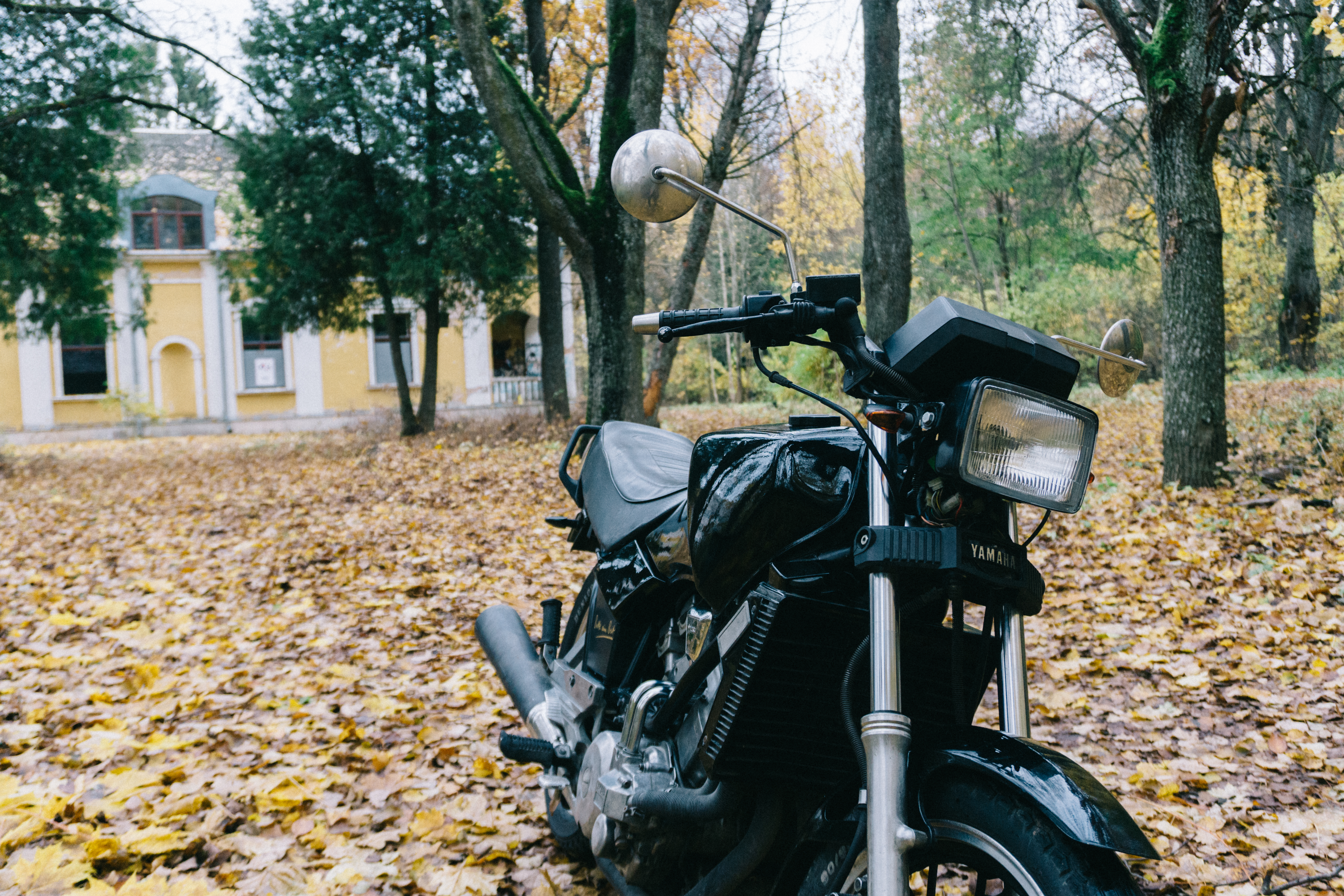

Vahendiks sai valitud siis Yamaha XZ550, 1982. aasta. Tegemist täitsa töökorras masinaga ja enne lahtikakkumist sai isegi paar kilomeetrit läbitud :lol:
Ta küll ei ole kindlasti ideaalne cafeka-materjal, aga ma loodan, et saab asja. Nüüdseks on ratta juures ka päris palju tehtud. Lisan pildid järgmistesse postitustesse.

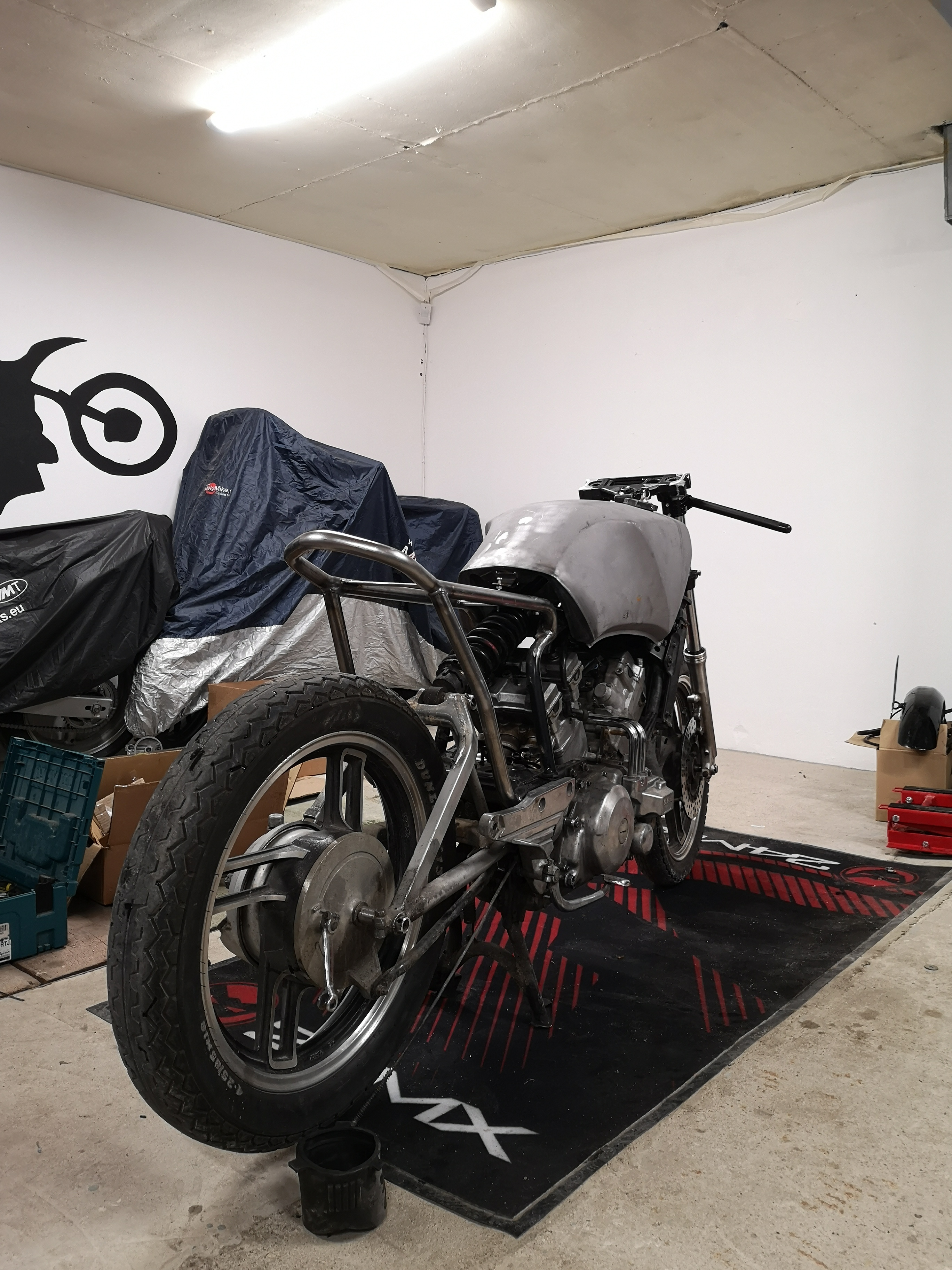

Esimese asjana sai maha mootor ja klapid korda (siinkohal suur tänu Motomeistrile, asub Tartus Vaksali 36 ja seal saavad kõik oma murele lahenduse :) ).
Plaan oli üle tsekata ka elektrisüsteem ja siis asi uuesti tööle panna (nagu ilmselt ka oleks mõistlik teha).

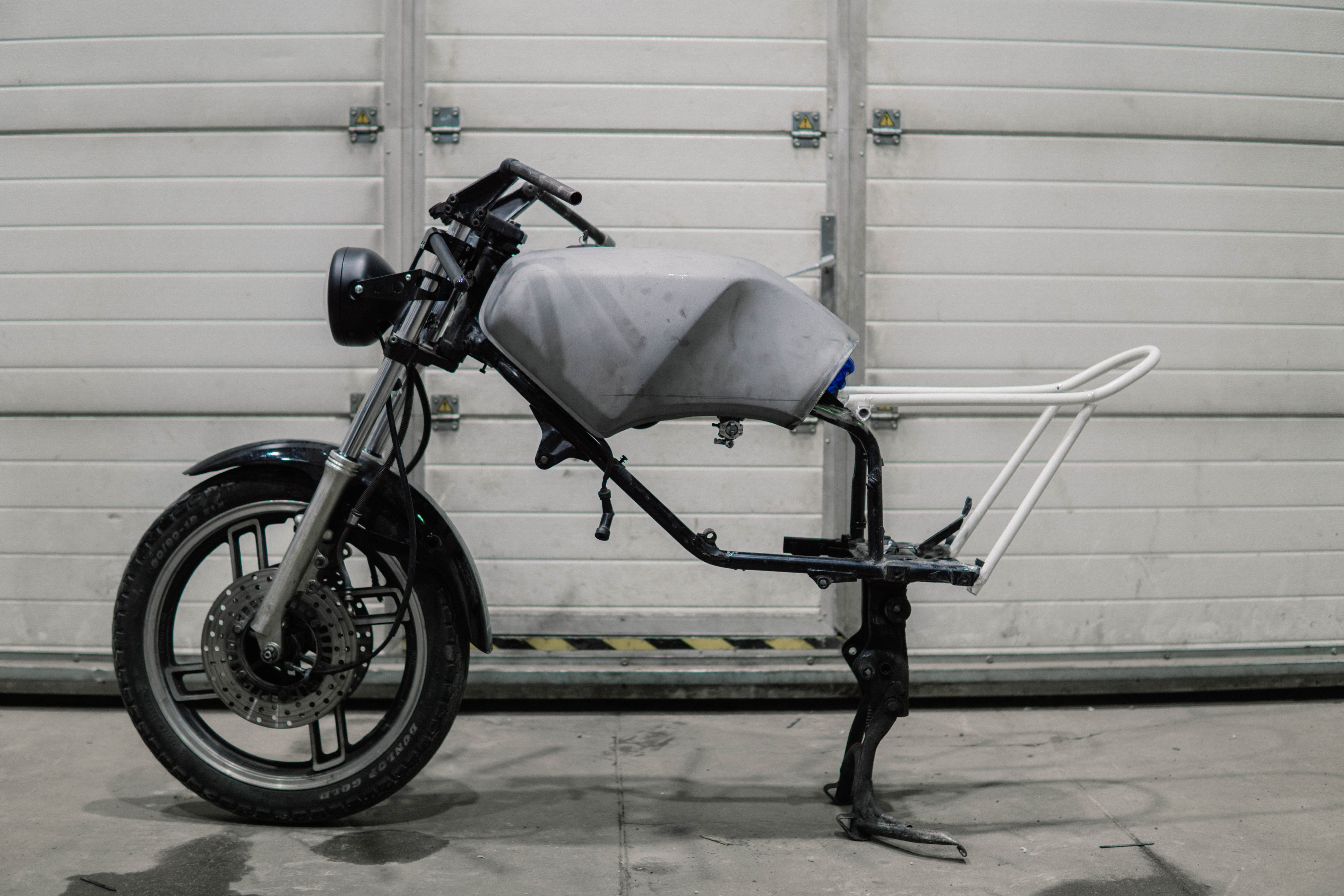

Siiski sai kannatamatus võitu ja ratas lahti kakutud ning ehitusega pihta hakatud.

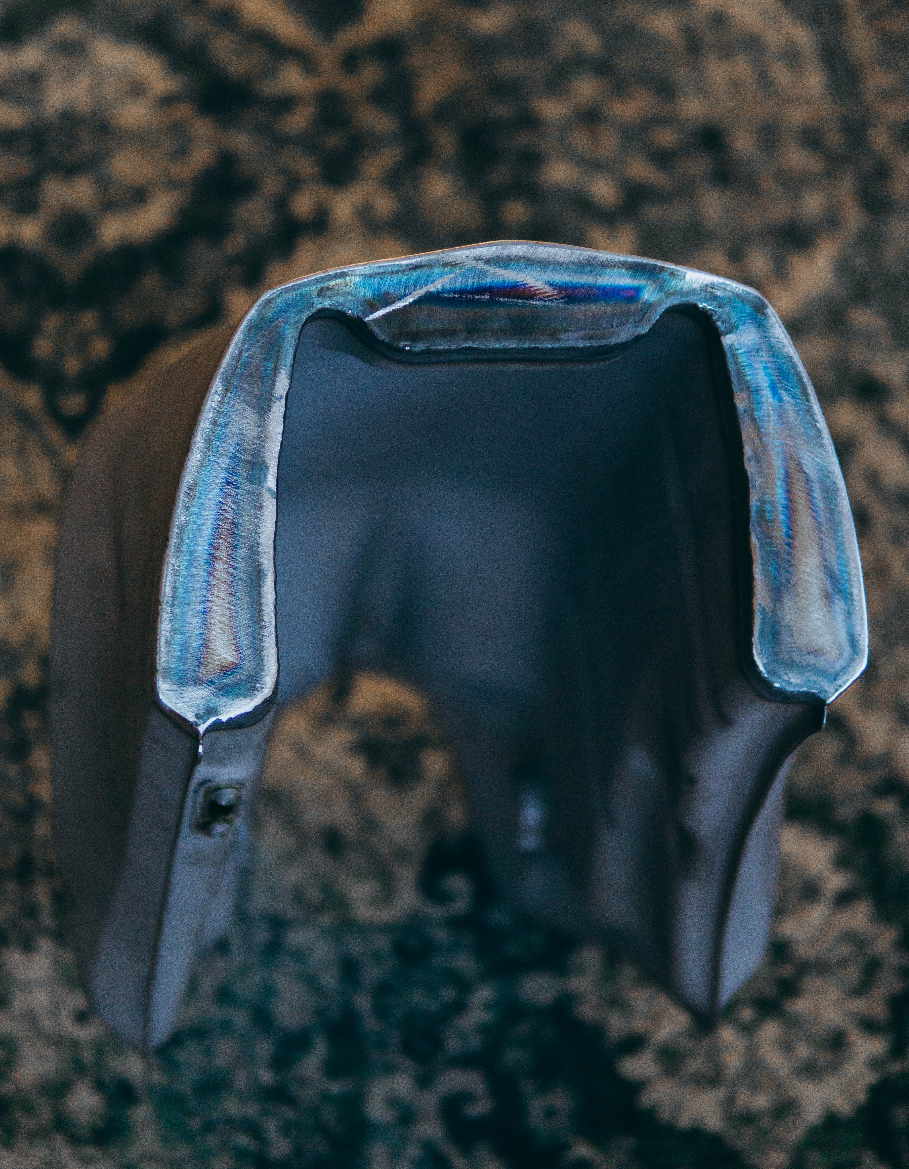

Esimese asjana oli vaja midagi ette võtta selle suure-suure kütusepaagiga. Visandades erinevaid lahendusi ja peas mõtteid keerutades sai selgeks, et tegemist on natuke pikkuse poolest liiga pika paagiga. Lahendus siinkohal päris sirgjooneline - võtame lihtsalt otsa maha.
Keevitustöödega on abiks olnud Tauno Mägi Cedo-nimelisest firmast. Väga kvaliteetne töö, tegemist ka tsiklimehega. Tasub kindlasti kõne peale tõmmata, kellel midagi vaja teha.

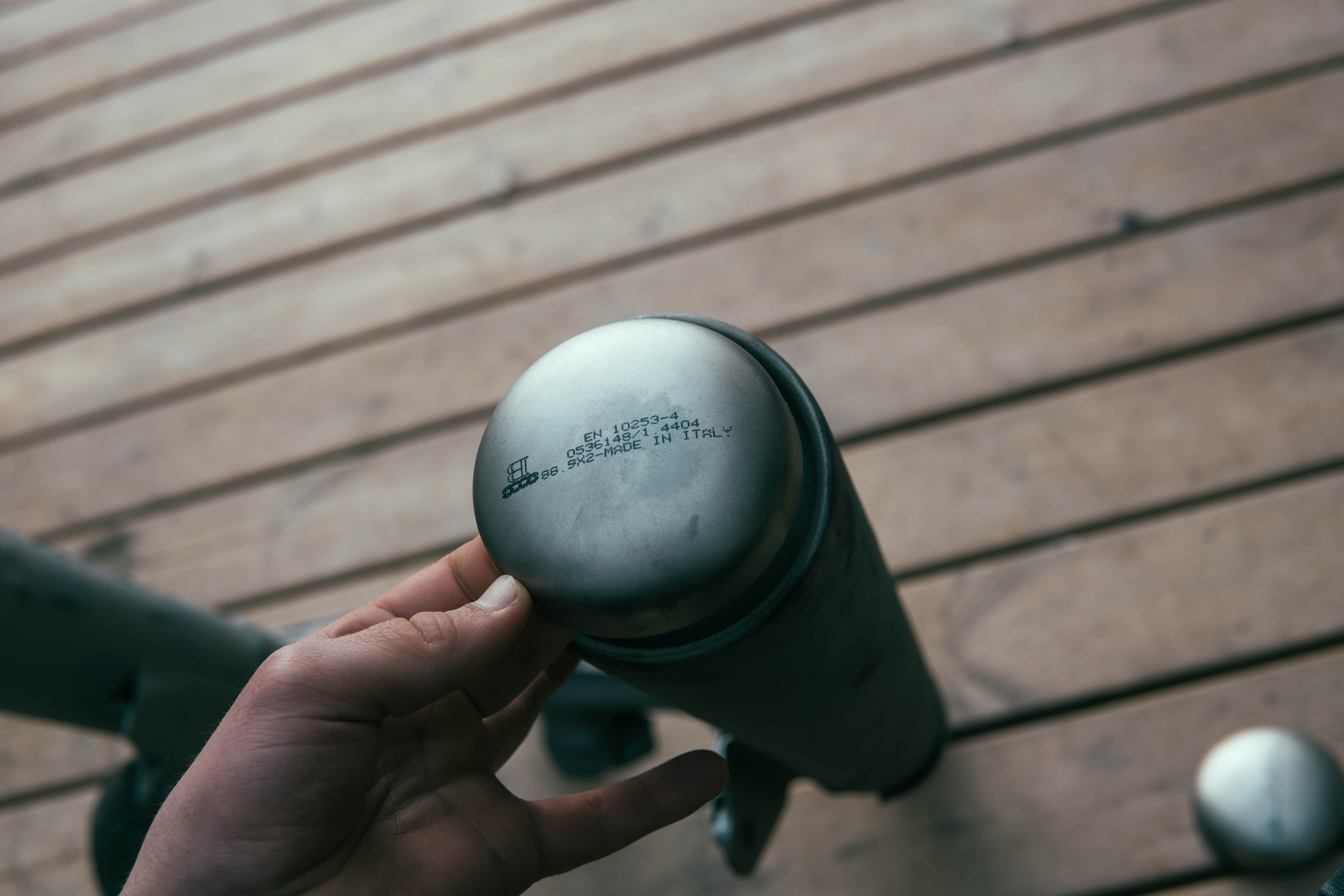

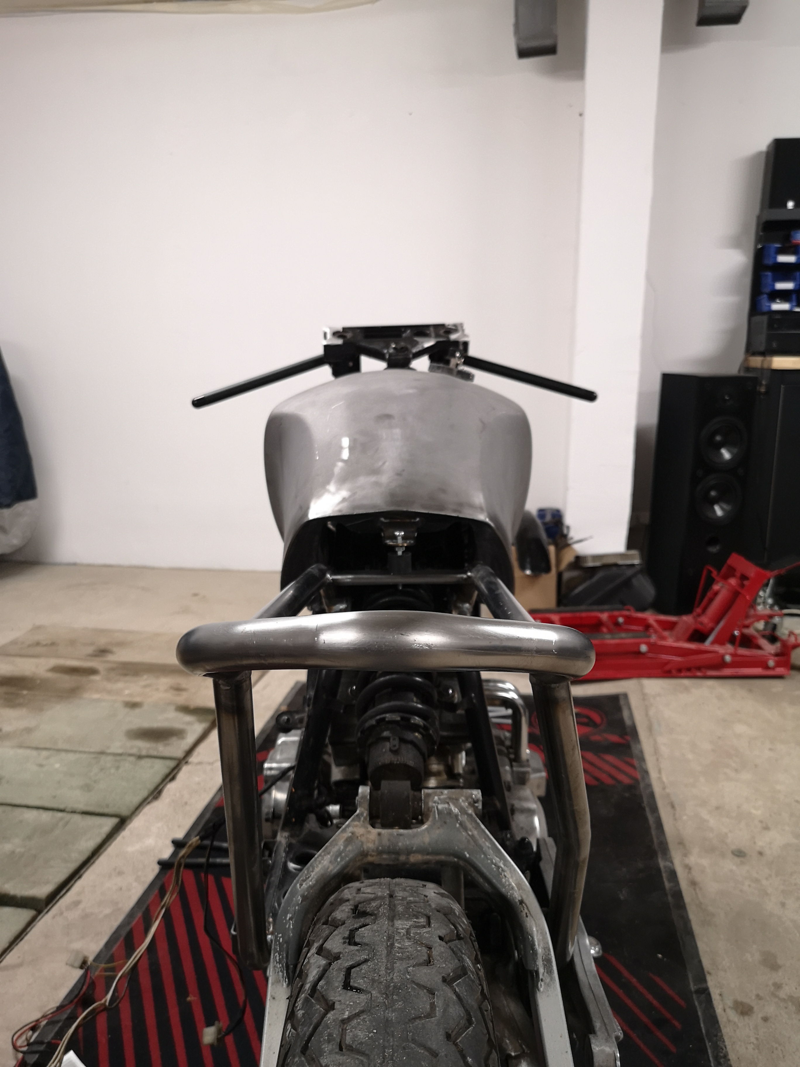

Järgmisena sai ette võetud tagumine raamiosa. Esmalt painutasin sobivat kuju välja alupex-materjalist, et missugune ta umbes olla võiks.
Siis sai asutud päris asja kallale.

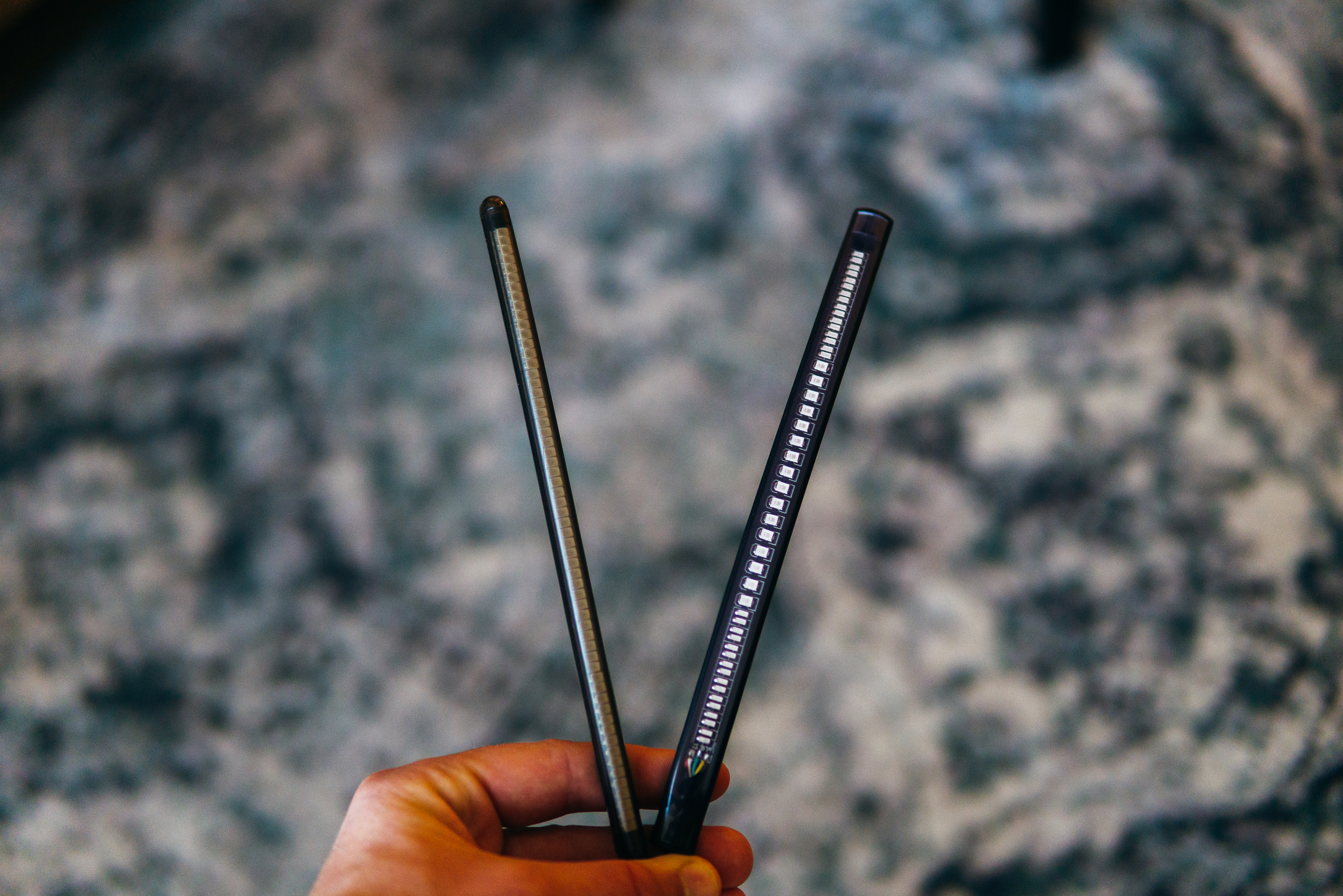

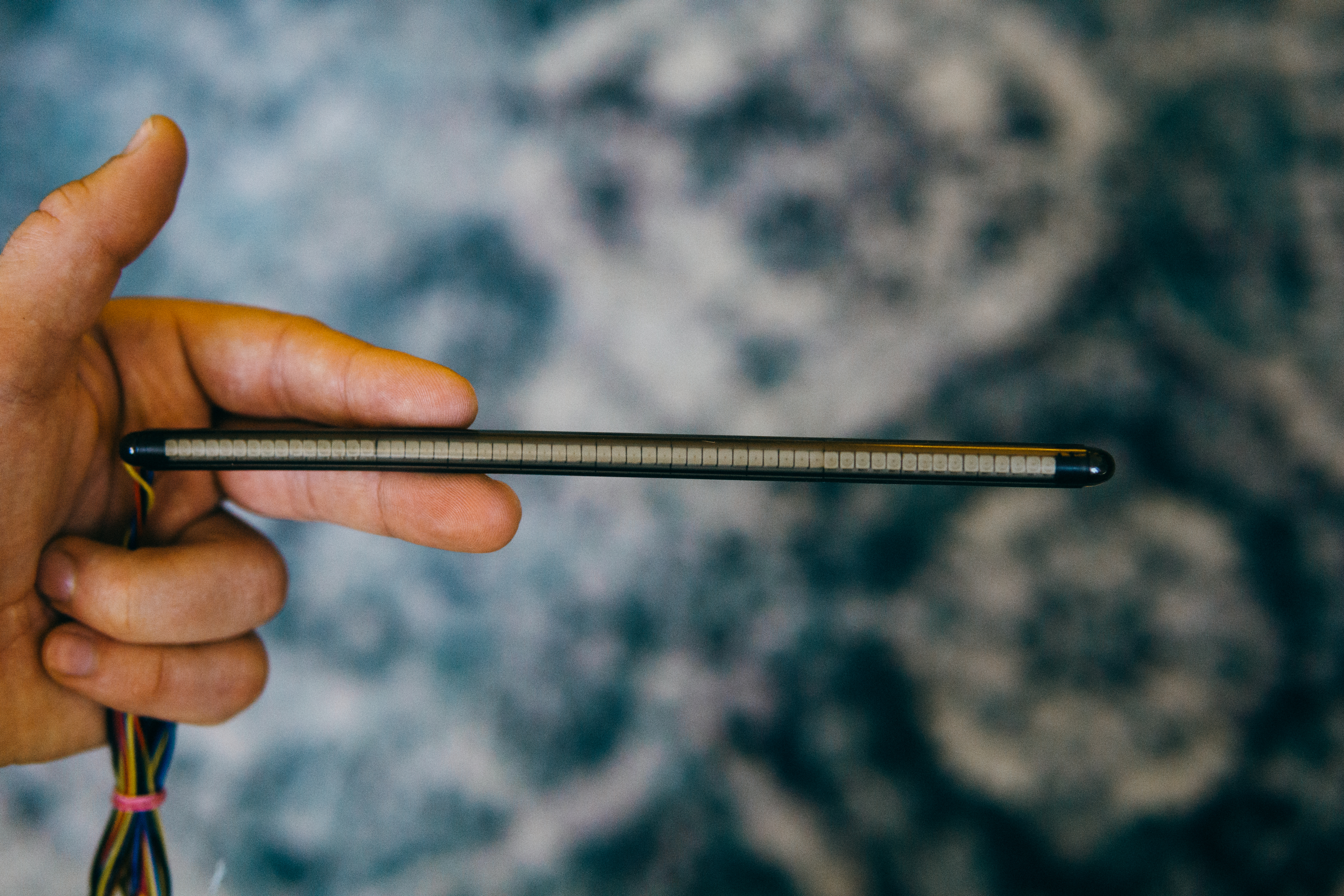

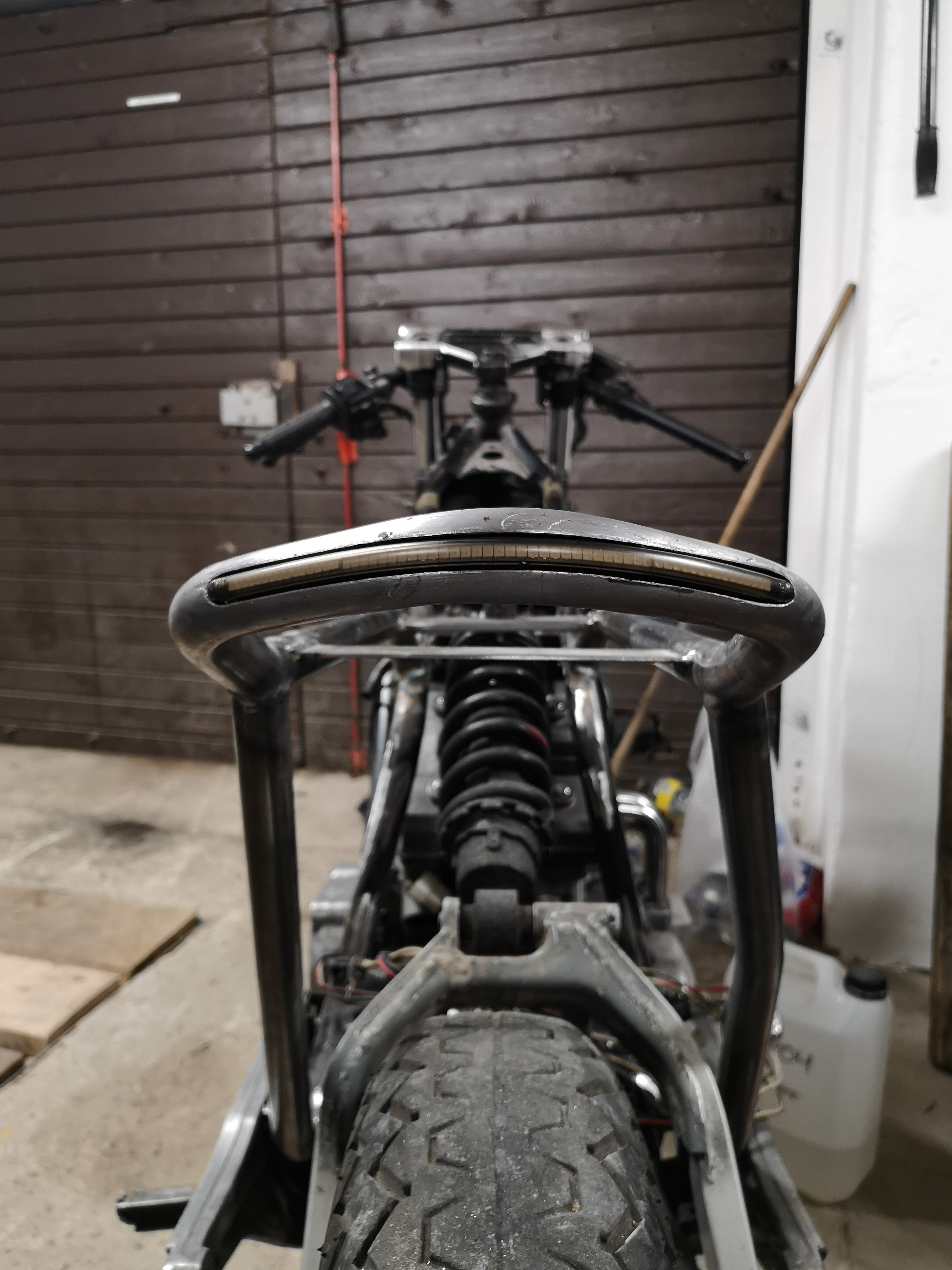

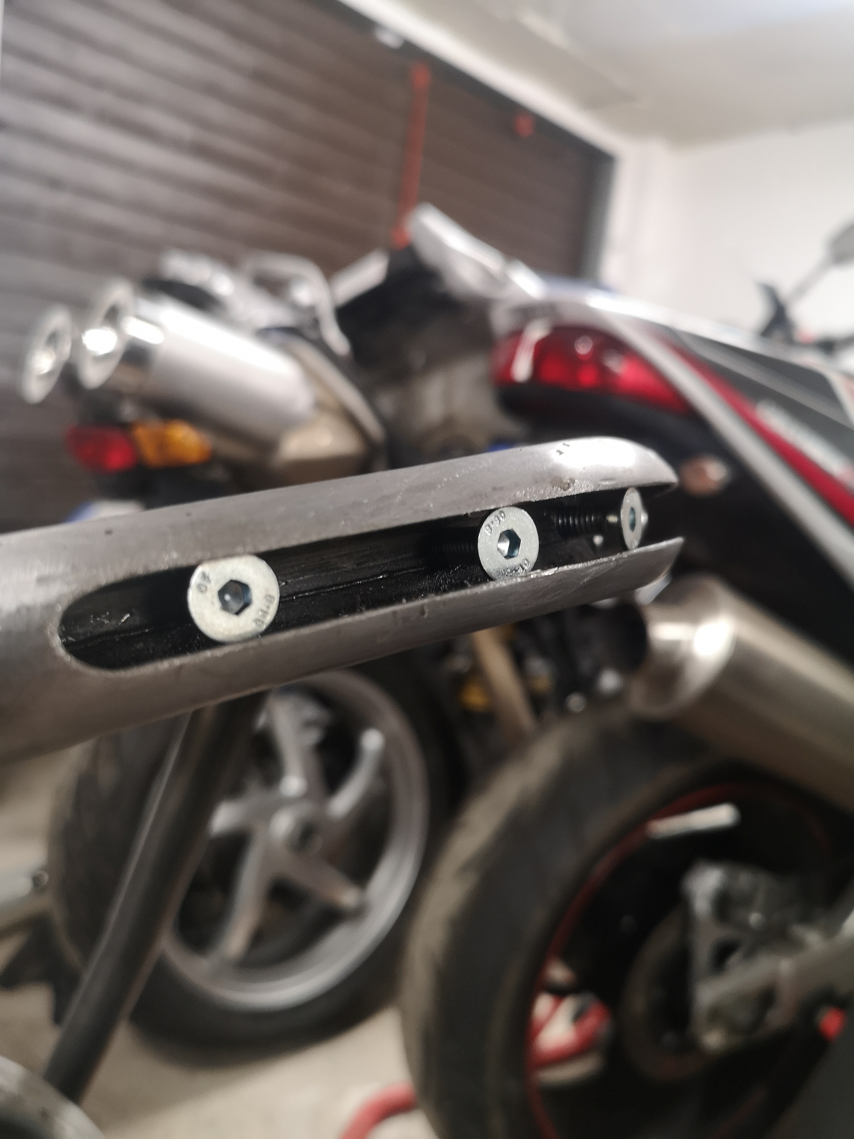

Ajapikku on mõned uued jubinad ka kokku otsitud.
Üritan spidoka sinna triple clampi sisse ehitada... hea väike asi selle jaoks.
Hetkel sai pildimaterjali küll... lähitulevikus laen üles ülejäänud arengud.

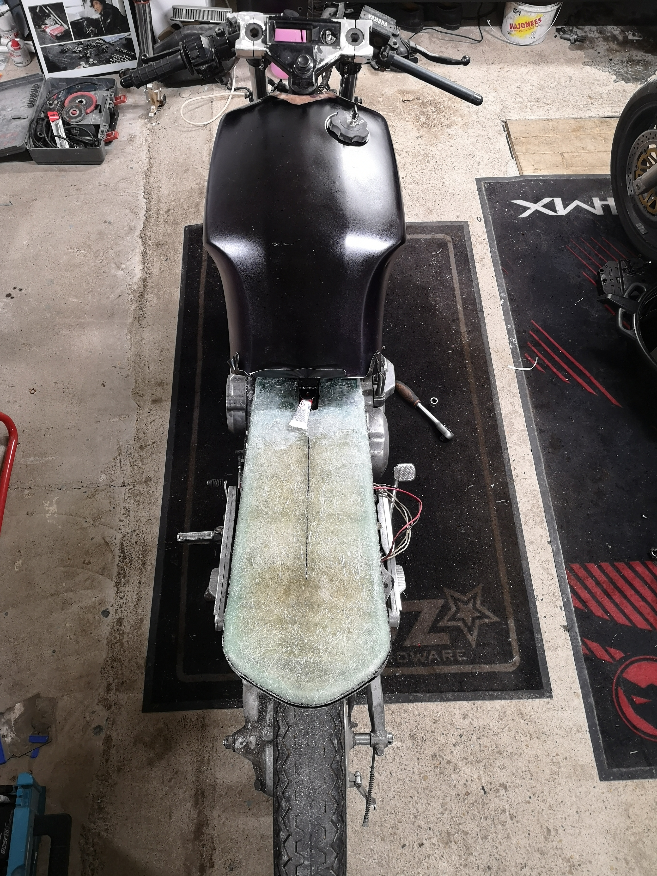

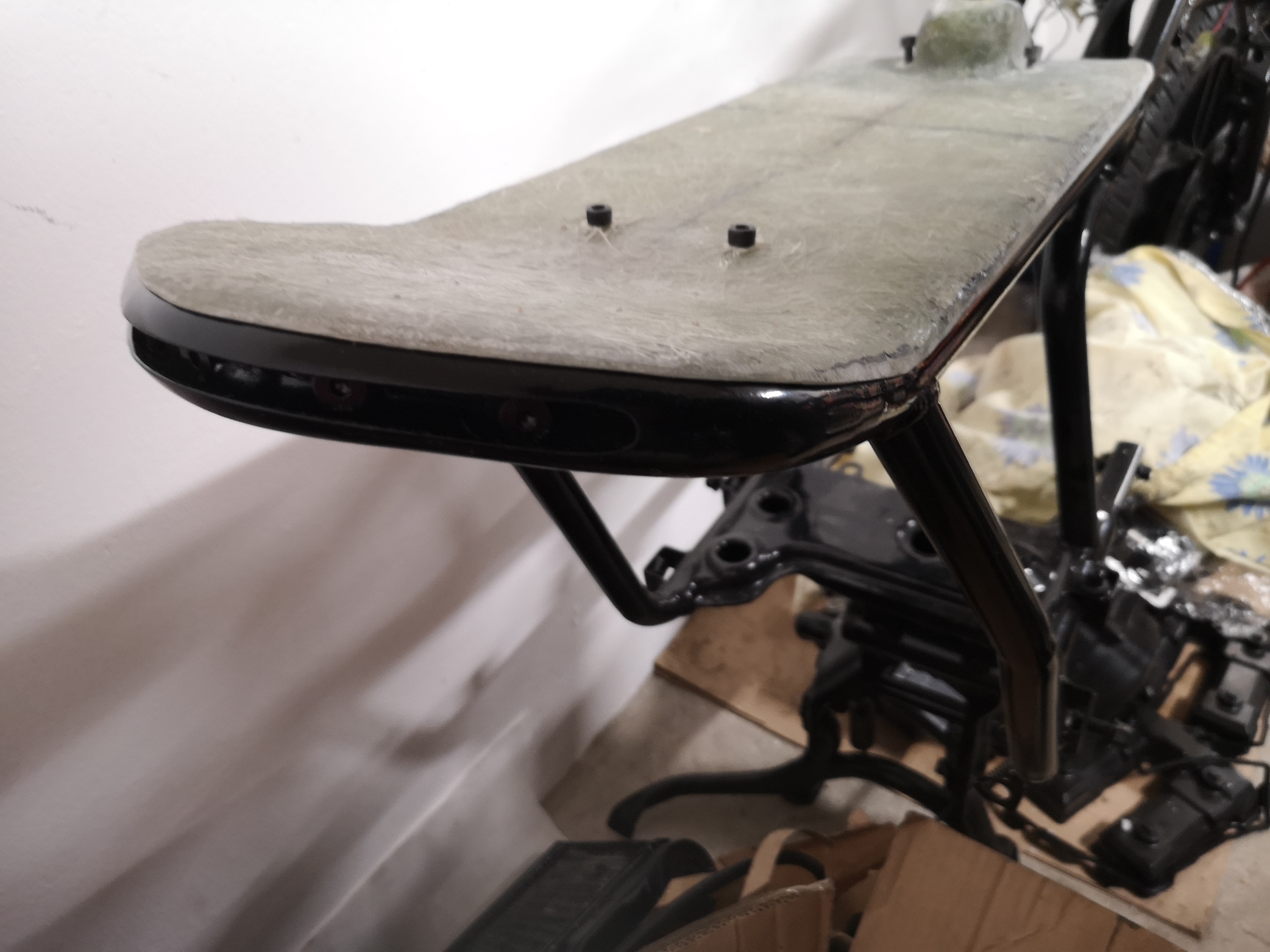

Vahepeal sai siis klaasriidest valmistatud istmealus. Päris lõpuni valmis ta hetkel pole, aga mõned pildid sellest ka :mrgreen:
Paar millimeetrit on vaja veel ääri maha lõigata, et nii palju istme alla jäävat toru ei kataks. Eriti nähtav on see tagatule juures, et natuke tahab lõikust... eriti, kui veel nahk istmealuse äärest üle väänata, see annab ka ilmselt paar mm tagasi.

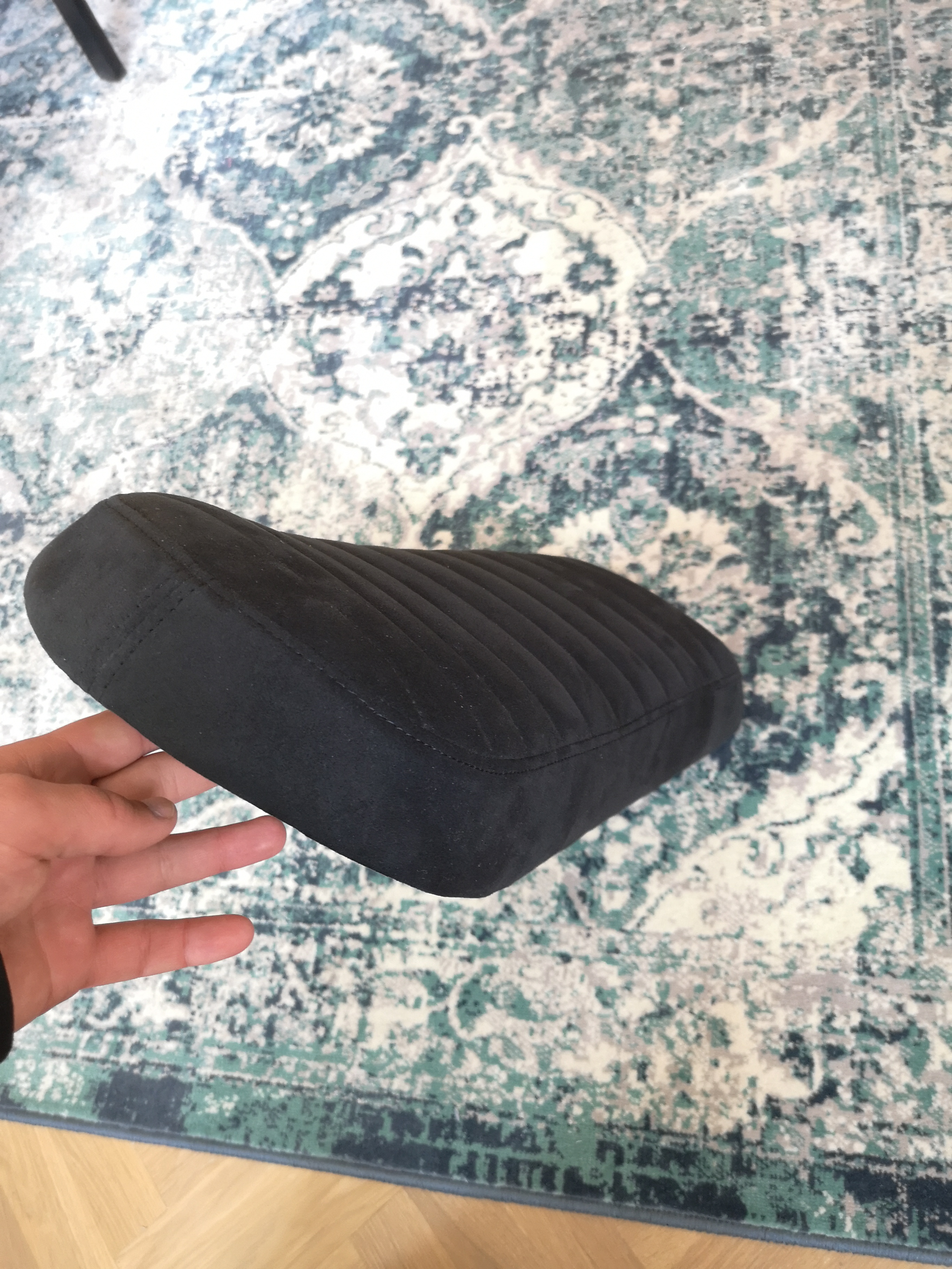

Siin istmekuju vormimise alge:

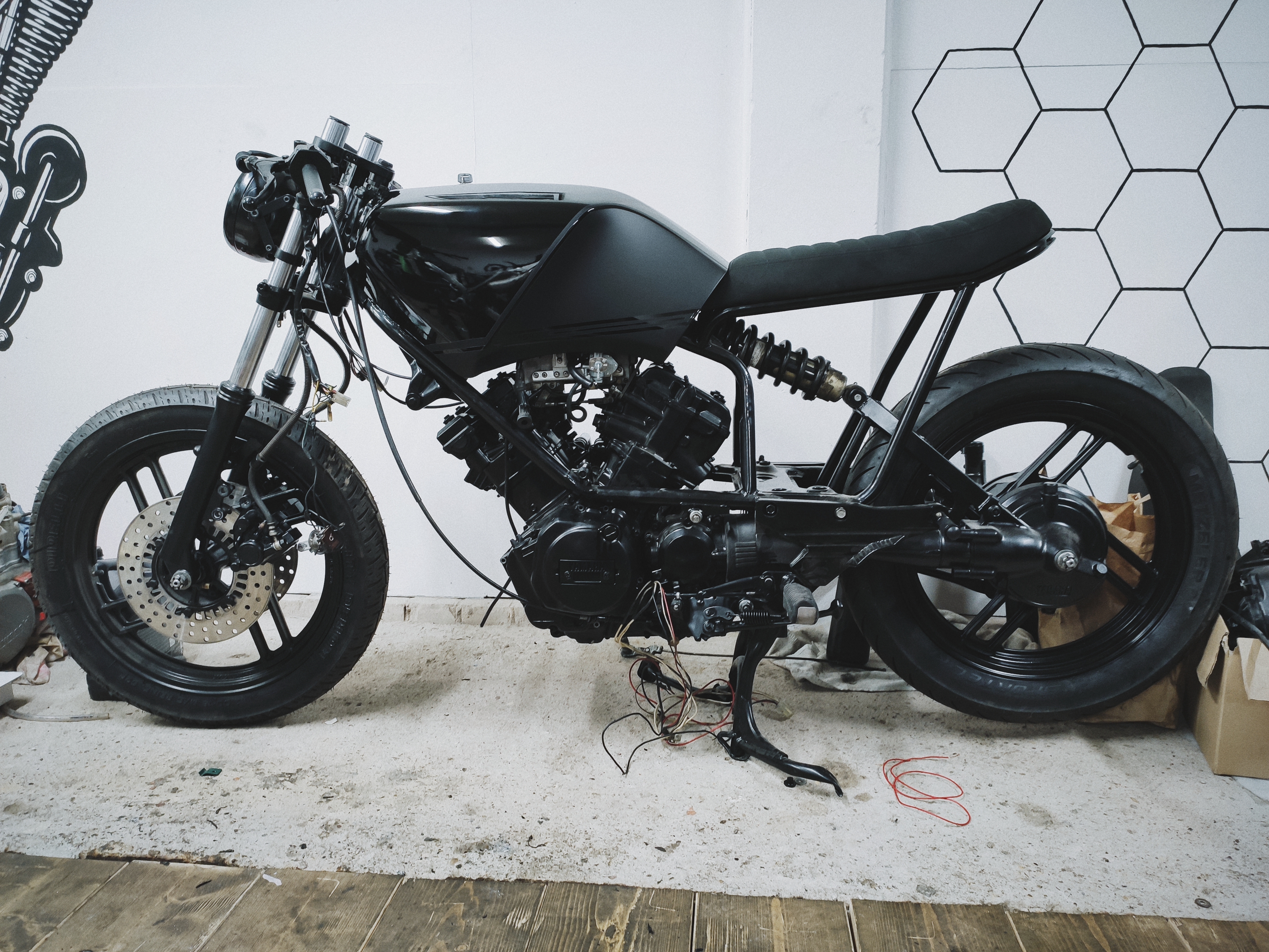

Vahepeal sai iste ka valmis ja paak peaks ka valmima kõigi eelduste kohaselt juba homseks.
Siis on vaja hakata teda vaikselt kokku panema ja selle kõrvalt elektrisüsteem ära lahendada. Oujeeea! 8)

Natuke on asi taas edasi liikunud. Elekter on see, mis vajab nüüd tegemist.
Hetkel ise olukorraga päris rahul, aga päris palju on veel teha ka. :lol:
