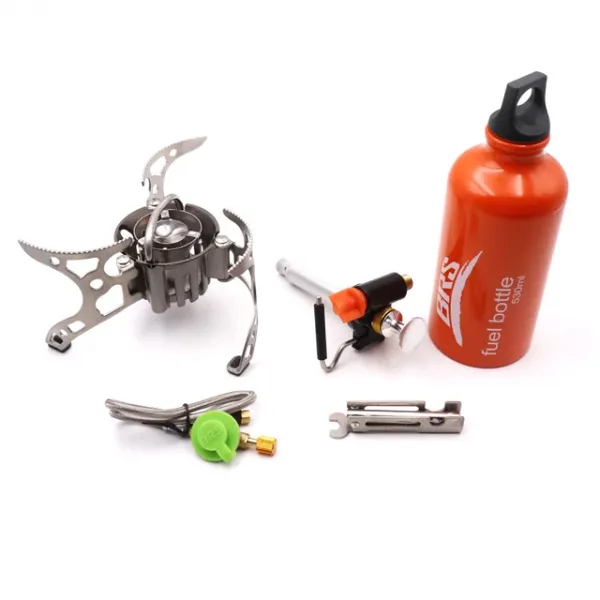

Kerge idee osta bensiini peal töötav priimus, täpsemalt hiina päritolu. Samas teemas on juba mõned neist ka läbi käinud, kuidas praegustel omanikel need vastu pidanud on?
Mõned tehnilisemad küsimused kah:
Kas töötavad sama edukalt ka tavalise (95/98) bensiiniga või peab kasutama mingit “puhtamat” mahla?
Kas saab kasutada ka väga madalat kuumust (nt. Toitude hautamiseks) või on oht, et seljuhul jahtub süsteem maha ja hakkab leeki sülgama?
Tänud!

Hiinakat mul pole. On eri mudelid, osad töötavad, osad mitte tankla bensiini pealt. Saab kasutada hautamiseks, kui käima ära saad, siis kasutad nagu gaasipriimust. Tanklabensiiniga on kohati lausa tunda, kui selline kibe maitse tuleb toidule juurde. Lisaks olenevalt tanklast mõni bensiin tahmab päris koledalt. Bensiinipriimustesse soovitatakse mida madalama oktaanarvuga bensiin, seda parem. Müüakse ka puhastusbensiine jms, need vähemalt potid jätavad oluliselt puhtamaks.
Kui sul pole plaan kasutada alla 10c, siis soovitan gaasi. Bensiin eelkõige siis, kui jahedas lollikindlat lahendust vaja külmas või mingil põhjusel gaasi keeruline leida.

Olen üle 15 a. benapriimust kasutanud, esimene oli Optimus Svea, siis Nova ja praegu on frankenpriimus: Primuse multifuel põleti Nova raamis. Primuse enda raam on pakkimise mõttes täielik nurisünnitis.
Autobena unusta parem ära, see ajab kõik umbe, jube kokteil. Diisliga üsna sama lugu, lisaks tead küll kuidas traktorid lõhnavad... mulle meeldib, aga mitte süües. Kaasaegset "rohelist", biodiisli lisandiga diislilaadset kütust, pole julgenud proovidagi. Puhastusbena või spetsmärjuke on parim, aga raske tööstusbensiin e. lakibensiin/white spirit sobib soojema ilmaga ka. Kunagi kümmekond aastat tagasi oli igas tanklas sobivat grilli süütevedelikku saada, veidi parafiini lõhnaline, sisuks n-parafiin. Soojema ilmaga toimis ideaalselt, külmaga oli startimine vaevarikas.
Hautamine sõltub priimusest kuid veelgi enam potist-pannist: kui see on õhukese põhjaga ja roostevabast või veel hullem, titaanist, siis ei taha paksema hautamine eriti õnnestuda. Hautamiseks peab poti põhi olema hea soojusjuhtivusega ja suhteliselt paks.
Ahjaa, unustasin kõige olulisema: tuulekaitse. Ilma selleta on vähegi tuulisema ilmaga küttekulu taevas, nii otseselt kui muus tähenduses :wink:

Aviobensiin või teise nimega puhastusbensiin on vast sellistes priimustes kasutamiseks. Tänane auto bena on vast täiesti välistatud oma lisaainete rohkuse pärast.
Aga mis peale Raneli mainitud madalate temperatuuride on priimuse eelis gaasipliidi ees? Mul endal selline suurem pliit mille peal võib ka suurema panniga praadida ja sõbral see väike ballooni otsa pandav, mis on tõesti väike ja ei võta üldse ruumi, kui selle madalama aballooni võtad.
priimusega peab ka pudeliga bena kaasa võtma või on ühe täitmisega võimalik pikemalt läbi saada?

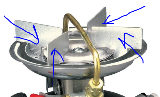

Vaatasin Coleman 533 pilte ja ei saa aru kus see sisseehitatud tuulekaitse on?
Mul on tuulekaitseks paksemast fooliumist silinder mis ulatub kuni poti kaaneni.
Vot nii lihtsalt on lahendatud tuule käes probleem. Norra rannikul töötab kenasti ilma ühegi lisatuulekaitseta, saab vast ka meie tuulevaiksel alal hakkama.
Kütuse osas, ma olen max liitri põletanud seal puhastatud bensiini. Ülejäänu on vene 92 või siis lääne 95. Umbes 10l kütet kokku olen sealt läbi põletanud. Päris palju kasutanud just sooja vee tegemiseks pesemiseks, kuna on piisavalt võimas, siis suva järve ääres saab jooksvalt sooja veega end üle loputada.
Senimaani töötab kenasti. Puhastama pole pidanud.
Üks miinus tuli meelde veel, et pumba üks tihend on ära väsinud, aga matkaspordi kaudu sain uue komplekti tihendeid 10 eur eest asemele.

See leegi tuulekaitse hoiab leegi põlemas, aga kui on tugev tuul, siis Kaltsi kirjeldatud ja ka minul olev analoogne pappkastist,aitavad ka veel-toidul palju kiiremini soojeneda. Sellega hoiad kokku nii kütust(gaas või bena)ja aega ka ilmselt. Lisaks muidugi kulinaarne pool, kus ühtalsem soojus poti all annab alati parema tulemuse. Ehk sa ei pea hoidma liiga tugevat tuld poti all ja seega saad peale veekeetmise ka midagi maitsvat teha.

No hetkel on probleem, et kommenteeritakse omal kasutusel olevate lahenduste põhjal, aru saamata, mismoodi sel seadmel üldse leek on.
Kui nüüd hoolega vaadata, siis leek jääbki plekkide varju ja seetõttu töötabki kenasti ka tuulega.
Erinevalt gaasipriimusest, mille leek ülatub päris kõrgele, on sel leek hoopis selline. Seetõttu polegi vaja pappkaste lammutada ja kaasa vedada.
Jah, mul on gaasipriimus ka. Seda ei saa tuule käes ilma plekkideta pm kasutada.

Sai siis ostetud Hiina päritolu "multifuel" priimus, mida vajadusel saab kasutada nii gaasi kui erinevate vedelkütustega. Kiiret taustauuringut selgus, et tegu on hiina "firmakaga", mis on turul olnud juba 10+ aastat, maksma läks ennem uut tulumaksu seadust ca 50EUR koos saatmisega. LINK
Alates kevadest on põleti saanud umbes 3-4 nädala jagu aktiivset kasutust, 2 nädalane reis EU's kasutasin ainult gaasi, ning kodumaal matkates olen vedelkütust kasutanud. Olen kasutanud hetkel peamiselt kas lakibensiini või tavalist 95 tanklakütust. Peab tõdema, et 95'ga tundub pliit natuke effektiivsemalt töötavad, lakibensiiniga on oht, et vahepeal tekib põlemise käigus kerge "flare", mis küll toidutegemist ei häiri.
Esimesed katsed vedelkütusega olid muidugi natuke kaootilised, kuna opereerimine nõuab siiski natuke kõhutunnet ja valel ajal/liiga palju kütust peale andes tuletab pliit korraliku leegipahvakaga meelde, et midagi sai nüüd valesti. Tunnetuse kätte saad, siis peale korraliku eelsoojenduse töötab põleti väga sarnaselt gaasipriimusele. Erinevus siiski, et leegi võimsuse reguleerimise ampluaa on kitsam kui gaasipriimusel, liiga vähe kütust andes on oht, et kerge tuuleiil võib tule ära kustutada ning kraani täiesti lahti keerates ei suuda põleti kõike kütust effektiivselt põletada ja suure tõenäosusega viskab korraliku leegi õhku.
Madalal kuumusel "simmerdamiseks" kasutatakse nippi, et pannakse pudelile sisse võimalikult vähe rõhku, ise seda küll proovinud pole.
Ainuke probleem millega tegelema olen pidanud on see, et kütusevooliku ühenduskoht pudeli juures kippus teatud asendis lekkima. Selle parandamiseks võtsin vooliku ühenduse küljest lahti ja lisasin sinna ühe extra o-rõnga. Samuti tugevdasin vooliku rohkem painduvamaid kohtasid termokahanevaga, et nende eluiga pikendada.
Suures plaanis olen pliitaga täitsa rahul, eriti meeldib mugavus, et saab kasutada nii gaasi kui bensiini. Talvisel ajal on bensiin asendamatu, kuid ka soojemate ilmadega on bensiini kasutamine elamus omaette. On ju maru romantiline teha toitu selle sama kütusega, mis su tsiklit edasi liigutab.
