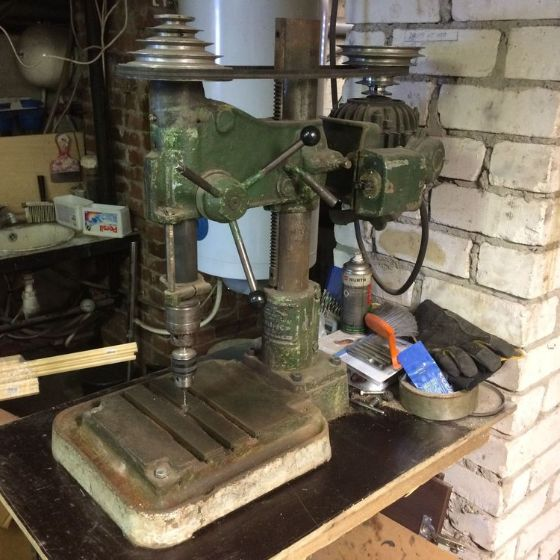

See mõte käis ka mul peast läbi ja mehhaanikust-treilal-keevitaja sõber soovitas osta mõni nõukaaegne. Need pidid olema raskemad ja kui korras, siis ka täpsemad kui hiinakad. Ta tegi just enda omale nö taastus remondi,pani uued laagrid ja kaasaaegse padruni ning nüüd pidi järgmised 20a lausa väga hea olema.
Tal on midagi taolist endal.

vene pinkide eest küsitakse (ja tundub, et ka makstakse) ulmelisi summasid. ning ma ei pea silmas mingeid massiivseid pooletonniseid pinke, vaid tavalisi väikseid käkerdisi. need kõik on kasutatud...ning sa ei tea kunagi kuidas või kui palju, vähemalt mitte enne kui kohapeale ise üle vaatama või järgi lähed.

Kui 3-faasilist pistikut pole, siis mingit suurt vene oma ei saa kasutada, Urmase pildil olev peaks ka 3F olema. Sel ajal vist olid kõik puurpingid 3F mootoritega(?), ma ise pole juhtunud vähemalt väiksemaid nägema, mis 1F oleks.
