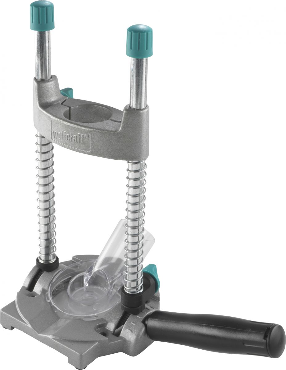

Kui tõesti ainult vahel harva vaja, siis selle nö hiina käki asemele kõlbab ka selline abiline, saad on 3 auku praralleelselt puuritud ja täpsus eeldatavasti sama,mis odaval hiinakal.
https://www.bauhaus.ee/puurimisrakis-wolfcraft.html

Re: Puurpink garaazi
Mul on ka rakis ja korralik Makita elektritrell on otsas, töötab laitmatult! Kui seda teed minna siis soovitan trelli millel on pöörete regulaator peal.

Selles suhtes, et mina oma rakist olen üliharva kasutanud, kõik asjad mis on tehtud akutrell (+kruustangid) ja hea silm. niikaua kui ma lauakalendreid puurima ei hakka, nii kaua otsest vajadust ei näe. Kuni 10mm jääb ka sinna vahele. Mis on rakise puhul hea, siis sellega saab plaadiseina suht stabiilselt puurida.

Suht on ikka suht jube asi. Mingi suvaline 100 eurone puurpink on kordades etem, kui see nikerdus.urmas66 kirjutas: ↑25 Dets 2021, 15:10Kui tõesti ainult vahel harva vaja, siis selle nö hiina käki asemele kõlbab ka selline abiline, saad on 3 auku praralleelselt puuritud ja täpsus eeldatavasti sama,mis odaval hiinakal.
@Macintosh ära selle puurpingiga üle mõtle. Kodustes tingimustes iga suvaline ~100 eurone puurpink on enam kui küll. Lihtsam, kui akudrelliga lasta ja täpsem igast asendist. Nagu will enne ütles, vaata et padrunipea väga hullult ei viskaks ja ega muud tarkust pole.
