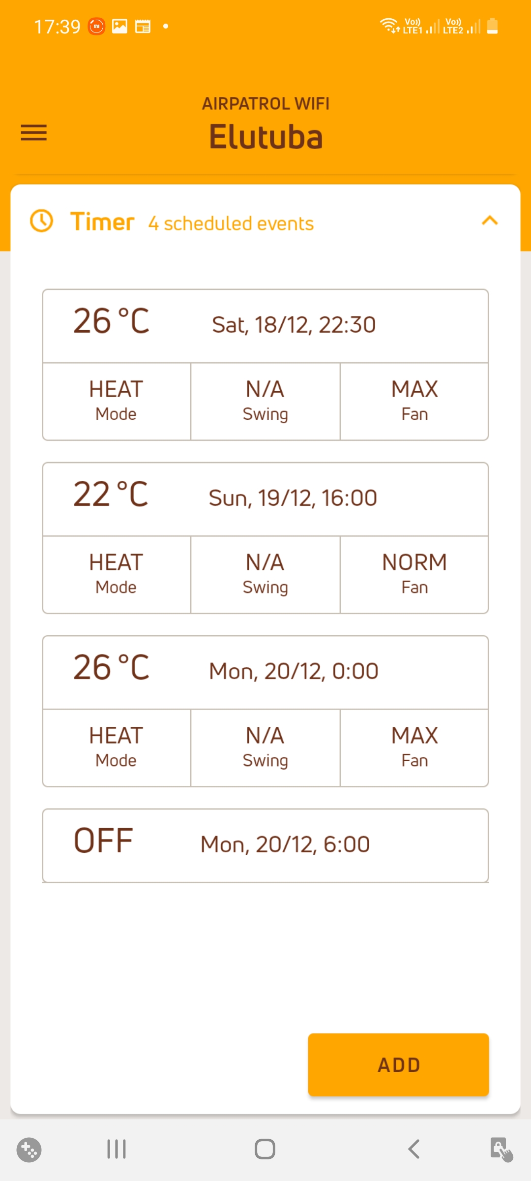

Re: Õhksoojuspumba automatiseerimine
Anyway, kui keegi soovi, siis Tartus oleks see müüa. Tellisin ära, aga wifi leviala lõppeb seal ära, kus pump asub majas. 2 seina ja ~10m signaal väga katkendlik.sepp kirjutas: ↑14 Dets 2021, 17:25AIRPATROL on selle vidina nimi millega on mul pump juba umbes 7a seotud ja appist juhin asja.
https://airpatrol.com/products/airpatro ... controller
Ruuter lähedal töötab kenasti. Hind 130EUR ja saaks Tartus kohe kätte.
Muidu täitsa tore seade ja saab pm lisapuldi juurde.
https://kliimamarket.ee/lisad/airpatrol-wifi-V3
Lisaraha eest võin ära ka seadistada, juhul kui ise hakkama ei saa.

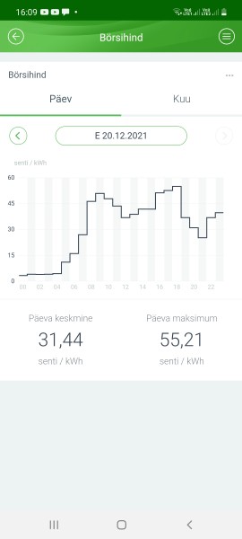

Mida ma siin automatiseerin, kui selline pilt vaatab vastu
mismõttes mida? paned seadme tööle näiteks 20st 8ni. see peaks ju pimedalegi selge olema
või mille jaoks siis sellise vidina üldse hankisid, asja mõte ju selles ongi, et ei peaks koguaeg käsitsi lülitama neid pumpasid.
ma juba peaaegu olin huvitatud, aga otsustasin hetkel siiski investeerida pigem hoopis sellesse imelisse kütteseadmesse, mis annab sooja tasuta, iga kell, sõltumata kui madal või kõrge on elektri turuhind
Tseki parem hinda, mis esmaspäeval vastu teisipäeva ööd on.
ei viitsi mina enam mingeid hindasid vaadata...igale analüüsivõimelisele inimesele on ammu selge, et hinnad on laes täpselt ja koheselt vastavalt siis kui ilm läheb külmaks ning inimesed hakkavad massiliselt rohkem tarbima (ehk siis teatud tunnid ööpäevas). mis see number täpselt ühel või teisel päeval on, ei oma absoluutselt mitte mingisugust tähtsust. tähtsust omab teadmine, millal on odavad perioodid ning millal kallid ja kas vahe on a'la max kahekordne või siis kümnekordne, ja selleks ei olegi tarvis kuskilt midagi vaatamas käia
