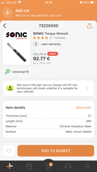

Hazet või Sonic?
Näh...tundub, et Stokker selle 3/8 10-50 võtme hinda ikka alla 145 ei lase. Võtaksin siis pigem juba Autodocist võtme. Aga oskab keegi nõu anda. Praegu on valikusse jäänud kaks võtit:
Sonic 3/8 10-50
Sonic
Ning
Hazet 3/8 10-60
HAZET
See Sonic ei näita ühjtegi ISO standardit, samas Hazetil on neid kirjas mitu. Ja ulatus kah suurem, kui Sonicul. Et siis äkki Hazet.
Sonic 3/8 10-50
Sonic
Ning
Hazet 3/8 10-60
HAZET
- Postitusi: 8463
- Tänanud: 341 korda
- Tänatud: 439 korda
Need DIN-id ei näite mitte midagi. Sonic puhul on vähemalt kuskil väide et täpsus on +/- 3% (äkki on ka sertifikaat kaasas)

Noja, see Sonic on reviewdes kah päris häid hinnanguid saanud. Hazeti kohta ei leidnud kiiruga muud kui et 6000 seerianumbriga on prohviriistad. 5000 numbriga sellised... kahtlase väärtusega. See konkreetne on 5000 seeriast siis.

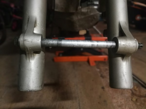

Naa...see momentvõtme teema sai lahendatud ikkagi sellega, et võtsin 3/8 10-50nM Gedore ligi Stokkerist.
Amordi õli on kah praeguseks vahetatud. Läks ikkagi nii, et kiskusin küll ise amordid küljest ära ja lasin õlist tühjaks. Aga selle põhjamutri lahtikeeramiseks ning simmeka vahetamiseks pöördusin töökotta. Hea oli, et pöördusin, sest simmekad, mis mul olid, olid miski paar milli kõrgemad, kui vaja. Oleksi jäänud neid ise sisse taguma teibi või toruga.
Värske õli panin ise sisse. Tänud selle süstla soovitamise eest. Ilma oleks praegu jälle mure. Nimelt panin ühte amorti õli ära, Timmisin süstlaga koguse paika ja lappasin kokku. Seejärel avasin teise amordi, panin mensuuriga ettenähtud koguse õli sisse ja siis tekkis tunne, et kurat, esimeses oli nivoo ju madalam. Lappasin uuesit esimese lahti ja mõõtsin uuesti süstlaga üle.
Poleks süstalt olnud, oleks ilmselt mõlemad amordid uuesti tühjaks valanud ja üle mõõtnud. Nii, et jah, väärt investeering
Amordid kruvisin prillide vahele kah. Nõks aega mõtisklesin selle üle, kuidas ma amordid täpselt ühele kõrgusele ja õigesse asendisse saan enne kinni keeramist. Ja välja mõtlesin - ehk on teistele kah abiks. Tuleb lihtsalt see ratta...mis asi see on ...telg? läbi lükata ratta kinnituskohast.

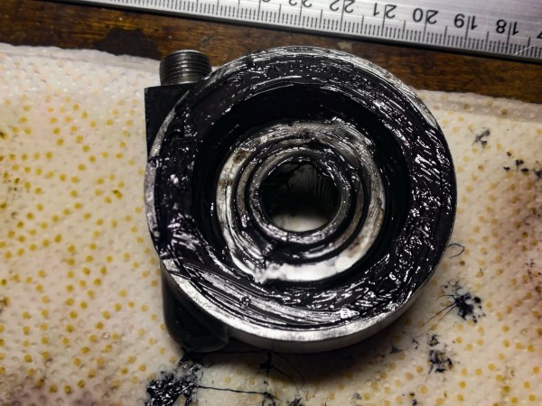

Nüüd saaks juba ratta kokku lapata ja alla panna aga ikka on mul probleem selle spidomeetri määrimisega. Et kui palju ma seda määret sinna ikka panen. Noh, teo mässin sisse. Ja siis panen kopsiku põhja määret ja siis vajutan hammaka peale ja natuke hammaka ümber kah. Et kas nii on parasjagu:
Või on vähe?
Või on palju?
Youtube kah ei aita. Ühe video leidsin, sealt tõmmati ainutl õhuke kiht määret iga elemendi peale.
Pärnu motopoes öeldi kah, et ei tohi palju mätsida, et siis on liikumine takistatud.
Ehk siis äkki sai liiga palju seda määret ikkagi?
Või on just puudu. Mingis videos jällegi oli servani täis laotud see kopsik.
Appiii...
Või on vähe?
Või on palju?
Appiii...

Sa mõtled jälle üle!
Kui ülevalt on pulgad ühekõrguselt kinni siis on ka "allpool" kõik korras ja alumised osad saavad vabalt keerelda, et võlli läbi lükata.....
