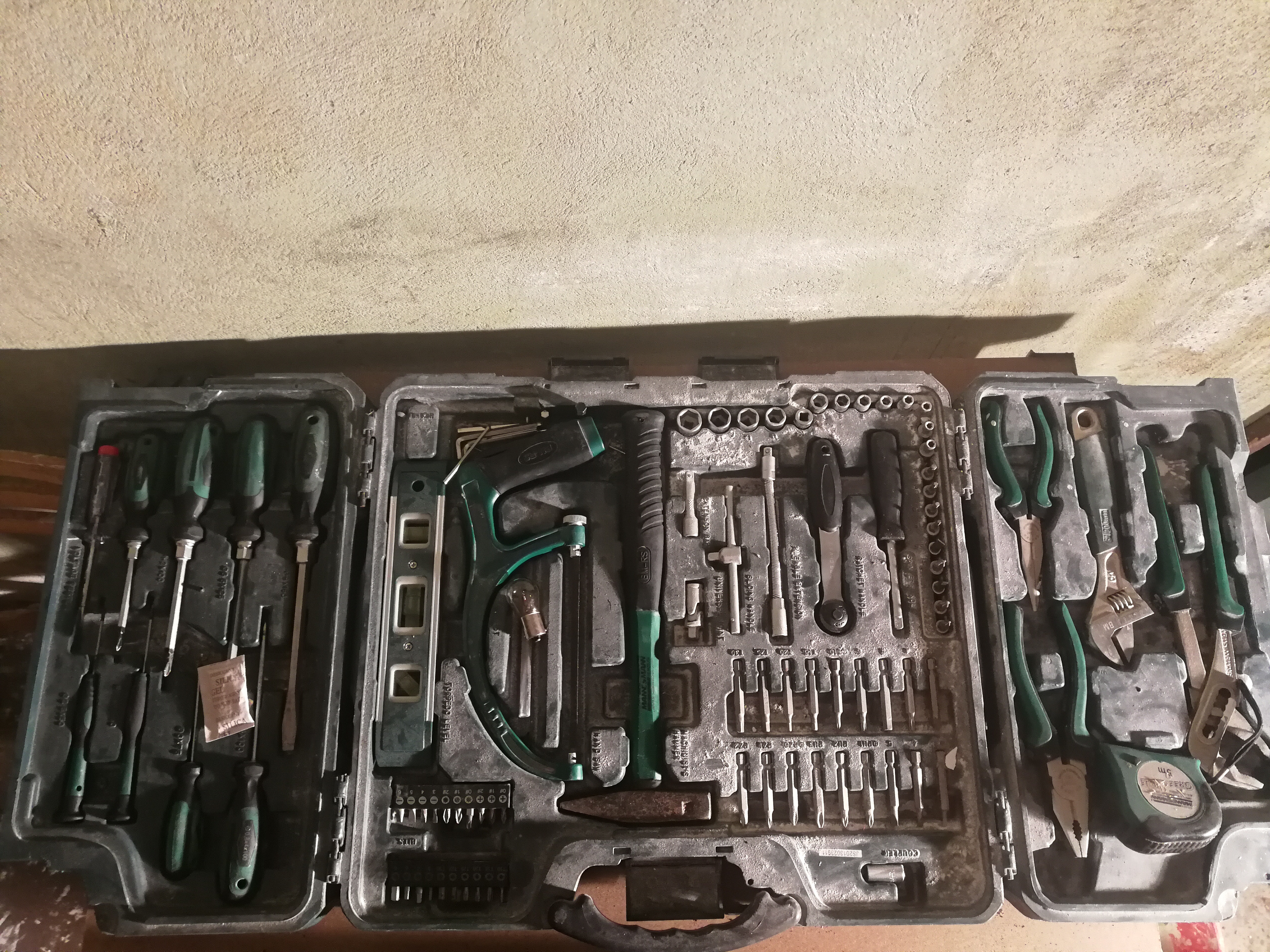

Ma olen nii algaja, et ma isegi ei tea, mis mõõdus mul padrunid on.
A tundub olevat, et see suurem kohver on 1/4
ja väiksem valdavalt 1/2
Sest selle väiksema karbi peale on kirjtuatud 1/2 ja 1/4 ja ülemise karbi padrunid istuvad alumise karbi väiksema padrunivõtme otsa. Mhmh, see on nüüd selge ja selle järgi saan endale momentvõtme valida.
Narret mul pole - a juba uurisn järgi, mis see on. Või vähemalt arvan, et uurisin. See on see padrunivõti, millel saab suunda muuta ja mis kõriseb, eksole.

Teemaalgatajale: need on sul jah 1/2” ja 1/4” padrunikomplektid. Narre all pidasin silmas neidsamuseid krõkakrõka võtmeid, millega sa padrunit keerad - need sul olemas seal fotol.
Kusjuures ma oma eelmises postis ajasin need 1/4” ja 1/2” võtmed omavahel sassi. Lähen parandan kohe ära.
