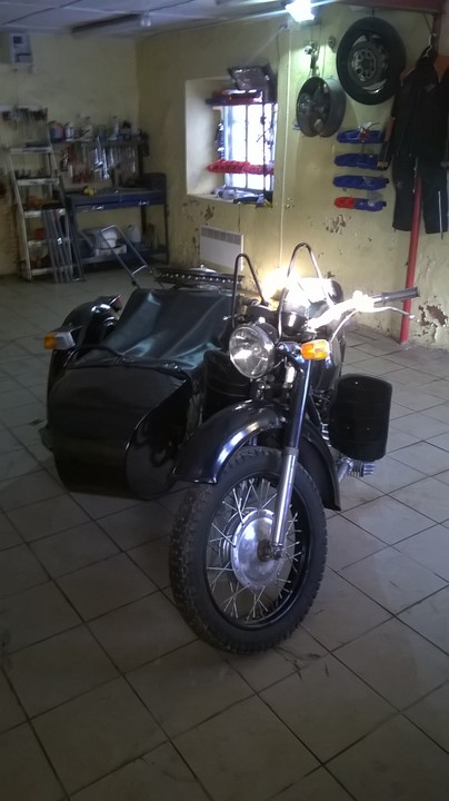

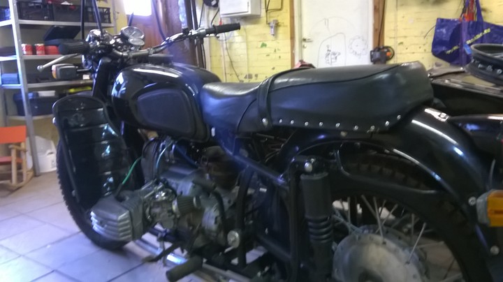

Tere! Tuletan siis natuke noorusaegu meelde. Eks nii mõnigi kaasmaalane on sellise isendi peale teeääres ahastanud ja käsi õliseks teinud
Olen siis vahepeal selle suve sõiduki valmis saanud. Eks näis mitu km kokku tuleb
Sai teine täitsa molekulidks laiali võetud ja siis tagasi kokku.
oli selline
nüüd siis

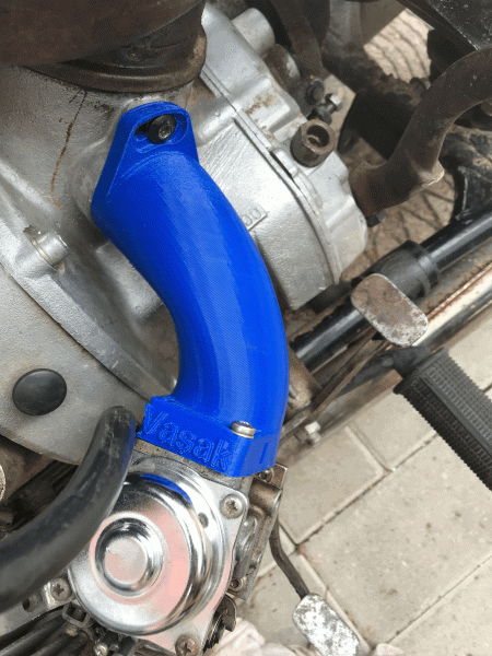

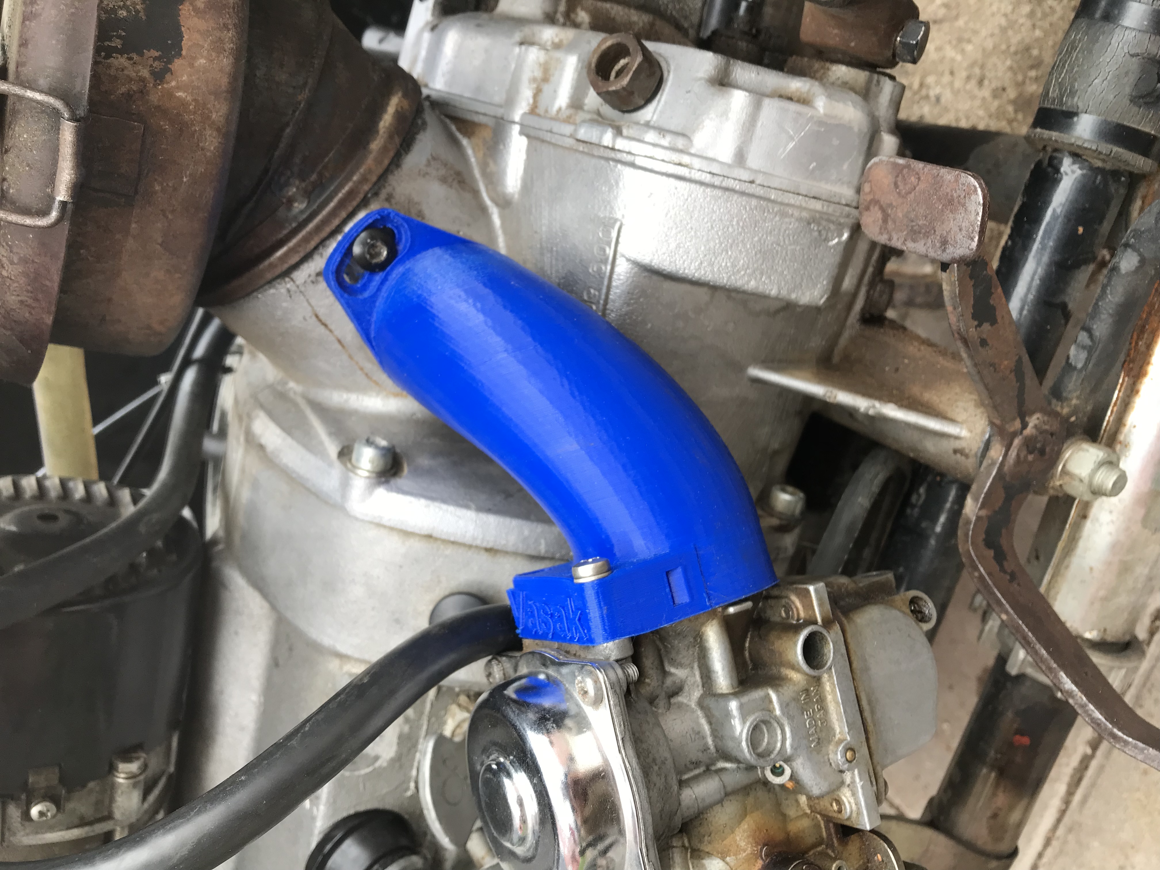

Mis karpad need on?
tuvi
Teema algataja - Postitusi: 189
- Liitunud: 07 Juun 2004, 12:35
- Tsikkel: Gsxr,Dnepr,K,Ural,M,H-D;GasGas
- Asukoht: Tartu, vahel Norra
- Tänatud: 4 korda
Re: Tagasi juurte juurde e Tuvi Dnepr MT 10-36
Need peaks olema mikuni , d orginaal õhupuhasti ja 3d prinditud torudega.
