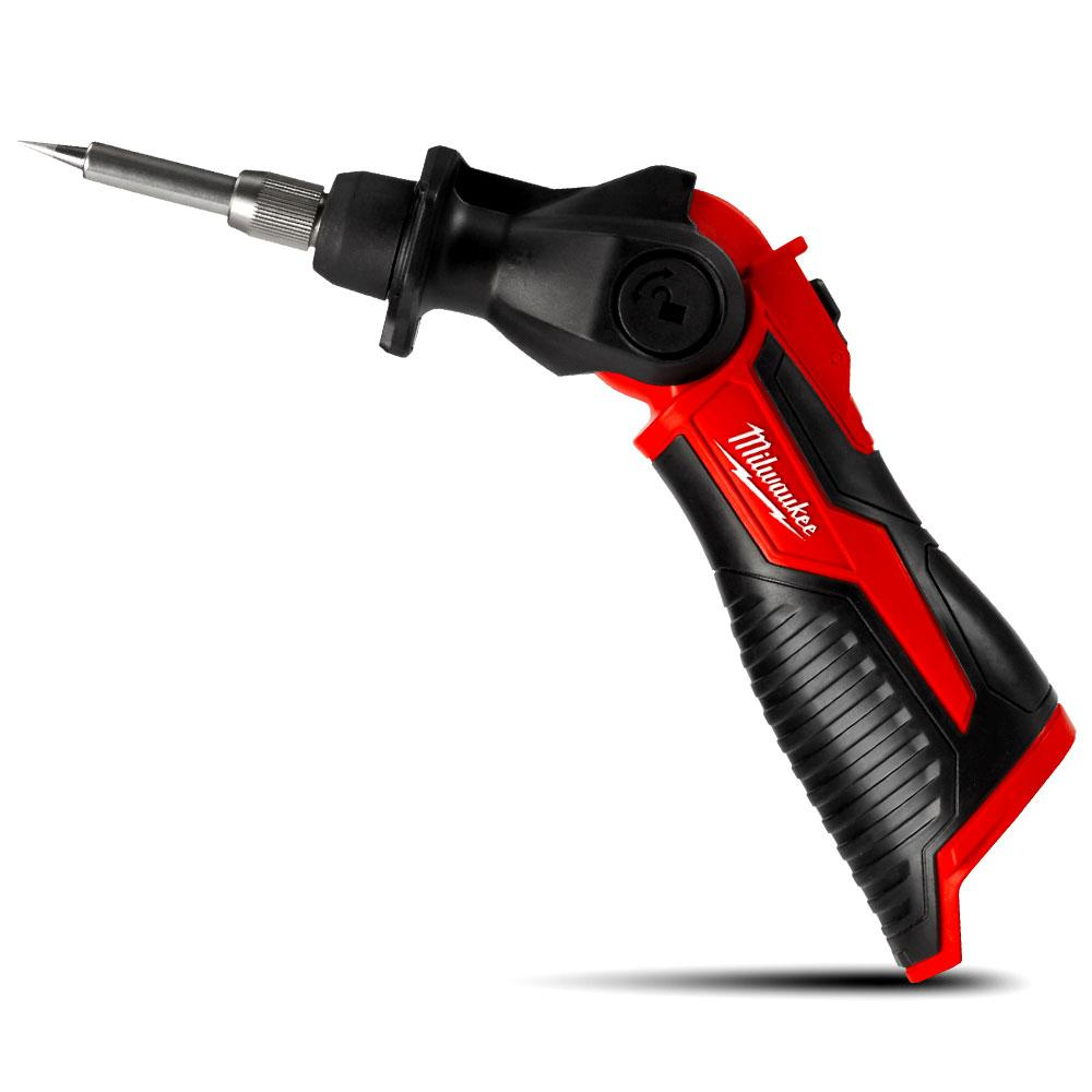

Mul oli just ühe kaablitehnikuga jootekolbide teemal juttu. Ka portatiivsust vaja. Gaasikolvi laitis miskipärast maha, aga mainis ka, et üks tuttav olevat ise kombineerinud sellise, et tavaline 12V kolb ja aku on juhtmega seljakotis. Ilmselt siis mitte pliiaku...

Gaasikolvil on mõned miinused küll, samas on need mõistusega võttes loomulikud.
Gaasikolb ei toimi külmas, eriti kui balloonid on pooltühi või juhul kui kasutatakse pikemalt. Lisaks ei ole reeglina piisavalt võimsust, soojendamaks detaili 0 kraadi ligiduses.
Keraamika millest tuli läbi käib kipub mingil ajal ikkagi otsa saama. Samas garages jällegi asendamatu.

mina parandan elektroonikat ka gaasiga, lihtsalt on iilgelt mugav.
EDIt äkilisem ka, see vast kõige olulisem!
