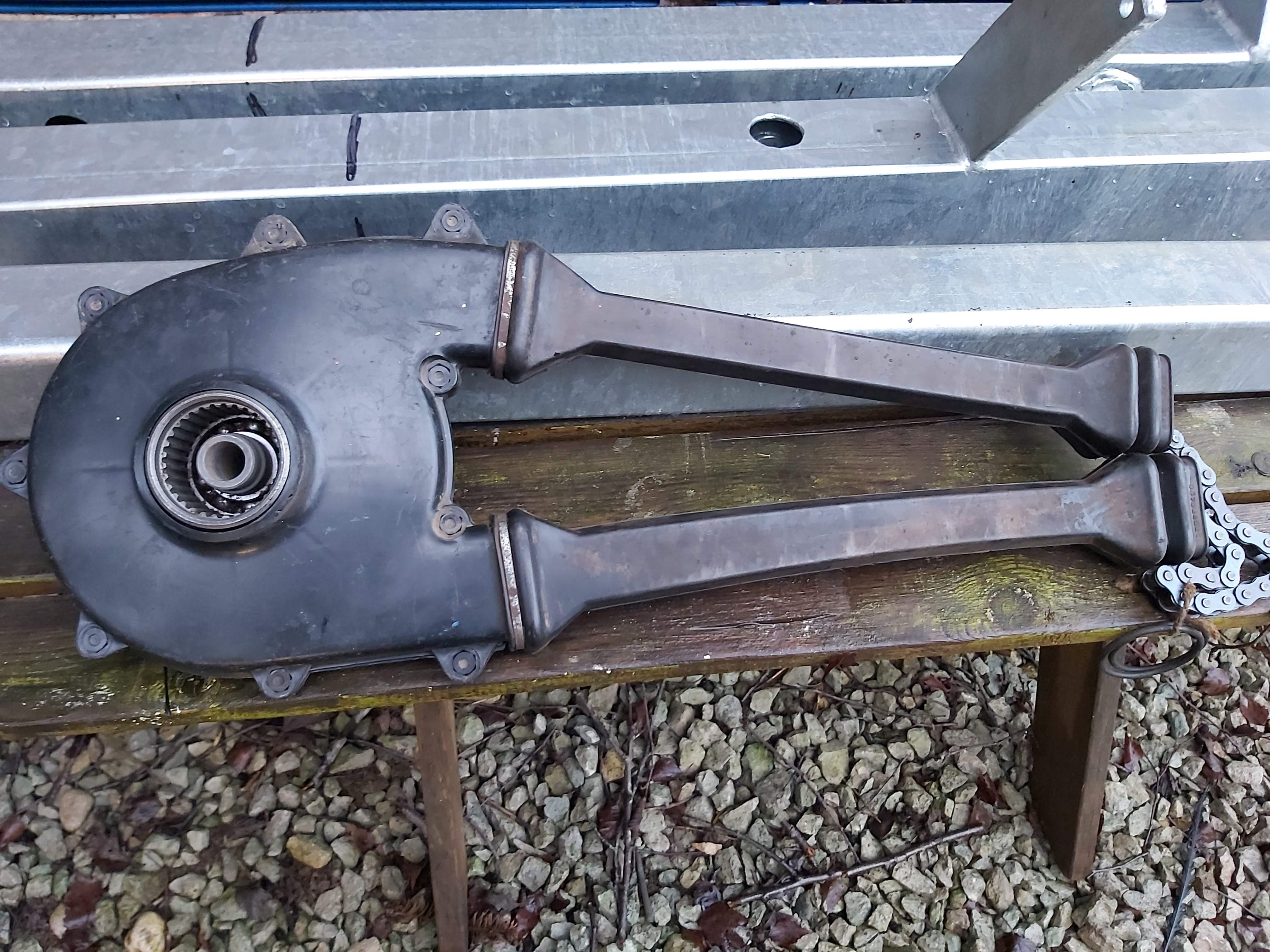

  2. Tagumine keti kaitse-korpus koos hammakate ja ketiga(vene kett) kasutatud uuema mudeli plast korpusega 50€ ukrainast.

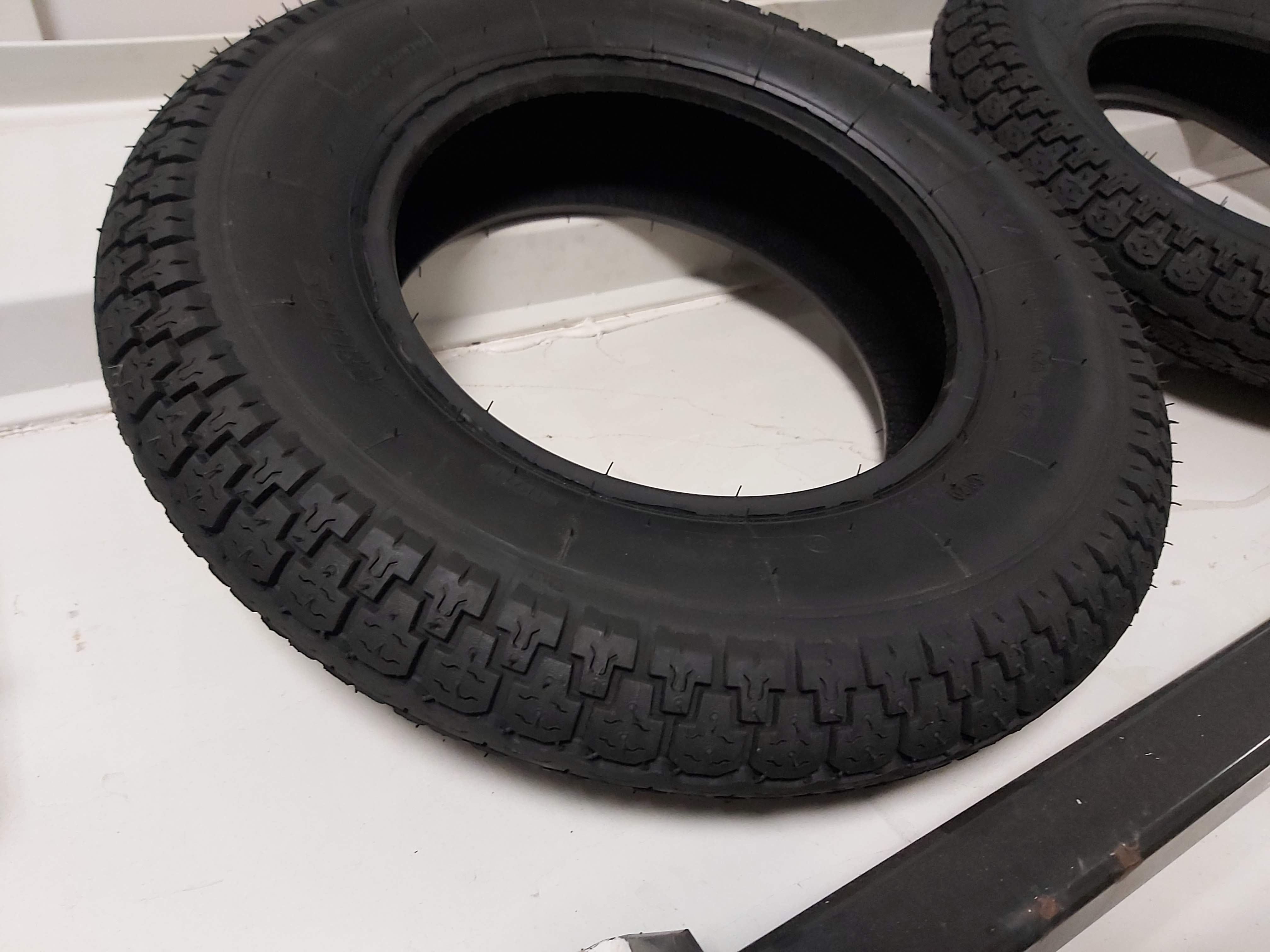

  9. Uued rehvid 66€ Reifendirectist. Lohvid kohapealt 15€ 3tk

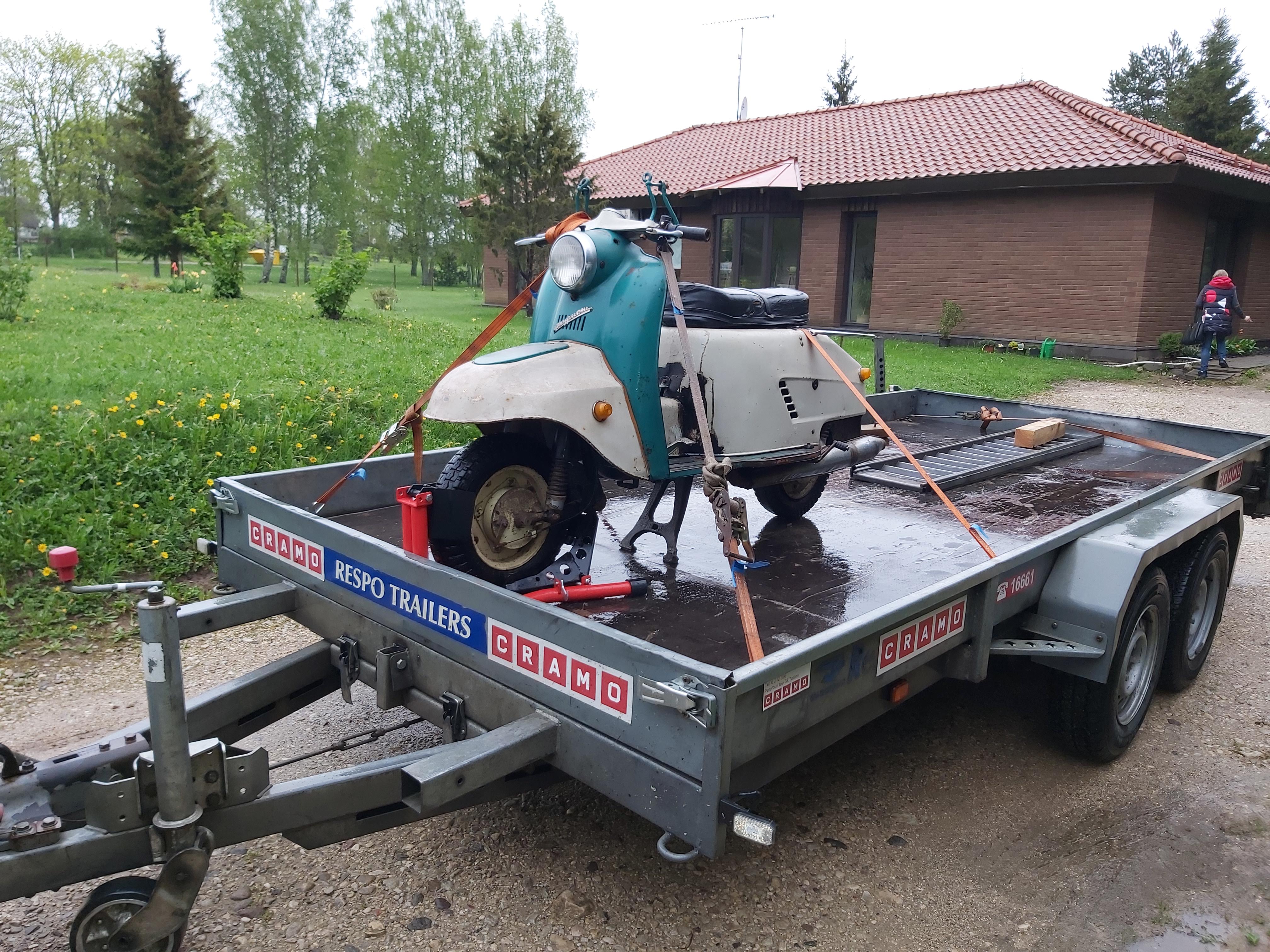

Nii ta meil saaremaal seisis ligi 30 aastat

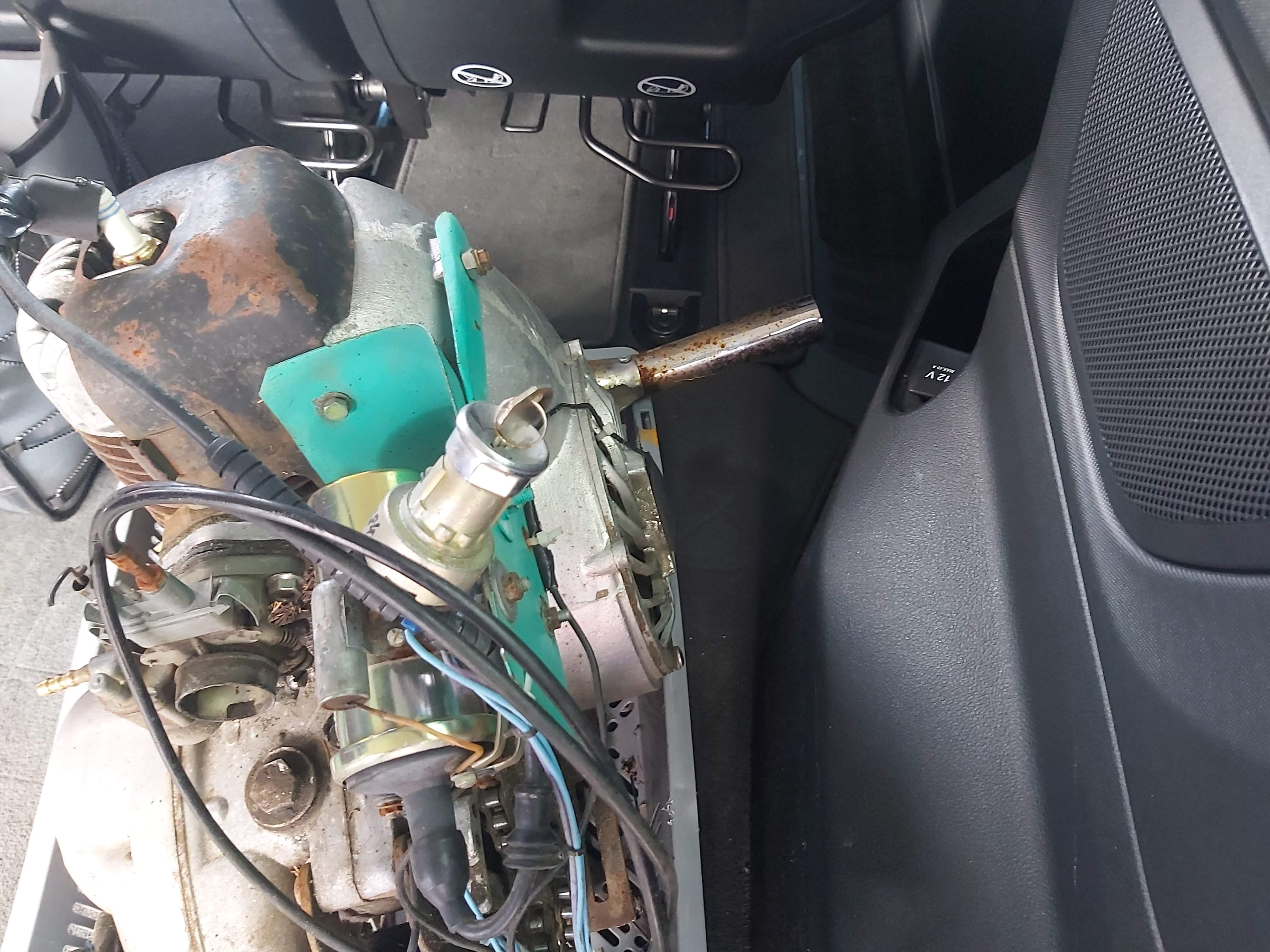

Täna siis kojusõit ja lefalefa saarele
Ostetud mootor

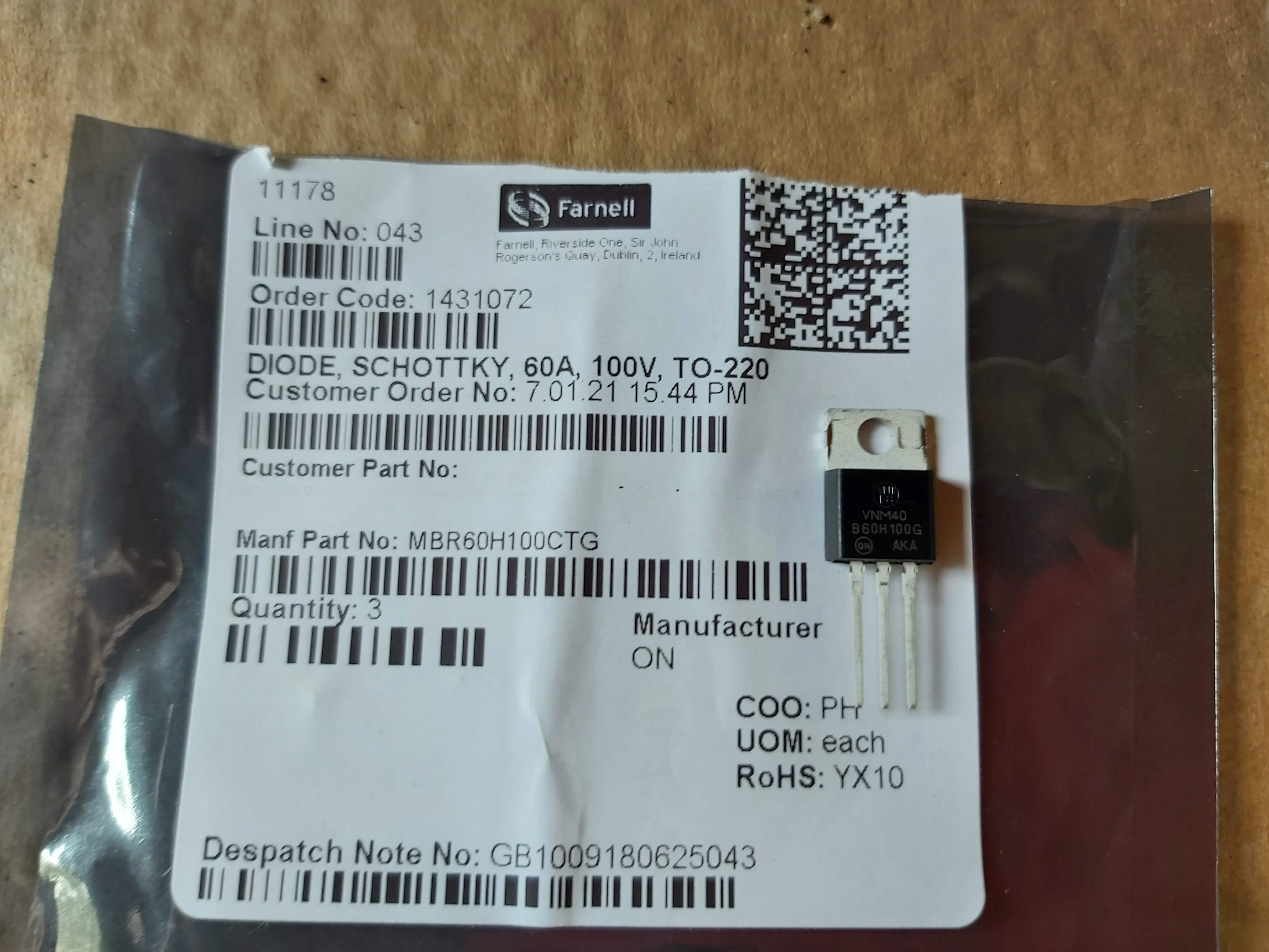

Tegin youtube õpetuse järgi ära relee ümberehituse ehk võiks toimida paremini kui originaal. Põhjaks kasutasin seda ostetud mootoriga koos olnud releed,ehk originaal ,mis ratta küljes jäi esialgu veel terveks.
Ostsin need jupid ja panin kokku ühe kaane alla. Välja näeb nagu originaal ja otsad peaks külge ka ühendatama nagu originaalis, va üks lisajuhe,mis läheb süütelukku.

Viska joutube link kah, mul üks relee sai kunagi samal eesmärgil ostetud ja see sinu setup tundub palju lihtsam kui seni nähtud lahendused. mul küljesolev karp täitsa töökorras aga võiks midagi kaasaegsemat valmis olla kah :)
urmas66 kirjutas: 18 Mai 2021, 23:02

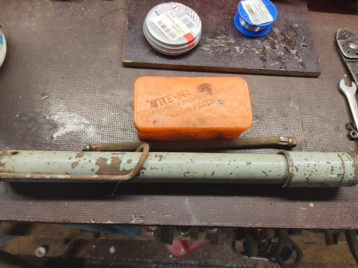

Rariteetene leid kapoti alt. Pump,mis vooliku august õli lisades hakkas ka kohe tööle :)
Apteek oli juba enne minu käes,aga see kahjuks muud sodi täis,mitte rehviparanduse asju. Kuid ka see oli rattaga koos ostes.

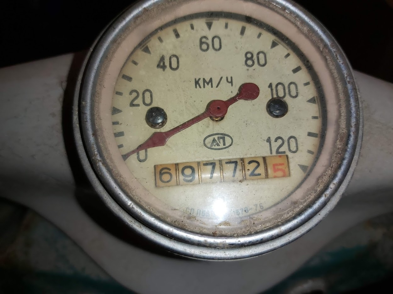

Tundub,et isa on veel enne seisma jätmist uue relee peale pannud. Kaane kruvi oli nn värviga plommitud ehk näppimatta.
Läbisõidust märk maha.

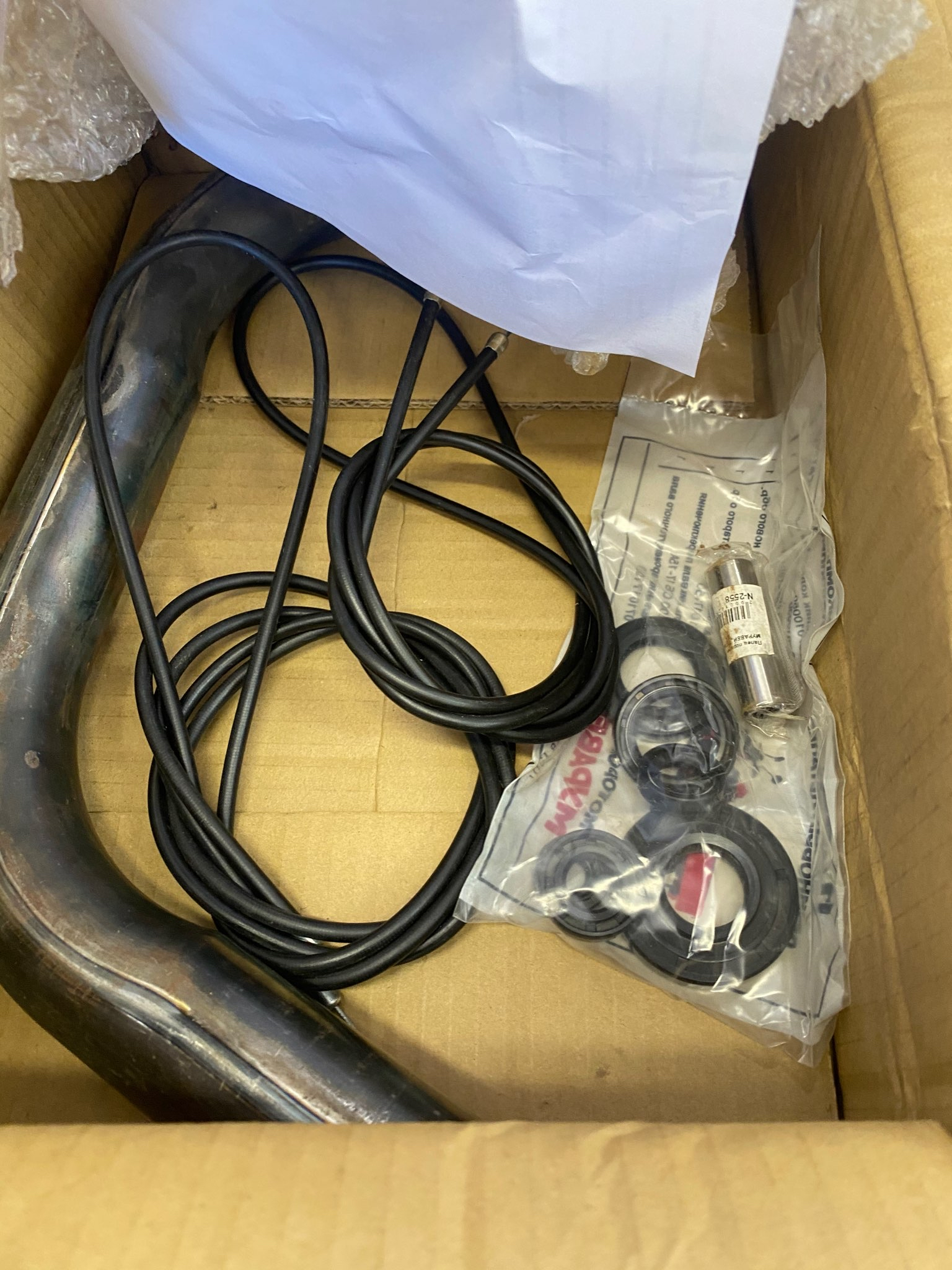

Täna sai sõber ukrainas kätte leegitoru,kolvisõrme,siduri ja gaasitrossi ning kogu mootori simmerlingid 6tk. Kokku maksis 18€
Teenustasuks saadan talle 2 assortii sixpakki mingeid erinevaid meie õllesid.
Kui kellegi on üle keskjalg, siis võib pakkuda. Minu oma on natuke viga saanud.

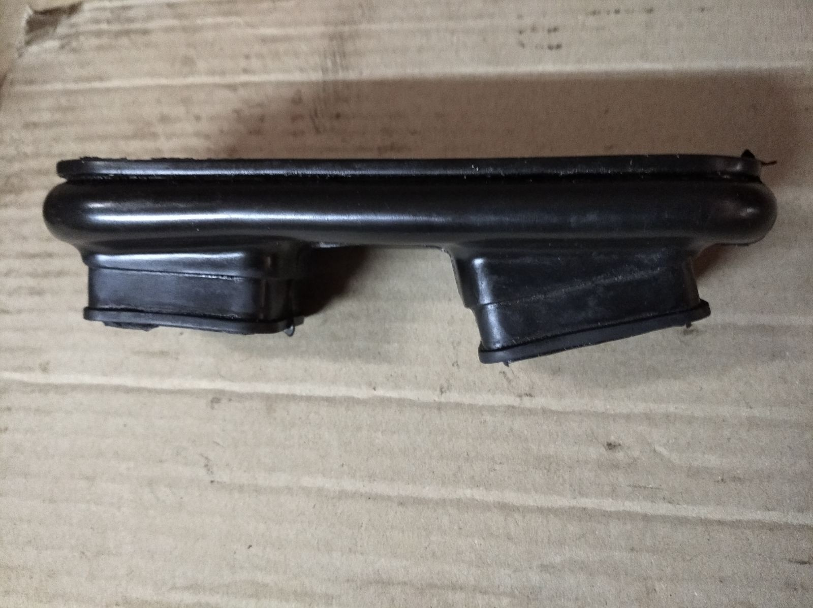

Puudu tähtsamatest asjadest on üks ketikaitse kummi detail, mida pole isegi kuskil müügis näinud. Netist leitav pilt on venemaalt avito.ru aegunud kuulutusest. Kui keegi teab kedagi kel midagi sellist võiks olla(kasvõi lkaenuks anda),et lasta selle järgi midagi teha, siis oleks tänulik info eest. Lisaks võib ka summuti pütti pakkuda,kui on sile ja suuremate mölkideta(kroomimisele läheb nii kui nii). Puudu on ka tooreklapi hoob,mis lenksu all. See on sama mis paljudel vene ratastel ja kui kellegi on müüa siis olen huvitatud.

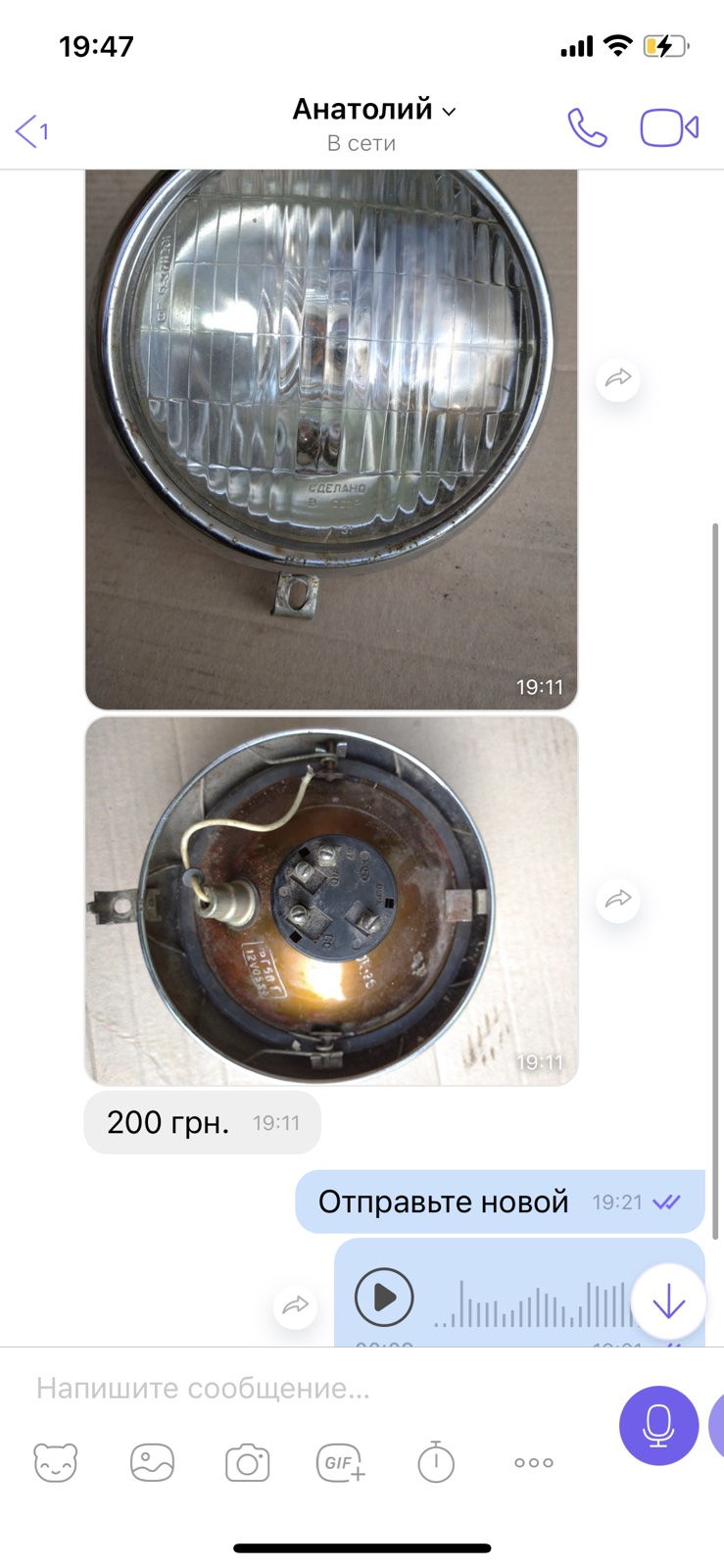

Eile oli väga produktiivne päev suhtluses Ukrainaga. Õnnestus leida korras komplektne estuli ja pärast müüjaga Viber-s rääkides tuli välja ,et tal veel ka minu kaua otsitud mootoripoolne ketikumm olemas. Paneb täna mõlemad, minu sõbrale Ukrainas, teele. Sõber siis toob ära millagi või saadab mõne oma rekkaga siia. Veel sai suheldud Venemaalt Siberi kandist kahe müüjaga,aga mõlemal oli asi juba müüdud. Urainast tulevad asjad maksavad mingi 10-20€ vahel.
Nüüd oleks veel vaja korralikumat summuti pütti ja võimalusel korras ketikumme, mis on mul küll olemas, aga mul pikem ehk Tula motika versioon. Kui muud üle ei jää,siis tuleb need lühemaks teha.
Tooreklapi hoova ja ühtteist pudipadi leidsin selliselt müüjalt nagu www.jawavaruosad.com Vastus tellimuse kohta tuli kohe meilile, aga nüüd 2 päeva vaikus, pidid ühendust võtma.
Need siis Ukraina leiud:
