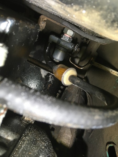

Loen ja loen, et kütet ei tule korralikult...
OK võta KÕIK filtrid vahelt välja - kas siis tuleb?
Kui ei, siis ehk tuleb kütuse voolikule kuskilt sisse murdumise koht. Külmast peast ei pruugi tulla, kuid mootori soojenedes muutub voolik pehmemaks ja siis võib see murde koht tulla küll. Kasuta armeeritud kütusevoolikut või pane järsematele pöördekohtadele nurküleminek.
oluline on, et voolik ei teeks kütusekraani tasapinnast kõrgemale oma paindumise pauna... allapoole karpat on paindumine talutav.
Kui paak on karpast kõrgemal, siis ega see kõrguste +5...20cm vahe nüüd bensiini juurdevoolule väga intensiivselt ei mõju (ühendatud anumad - you know)... pumbaga pigem püüad lahendada asja, mida saab ökonoomsemalt teha.
Vanal tehnikal on oluline, et kõik asjad töötaksid lihtsalt ja loodusjõudude poolt - mida vähem pumpasid jms kontrollivat elektroonikat seda parem.
Loomulikult tahan loota, et karpa ujukikamber on puhas, ning ujuk saab vabalt liikuda (vist mainisid, et oled puhastanud aga igaks juhuks küsin ikka) On ka juhuseid, kus ujuki nõela alumine pesa on natuke jama täis ja see hakkab pooma e. ei lase ujulik vabalt alla vajuda. Surudes e. ujutades kuidagi läheb aga raskusjõuga ei lähe.
Kui lisafiltri vahelt ära võtan, eks siis muutub ka vooliku pikkus ja võibolla voolik paindub natuke teisiti kui praegu. Ei välistaks üldse seda varianti (õigemini, see on üsna tõenäoline), et voolik on jäänud kuidagi ebasoodsasse asendisse praegu kui kapott on alla lastud. Praegu on suhteliselt paksu seinaga bensiinivoolik (kummist) Hydroscandist võetud.
Ujukikambrit suvel vaatasin, oli puhas ja lisafilter on ka üsna tihe, et arvatavasti sealt midagi probleeme tekitavat läbi ei lähe. On olnud ka nii, et isegi käsitsi ujutades ei tule kütust.

Pane läbipaistev bena voolik,mis on võimalikult suure sise läbimõõduga. Vooliku kulgemine ei mõjuta asja. Ühendatud anumate seadus :)

Aga kui voolik vahepeal teeb mõne ringikese paagis olevast bentsu tasapinnast kõrgemalt, siis hakkab bents ainult siis jooksma, kui voolik on täis. Muidu jääb sinna kõrgema koha ette toppama. Sama värk, nagu paagist voolikuga bentsu välja imemisel.
Sellel rolleril peab selle siis sinna käega üles tõmbama ja voolik peab mingi poole meetrine vähemalt olema,muul juhul ei ole see võimalik

Seal kraani juurest võib vabalt vooliku kinni vajutada - ka tulevikus.
Pigem paneks sinna nurk ülemineku või kui KR12 kraani laadset toodet tahad kasutada, siis sobiks ka analoog, millel kaks väljundit. Ühe paned pimedaks ja kasutad teist. Sellel kraanil on juba mõnus nurk sees, et vooliku kinnivajutamist igal juhul vältida.

See filter sealt maha ja osta läbipaisev voolik,mis seest ilmselt palju suurema läbimõõduga kui see filtrist edasi minev auto bensa voolik. Seal ju pole survet ja seega ka armeeritud vooliku järgi vajadus puudub. Kraani saab võibolla just need paar mm ka porikast eemale keerata või siis porikat sättida ,et nad kokku ei käiks. Need lihtsad asjad, millest võiks alustada ja kui siis ka veel poob peab edasi mõtlema.

Minu kogemuses sellised filtrid, nagu fotol, ei toimi. Takistavad voolu.

aga jah sellist filtrit väldiks - äärmisel juhul peensõel metallfilter.

Ilmselt viskan vahelt välja kuna paak tundub üsna puhas olema ja sinna filtrisse pole midagi tulnud ja piisab vast kraanis olevast sõelast küll.

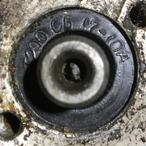

Sain nüüd üle mõõta: seest 11 mm, väljast 22 mm. Ei ole väga levinud mõõt simmeri jaoks ja suurt valikut ei olnud, originaali paksuseks mõõtsin 9 mm, poest võtta oli 7 mm paksusega (antud kohas ei peaks see mõni mm paksuse erinevus rolli mängima).

Neutraalkäigu märgutule lüliti on see kahe poldiga kinnitatud karp, millest juhe alt välja läheb.
Ligi pääsemiseks oli vaja lisaks ketiratast/spidomeetriajamit katvale väikesele kattele eemaldada ka suur kate, mis ümbritseb jahutustiivikut ja silindrit.
Üsna kehv on seda vasakul asuvat lapiku peaga kruvi lahti keerata, et see vasest kontaktiga plaat sealt võlli pealt kätte saada. Võibolla oleks natuke parem keerata tagant, keti poolt, aga ei viitsinud ketti ja ketikaitsmeid maha võtta (ei olnud päris kindel, kas sellest ikka oleks ka rohkem abi olnud) ja keerasin võlli sellisesse asendisse, et kruvi jäi alla (vist oli vaja 4. käik sisse panna selleks) ja sai keerata sealt kohast kust lüliti juhe välja läheb. Kruvikeeraja ei jää kruvi peale täie pinnaga toetuma ja üsna kehv oli keerata, kruvi käis kohati ka raskelt, aga kuidagi lahti sai.
Seal see simmer asub.
Uus simmer: 11x22x7

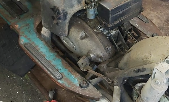

Kui kõige suurem leke sai kõrvaldatud, siis oli märgata veel ühte natuke väiksemat- käiguhoova vahelt (vasakul), sinna läheb simmer mõõtudega 14x25x8
Kuna varem oli üsna korralik leke ja ei teadnud palju õli veel sees on (ei ole viitsinud uurida, äkki on ka mingi kontrollava kusagil, mille järgi kontrollida kas on piisav kogus sees?), siis läks vana õli välja ja uus õli sisse.
Klaasi võtsin eest ära, tundub et see mõjutas juhitavust negatiivselt, ilma selleta on natuke stabiilsem.
Täna sai tehtud seni kõige pikem sõit järjest, ilma ühegi vahepeatuseta: 117 km. :bsmile: Enamik ajast kiirus 60-70 km/h vahel, vahepeal lühiajaliselt ka 90-95 km/h. Kusagil 60 ja 70 km/h vahel on see piir, millest alates vibratsioon teeb peegli uduseks, eriti midagi ei näe, püüdsin enamasti hoida kiirust sellisena et ikka näeks. :lol:

Minu mäletamist mööda oli õige õlitasapind sidurikaanes oleva ära keeratava luugi alumise servani. Ehk luuk lahti ja valad peale kuni selle alumise servani.
Vanem kaan
Uuem kaan
