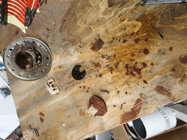

Kalapea
Postitusi: 1059
Tsikkel: Mõni Ducati
Asukoht: Pärnu / 559I7I9O
Re: Gsx-r kakub kinni
Kogemuse põhjal on palju nähtud kus paagikorgi äravoolu toru umbes, valesti veetud või volt sees. Vesi jääb korgi pessa ja immitseb vaikselt paaki. Piisab väiksest kogusest veest paagi põhja ja elu hakkab käima.
Solk kütuse ja etanooli jutud on enamasti lohutus tegeliku probleemi mitte süvenemiseks või lahendamiseks.
PiltPilt
Gsxx
Postitusi: 15
Liitunud: 12 Apr 2021, 20:49
Tsikkel: Gsx-r 1000
Lugemata postitus Postitas Gsxx »
Äravool timmis 👌
